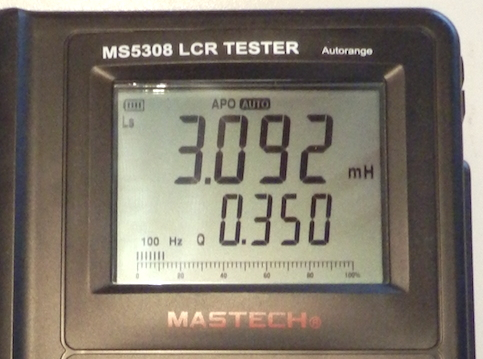

На первом и втором фото у Вас указаны mH (миллиГери), а надо uH (микроГенри).
Это я так написал на диффузорах, для себя, мне понятно, а прибор показывает в микрогенри.

а чего на 120Гц не измерил?
Замерил конечно, фотать не стал. Это вообще была фотосессия очередного фотоаппарата, думаю оставить, пока по-лучше не куплю.

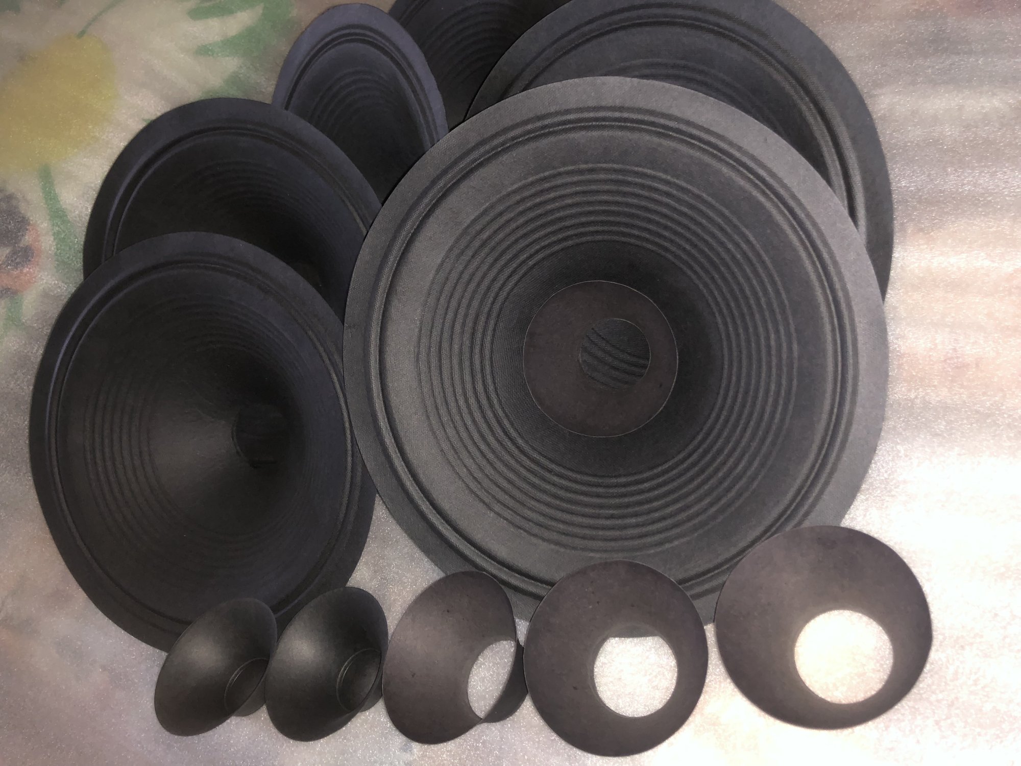

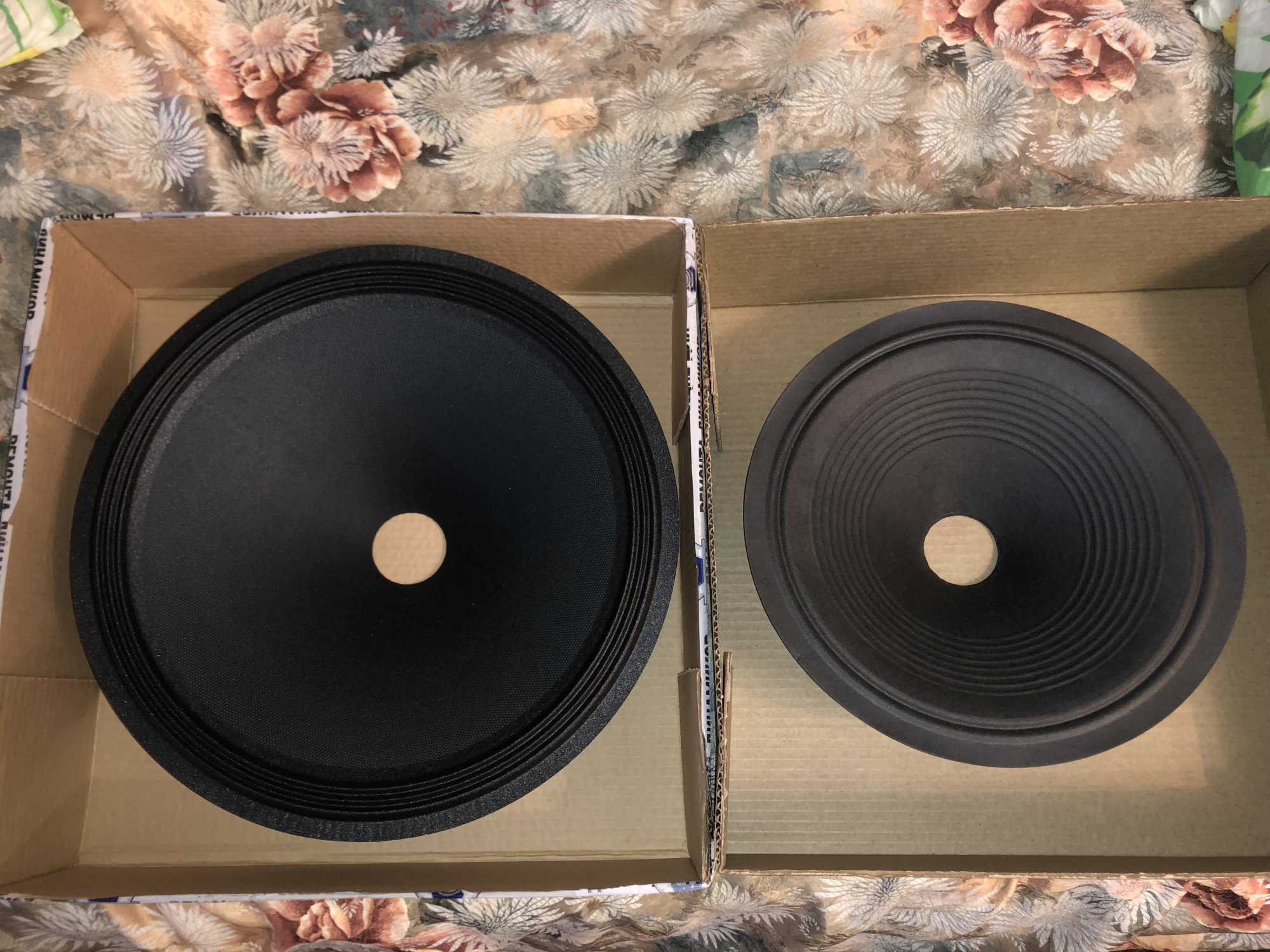

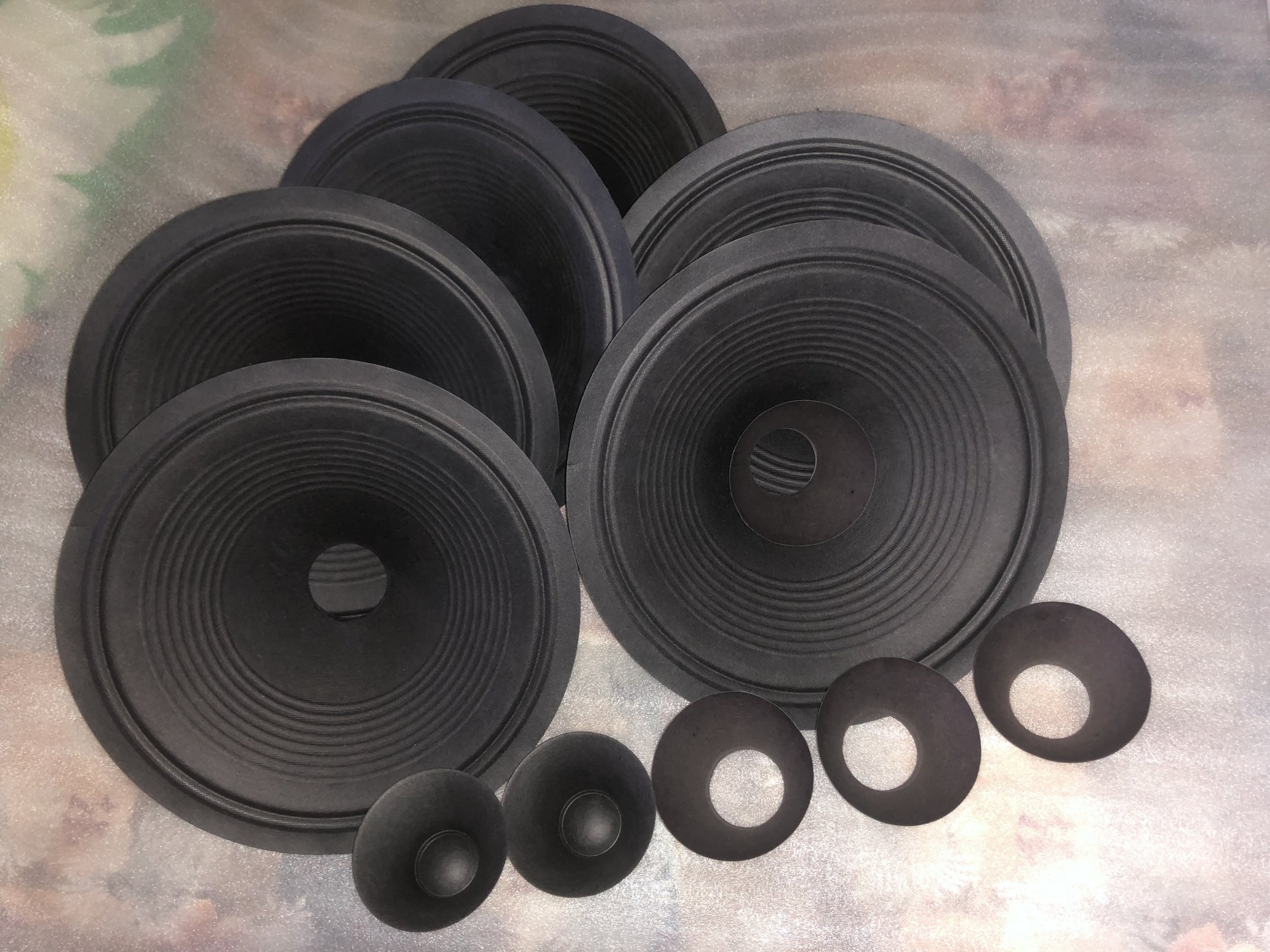

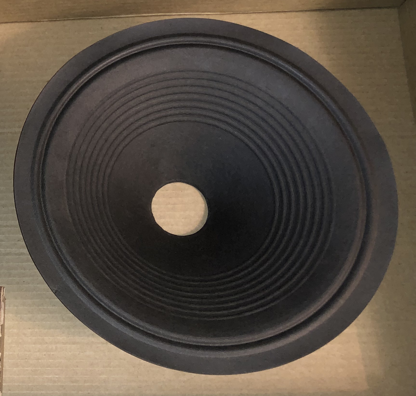

Приехали 10 диффузоров и рупорков немножко для ШП 15 и 12, подготавливаюсь :)
Намагничиватель только нужно ещё доделать.

Чепуха какая то, если динамик 8" с резонансная частотой 45Гц, то с чего вдруг, LC метр измерил на частоте 100Гц индуктивность 3мГн, мистика не иначе. Если тот же Only краем уха показывал кривульку от L..1045, и импедансная кривая и фазовые приколы практически схожи с классической формой импедансной кривой. За исключением только далеко затянутого последовательного резонанса за пределы 600+ Гц. От сюда можно понять одно, при фазе тока опережающей напряжение, полное сопротивление "Зю" строится за счет емкостного сопротивления контура, то на приборе до механического резонанса fs, измерили бы красивые циферки индуктивности, при том, чем ближе механический резонанс, тем меньше значение индуктивности, а после условных 45Гц и до последовательного резонанса, должны были мелькать циферки в виде мФ, мкФ, нФ (ёмкость).
Очередной развод
3,995
514
83
Возьмите такой же прибор или аналогичный, мерьте что хотите, выкладывайте фото - будет очередной развод. Передавайте привет всем, кому постоянно параметров не хватает.
Кстати этот прибор ещё сопротивление на тех же частотах мерит. Странно что никто до сих пор не спросил.

А нужно было всего то не класть динамик мордой в пол, так как это не очень хорошо сказывается на поведение оного в области низких частот
Если бы имели немного опыта в измерениях нормальных динамиков, а не дубовых, то 100% знали, что любое другое положение динамика бесполезно. Потому что подвижка колышется так, что показания отличаются до 2-х раз. Причём это не пиковая разница, а обычная, т.е. скачет и скачет и ничего невозможно сделать. Это при всех закрытых форточках, выключенных вентиляторах и кондиционерах, в полной тишине. Скачет и мордой в пол, но гораздо меньше, процентов 20, пытался подловить среднее значение.
Надо понимать такие же условия при измерении любым другим прибором, в т.ч. компьютером.
просто переключить на режим измерения последовательной ёмкости.
Чтобы померить индуктивность на 120 Гц, надо было переключиться в режим последовательной ёмкости. Как же я сразу не догадался.

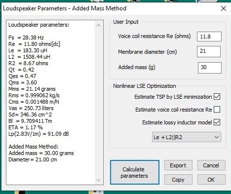

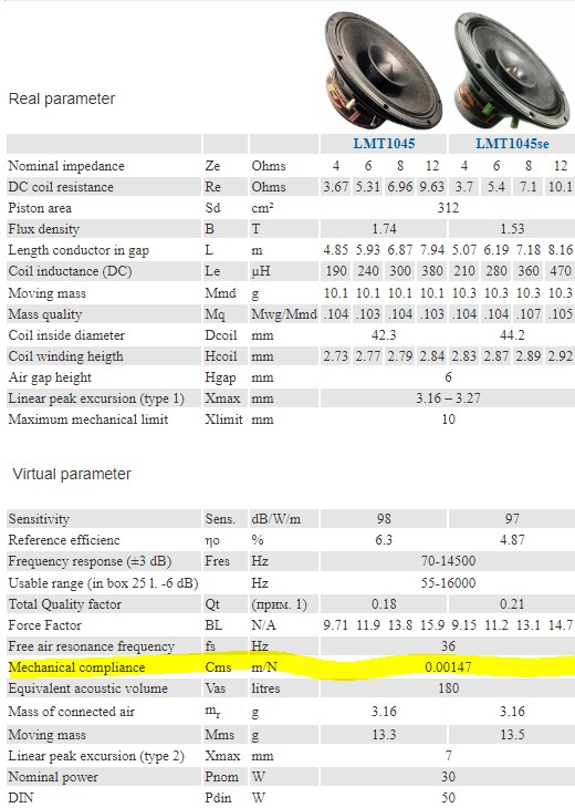

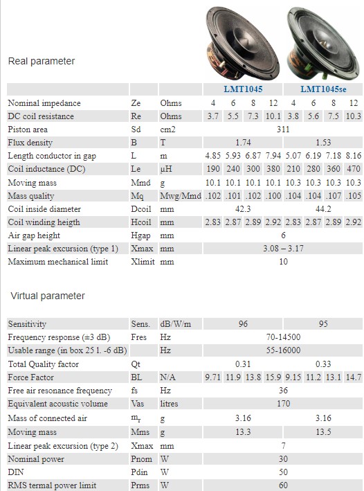

Станислав MacSys, спасибо ему, в соседней ветке показал ваши параметрьі шириков
Вспомнил, что когда-то испортил хороший динамик из любопьітства
Тогда не бьіло достаточного опьіта и технических средств для более глубокого анализа, хотя на слух он неплохо басил
Но 4а32 затмил его тогда и он остался недоисследованньім, теперь пьілится в Николаеве
Порьілся в старом ноуте нашел параметрьі и сравнил с вашими
Помнится, тогда пожалел, что сильно чиканул центрирующую шайбу и водки вьілил немеренно на подвес в целях снижения резонанса

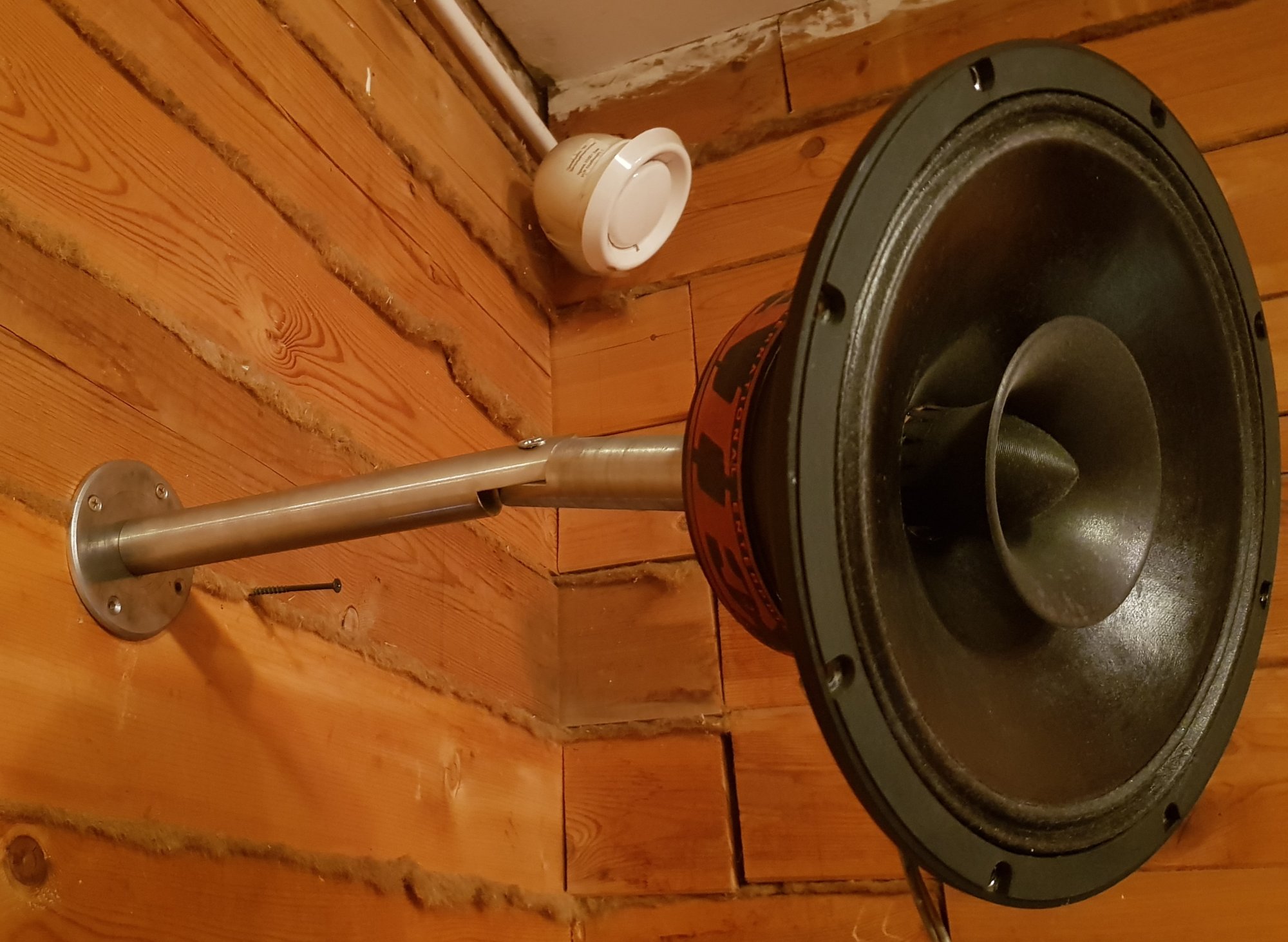

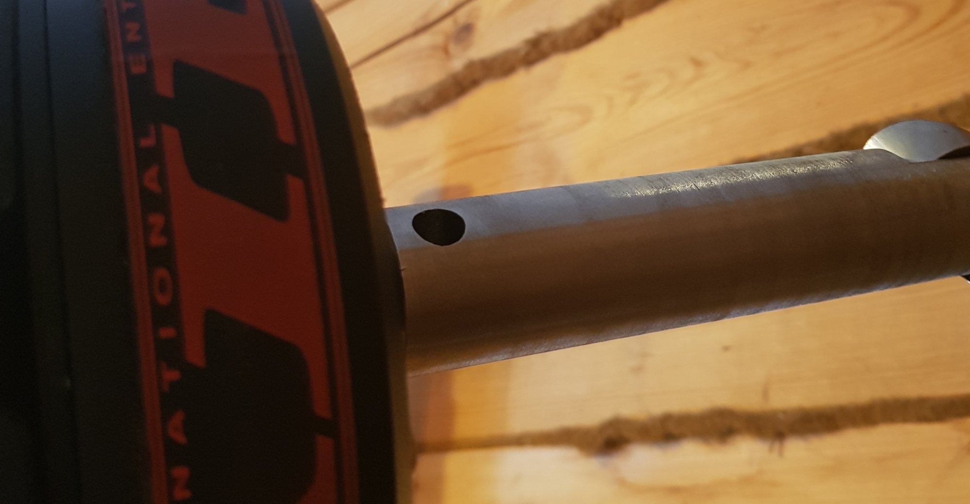

Ещё один ШП на палке.
Дмитрий, на сколько индукция в зазоре падает от стального кронштейна? Дюрали под ногами не оказалось - оказалась 45 сталь.
P.S. Никогда, ни при каких условиях никакая трёхполоска не будет лучше ШП + саб от понимающих в принципах ГД. Никаких фильтров - ШП и саб в полную полосу. Никаких криволайзеров - всё ровно. Гениально. Кроме пары усилителей ничего не нужно. Вообще. В моих условиях это единственный звучащий вариант - тупо негде располагать гробы.
3,995
514
83
Ни на сколько. Потому что кронштейн в центре.
Мы даже проводили эксперименты по засовыванию в отверстие стальных стержней. Последний такой опыт был недавно с шестёрками, которые сейчас активно обсуждаются. Так вот растёт индукция. Незначительно.
У 10" ШП не растёт. Там керн из АРМКО и толстый у основания.
В моих тоже. Когда-то висели на стенах ширики, потом сняли в связи с перестановками. Сейчас места освободились, жена давно пилит: когда-когда. Думаю на следующей неделе подзаняться. Будет тема.
3,995
514
83
Во многих динамиках выпускаемых в мире есть дырки. Просто не все знают зачем они.
Не сосчитать историй как народ ставил АС на шипы и спец. подставки, клал сверху гранитные плиты, делал прочие штуки с целью упрочнить конструкцию и уменьшить вибрации. В большинстве случаев в этих историях рассказывалось про улучшение звучания.
Например прямо сейчас в ремонте динамики Диатон у которых в раму вкручены по 4 шпильки (принесли вместе со шпильками) за которые динамик прикручивается к задней стенке. Можно было бы 1 за керн, они решили 4 за раму. Суть не меняется. Всё равно вибрировать будет весь корпус.
Лучшее решение для минимизации вибраций - жёсткое крепление к стене.

вид имеет не очень
Так это просто примерка и оценка. Будет и ткань, и гальваническое покрытие железа, и хитрый ПАС (с кучей хитрых дырок - об этом как-то была речь на форуме). Но даже так уже отлично - как-то лень всё разбирать обратно :)
и в палке тоже дырка может быть так что все ок тут главное понимать зачем она и какой должна быть

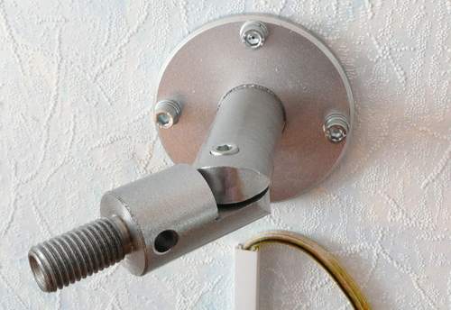

Их есть у меня
Потому что за образец брал вот эти:
У шириков нет компрессии под колпаком поэтому к дырке в кронштейне требования минимальные.
P.S. Не заметил бы, если не сфотал кронштейны:
Ведь жили же когда-то.
А я не делаю в сч/шп отверстий в кернах, максимум 3шт ниже зазора (не в самом полюсном наконечник а далее в керновой широкой части) с выходом в центре но сам центр просверлен достаточно глубоко. это в альнико, с ферритом я пока не подружился на шп. (с доступом к альнико не вижу смысла изобретать новое да и делаю все для себя... это если получится 2 пары в год то отлично, но не 2 сборки получаются а ок. 3х на одну пару т. с. работа над ошибками)
А отверстия в верхнем фланце сами собой получаются т. к. винтики которые стягиват фланцы находятся внутри.
А вот от идеи крепления именно за центр в железный керн было решено отказаться т. к. очень много лишнего железа в мс получалось. решено было через проставку пластиковую но все же в центр.
В общем... работа с femm подбивала на решения, всегда...
Да и зазоры 0.18, 0.22, и ок. того как бы намекают что пространство в мс замкнуто быть не должно...
Ладно Дмитрий, но вьі же должньі понимать, что такое АЧХ
От какой частотьі будет работать 10" шп на палке без щитка?
От 300-350 гц. Со шитком 350х450 от 160-180 Гц.
И всё это висит на ДВУХ чахлых саморезах? :)
16 Авг 2019
940
676
ПС смешно читать про крепление за центр МЦ к кривопалке с шарниром посредине.
меня тоже всегда смущал шарнир , в таком виде он девальвирует идею гашения импульса , "отдачи" так сказать . Уж если принято такое решение о креплении динамика и без шарнира обойтись невозможно , то шарнир должен быть шаровым и располагаться максимально близко к стене , а лучше быть утопленным в стену , что обеспечит прямолинейность вектора передачи импульса . Это хоть как то оправдает идею , а иначе "деньги на ветер"
Разум сюда не приходил в квадрате
разумное начало в таком креплении безусловно есть , исполнение кривое
