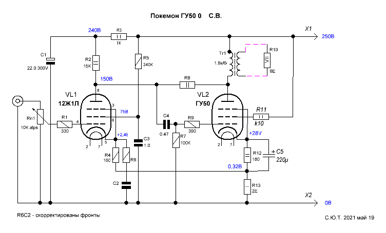

Схему привел Юрий Робертович, по моей просьбе к нему подсказать, на что лучше обратить мнимание.
Я просто перерисовал и начал расставлять номиналы элементов

Схема эта из журнала Класс А , если не ошибаюсь. Никита Трошкин там напечатал несколько шикарных статей энциклопедического уровня.

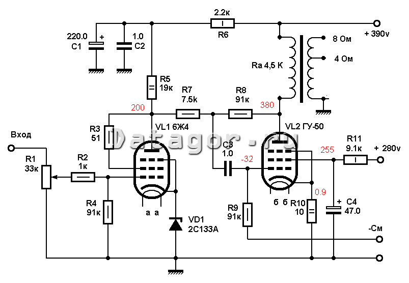

Вставлю свои 5 грошей:

Вопросов много... а как ГУ-50 1,6ком/6ом и много чего

а зачем общий r13 в катодах?
Небольшая ПОС для подчёркивания басов, можно подобрать оптимальную. Уменьшает выходное сопротивление при небольшом трансформаторе.

250 вольт что для драйвера, что для гу-50 как кот наплакал. ГУ-50 лампа высоковольтная, конечно не киловольты требует, но никак не меньше 400, а по-хорошему все 700. Вот тогда она раскроется на полную. У неё экономный накал и малая эмиссия катода, именно поэтому надо поднимать анодное и повышать приведённое в ТВЗ.
Чисто теоретически, хоть я и сам примеряюсь к ГУ-50, она в покемон "не катит" по причине малой крутизны. Сравните крутизну 6п14п равную 11 и у ГУ-50 равную 3. То есть гу-50 понадобится почти в 4 раза глубже ООС делать. То есть нагрузка на драйвер в 4 раза сильнее.

500-700в для ГУ50 много, вторая сетка быстро одгорит. 420в с автосмещением, или 400в с комбинированным, долго

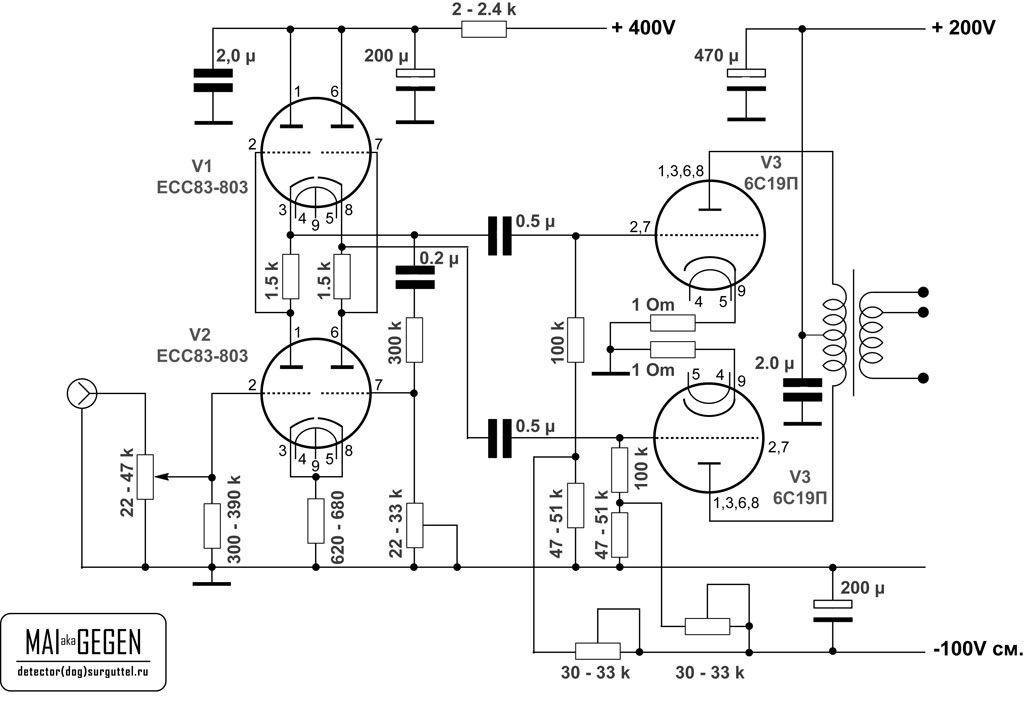

РР на 6С19П можно сделать с низким выходным сопротивлением и без ООС. Тогда даже тупым колонкам хватит их 5-6Вт ( небольшой заходик в АВ). А если запараллелить - вообще всё ОК! Питание скромненькое - 250В ( лампочки немного не в ТУ будут, но это не страшно). Единственный минус - драйвер должен давать 200В в размахе.
А как это практически выглядит?
Цена у лампочек сильно привлекательная...

Боюсь что рабочий вариант с межкаскадным трансформатором для Александра трудно реализуем из-за расстояния. Я нарисую схему без трансов и выложу. По драйверу есть варианты: Либо СРПП на 6Н8С ( можно ЕСС82), либо резистивник на ЕСС182 ( СРПП был бы лучше, но уж очень дорого и так выходит. Тогда можно питать от 420-430В. Либо что-то типа Бруски, но уж точно потребуется 600В.
