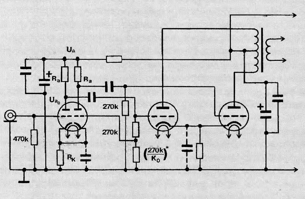

у меня вскочил вопрос: так взлетит?
Катоды 6с7б можно объединить на 200-220 ом, шунтируем его емкостью 220-470мк примерно, а можно выкинуть электролит вообще, как это в схеме Лихницкого.
Катоды 6п3с-е, там каждый сидит на земле через 560 Ом 2 ватта, напряжение там примерно 28-30-32 вольта. ток через лампу 50-55ма.
Что касаемо резистора сетки верхнего плеча, из 270 и 30 ком, то это отношение взято для лампы 6н1п, с усилением под 20 , у нас лампа усилением выше, нужно взять отношение больше, скажем, 300к и 15 ком. А лучше переменник туда, и по прибору отсимметрить .

Ой, сомневаюсь я сильно что так, на ходу, можно будет переключать триод/пентод/УЛ. Тем более что питание 420 вольт. Я сам тянулся к подобному 3 в одном, но вовремя с усилителей переключился на АС, а там пришло понимание что первична акустика - требует она выходное до 2 Ом, иначе забубнит - значит и схему выбирать под 2 Ома. Видел на фото у Вас современные полочники, им ну никак пентод и УЛ без ООС не годятся. Так зачем усложнять жизнь? Хочется двухтакт на 6п3п? Сделайте по схеме МакИнтоша. Такое редко у кого есть)) ТВЗ правда там крутые надо.
У друга одноламп на 6п14п с вот таким тройным переключением. Там у него на входе хитрые трансформаторы повышающие в 6 раз с объёмным витком. Слушает его в пентоде, но у него АС "пентодная"
Но именно 6п14п в паспортном режиме имеет и в триоде и в пентоде одинаковое смещение, с ней действительно можно на ходу тумблером щёлкать.

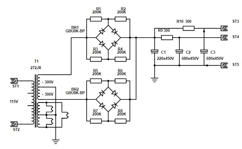

Таких силовиков готовых или не достать или достать , но разориться
При желании всё не так страшно. Довольно много существует б\у анодников под кенотроны у которых обмотка не просто с выводом посередине, а 2 раздельные полуобмотки. Вот мы имеем 2 обмотки, а нам надо 4 питания - делаем по принципу удвоения, один полупериод питается одно плечо, другой полупериод другое. Было такое ещё на Портале.

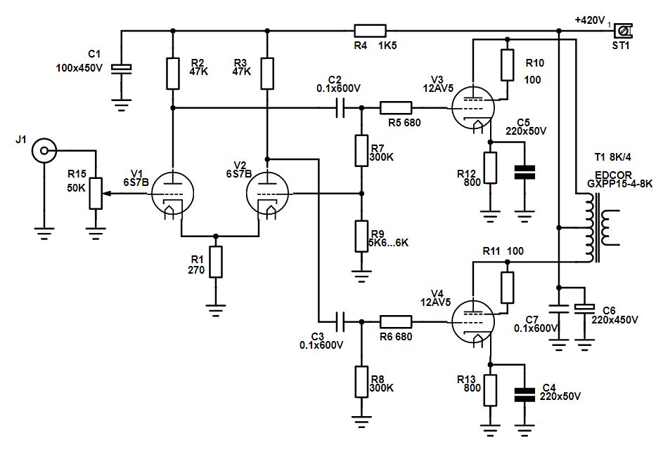

идея такая
вечерней американской лошадью для моего покемона едут 12AV5
Высвобождаются две штуки 6п3с и одна у меня есть. Докуплю.
Панельки тоже есть на все 4. В драйвер пойдут и туда и сюда 6с7б
распаяные на друшлачках. Игого - залежей не будет, все в дело пойдет.

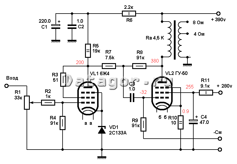

Такой?
21,330
9,639
382
На аноде ГУ50 тепла рассеивается примерно 35 ватт, значит выходной мощности проц 20 от этого- 7 ватт .
А! Забыл, что у нас ГУшка не в триоде. а в Покемоне. Значит, все 12-15Вт
