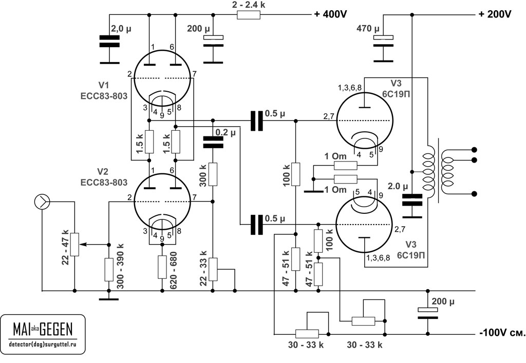

Clever project. But slightly different, than the designer one.
"Hence, the positive feedback situation, and adjustment of the V1-C drive potentiometer is very touchy. By connecting the lower leg of the drive potentiometer to the V1-C plate, this introduces a slight negative feedback to counter the positive feedback. Adjustment of the drive pot, is then much smoother" (C).
You can find two differences ;)

Можно использовать 6EM7, тогда имеем всего два баллона на канал усилителя. Еще проще получается. Мощности можно снять Вт 8 - 10.
А если еще и ПОС впихнуть, то и КД высокий получится) Правда я не знаю как)
чем 6ф3п 5п плоха ? триод + пентод ? размеры больше ?
DIM
13 Дек 2019
2,863
891
61
Ничем не плоха. Но мощность в триоде поменьше и внутреннее сильно повыше, отсюда ОООС нужна однозначно.

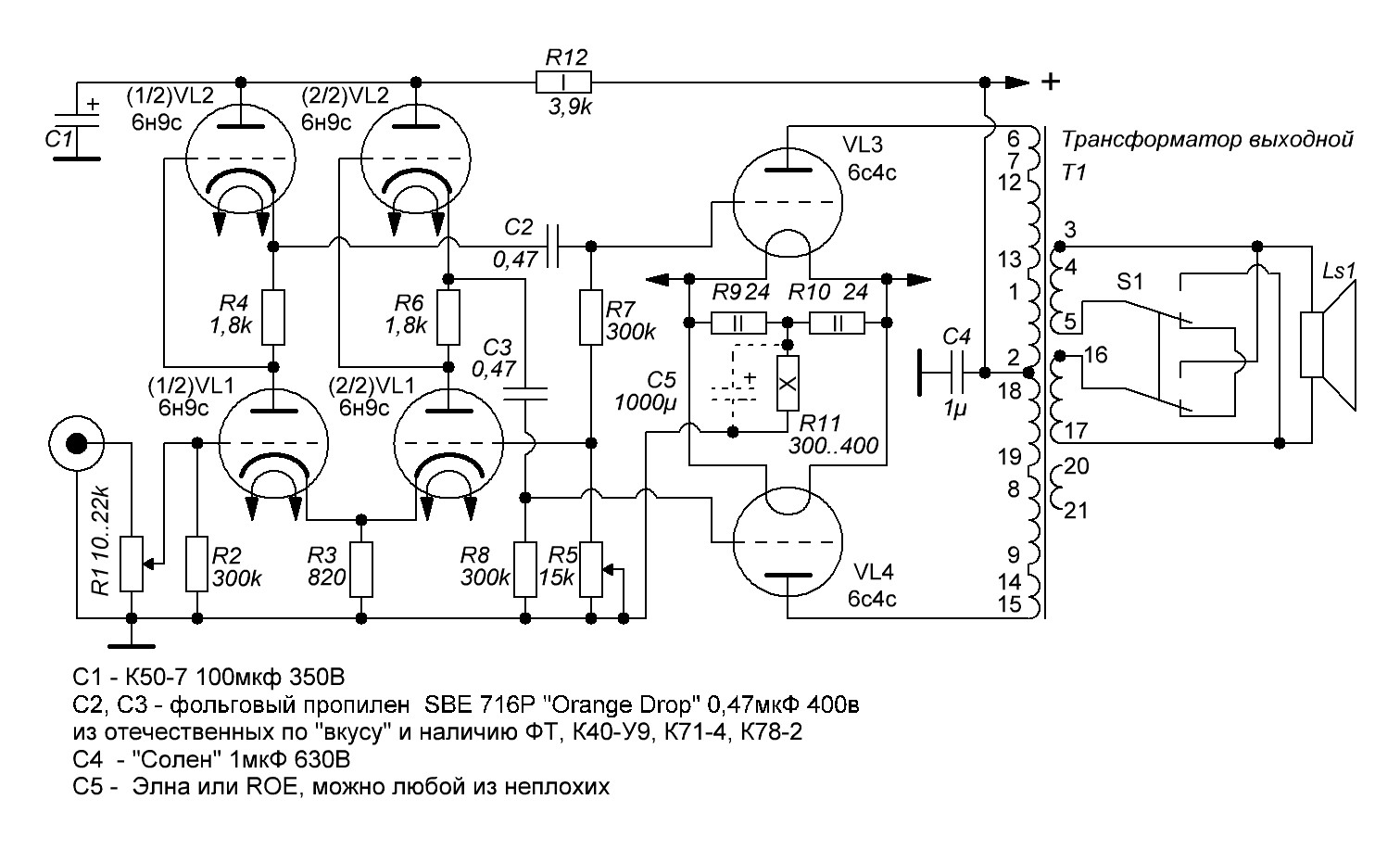

Идеальный :) Push-Pull на 10-15 Вт - это сейчас УЛ на 6п14п-6н2п по схеме с разделительным конденсатором (вроде бы Лабутина) на стандартных 80вт торах. имеем при 320в питания на 6в/4ом 0.2% искажений, максимум 7.2в/4ом при видимых искажениях. вписывается в размер 300х200х150. единственное, что сложно - балансировка автосмещения 4 резистора + 1 переменный
28,303
13,620
На подобранных выходных лампах(подборка несложна) можно заменить балансировку в выходном каскаде, обойтись одиночным резистором, если есть некоторое количество ламп в запасе. Для упрощения контроля за током в плечах в катоды ламп врезаем по 1 Ому и смотреть время от времени падение на резисторах. Можно эти точки контроля вывести наверх.
Rezvoy
2,427
794
Да врезать в катод каждой по ИСТ и больше не заморачиваться. Тем более если выходники-торы, которые ой как не любят постоянки!

Ну, если ты соберёшь такой ( что возможно)- можешь не шунтировать. Для таких лентяев , как я, есть МС и им вполне хватает плёночника ( не всегда).
Для пентода возможно хватит, а для ул - нет, Ri высоковато.
На гу-15 с lm317 в катодах проверял.
