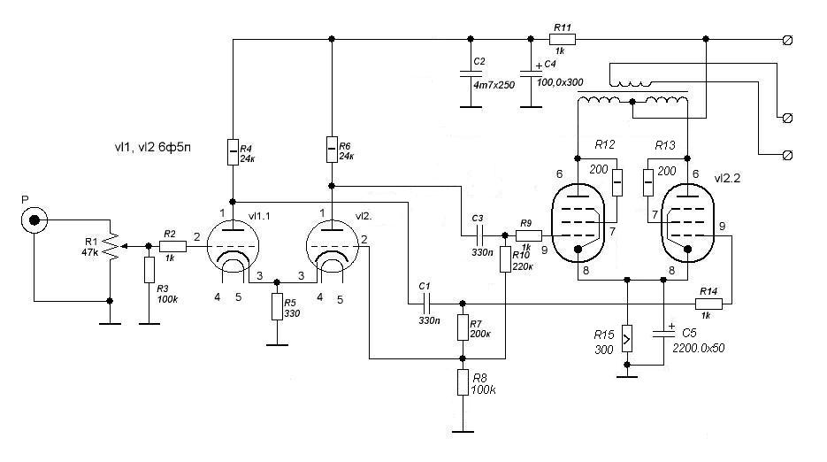

по трансам-ТВЗ наверняка есть золотая середина, оптимум размера. И это точно не будут десятки килограмм для выходной мощности от нескольких ватт, до десяти с хвостиком.
Даже не то что золотая середина, а банальные законы физики. А трансы в десятки килограммов для нескольких ватт и забитые мегаемкостями подвалы ламповых усилителей-это от обычной,бытовая безграмотности. ... Я за эти годы такого начитался на форумах , что уже веру в россаудиохайэнд давно растерял))))

С трансом повышающим, ясное дело?
Чота у вас, ребята, разрастается усилок на мелких лампах. 6С19П ещё и накал жрет, как не в себя. На пару ватт усилитель ведь нужен. Такое техзадание было. А у вас один только драйвер на пару ватт будет.

Alex TV, у вас ведь очень легко купить компактроны, там есть несколько подходящих кандидатов даже в SPUD. Вообще один баллон получится на канал.
Схема от Жени, Loki. Я бы небольшую ОООС добавил. 5 Вт вроде, при питании 270 Вольт. Проще и дешевле ламп вроде нет.
При питании 340 Вольт, нагрузке 10 кОм получим 3 Вт в классе А и более 8-ми в классе АБ.

Смачный вариант, во все ворота разом проходит.

Так они почти одинаковые. Но эта дешевле))))

Я обычно все поперек делаю. Когда вторичку наматывал, окно не полностью заполнил. Получилось по -3дБ что-то около 16 кГц. Но спад -20 дБ на декаду элементарно корректируется простой RC цепью. Ставим параллельно резистору в катоде драйвера конденсатор на десятки нанофарад, вместо мегафарад, и выводим верхнюю границу намного выше 20 кГц. Но этого можно и не делать, дело вкуса. На максимальную выходную мощность коррекция практически не влияет, т.к. в реальном сигнале выше 16 кГц уровень маленький
Такая подпорка по ВЧ участку АЧХ давно в ходу, и не только у японцев.
Спад на 16-и не такая проблема, как связанный с этим поворот фазы. Нанофарады параллельно резистору просто решают эту проблему.
Сколько раз делал подтяжку на вч емкостишкой в катоде- убирал всегда. оскомина появлялась, не мое.

Наверное, зависит от конкретной схемы. Возможно, и от конкретного настроения/предубеждения.
Планирую даже дроссельную подтяжку на дифкаскад. Поставить в аноды резисторы с заметной индуктивной составляющей. "Резистородроссели".
