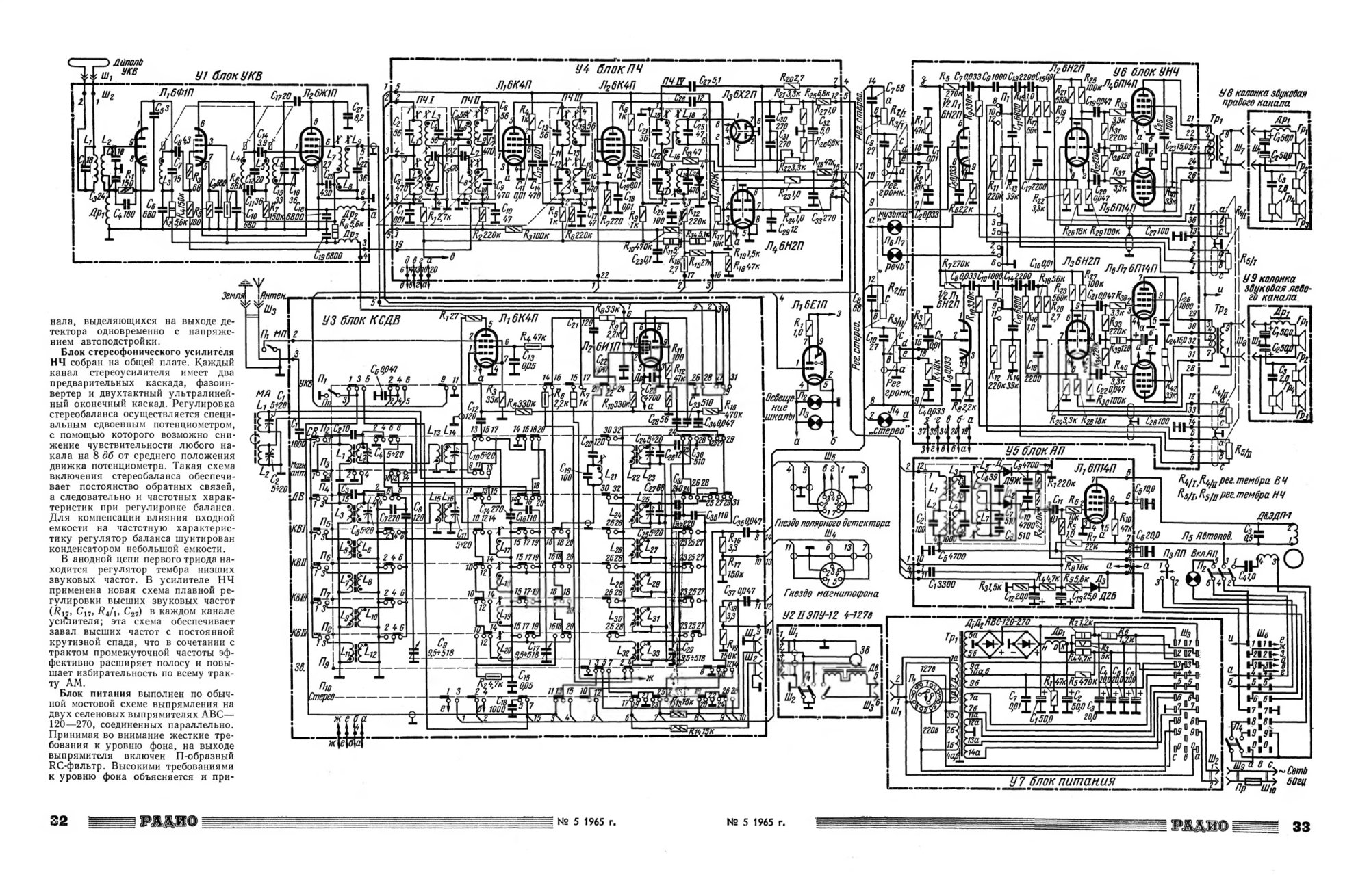

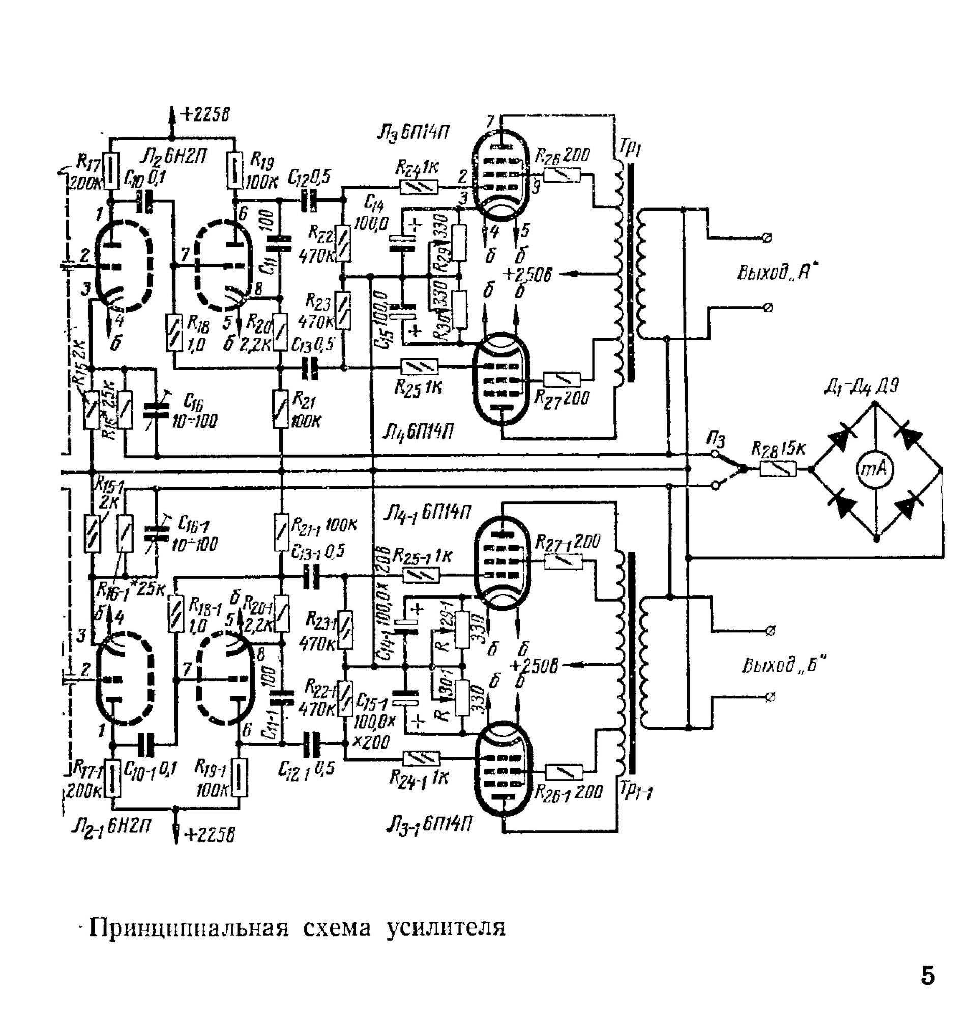

Свердловкая обл.
Зыков плиз

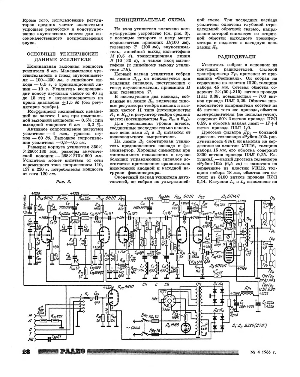

    437.4 KB · Просмотры: 179
    398.2 KB · Просмотры: 161
    435.5 KB · Просмотры: 176
    431.3 KB · Просмотры: 177

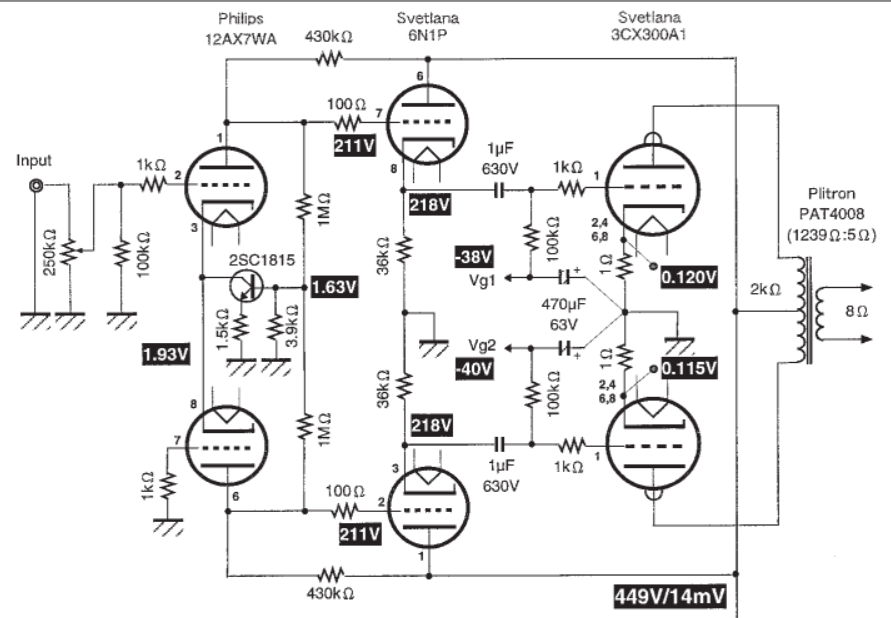

В некоторых схемах ФИ с разделённой нагрузкой между анодом и катодом лампы ставят конденсатор небольшой величины (видимо, для выравнивания плеч). Кто-нибудь такое пробовал?

Промахнулся

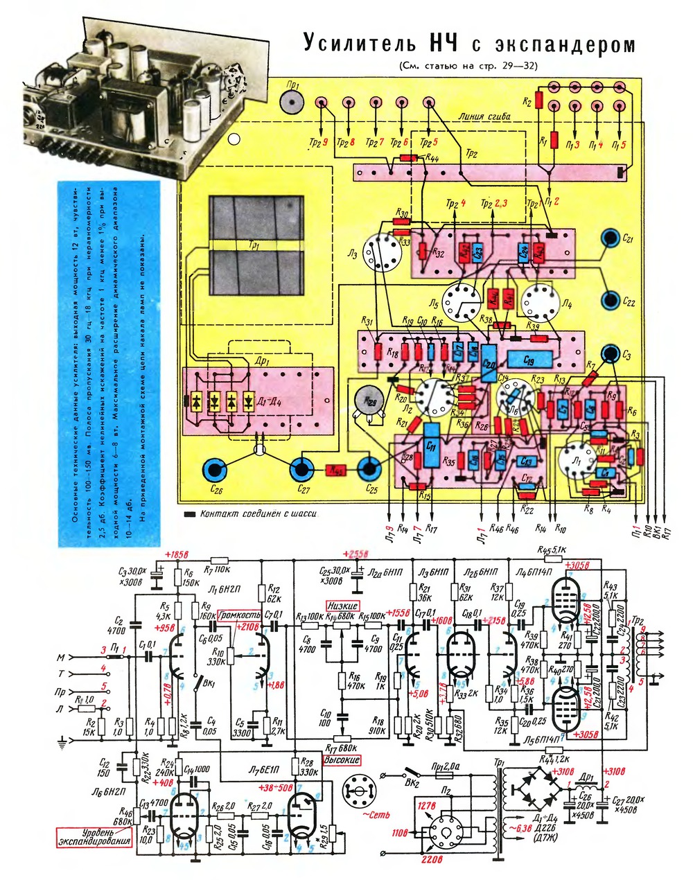

    443 KB · Просмотры: 161

Что интересно, у Зыкова нет нигде дурацких 6н2п

Только хотел сказать, как у Зыкова все продумано в схемах. Что ни делал- работало сразу и суперски. А его серия статей по магнитозаписи и постройке любительского магнитофона с нуля вообще шедевр теории и практики. Катушечный трехмоторник самодельный набил его платами, получился супер аппарат.

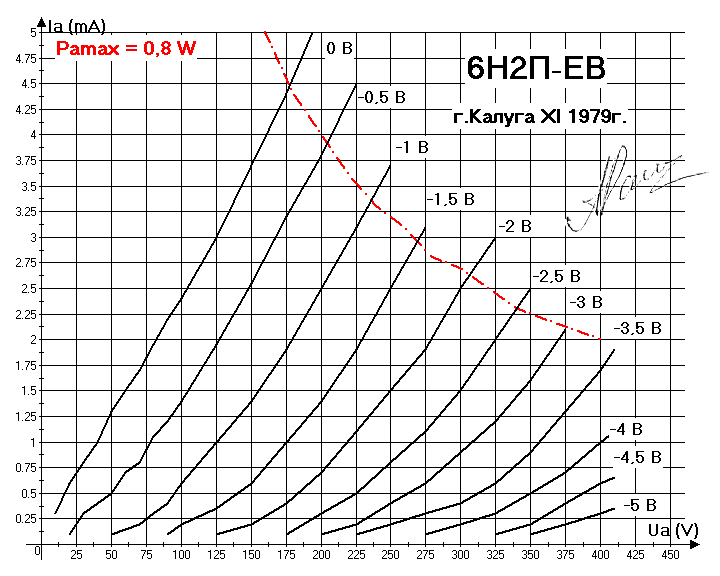

Нормально работала только Симфония, причем в моей 6н2п-ев были, они отличаются в корне креплением анода, на фото нижнее, или ZXS Симфонии Е-бург, 2007г погиб при автоаварии
    384.7 KB · Просмотры: 139
    580.4 KB · Просмотры: 140
    36.7 KB · Просмотры: 144

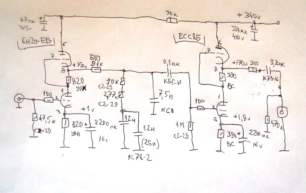

По 6н2п. Как и с любой лампой надо не столько верить чужим отзывам, как смотреть на ВАХи.
Без всяких линеек. Ровная центральная точка около анодного 250 вольт и смещения 1,5 вольт. Чтобы, опять же на глаз, была хоть какая-то симметрия полуволн, надо питание не ниже 400 вольт, а лучше 500. Обеспечите 500 вольт, будет хотя бы неплохой звук (а то и хороший), дадите 300 - будет муть.
У себя я давно специально для драйвера делаю второй этаж вольт так на 150-200. В сумме с анодным 350 вольт выходит уже нормальные режимы почти для любой входной лампы. Токи там небольшие, выпрямить не сложно, а прибавка в качестве есть.
Как некоторые делают драйвер от питания низковольтных выходных ламп вроде 6с19п в 200 вольт и надеются на качество, я не понимаю.

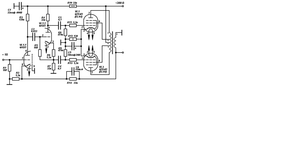

так я все говорю про 6н2п простейший пред-фазик и двухтакт на 6п14п. у 6п14п какая раскачка?

6н2п-ЕВ - ЕСС85 или 6Н1П-ЕВ

126
12
вот он идеальный. только можно добавить балансировку в катоды и балансировку в верхнее плечо фазика
Юра, ты помнишь тему на форуме Сергеева по корректорам. Я тогда решил заставить 6Н2П звучать в корректоре. Что только ни делал, - избавиться от звука из валенка не получилось, дичь полная. Чуть получше звучала спецлампа ЕСС808, но их называется хрендостать. 6Н1П звучит ясно, прозрачно, баланс светлый, подача живая. ЕСС85 странным образом подчеркивала струну, звяк неприятный подмешивается. Тогда как похожая ЕСС81 звучит ровно , во входной каскад корректора самое то. (В выходной-тоже)

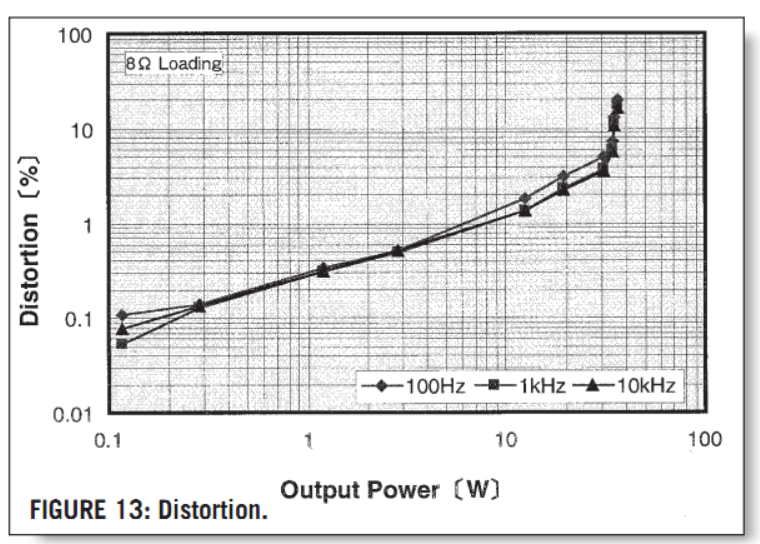

Леонид

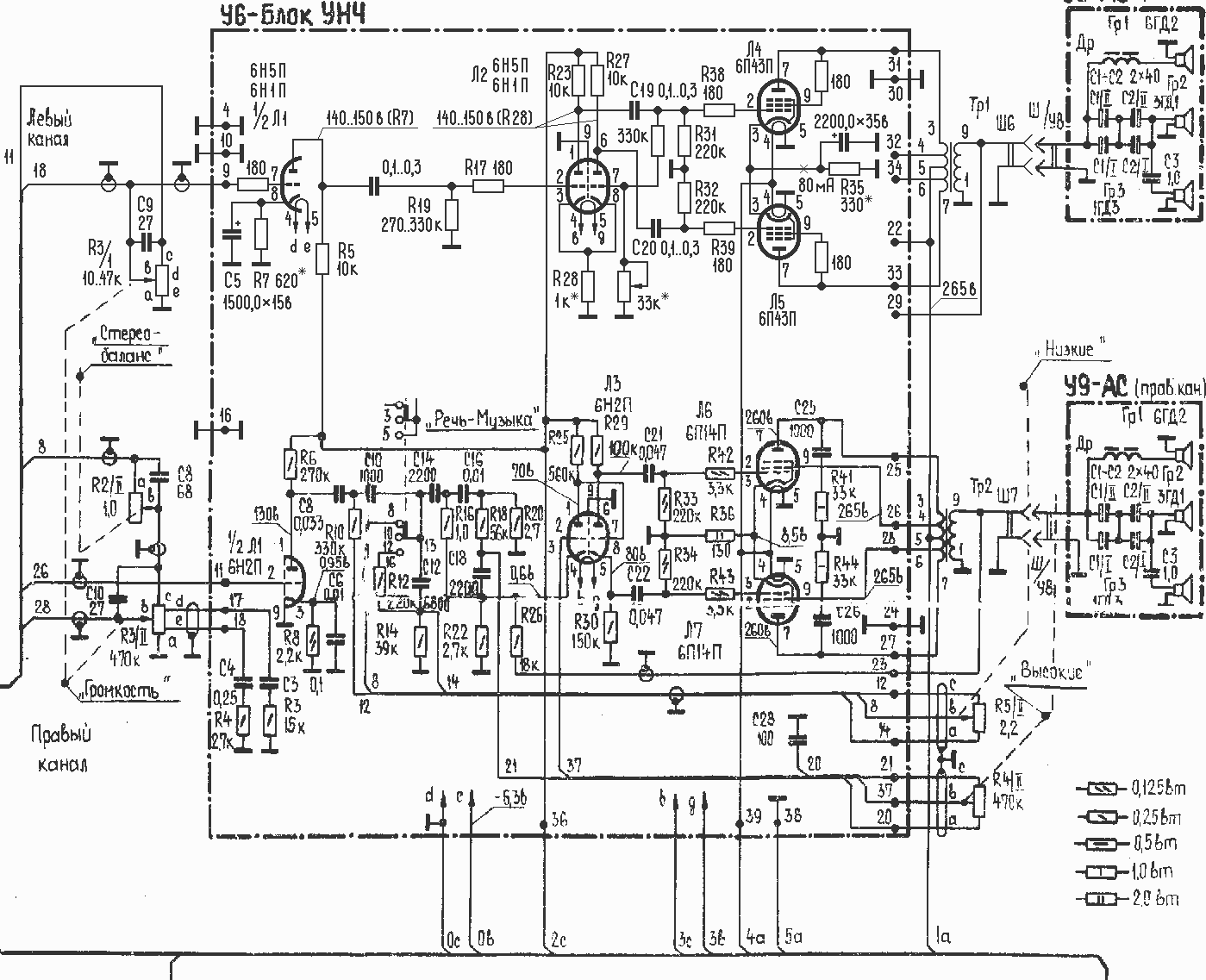

Зарубежные журналы на аналогах гм-5б. Параметры хорошие но почему разные токи выходных ламп? И низкое сопротивление анодной нагрузки?
28,303
13,620
Представьте,что омическое половин первички выходника разное, а нам нужна нулевая разность напряжений на концах первички. Одинаковыми токами плеч такого не сделать.
