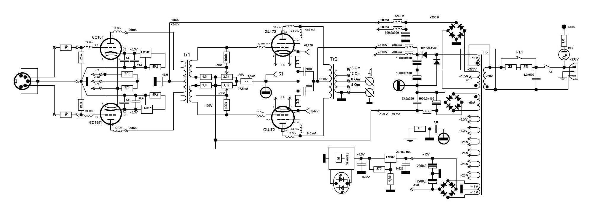

Понятно. Там выходник тороид. Сопротивление первичек будет разное.
6,904
3,395
147
Якщо не секціонований, то опір половинок первинної обмотки дійсно, буде суттєво різним.
Було б добре, аби фірма вказала смугу не тільки на одному ваті. Бо споживача більше цікавить "смуга потужності", на межі кліпу.

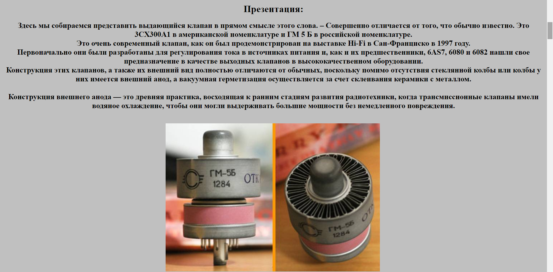

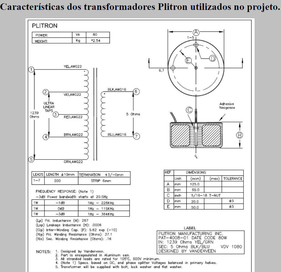

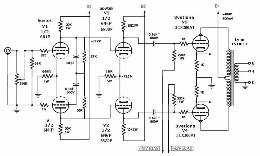

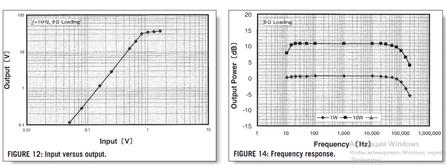

Можно включить перевести на русский. Почти первоисточник схемы. http://www.novacon.com.br/audiosva5.htm
6,904
3,395
147
Ну от, на графіках значно скромніші цифри вимальовуються, аніж у описі.
10-70000 Гц на одному ваті, і 15-60000 Гц на десяти.
DIM
13 Дек 2019
2,712
795
61
Я с Плитронами сталкивался, хотели применять в свое время. Отказались. Неудовлетворительные фактические результаты, даже хуже, чем на графиках выше. Плюс, только А класс и ИТ в катодах, иначе просто труба.

Зарубежные журналы на аналогах гм-5б. Параметры хорошие но почему разные токи выходных ламп? И низкое сопротивление анодной нагрузки?
При разнице токов плеч в 5 мА тор уйдет в состояние близкое к насыщению, если только сечение не превышает 20 см.кв при 300 витках на плечо.
Вполне допускаю, что перекосом по току автор вывел железо на максимальную проницаемость, опять же при условии малого количества витков и большого сечения железа.
Кстати схема совсем не фонтан.
Представьте,что омическое половин первички выходника разное, а нам нужна нулевая разность напряжений на концах первички. Одинаковыми токами плеч такого не сделать.
Для чего вам нужно равное падение напряжения на полуобмотках плеч?

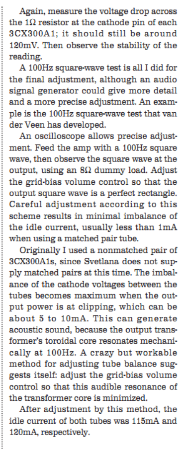

Тут есть какое то объяснение но я не силен в английском.

Не нужен ГМ5Б повторитель, автор скопипастил его из схемы модулятора, где 5ка работает с глубоким заходом в токи сетки. Не знаю как 3СХ300, но вот ГМ5 без принудительного охлаждения работает плохо, намного лучше , если температура будет 80-120 градусов. Ну и приведенное сопротивление надо в четыре раза больше.

Да, все так, ты же строил на ГМ-5Б пушпулл, фото есть и есть личные впечатления и рекомендации по их применению . А судя по вахам ГМ-5Б в справочнике Ларионова там внутреннее в районе 500 Ом, на пару ламп будет килоом. А автор грузит эту пару на кило двести. Малядэц , джигит.

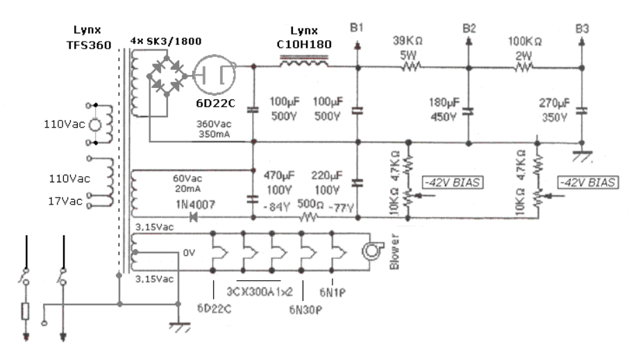

Леонид
Вот еще перевод с португальского. http://www.novacon.com.br/audiosva6.htm Блок питания максимально простой. Несмотря на наличие двухполупериодного выпрямления с использованием полупроводниковых диодов, мы использовали лампу 6Д22С, что означает, что источник питает усилитель только после того, как все лампы работают на полную мощность. В то же время он действует как фильтрующий буфер, делая ток «мягким». Ветка 60 В подает отрицательное напряжение на сетки выходных клапанов. – Поскольку балансных пар 3CX300A1 в продаже нет, мы используем его как способ балансировки токов выходных ламп в ухе, как объясняет Кобаяши в своей статье. Используется генератор прямоугольных импульсов частотой 100 Гц. Отрегулируйте потенциометры смещения до тех пор, пока резонанс, слышимый в динамиках, не станет минимальным. Это необходимо сделать после 30 минут нагрева для полной стабилизации цепи. Традиционный метод с использованием вольтметра состоит в том, чтобы закоротить вход и отрегулировать один из выходных клапанов, начиная с отрицательных 50 В на обеих сетках, и регулировать один из потенциометров до тех пор, пока между двумя клеммами резистора сопротивлением 1 Ом на катоде датчика не будет считано 120 мВ. тот же клапан. Измеряя напряжение между пластинами клапанов выходного каскада, другой потенциометр регулируют до тех пор, пока показание не станет равным нулю. Ваш усилитель настроен.
26,439
12,310
А, понятно. Меандр 100Гц дает звук , меняющийся при разбалансе токов и влетании транса в насыщение , видимо, на экране будет дикая коряга вместо меандра и она уходит с с настройкой . Там по идее. полка рухает , остаются иглы.

20 лет и более назад не было еще простых анализаторов спектра. Там ошибка в схеме - 1м на сетке первого триода.
26,439
12,310
Входной каскад вообще херпойми-каковский. Есть же простая схема из справочника Терещуков, за 60-е годы. Малышев ее применял в своих пушпулах.
Загалом досить і смуги 50-12500 Гц по мінус один дБ. По мінус три в районі 30 кГц. Одержав такі результати на секціонованому торі, з магнітопроводом 250 Вт "габаритної потужності", на межі кліпінгу.
Працював далеко не в райських умовах - лампа з високим внутрішнім опором.
Якоїсь підвищеної чутливості до перекосів струму плеч не помітив. Щоправда, там небагато заліза в магнітопроводі, та багато міді в обмотках.
Загалом тор для РР класна штука, тільки намоточний верстат не намотає його виток до витка. Тільки вручну.
А чи нормальний буде ТВЗ, коли витки внавал?
На пару таких торів пішло більше 10000 помахів човником.

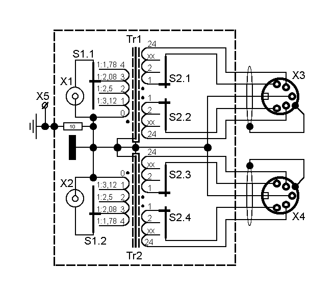

Собственно, вот схема в которую я подтыкал ГМ5Б вместо ГУ72.

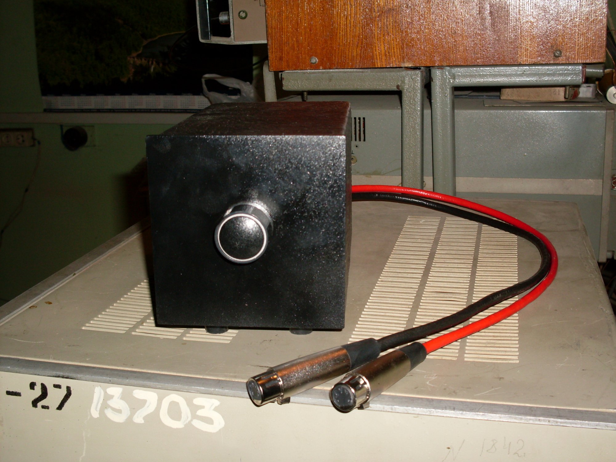

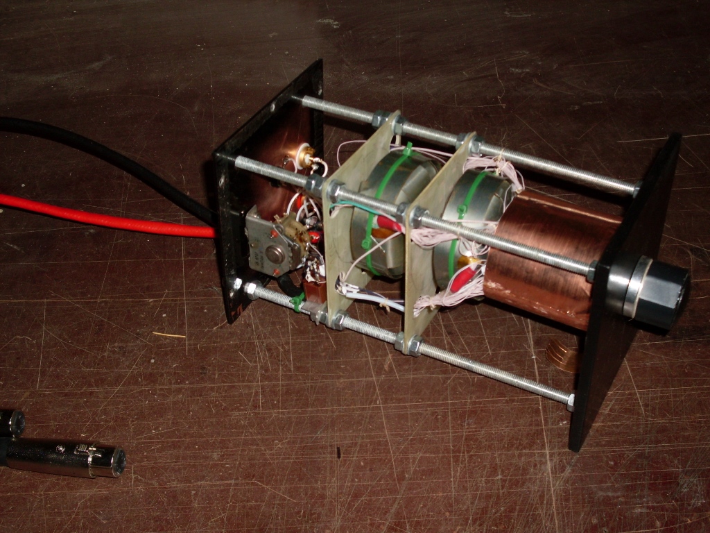

Как-то так:
    11.3 KB · Просмотры: 59
  • Входной трансформатор на все случаи жизни.pdf
    69.7 KB · Просмотры: 35
    522.1 KB · Просмотры: 63
    415.8 KB · Просмотры: 57
    422.8 KB · Просмотры: 65

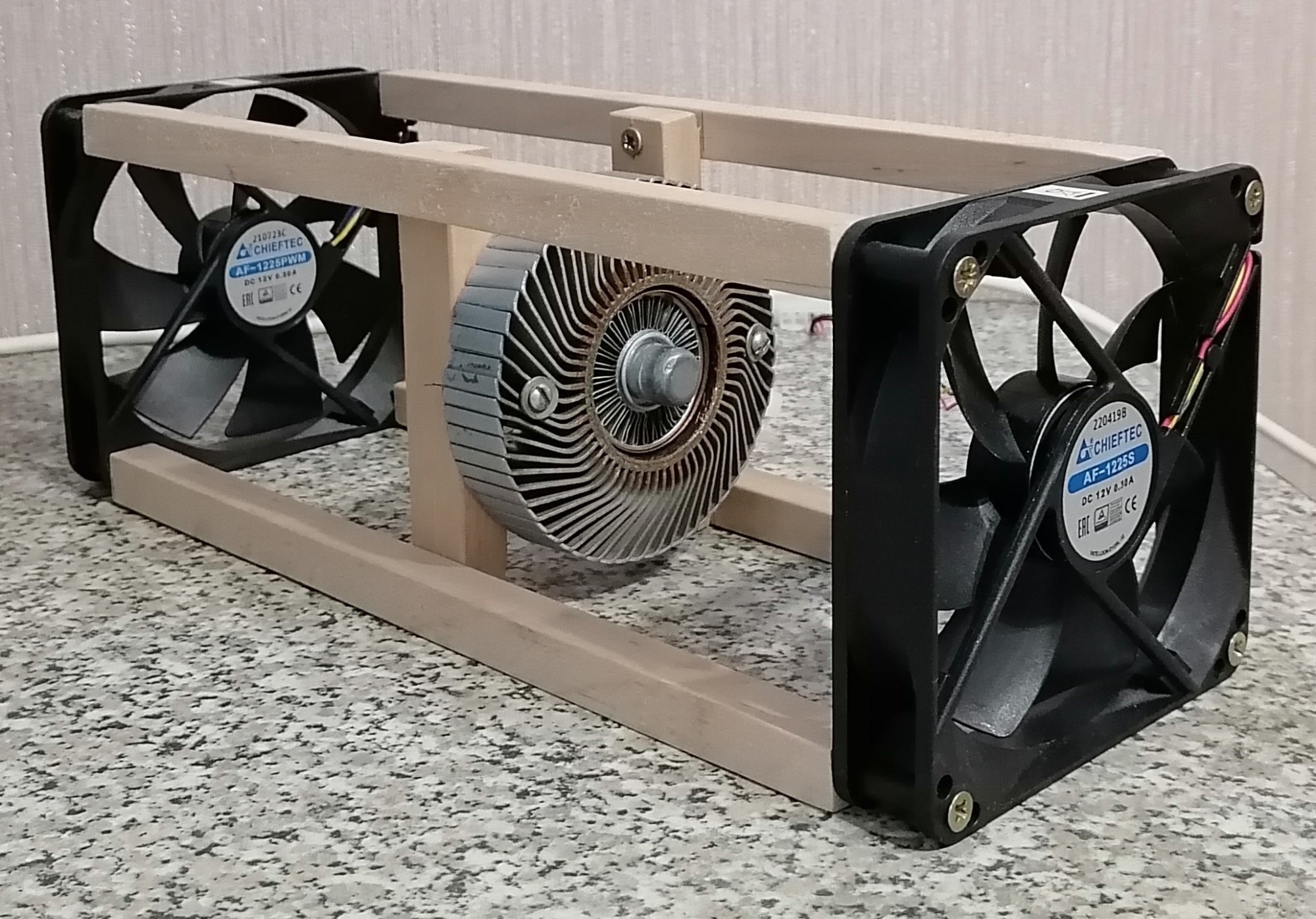

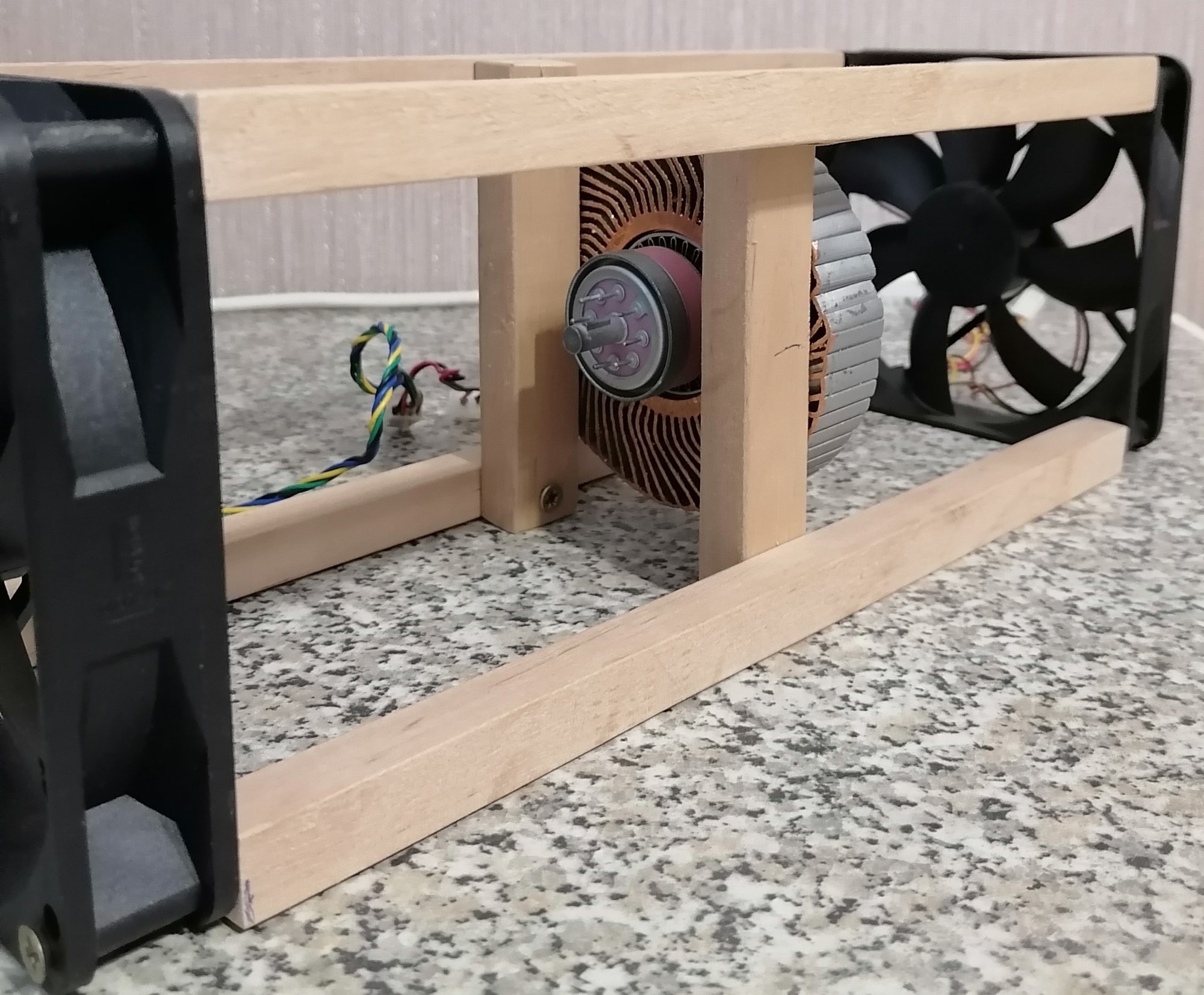

Я для экспериментов такой макет сооружаю. С первого вентилятора нужно конус сделать чтобы на ножку дул. Всю раму закрою текстолитом или фанерой. Радиатор от гу-43б. Отпилена половина. Вторая на вторую лампу пойдет. Там внешняя оболочка анода меньше греется чем сам анод. Нет смысла мощный радиатор ставить.IMG_20241017_164931.jpgIMG_20241017_164959.jpg
Ден123
30 Май 2020
774
212
Я для экспериментов такой макет сооружаю. С первого вентилятора нужно конус сделать чтобы на ножку дул. Всю раму закрою текстолитом или фанерой. Радиатор от гу-43б. Отпилена половина. Вторая на вторую лампу пойдет. Там внешняя оболочка анода меньше греется чем сам анод. Нет смысла мощный радиатор ставить.Посмотреть вложение 111828Посмотреть вложение 111829
Да, парни не мелочаться! )))
Я стесняюсь спросить, какую мощность на аноде планируется высаживать?
