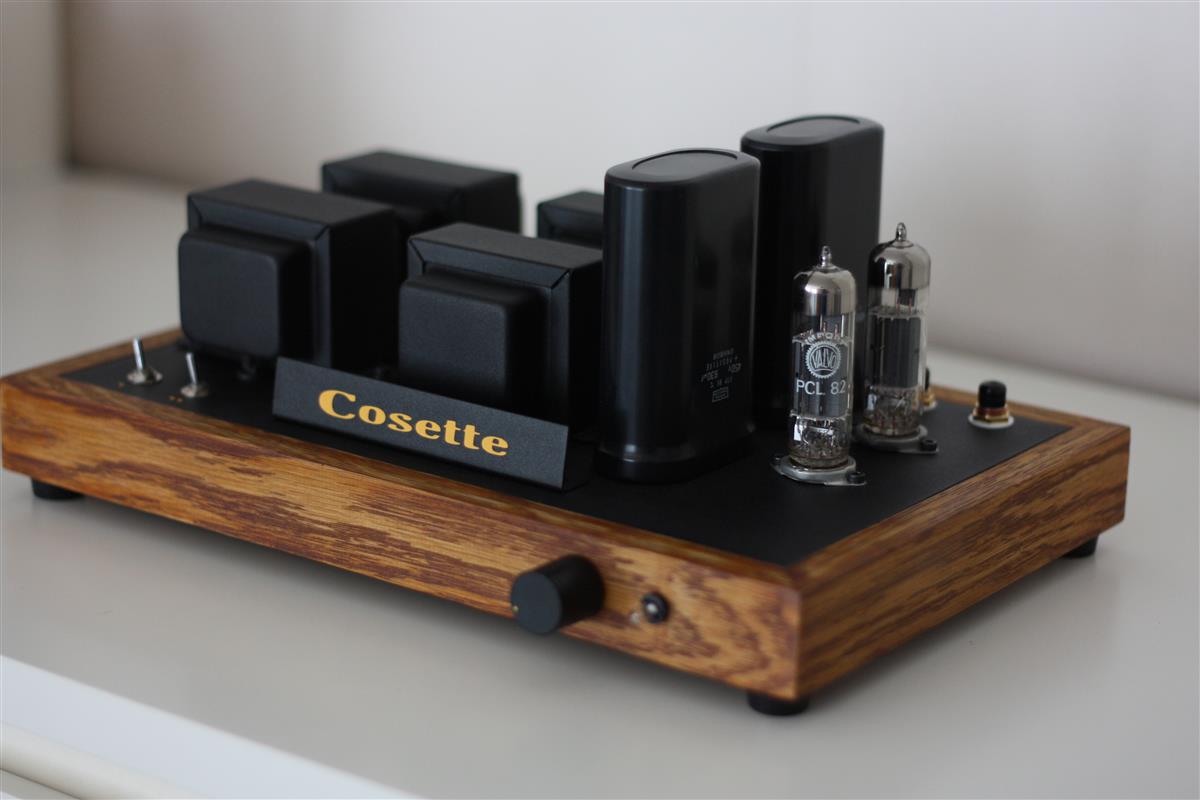

Вот отсюда. Там и описание есть.
Пример изготовления, правда однотактный.))
    75.7 KB · Просмотры: 135

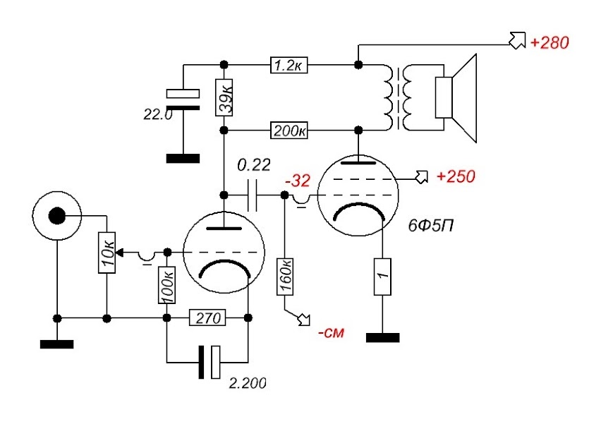

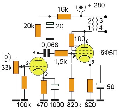

6ф5п классная и дешевая, Влад Пронин в триоде и покемоне
    30.5 KB · Просмотры: 179
    52.7 KB · Просмотры: 196

С такого варианта схемы и начинал знакомство с Покемоном.Выявил дикую просадку выходного сигнала драйвера на низком входном сопротивлении выходного каскада.
Со всеми вытекающими. Принялся искать выход из ситуации. Нашел.
