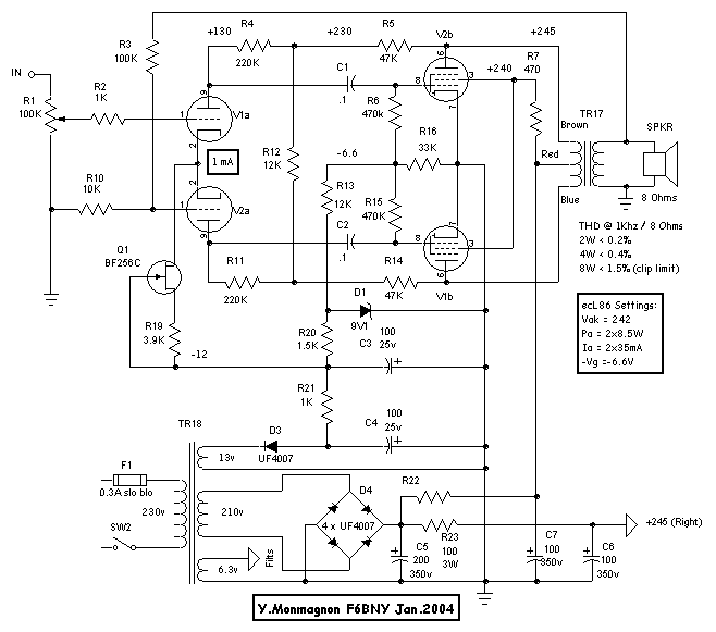

Вопрос к клубу.
Схема в первом посте.
Какие выходные лампы с как можно меньшим размером баллона
можно применить для этого усилителя.
Сувенирчик хочу сделать для другана на юбилей :)
Мощность некритична, но если до пары ватт дойдет - годится.

Ну, меньше чем 6с7б не бывает, а на выходе могут зазвучать 6п14п, или их аналоги EL84 .А пуще прочего- ставим пару 6С19П на выходе, питание вольт 200 ей в анод, драйверу дать 400в. Тем более. они у тебя есть. Трансы те же, Эдкоры. Но можно меньшего размера и на другое приведенное, поменьше. 22 ватта на анодах 6с19п, да умножить на КПД триодного унча-20 проц, вот и 4 ватта держи.

Ищи ватт на 10 , пушпулл, приведенка кила на 3,5. К тр 3500 делить на 4 Ома и корень из этого. А еще- спроси дядю Олега Конструкторовича. Он дурного не присоветует.
Дело в том, что на заре своего лампостроя переделал плату усилителя магнитофона Днипро-12 с 6п14п на 6С19П, чисто из любопытства. Раскачку сделал на нувисторах. И ошалел от такого звука. И почему бы тебе такое сегодня не сварганить...

вариант 6с7б - 6с19п дивно хорош хотя бы тем, что лампы уже есть.
И питание хорошо вытанцовывается. 200 вольт и удвоением 400 на драйвер.
Поищу некрупные выходники. Если и там срастется, то самое что надо.
PS у Edcor 6.6 ком небольшие трансы есть. Ниже только здоровенные дорогущие.

Посмотри в сторону ECL86 или PCL86. Один баллон на канал или два, если двухтакт.

Спасибо за информацию, буду искать выходные трансформаторы, а от них уже плясать. Слизал в инете красивый дизайн, но там коробка невеликая, потому озаботился выходными лампами.
Вопрос один: что делать с запасом имеющихся ламп.
Можно тупо забыть про него :)
Сильно зависит от задачи.
Схему как таковую оставлю. Надежная до обалдения.
Просто поужать надо, и что выше 2 ватт, все годится.

ECL86 с "покемоновской" ОС, скорее всего весьма неплохо будет, или просто с ОООС. Ватта три в однотакте и 10 в РР. У нас то таких ламп нет, а у вас - точно есть.
Вот простенькая внизу, я даже печатки видел для нее.
