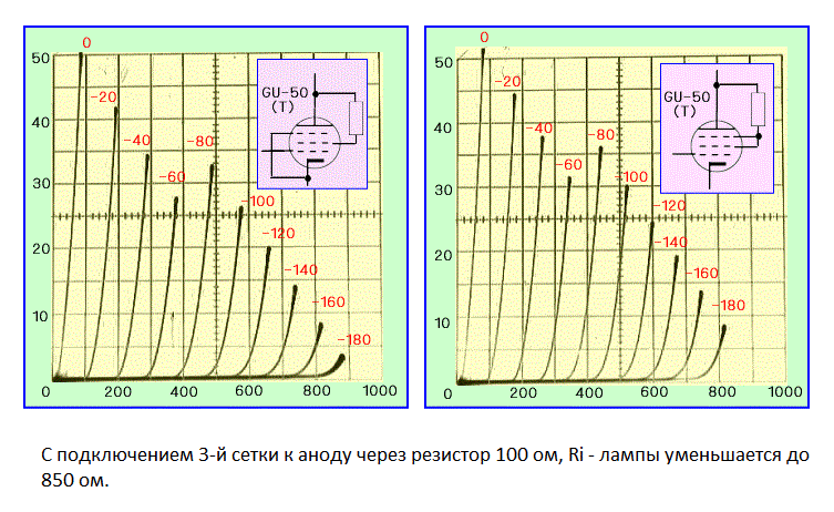

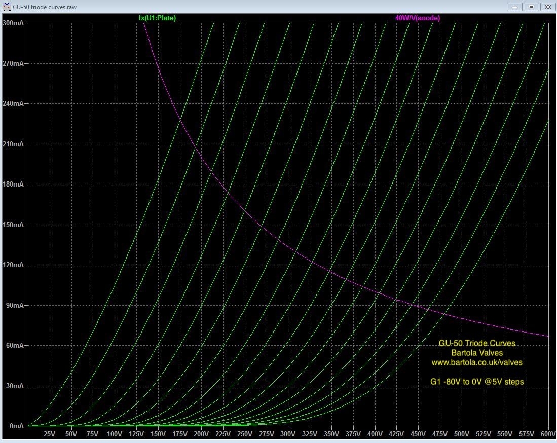

    551.2 KB · Просмотры: 123
    72.5 KB · Просмотры: 117

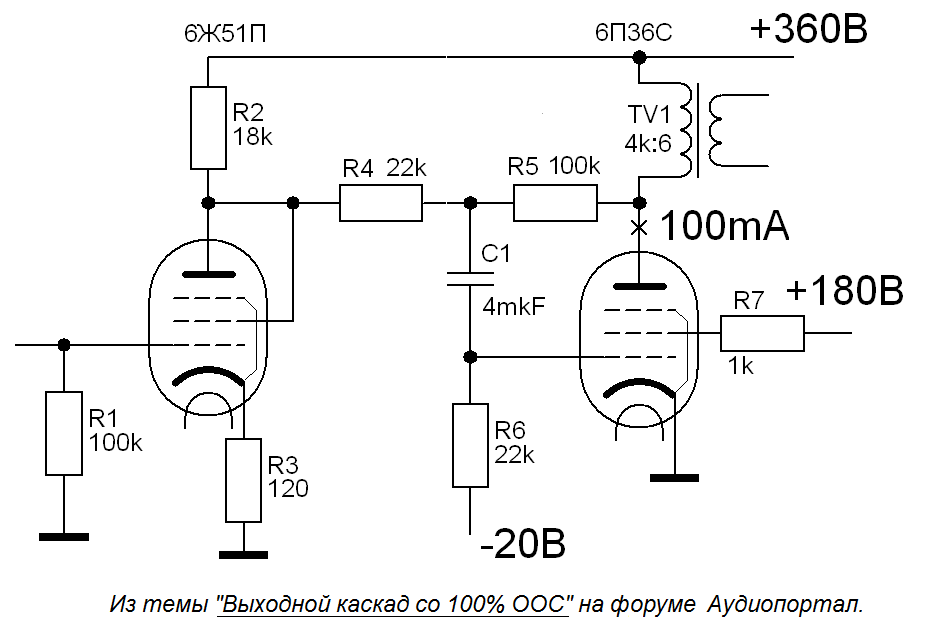

Я смотрю в даташит лампы, а там всё хуже, чем у 6П36С. И зачем делать что-то, что заведомо хуже? Размер анода 6П36С побольше будет, а значит, при равных температурах баллона она может рассеивать больше.
13 Окт 2019
5,505
1,580
107
Свердловкая обл.
Хоть и СЕ, но крУто
    29.9 KB · Просмотры: 236

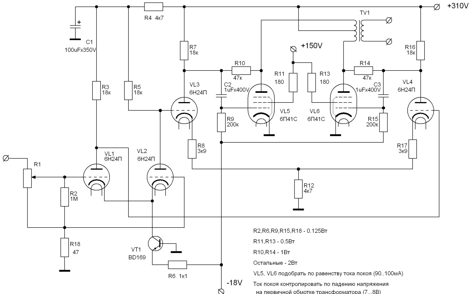

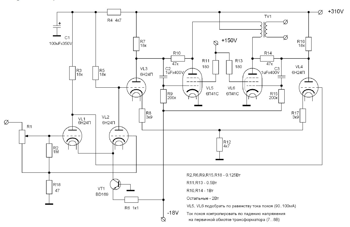

дядя Конструктор, пожалуйста, расскажи!
Есть у меня такой, с балансным входом. Специально для дяди Карты сочинял, одну штуку для себя сделал. На старом АП публиковал схему в покемоновой ветке. Где-то на компе у меня сохранилась, наверно. Сейчас не найду, далеко от дома в командировке. Может, Василий найдет.
Там выход на паре 6П41С. Мощность 20 ватт. Входной дифкаскад на 6Н23П (6Н24П). И драйвер на тоже на ней. Глубокая покемоновая ООС между драйвером и выходным каскадом. Других обратных связей нет.
Балансный вход позволил подключиться к источнику сигнала (E-MU 0404USB) длинными межблочниками по 3 метра, а два моноблока стоят прямо на напольных колонках . Акустические кабели примерно по 40 см.
Он стоит в комнате, где сейчас тёща живёт, поэтому давно его не включал.
Vachula
18 Сен 2021
209
83
19
Если дядя Конструктор ответит, то лучше него про Покемон -пушпулл никто не расскажет.
Моих куриных знаний хватили лишь на однотакт.
Так вроде на старом АП была схема столь уважаемого Вами Олега Чернышова, пушпулл на 6П41С
28,303
13,620
Дядя Конструктор, вот такой вопрос: ВАХи у 6Н23П и 6Н24П идентичны, а вот как у 24-х в плане звона, фона и шороха? Цена смешная из-за собачей распиновки и перегородки , остальное как бы то же самое , что у 23-й. Отобранные 6н23п (не ЕВ) прекрасно работают в корректоре , ни намека на пороки "ламп из телеков с помойки"
28,303
13,620

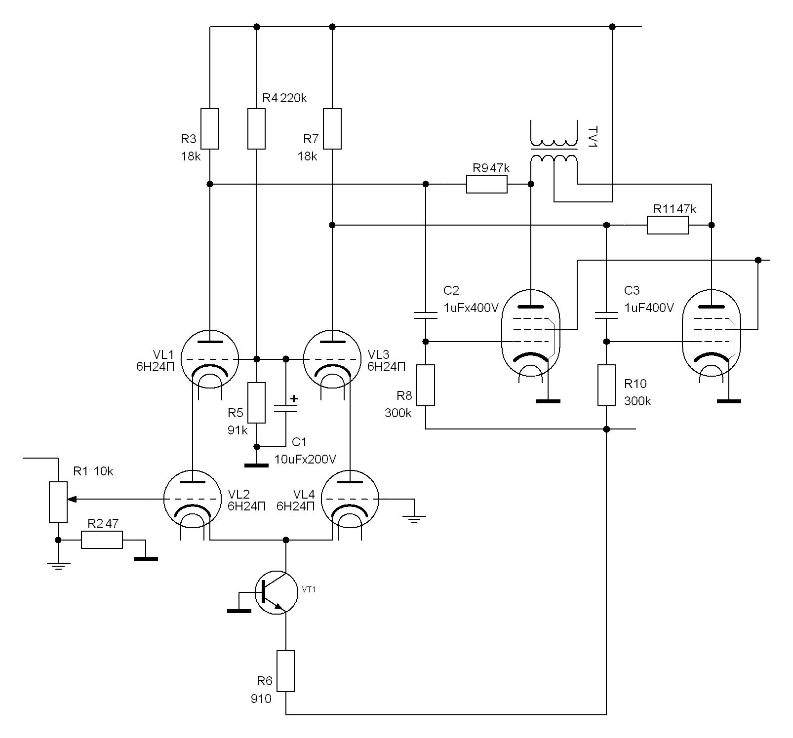

Ту ветку модераторы грохнули незадолго до того, как АП стагнировал. За что - до сих пор не пойму. И, да, схема там непростая.
Был ещё вариант попроще, в котором входной дифкаскад+драйвер были заменены на каскодный дифкаскад. Резисторов там вдвое меньше. Балансный вход превращается в обычный заземлением одного из входов, если выполнен в виде дифкаскад, а в катодах источник тока.
Ага, понятно, дифкаскад -логнтейл, качаемый по одной сетке. Делал так, в результате вылезает нечетная , 3-5, а вторая ужимается. Звук светлеет.
Сейчас понял, что ляпнул. Такой драйвер пытался применить для однотактника.
Для пушпула он в самый раз, а если чуток рассимметрировать плечи, то звуку полегчает.

Вот эта схемка
    186.4 KB · Просмотры: 187
