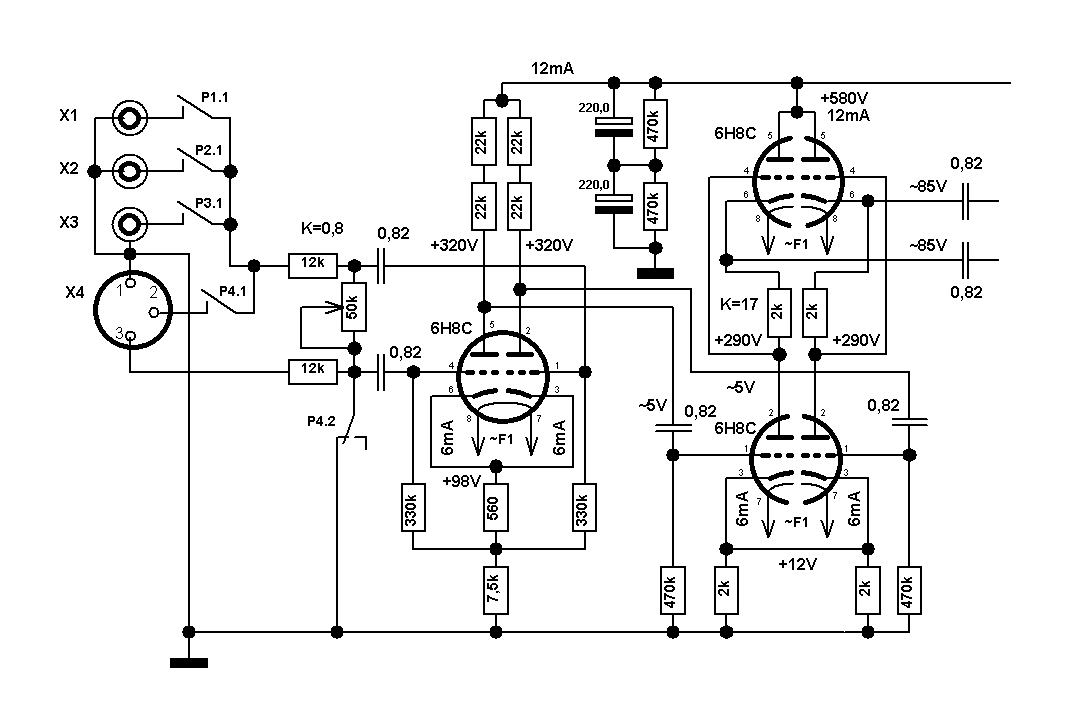

Похоже как српп мостиком в драйвере
И есть СРПП, фазоинвертор, два баллона на два канала, проверенный вариант от Гэгэна.
Тут тебе и усиление и низкое выходное , два в одном флаконе.
Я с пушпулами редко общаюсь, маловато опыта и уверенно звучащих схем. Но подобная схема внушает с первого взгляда.
ecc83 цены невменяемые. Попроще чего нить можно туда?
Если бы, то по деньгам шикарный вариант.
6с19п на ebay как грязи за баней, и цена такая же.

вместо ЕСС83 идет с успехом 6С7Б. А еще лучше 6н17б, иначе ламп понадобится аж 8.

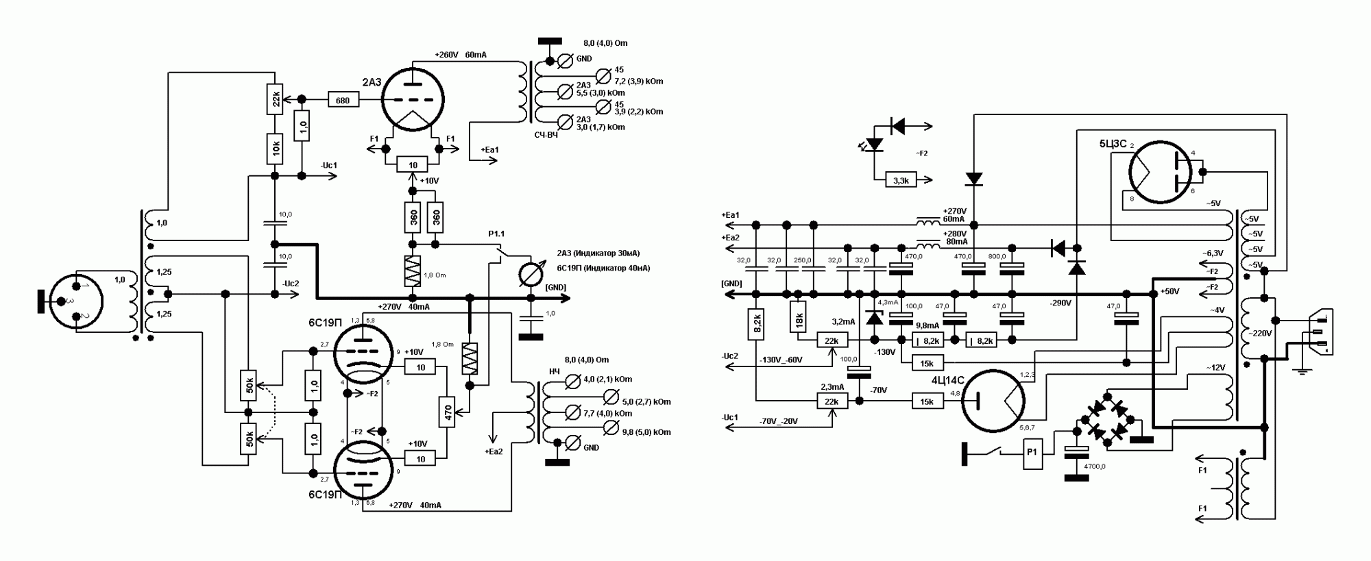

Вот готовое и опробованное решение, реально Uaa до 360В
Тоже сгодится, восьмерки есть на пробу.
Выясню какой лучше звучит.
Трахотыни правда будет..... ну не без того. А как иначе
Практически не требует наладки и подбора ламп. Выходной каскад как у Гэгэна. Можно 20-30% смещения выбрать как авто - каскад будет стабильнее и без печки в катоде.

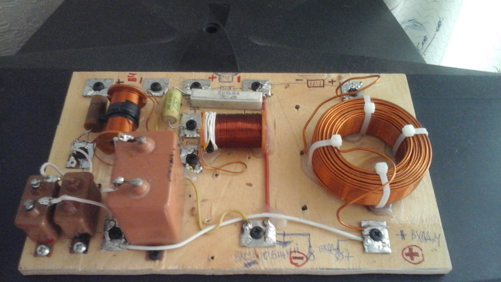

Вариант Рио де Фанейро , кусочки стеклолита крутим на толстую доску острозубыми семечками для гипсокартона. На этих кусочках распаиваем чо хошь, если нужно подвинуть- открутил- прикрутил рядом. Проверено десятилетиями.

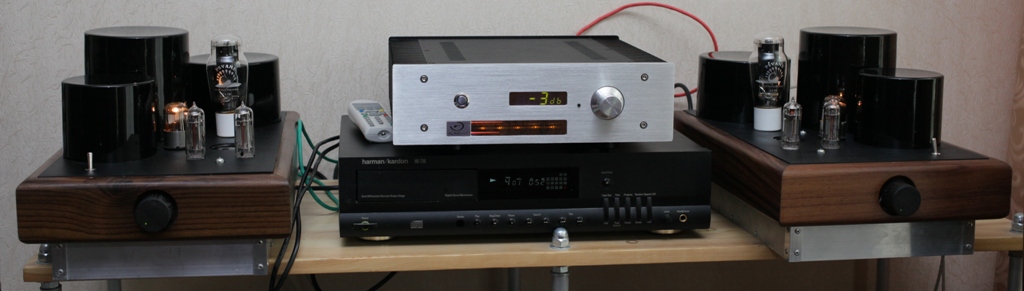

Вот такой биамп я делал, намотка несекционированная, а верх по -3дБ 27 кГц. Хотя по расчетам давала 7кГц. Когда транс без секционирования формулы работают не совсем корректно.
Вот он в железе:
25,823
12,129
Шикарно. Делал и я смещение на лампе, потом отказался в пользу авто. Мало ли, контакт в кенотроне смещения пропал...

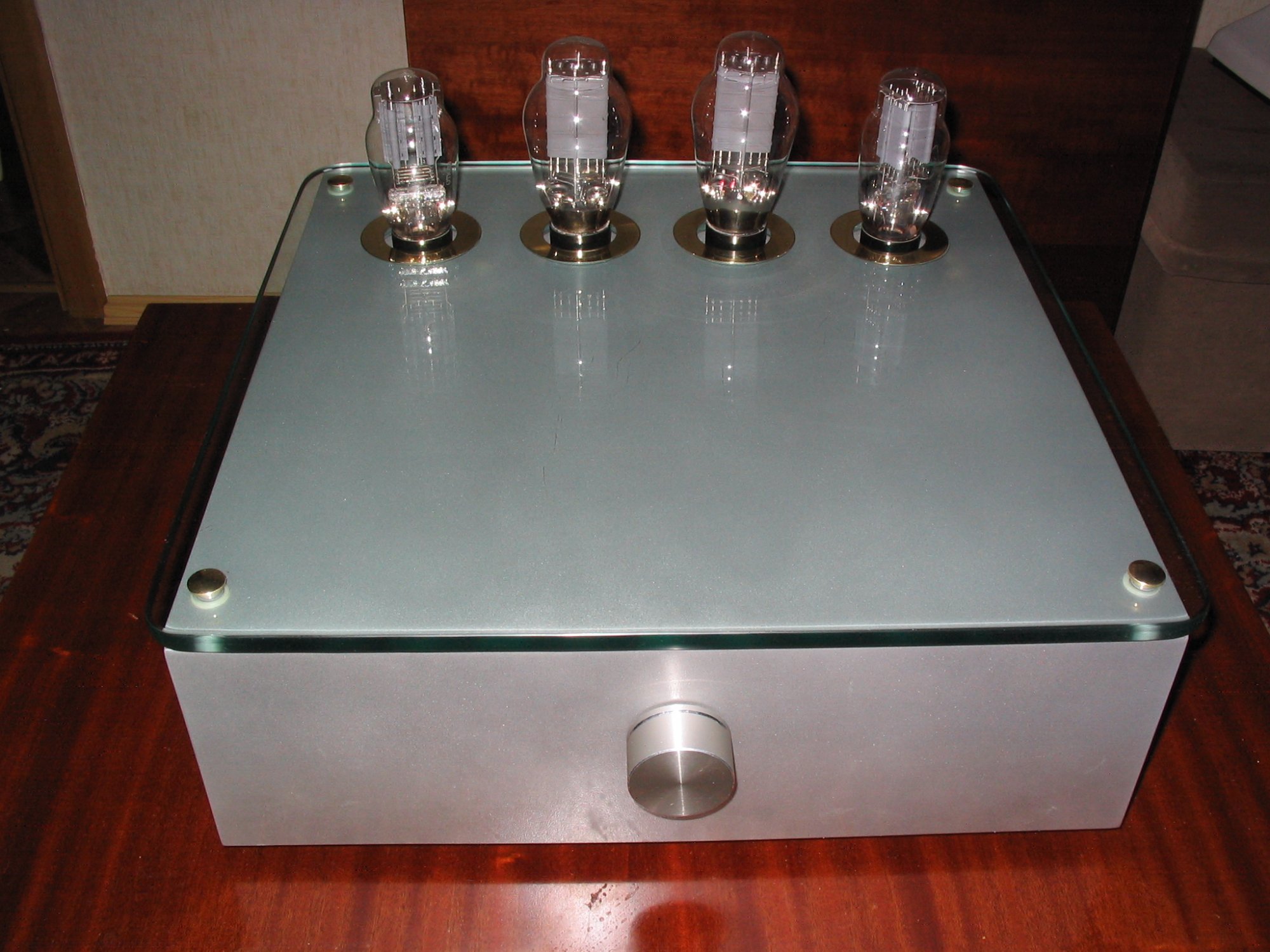

Я сам корпусов не делаю. Часто присылают либо авторские, либо китайские поделки на перевоспитание. Сам когда то пытался:

А еще полоску фольгированного стеклолита надфилем пилил по меди, получал расческу из площадок, разделенных канавками, спокойно паяется гора выводов.

Я сам корпусов не делаю. Часто присылают либо авторские, либо китайские поделки на перевоспитание. Сам когда то пытался:Посмотреть вложение 23816
Я когда первый раз увидел, как стеклянные отливки на заготовки пилят, охренел малость. Маятниковая пила, привод вручную.
И как в советском подовольственном магазине колбасу.
Вжык, вжык... с такой же скоростью. Сверлят так же :)
Потом сам надрессировался. Оказывается реально что стекло, что дерево почти разницы нет. И фрезеровать можно.

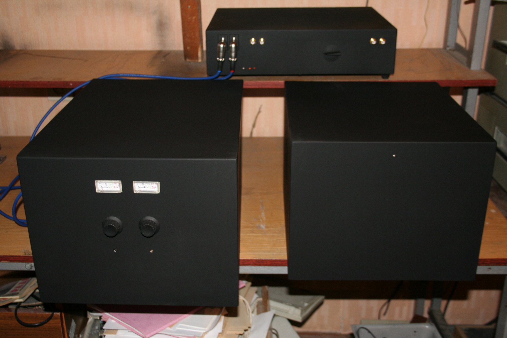

Или совсем черный ящик:
