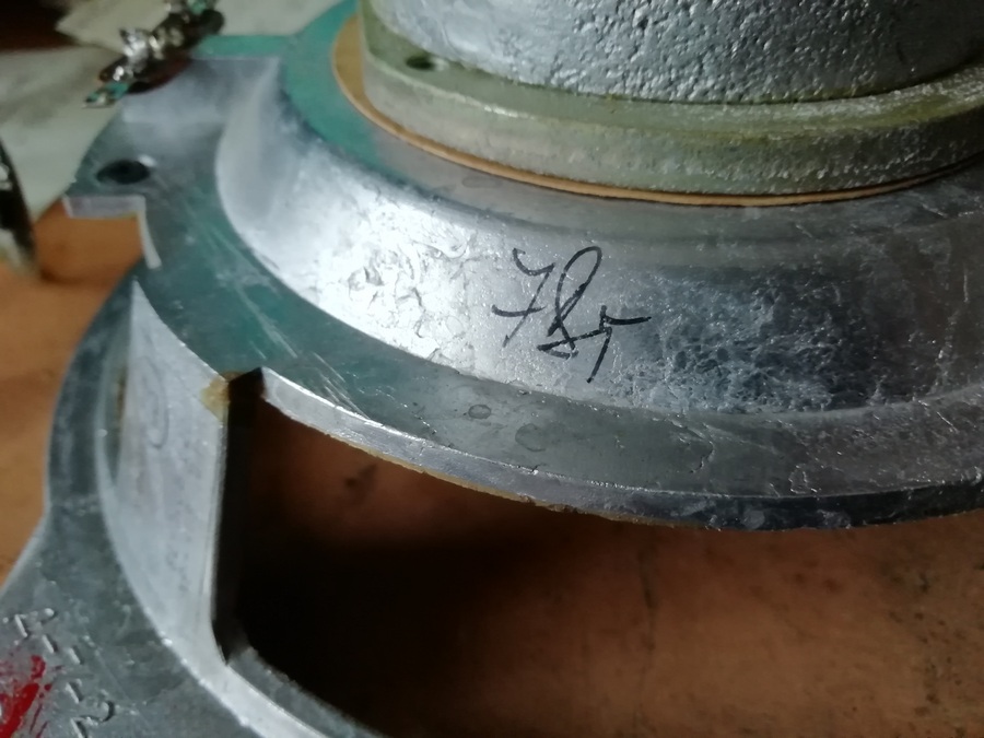

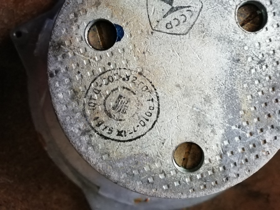

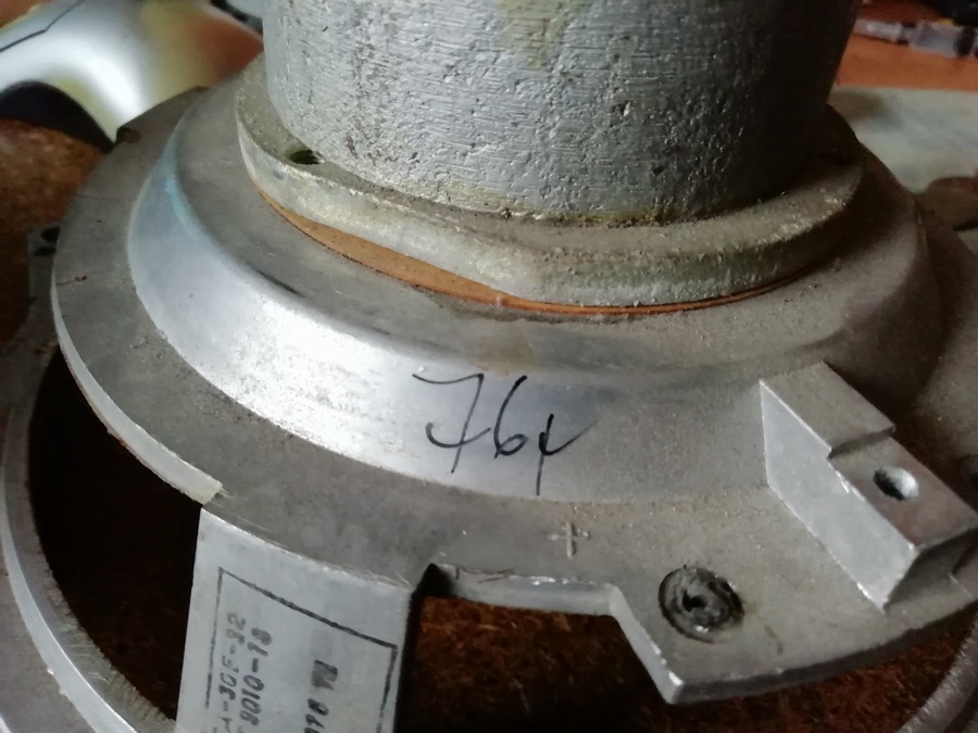

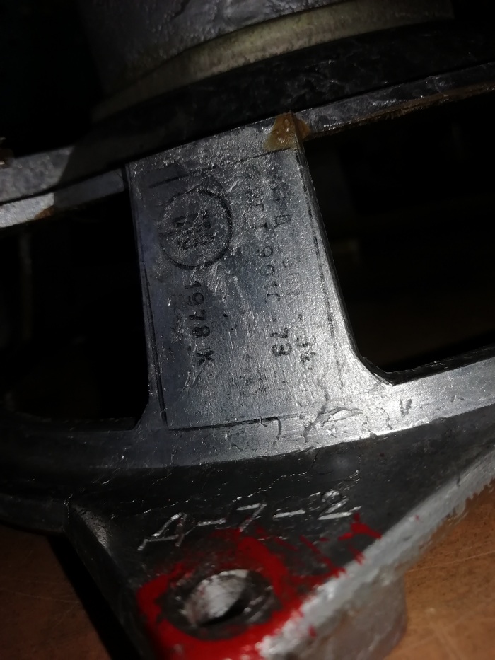

Товарищ разобрал три таких динамики, которые ему достались. Корзины с МС отдал мне для проверки и намагничивания если понадобится.

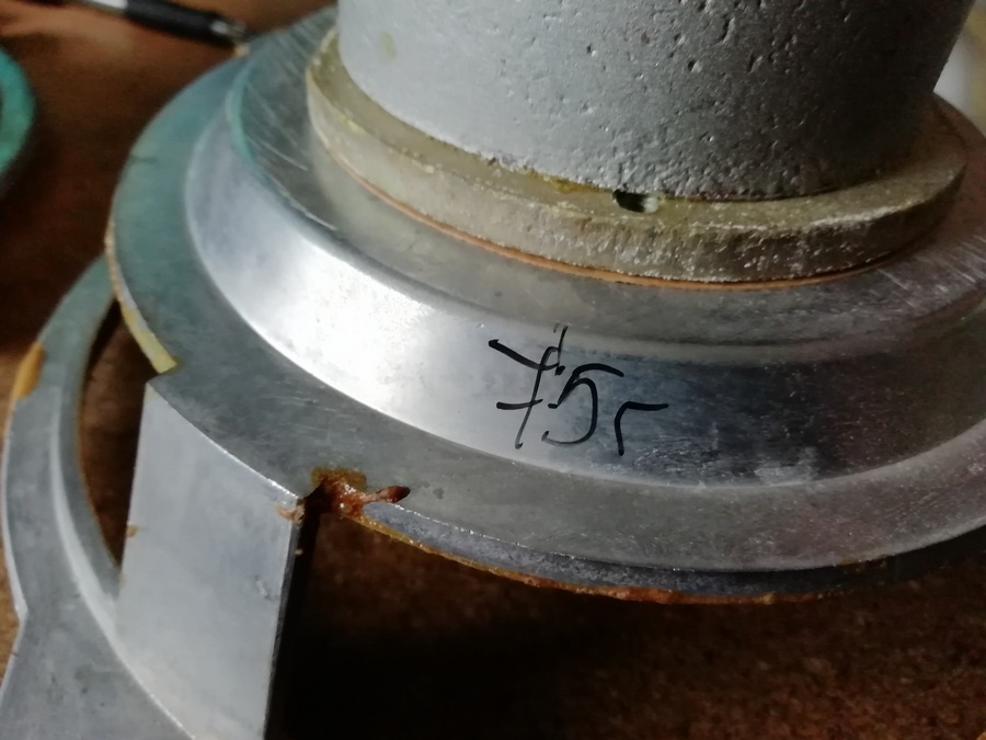

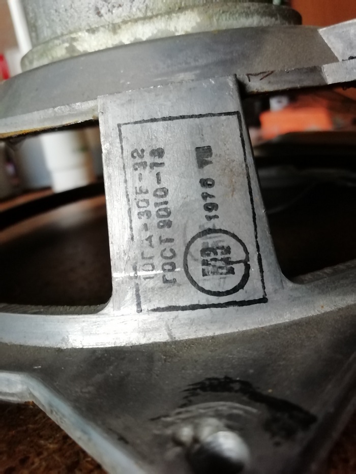

Динамики: Так как печати производителя местами с трудом различимы, то определив с помощью лупы год издания подписал его маркером на корзинах. Динамик 1975 года
1976 года выпуска
И 1978 год выпуска

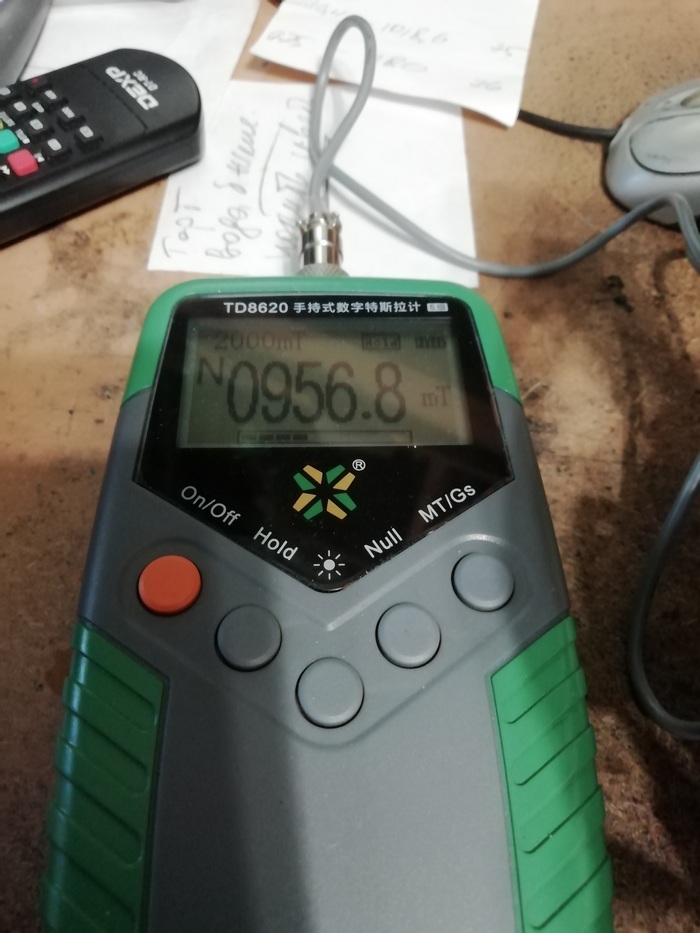

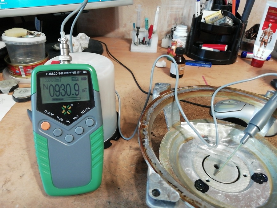

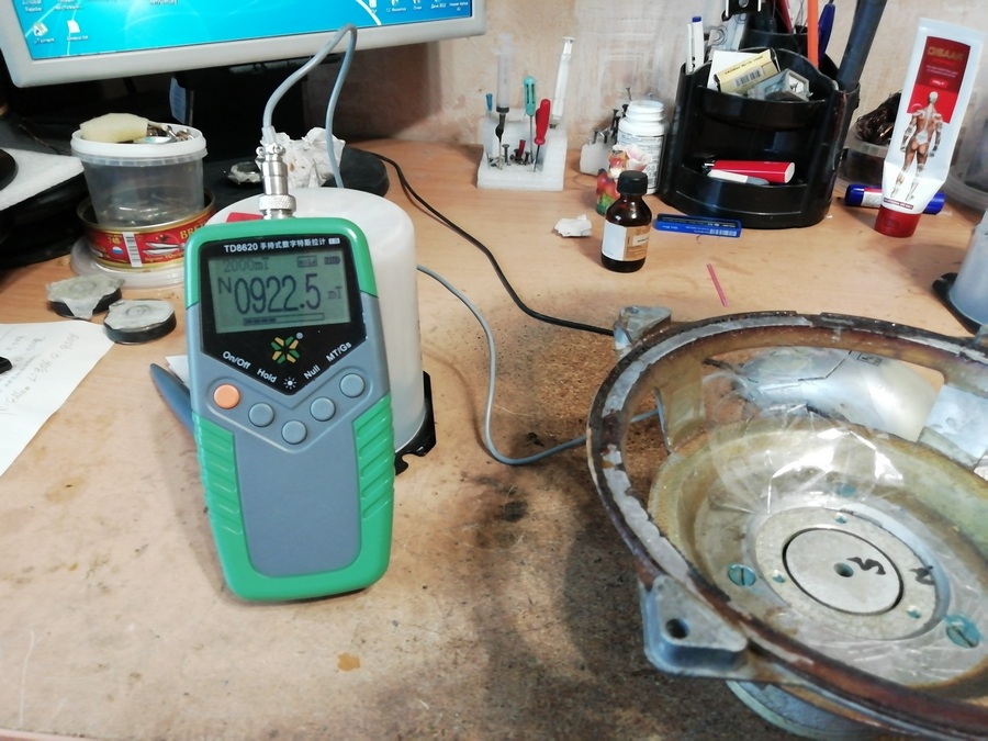

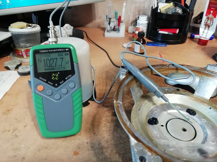

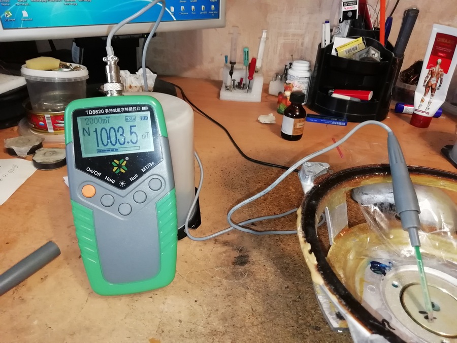

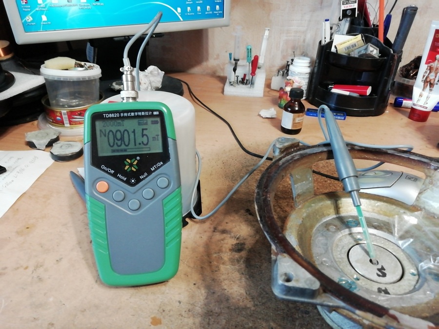

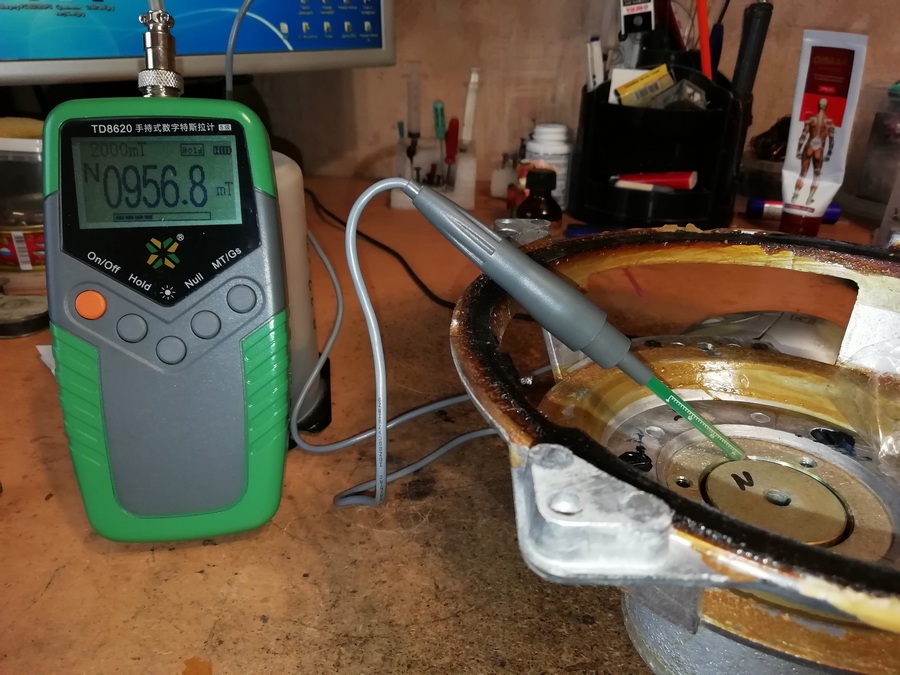

Индукцию в зазорах каждого из динамиков измерял в четырёх точках расположенных относительно друг друга под углом в 90 градусов, в режиме прибора: "Hold".
На расположение щупа внимание не обращать.
1975 год

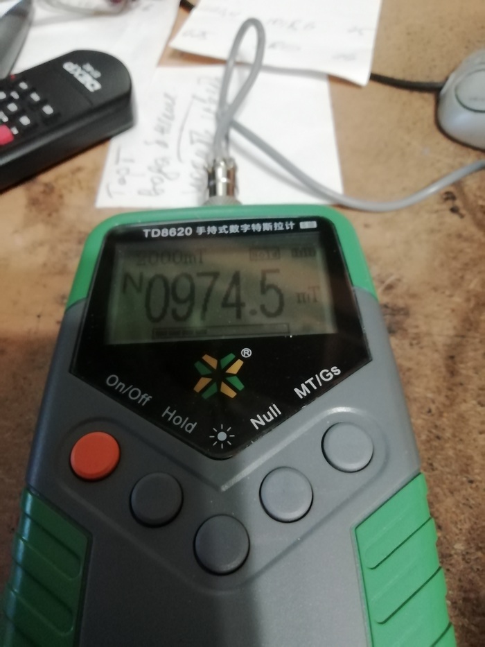

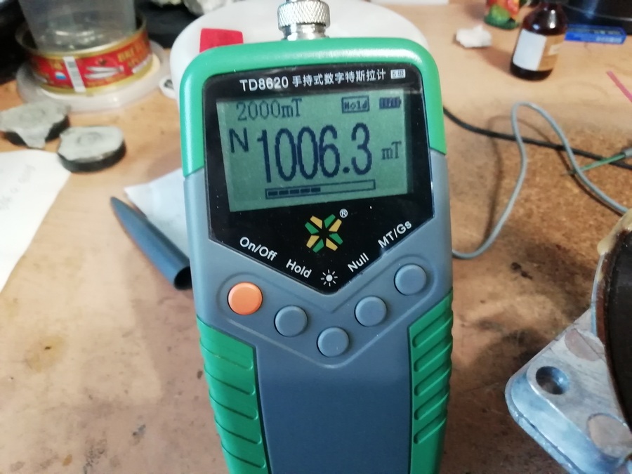

IMG_20230423_182528.jpg IMG_20230423_182615.jpg IMG_20230423_182728.jpg IMG_20230423_183122.jpg
Средняя 994,0 mT.

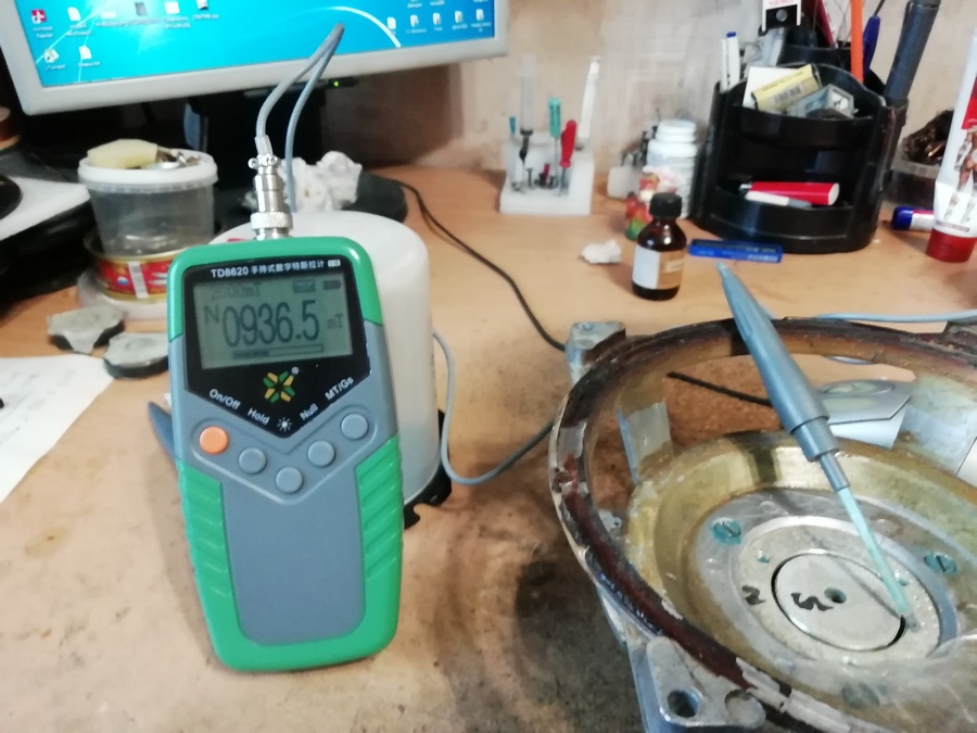

1976 год
IMG_20230423_183220.jpg IMG_20230423_183237.jpg IMG_20230423_183255.jpg IMG_20230423_183315.jpg
Средняя 929 mT.
1978 год
IMG_20230423_183447.jpg IMG_20230423_183504.jpg IMG_20230423_183525.jpg IMG_20230423_183619.jpg
Средняя 970,0 mT.
Такая скачка показаний по точкам измерения скорей всего обусловлена не столько разностью ширины зазора (что малозаметна у данных динамиков), сколько асимметричным расположением кернового магнита относительно башмака (центральной части) магнитной системы.
Под каток намагничивалки, как минимум, пойдёт МС динамика 1976 года. Если МС возьмёт "поле" и вдруг проявит выдающиеся свойства, например индукцию большую чем у собратьев, то конечно и другие тоже подвергнутся намагничиванию.
И конечно же, если индукция в зазорах будет оставаться всё такой же асимметричной, встанет ребром вопрос о переборке данных магнитных систем.
сколько подходом измеряющего* к тонкому делу в случае первом потому что включенный HOLD и в сл. втором потому что работа проведена без какого либо желания получить более точные замеры . . .
В книгах так и пишут - "полюсный наконечник"
А перед этим лучше сразу
Снять полюсные наконечники и отверстия в них расположить в центре и только после заниматься склейкой .
Можно новые сделать если есть из чего или расточить что есть и сделать вставки .
Иначе ассиметричным там и дальше все будет =) Потому что МС с асимметричными магн. телами всегда будет с асимметричным полем в зазоре =)
А при большом желании, полюсный наконечник можно не просто заменить на железку с правильно расположенным отверстием но и доработать геометрию =)
Еще можно снять лишнее на фланцах =)
А стоит ли это все и чего стоит решает каждый по своему .
Как и верить в то что 0.86 станет 1 Тл в зазоре =)

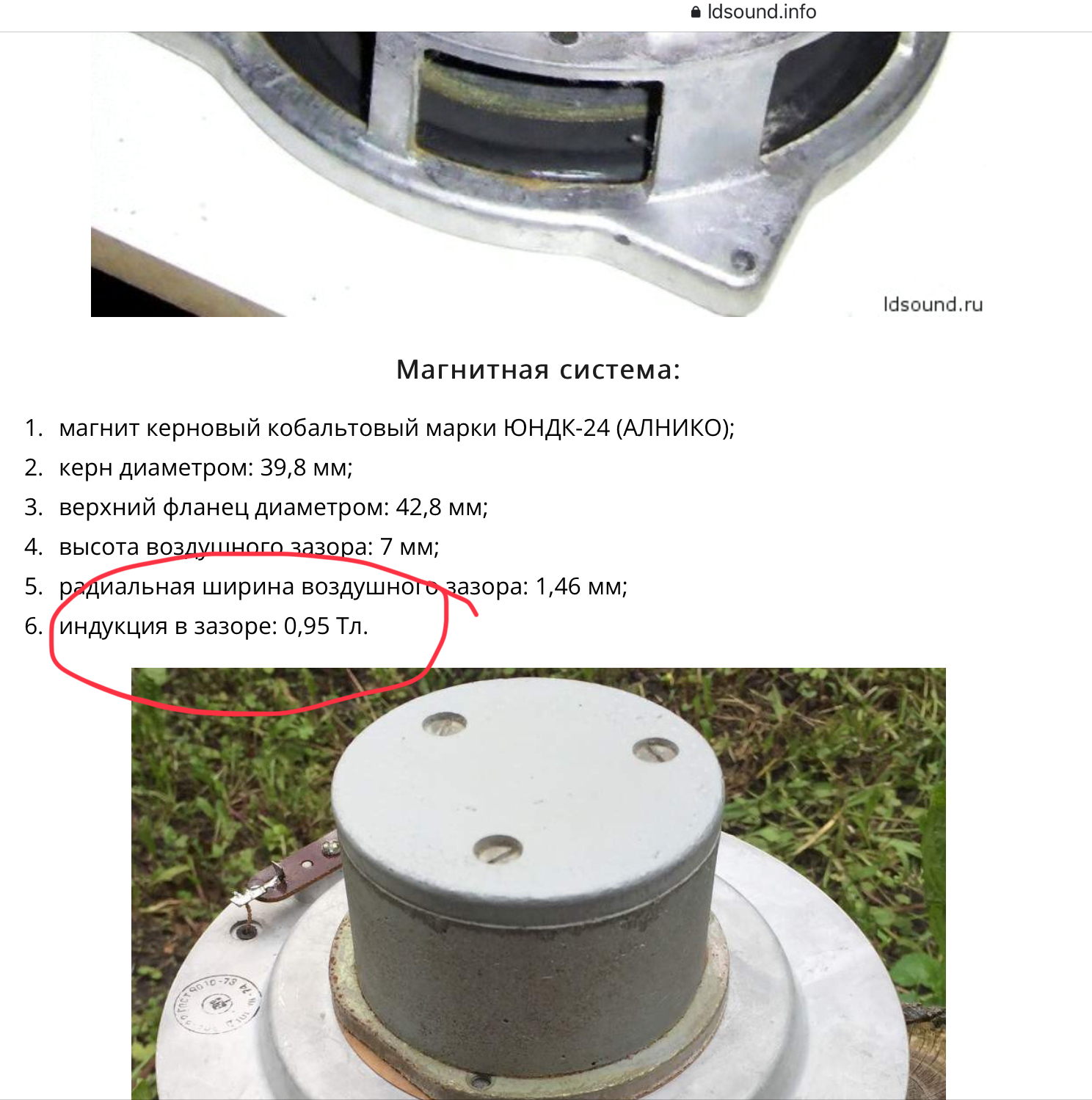

75 год выпуска как новенький и самый сильный? Там внешнее кольцо это самариевый магнит, а внутри керн из альнико?
5,670
7,449
249
Понятия не имею про то, что наружное кольцо - магнит. Сколько доводилось "загубить" подобных систем - ни одно кольцо не имело магнитного поля.
Состав кернового магнита я не знаю.

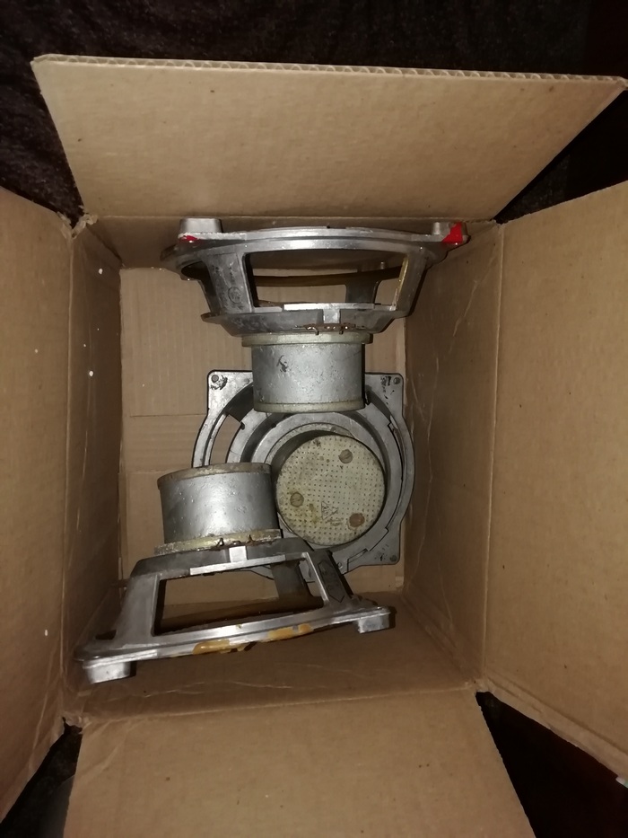

Чё-то я принаглел. Нашёл в продаже аж пять таких динамиков от одного продавца. Говорят, что все исправны и все как близнецы. Ведутся переговоры.

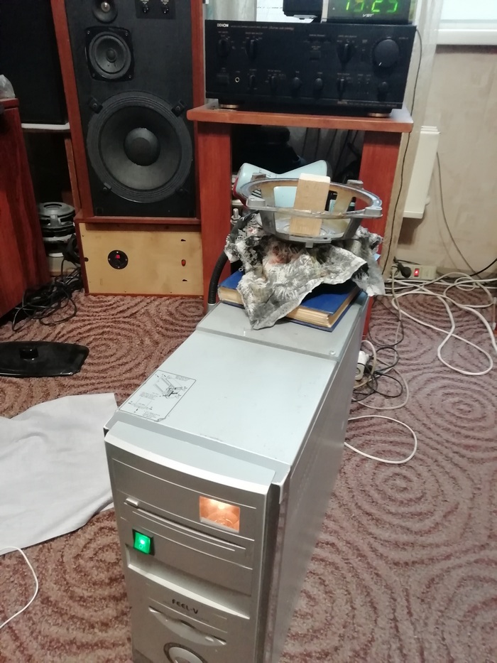

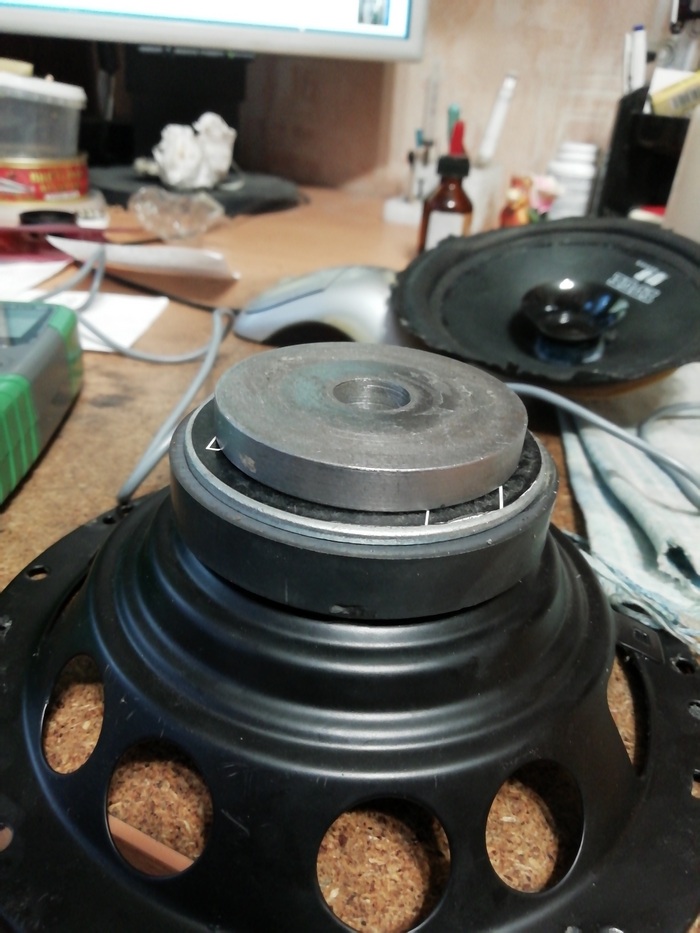

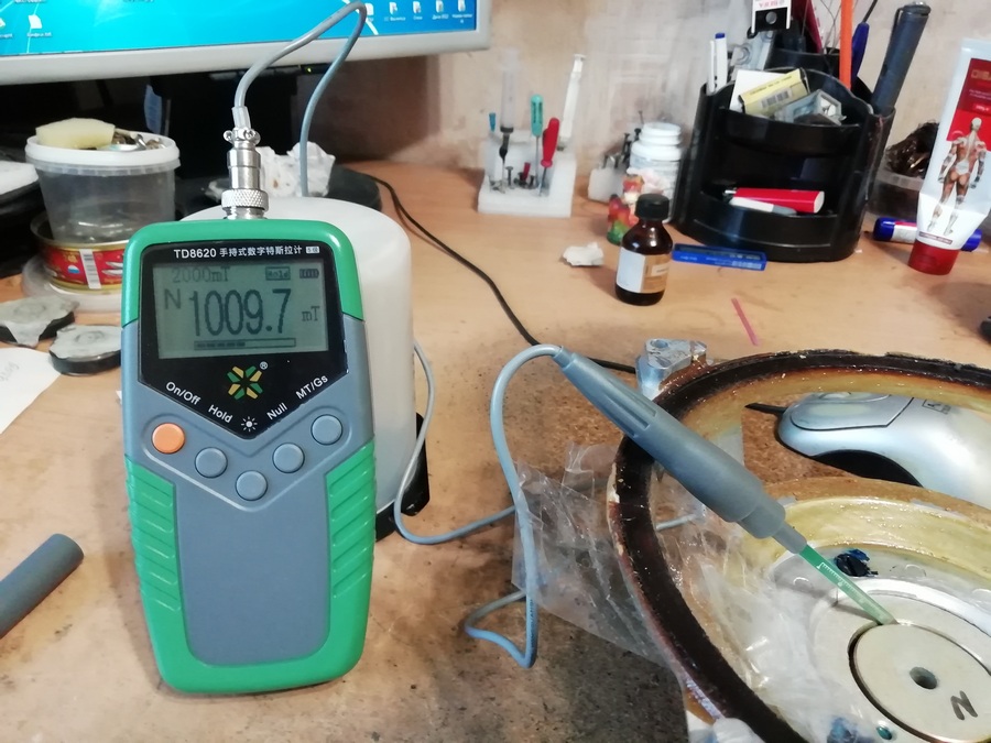

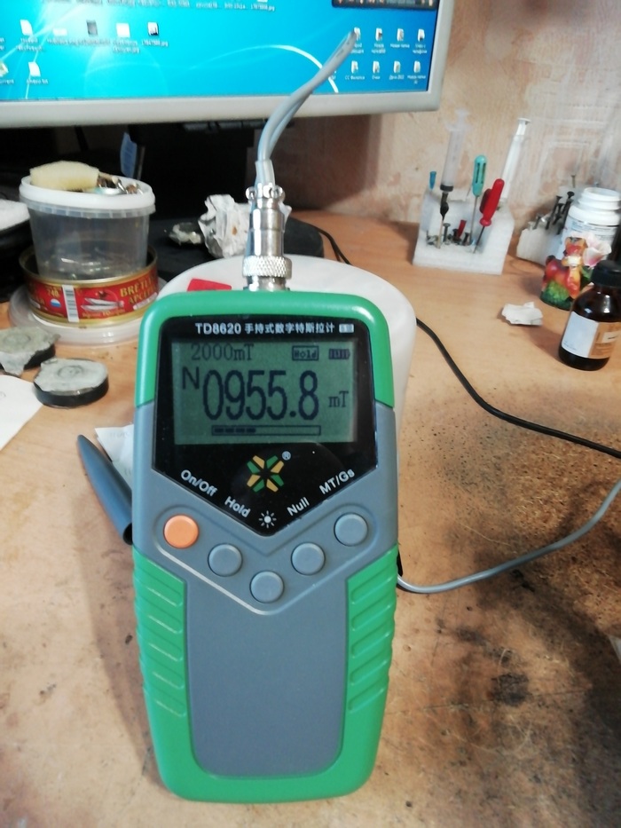

Вчера вечером набрался духа и прогнал все три динамика через намагничивалку.
Среднюю индукцию ни считать, ни фотографировать показания не стал. Зафиксировал лишь максимальную до и после.
1975 год. Было 1009,7 mT / стало 1018,6 mT
1976 год. Было 955,8 mT / стало 980.0 mT
1978 год. Было 1027.7 mT / стало 1055.3 mT
Прирост вообще ни о чём. МС 1976 года - предполагаю, что надо перебирать. Но эта забота уже ложится на хозяина динамиков. Попробовал к этому динамику приладить ферритовый магнит сзади МС (нахуа спрашивается, но всё же...)

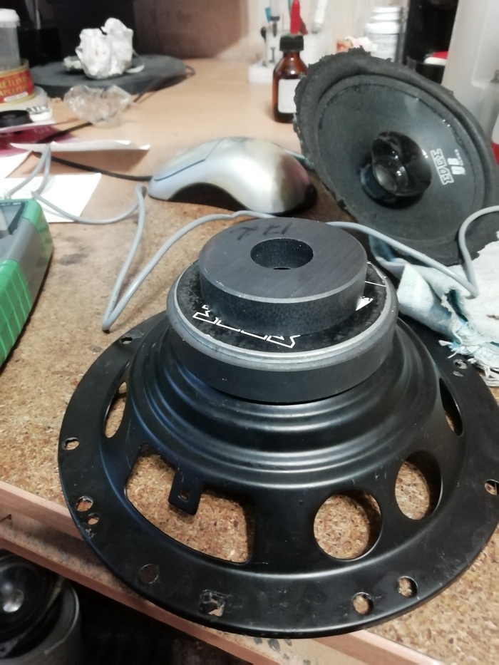

Неодима к сожалению не было под рукой, чтобы проверить его воздействие на индукцию при установке на керн.

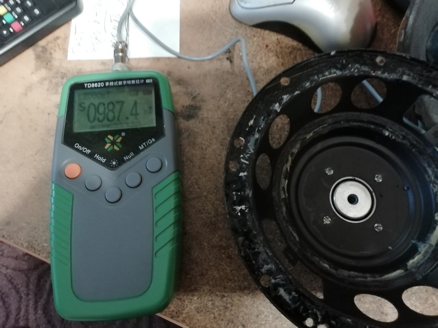

Но вот обычную МС на феррите. Маленькую с тонким фланцами от каких-то ШП Эджиков я проверил.

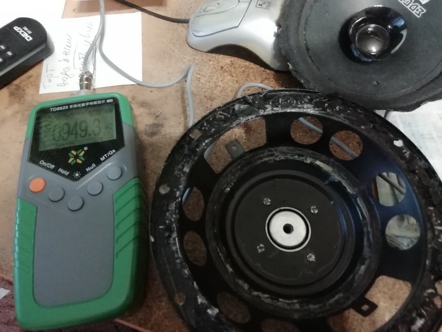

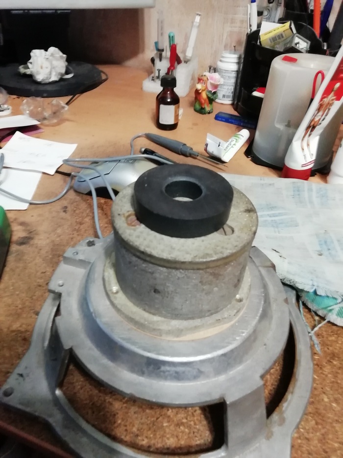

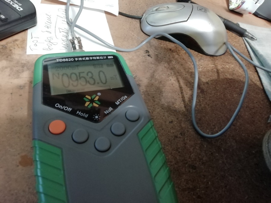

Вот к примеру изначальная индукция в зазоре
949,3 мТ

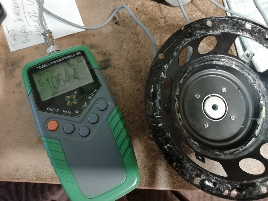

На идеально ровную поверхность фланца с керном (правда через стикер) разместил толстую и круглую штуковину из сыромятины
Индукция в зазоре бодренько приподнялась до 987,4 мТ
Прилаженный на отталкивание магнит от микроволновки
уже вздыбил показания, которые стали 1064,4 мТ.
У данной МС, любители посчитать проценты падения или прироста могут сделать это не отходя от кассы.
Посмотреть вложение 64471 Посмотреть вложение 64472
949,3 мТ

NiCobalt
17 Мар 2021
1,401
468
Или не размагничены были, хотя за столько лет. Или намагничивание побоку.
Или нужно выставить щуп в зазоре и просто включить прибор . Без пр. движений и режимов =)
И еще присмотритесь
Разницу посмотрите ! Она такая может быть при измерении просто в разных местах зазора =)
Еще раз припоминаем что ;
Полюсный наконечник имеет отверстие .
Магнит внутри может быть смещен .
Зазор может быть не равномерный .
Щуп при втором замере может находится в др. месте .
И разумеется режим холд .

Вариантов два. Или индукция предельная от рождения , не убавилась и не прибавилась, или намагничивалка прослабла. Или- одно из двух.
3,759
406
80

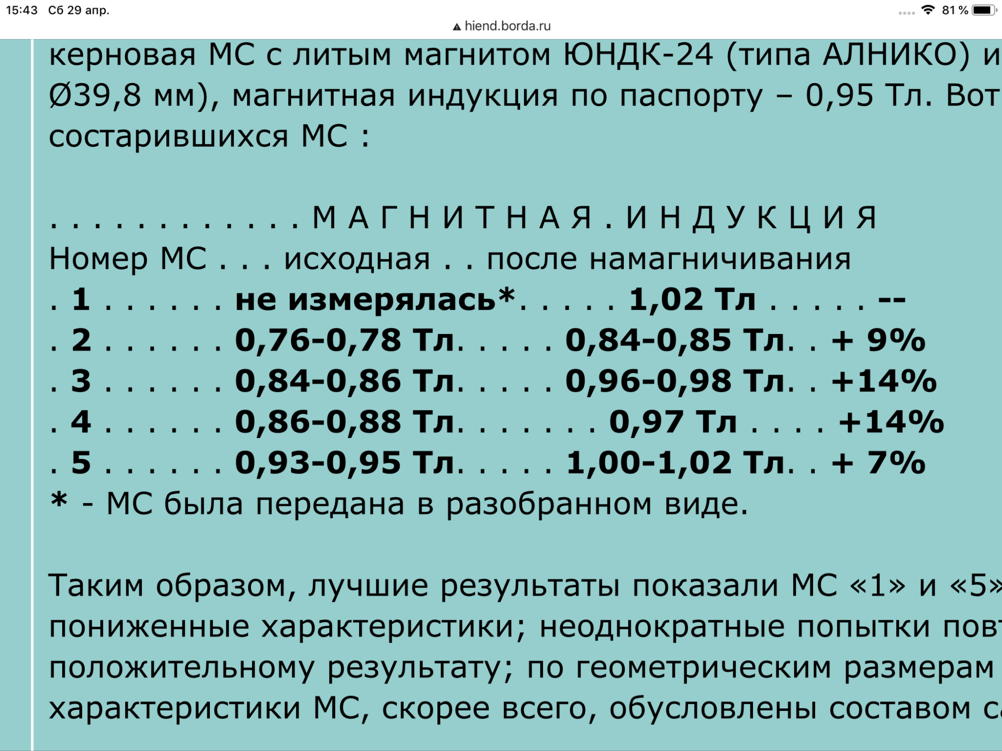

Уже несколько раз писал: переборка цепей 10ГД-30 даёт прирост индукции 2-3-4%, 5 - редкий случай. Этот прирост имеет простые причины: спиливание колтырей на склеиваемых поверхностях, ровное нанесение клея, выравнивание зазора (минимальное смещение). Бывает что изменение индукции практически отсутствует (в пределах ошибки измерений). Статистика - сотни штук.
Рассказы как просто шлёпнул и попёрло - в пользу бедных. Конечно бывает попадаются убитые цепи найденные на помойке, с тем же успехом можно собрать с новым не намагниченным магнитом, намагнитить и рассказывать как круто индукция поднялась в сотни раз.

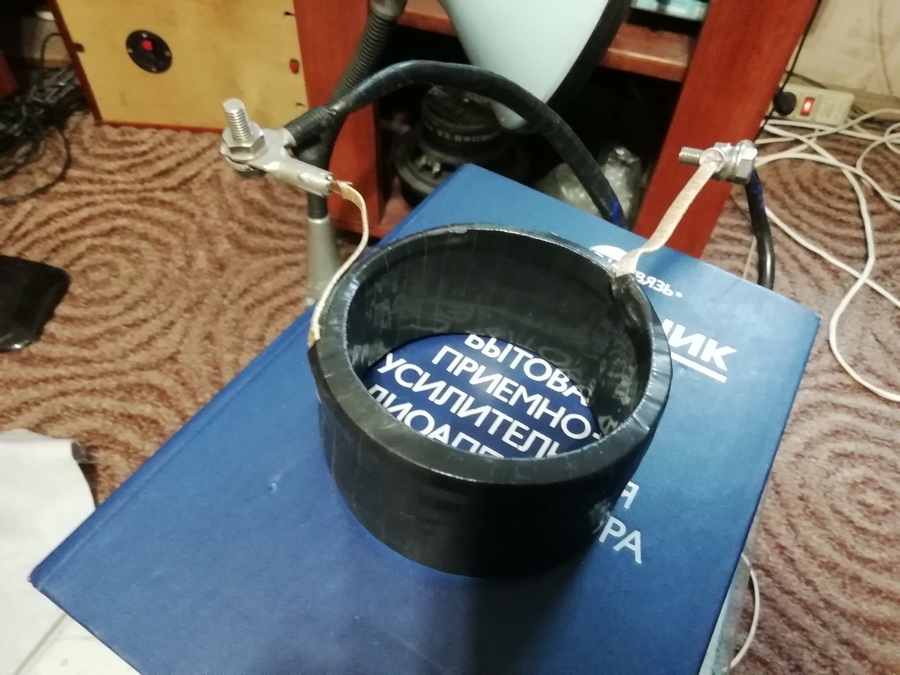

Вы плохо знаете что такое намагничивалка. Она либо работает, либо не работает. Работать наполовину она не может чисто технически.
Один вариант. Второй невозможен.

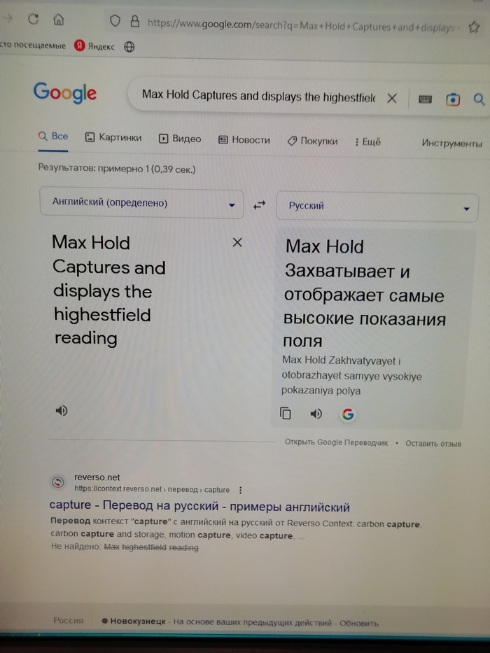

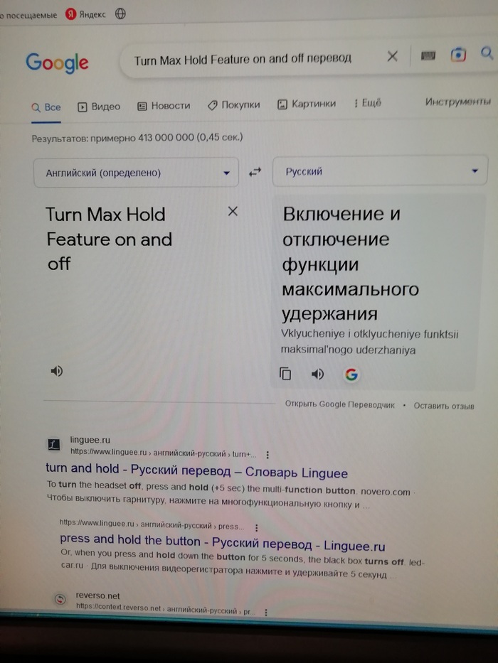

Ты не понял) Я часто читаю, что ты делаешь замечание Игорю с включенным холдом. Что дает его включение и выключение?
3,759
406
80
Я вам реальный случай из жизни, Карен сам в Питер ездил
Карен ездил к каким-то самопальщикам в Питер. Это и есть байки.
Если бы поехал к профессионалам - никогда в жизни не смог бы ткнуть в отгнившую клемму. Потому что во-первых латунный штырь диаметром 6-7-8 мм не может отгнить, во-вторых (это как раз самая байка) никак невозможно в клемму ткнуть, потому что для этого надо корпус разобрать и вытащить блок конденсаторов отсоединив провода, на пол-часа работы минимум. И главное: только дилетанты отправят партию динамиков не проверив индукцию. Даже любитель проверил бы. А у дилетантов тесламетра нет, есть левая намагничивалка с отваливающимися клеммами.
Это байка под названием "Кроилово ведёт к попадалову". Дайте попробую угадать: исполнителя не Володя звали?
Цифры перестают скакать и показывают максимум.

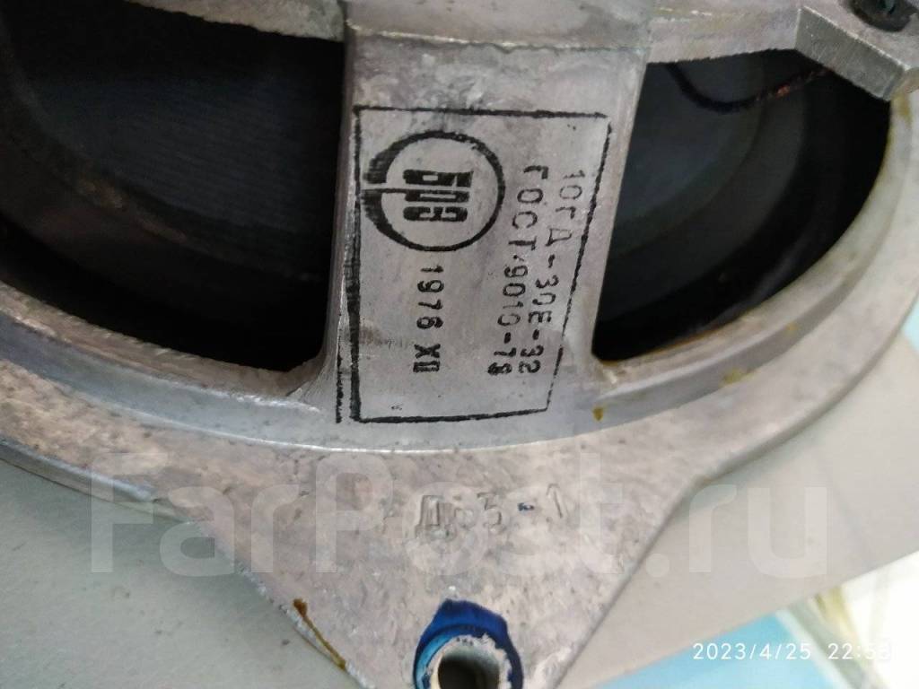

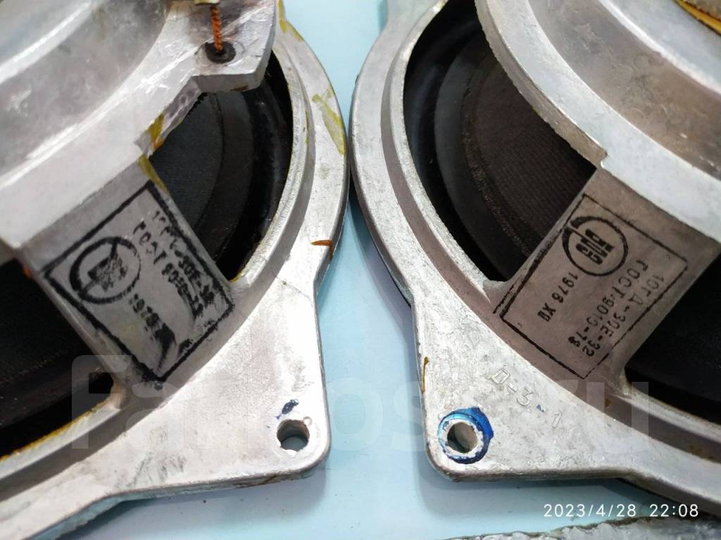

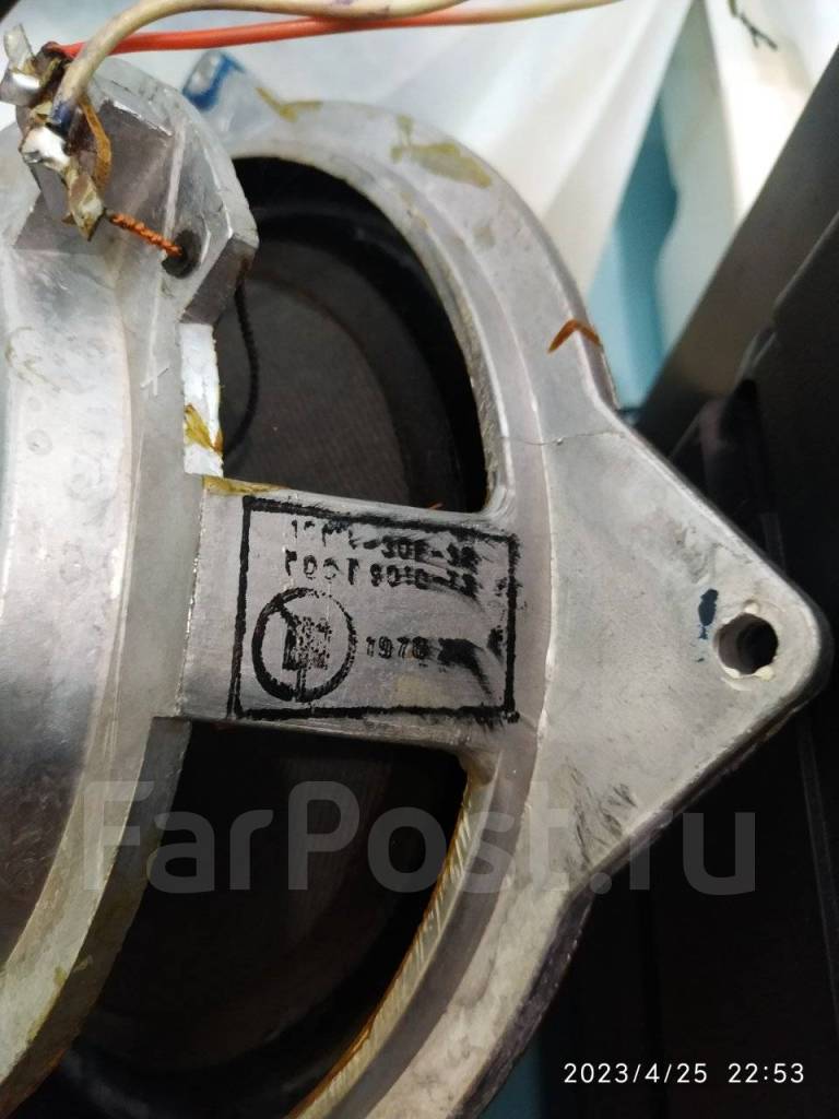

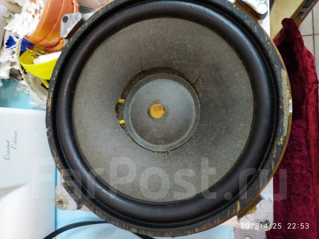

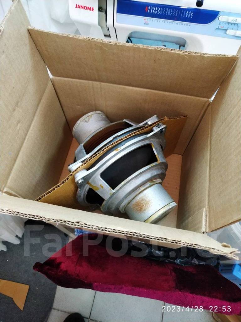

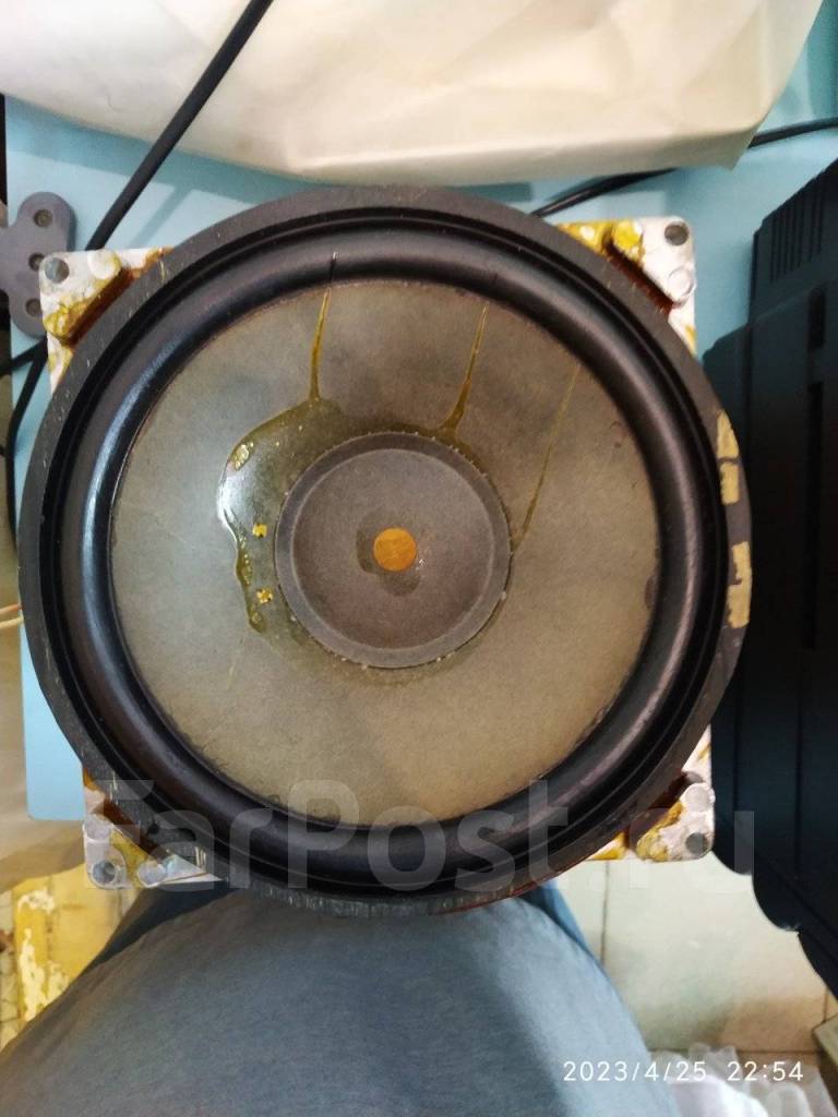

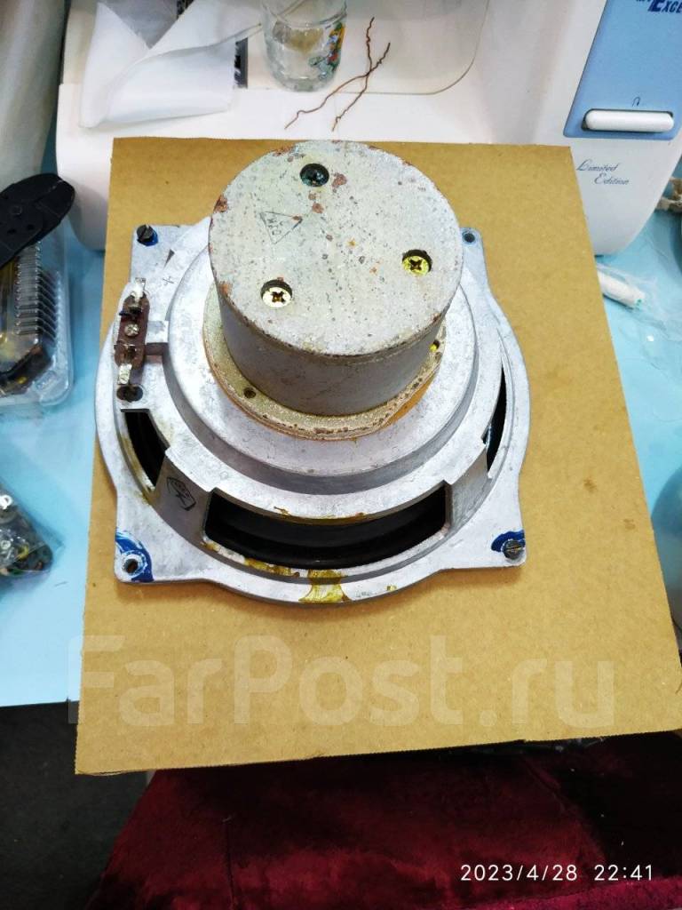

Вчера купил в Хабаровске пару 10ГД-30Е-32. С одного комплекта заводских колонок. На одном хорошо читаем год выпуска 1976. На втором чуть смазан. Зачем купил? Сам не знаю.
Уже едут в мою сторону.
1682761299345_message.jpg 1682761299568_message.jpg 1682761300023_message.jpg 1682761300415_message.jpg 1682761301236_message.jpg 1682761301624_message.jpg 1682761302032_message.jpg 1682761349906_message.jpg 1682761350701_message.jpg 1682761351532_message.jpg 1682761352034_message.jpg 1682761352468_message.jpg

На-маг-ни-чи-ва-ния!
А шо не так, Игорь?
Напомню где, скорее всего у Зотова читал, что керновые МС нужно замыкать при намагничивании.

Вот ещё по намагничиванию МС 30е:
