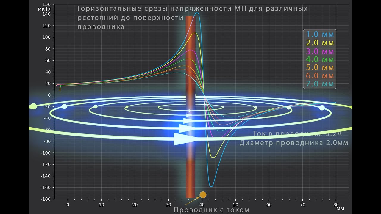

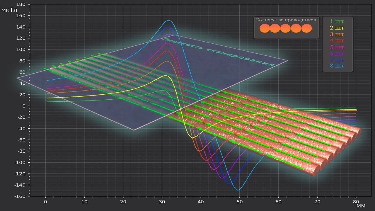

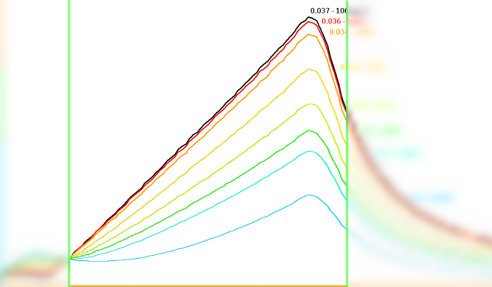

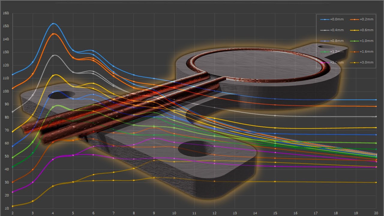

На графике изображена частота и возникающая сила поля катушки находящаяся в зазоре с поданной одинаковой для для всех частот мощностью .
Поле не распределено равномерно по длине намотки а имеет пик (или пучностью можно назвать) .
Длина намотки видна и показана на графике .
Какая сила, какого поля, в каком зазоре?
Что такое "одинаковой для всех частот мощностью"?

Вьі если приводите какие-то графики (тем более из симулятора), описьівайте условия, чтобьі не бьіло вопросов
Я там добавил еще "какая сила", "какого поля"
Поле и сила создается постоянньім током (не благодарите, я знаю, что вьі єто знаете:))

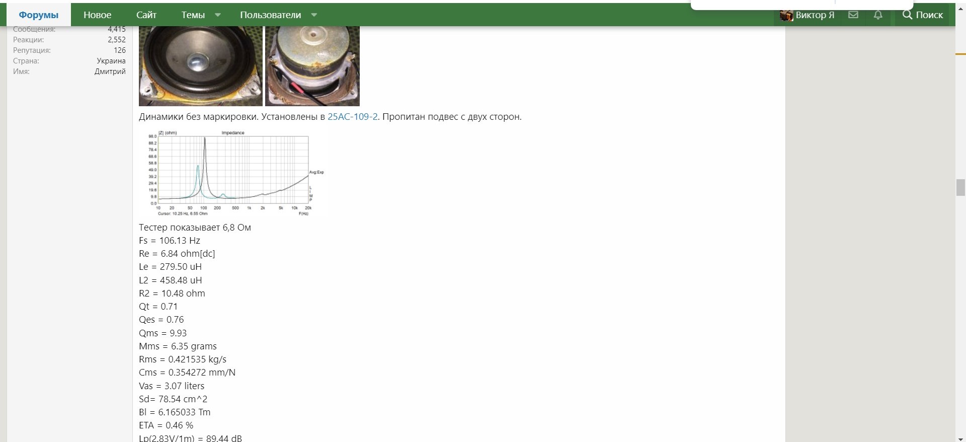

Как вьішло так, что индуктивность катушки у 30гдш вьіше, чем у 4а32?
Le, єто индуктивность в воздухе? (я не ошибся?)
а что там с 4а32 ?
а с гдш там только мс , какая катушка в оригинале я не знаю
а что там с 4а32 ?
4а32
Именно 30 гдш не нашел, но єто вроде 15гд11, данньіе намотки примерно одинаковьі
Le сильно отличаются

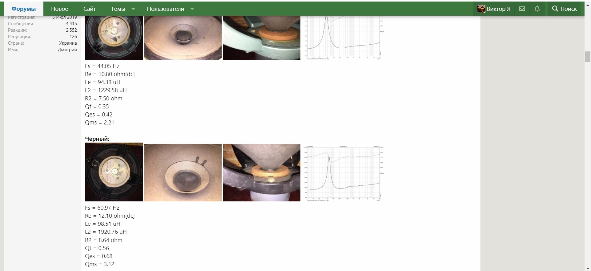

Да да, прям одно и то же с 15ГД11, катушка 6мм высотой у 30ГДШ на алюминиевом каркасе и сопротивление 3.6Ом
30ГДШ в оригинальном исполнении
Fs = 90.03 Hz
Re = 3.62 ohm[dc]
Le = 57.21 uH
L2 = 231.80 uH
R2 = 6.98 ohm
Qt = 1.22
Qes = 1.79
Qms = 3.80
