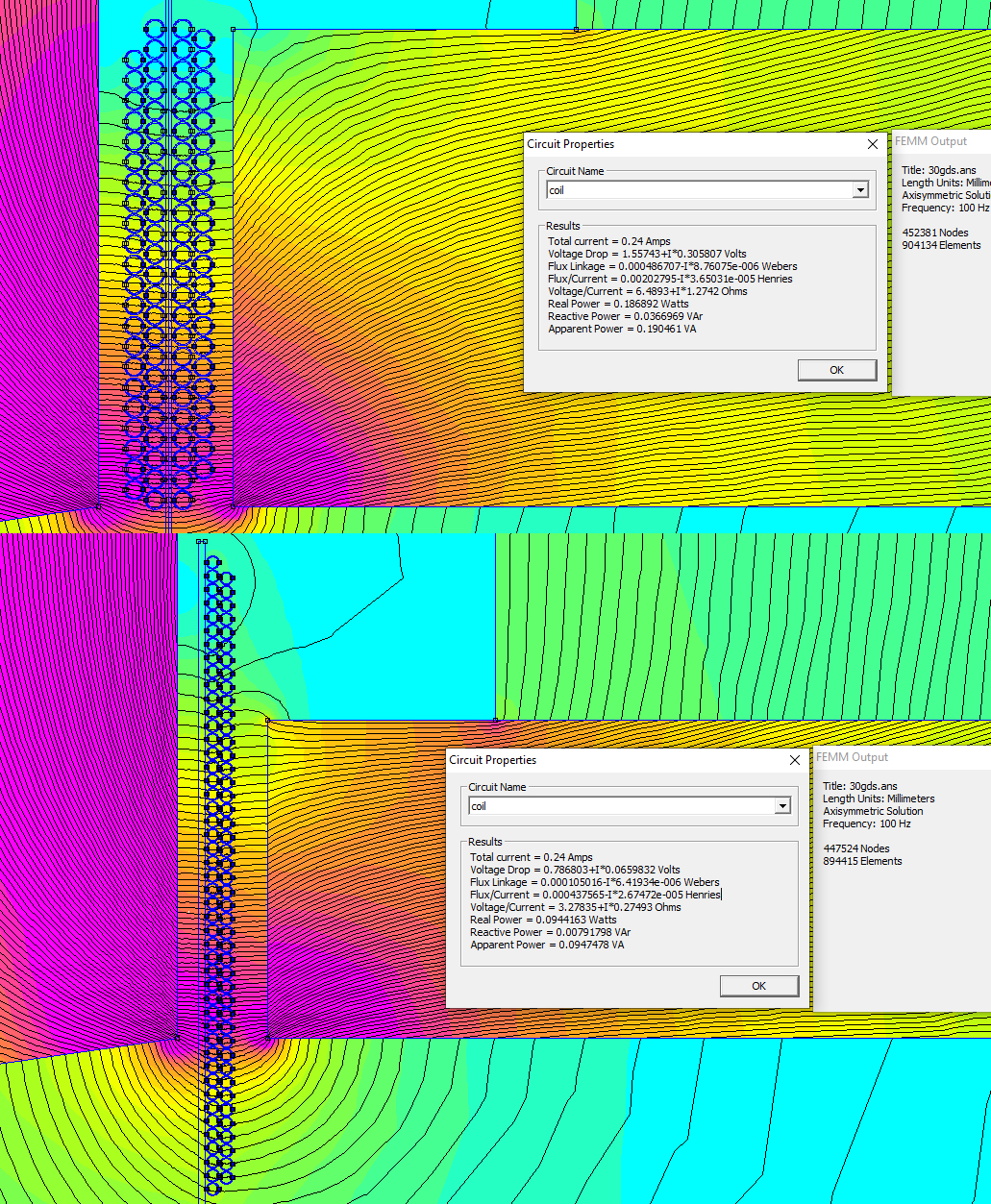

NiCobalt
17 Мар 2021
1,601
520
56
    687.4 KB · Просмотры: 101

Это при условии что разное количество витков и разное сопротивление?

NiCobalt
17 Мар 2021
1,601
520
56
... вот с этого
0,16 мм, намотка двухслойная, общее число витков 92, в первом слое 47 витков, во втором 45. Высота намотки 8,6 мм,
а вторая катушка
в 4 слоя: первый 24, второй 22, потом каркас, третий опять 24 и ещё 22, всего как и раньше 92 витка.
на сколько там разное сопротивление и количество витков пускай каждый сам решает
к примеру посчитает витки =)

Вьі хотите сказать, что у 4-х слойной индуктивность будет меньше?
Если Вы захотите проверить катушки в например Coil64 тогда получите ок. 270,692 и 346,352 мкГн при 1000 гц .
А дальше что ?
