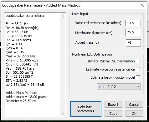

В том ширике, скрин в #512 масса диффузора под 40 г и рассчитан он на 25 Вт

В скрине реально снятьіе параметрьі 4а32 в ОЯ
Фото показал сегодня в ветке про щитовьіе АС

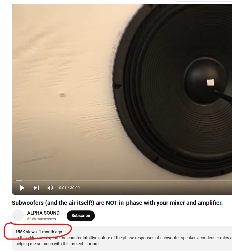

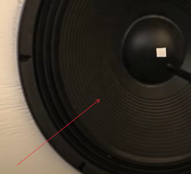

:) Записи с лазерных сканеров и съёмка скоростными камерами - это всё выдумки, нет никаких зональных режимов работы, особенно для динамиков АУЕ :)
Ну так выложи их сюда - эти записи. Покажу на пальцах, ху из ху. а ДимонСССР ещё раз скинет скрин из книжки советской, 50х годов, в которой ещё до эры высокоскоростной съёмки и лазеров было дано физическое обоснование происходящих процессов.

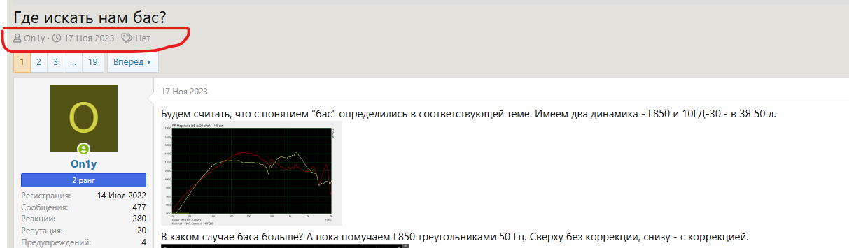

Думаешь? Посмотри, по поиску, с какими постами я на форум зашёл, а после уже будешь делать далекоидущие умозаключения. А уж та тема, что про поиск баса, как оказалось, волнует многих:
А вот моя:
Таки шо, мерить буш?

Нет никакой зональной и поршневой работы ГД - это всё бред сивой кобылы, некогда внедрённый в связи с безмозглым применением методов измерений учОными "мужами".
А эти радиальные ребра разве не для управляемого "отключения" частей диффузора при выходе из поршневого режима в зональный?
для увеличения жесткости и уменьшения резонансов в нем (дифузоре) тем самым ...
о том что масса диф. в таком сл. может быть уменьшена мы "проедем" ...
переход порш. в зонн. режим тоже меняется но первоочередная причина появления их (ребер) в диф-х не связана вообще с никакими режимами .
но это если речь о ребрах полноценных т.е. когда с обр. стороны геометрия повторяется а если только с одной из сторон то это херня полная а не диф. т.е. как рас попадает под Ваш вопрос ...

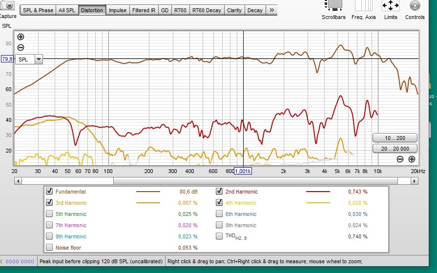

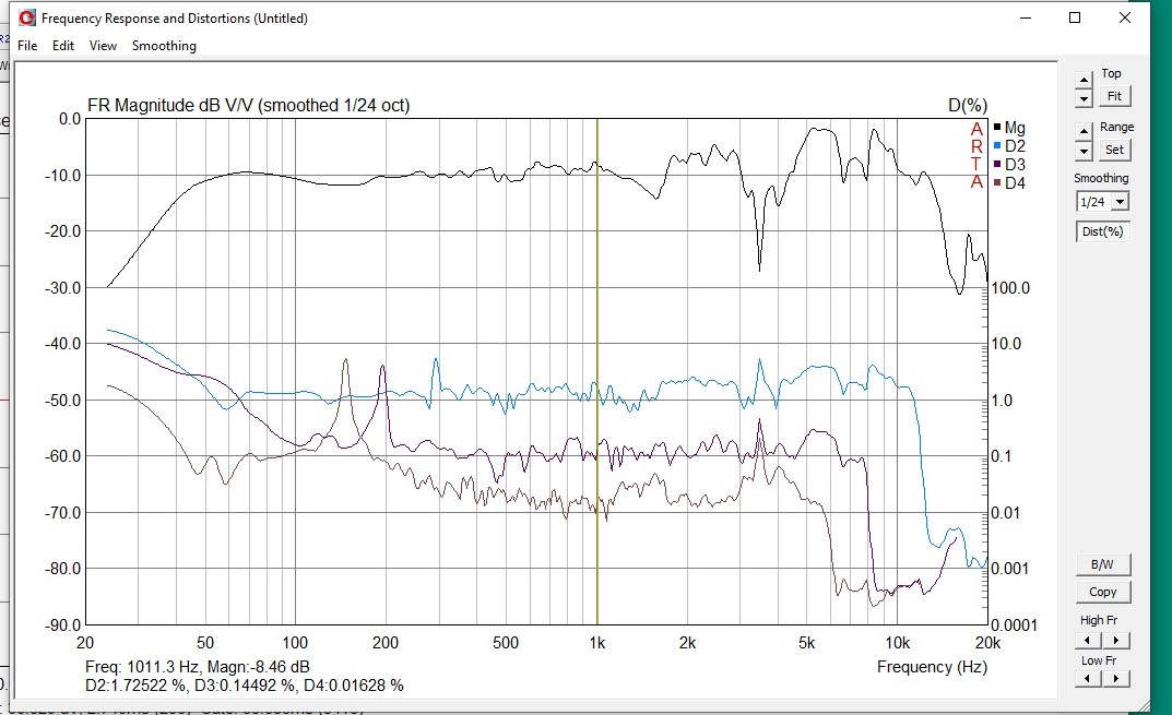

Єто 4а32, микрофон вблизи
REW-ой
ARTA-ой
Арта странно посчитала гармоники
На 1 кГц вторая -40 дБ, а посчитала 1.7%
Но для оценки таких измерений достаточно
ARTA-ой
АЧХ в упор, достоверная от нижнего среза до килогерца. остальное не в счет. На дистанции в метр -полтора все поменяется на средине и верху, будут две большие разницы.
Аудиожулики снимают ачх раздельно на разной дистанции, потом склеивают, выдав радужную картинку за правду.
АЧХ 1045 есть, но она вам не понравится. Никому не понравится. Хотя приложив усилия, можно и на нем сделать неплохие колонки.
