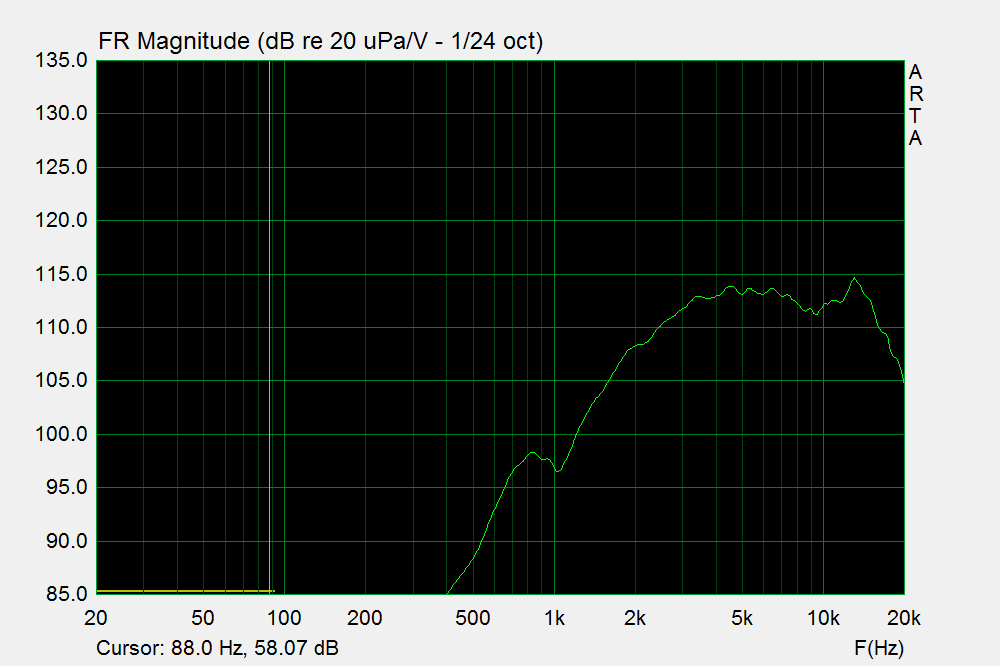

а толку? с добротностью 0,2? и куда потом его?
Скажите, есть ли у меня бас? Там добротность 0.2
ничего Вам не понятно
у Вас даже ответа нету банально мыслями поделится своими не можете ...

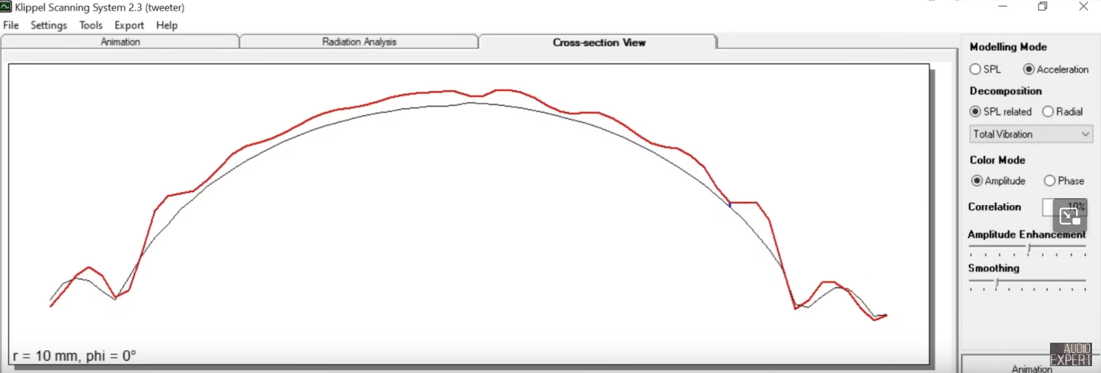

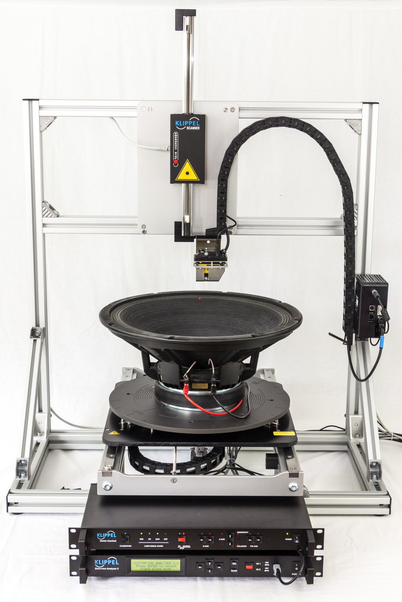

Ключевое. Да что там, вот богом хранимый клиппель:
Эт чё получается - купол пищалки взял такой, растянулся как колготки, а потом снова сжался. Ну не гениально ли? И этим бредом кормят всех подряд.
Ничего не получаеться .
Непонятны ни условия изьмерений ни на чем конкретно изьмерялось.
Изьмерить пищалку проблематично и дорого даже клипелю .
И если принять во внимание изьмеряямые величыны и усреднение результатов то много чего может пойти не так.
Я бы не стал етому уделять особое внимание , тем более называть клипеля жуликом 😅

С учётом передаточной салона и объёма прослушки в три куба - ни разу не показатель. Этим динамикам там самое место... ;)
А Вас не удивляет изгибная волна бегущая по рельсу? А тут какой- то тоненький куполок. В сопромате всё описано и расписано - никаких чудес нет.
Как это? Вот же:
С открытыми дверями тоже передаточный объём работает? Хватит спагетти науши навяливать.
Т.е. тоненький куполок предел текучести преодолел, а потом бац - и снова свою форму вернул. Так что ли? Ну когда думать то будем, прежде чем писать?
Какой предел текучести? Вы о чём? smile_9
Оно всё тянется и болтается как в проруби!
Измерьте АЧХ метров с 3-х в стороне...;)
Именно. А то от фонаря делают купола из бериллия? И когда они "преодолевают предел текучести", они нафиг рассыпаются. А в примере купол, скорее всего - из совсем другого материала.
Ты сначала погугли про предел текучести, прежде чем вспоминать его всуе. Словами пользуемся - значения не знаем.

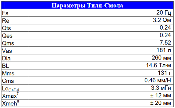

А тут-то что бредовое? Если купол эластичный, даже форма не спасает от противофазных колебаний участков мембраны.

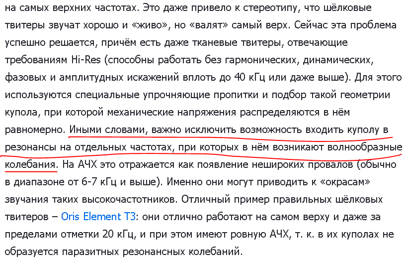

Был такой твитер Visaton G25 FFL , купол тканевой , но странный, словно не из шелка а из стальной проволоки сделан, жесткий непривычно. АЧХ загляденье, ровная и далеко бегущая. А вот звук откровенно неважный, жесткий и утомительный, оскомина а не звук. На что боролись, на то и напоролись. В то же время полно случаев, когда скромняги Вифы автозвуковые с плавным обвалом выше 10-12 кил звучали прекомфортно и предостаточно. Так что....

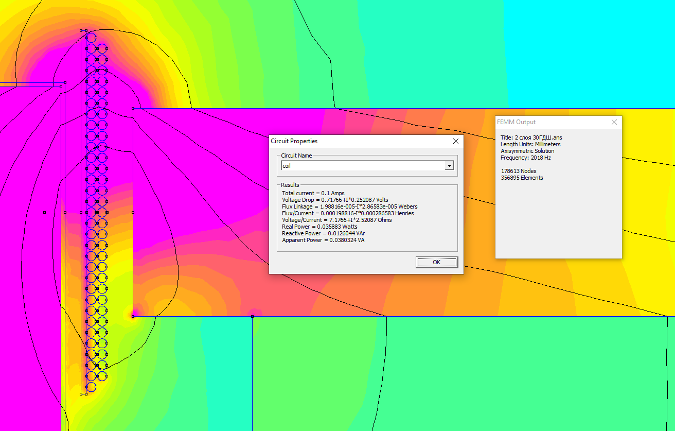

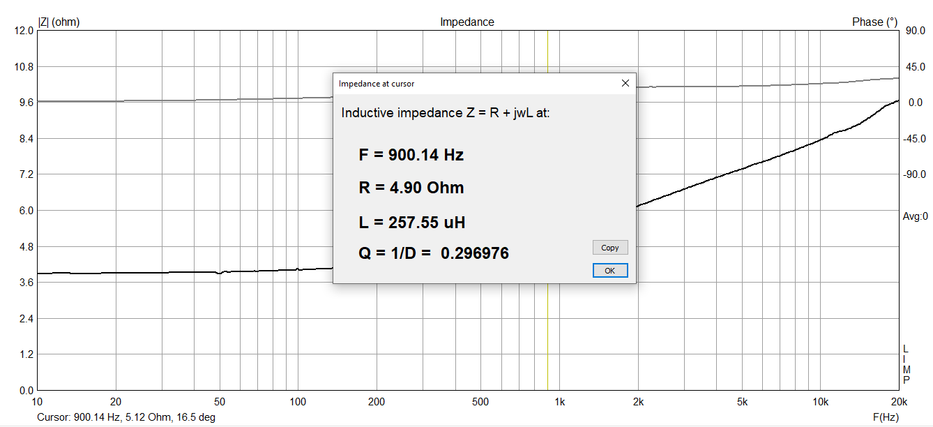

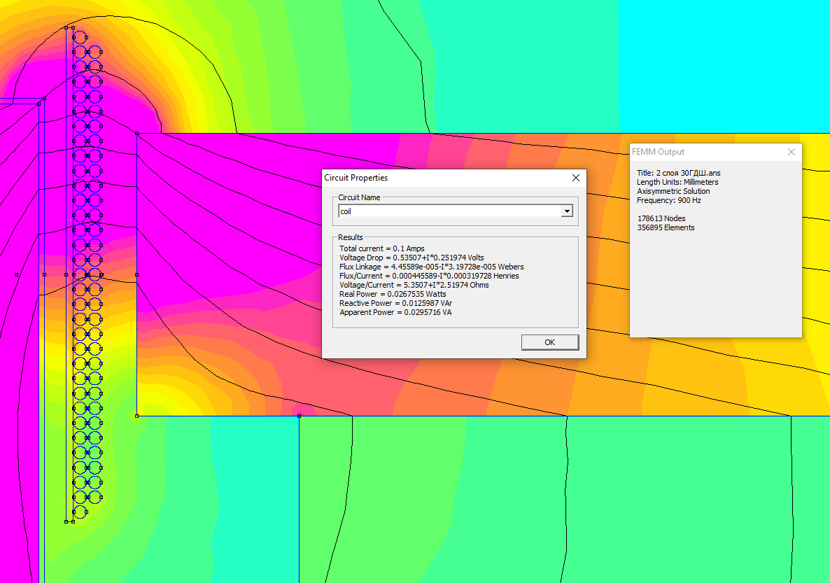

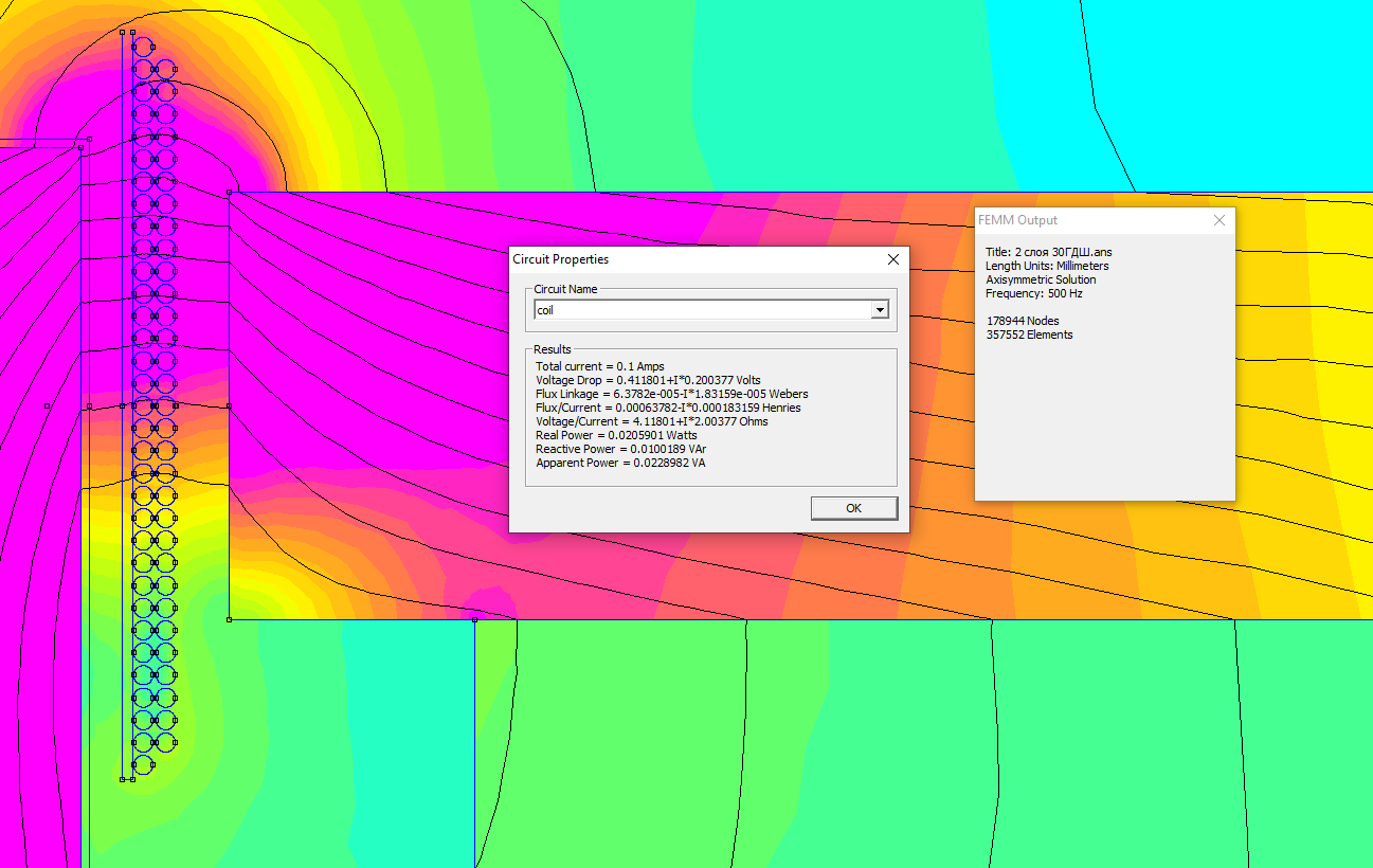

Я не упорствую. Сделал похожий ГГ, подвес ППУ, легкий диффузор, катушка правда в 2 слоя и больше зазора немного. Получил вот такие параметры:
Fs = 46.43 Hz
Re = 3.35 ohm[dc]
Le = 196.34 uH
Qt = 0.32
Qes = 0.33
Qms = 7.45
Mms = 11.32 grams
Rms = 0.441894 kg/s
Cms = 1.038180 mm/N
Vas = 18.65 liters
Sd= 113.10 cm^2
Bl = 5.794513 Tm
ETA = 0.55 %
Lp(2.83V/1m) = 93.25 dB
Ставлю его в корпус ЗЯ, полная добротноть при этом поднимается до 0,5, баса нет. Добавляю резистор 1,8 Ом, полная увеличивается до 0,71 - и это уже совсем другой звук.
Беру программу по расчету корпуса под НЧ и она показывает такие же результаты, что с 0,5 в корпусе ничего хорошего не выйдет.
Нет никакой гордыни, я даже за попробовать, но вот этот опыт дает отрицательные выводы. На очереди 10", могу примерно выйти на Qts=0,4 (при 2-слойной намотке) или Qts=0,2 (при 4-х слоях). Масса, резонанс и объем одинаковые. BL больше при 4-х слоях в 2 раза.
Снова беру эти расчетные параметры и ставлю их в программу, программа опять рисует, что с 0,2 ничего хорошего не будет, лучше 0,45-0,5 делать.

Конечно. Потому что у вас 6,5 дюрмов, а параметры как у заводского 25ГДН3-4. Т.е. звук от вашего дина (в т.ч. и бас) хуже, чем от заводского 5" ГД. И какие выводы вы хотите сделать? Напомню - https://ldsound.club/threads/peregruzhennyj-midbas-na-baze-25gdn3-4.1945/post-203663
Просто повторите тоже самое, но на базе 10ГД-30. Обязателен лёгкий подвес и диффузор. Вот тогда и сможете сравнить.

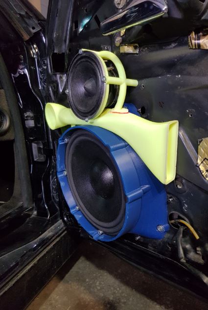

Настоящий Бас нужно ливером слушать. :)
Конечно. Потому все и ищут саб там, где его нет. Не верят, что динамики в дверях так могут басить. Но раз админ сказал, что нет баса - значит нет. Даже если ливер доволен.

Вот вы и ответили на вопрос, есть ли у меня бас. Оказывается, что нет. Почему? Потому что вы так сказали. Видите, как всё просто. Одно дело - мои фантазии по поводу баса, а другое - ваше слово.
Какие параметры вашего динамика и в каком оформлении он стоит? Прикину, что покажет программка. Если есть коррекция, то укажите и это.

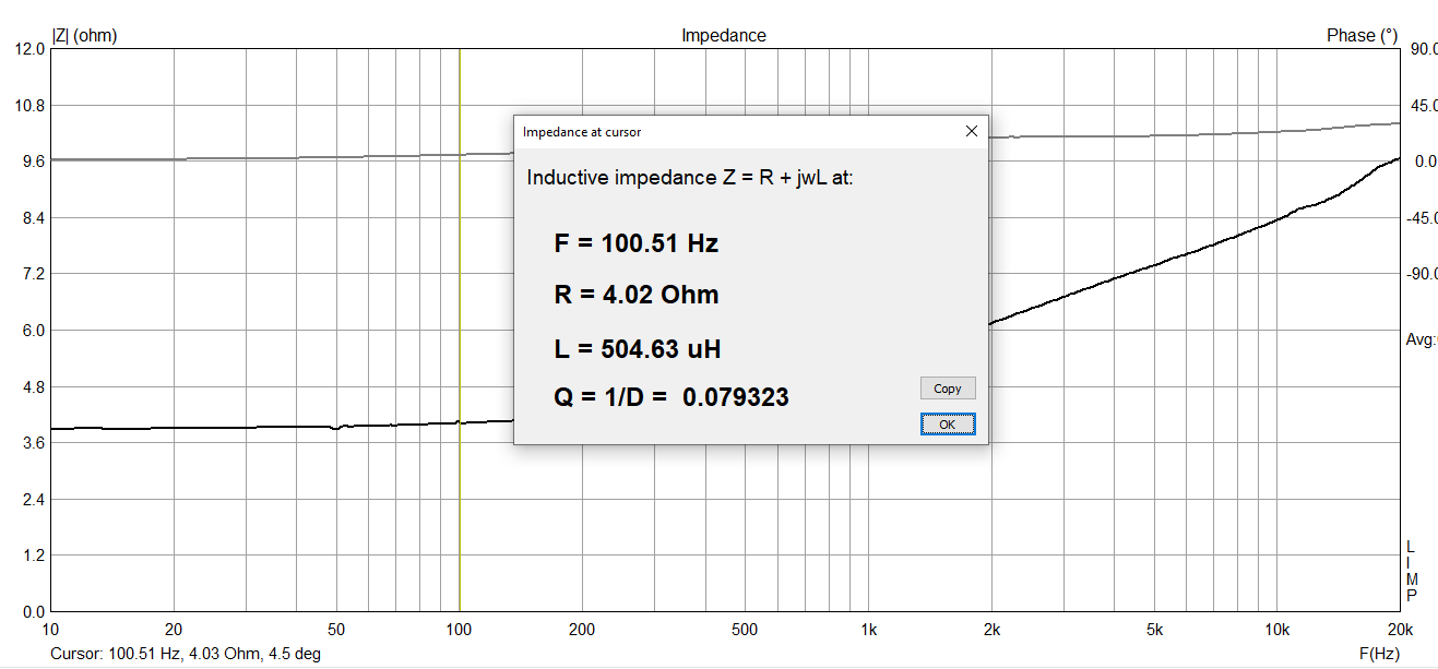

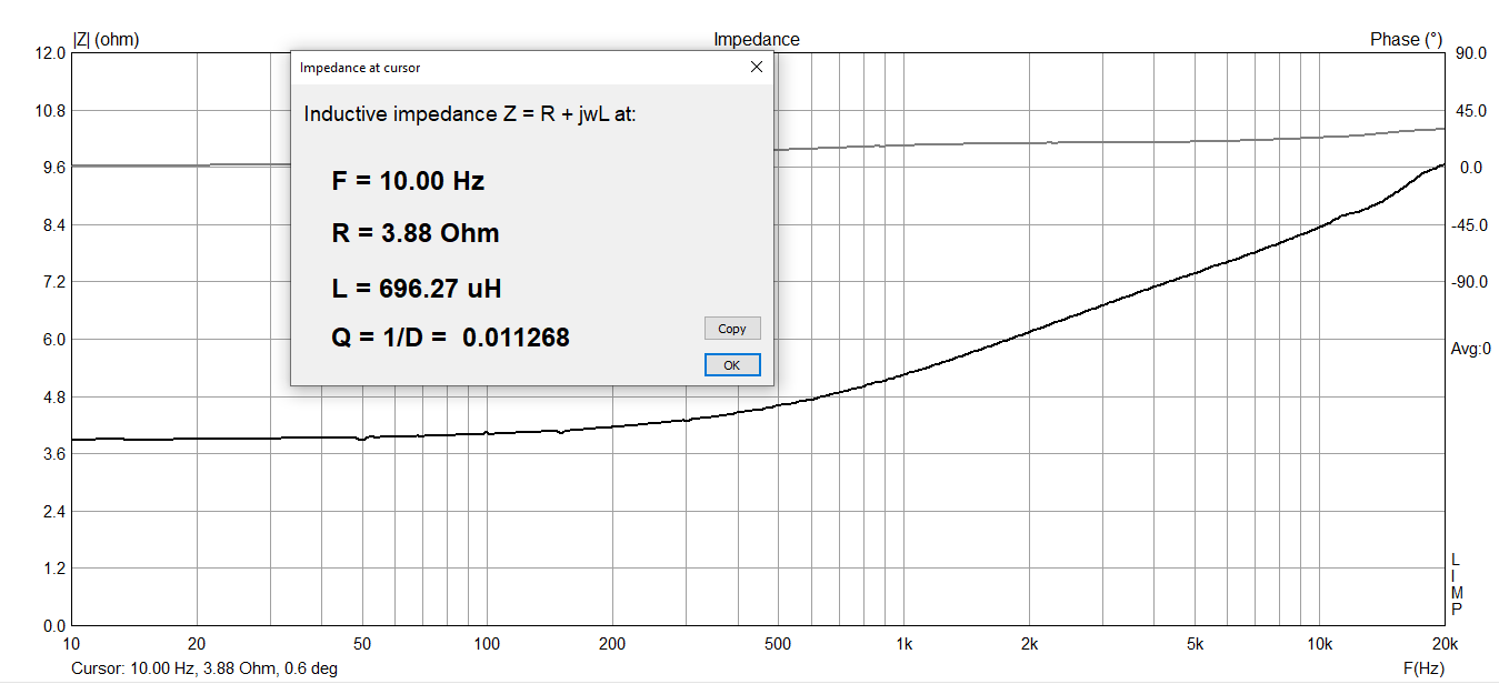

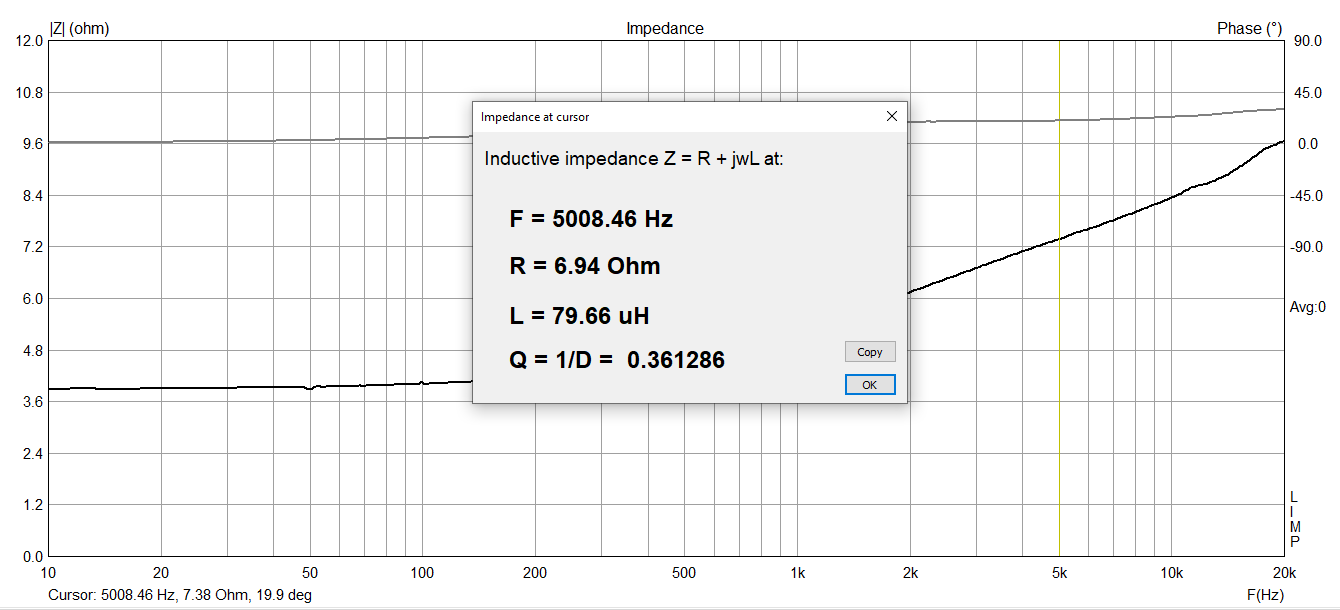

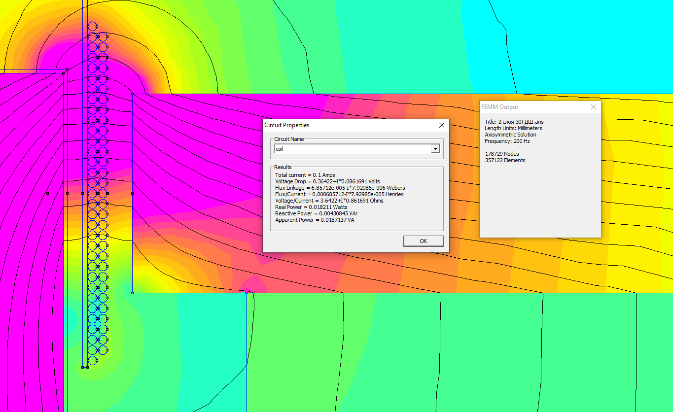

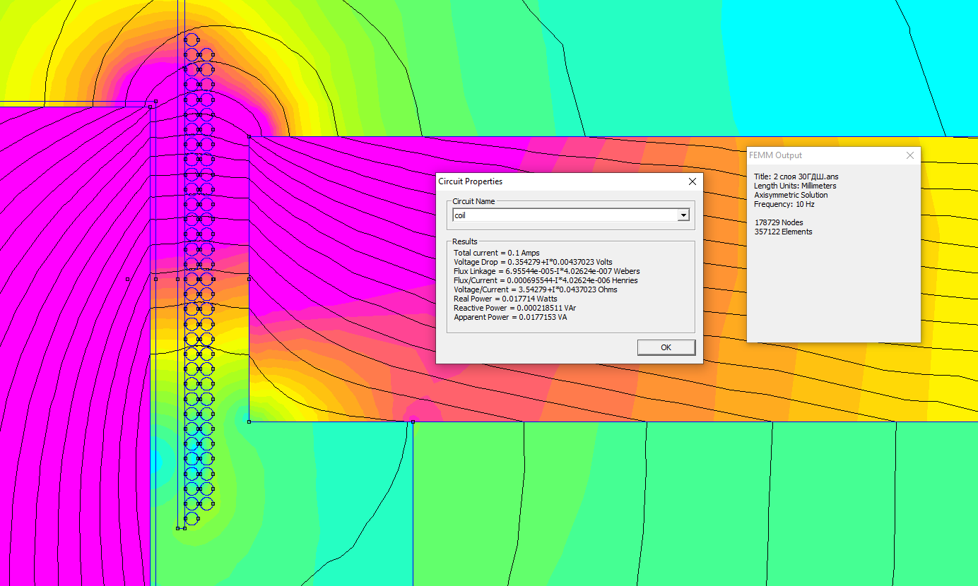

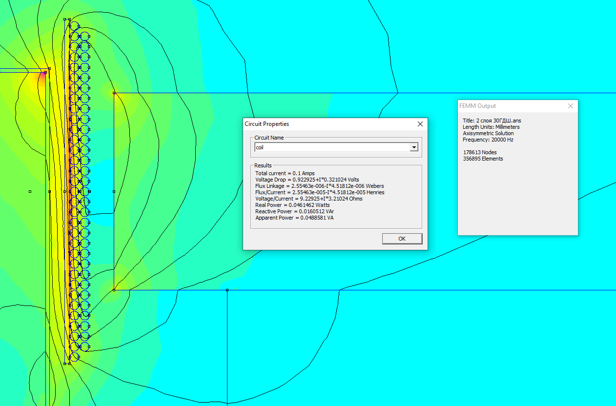

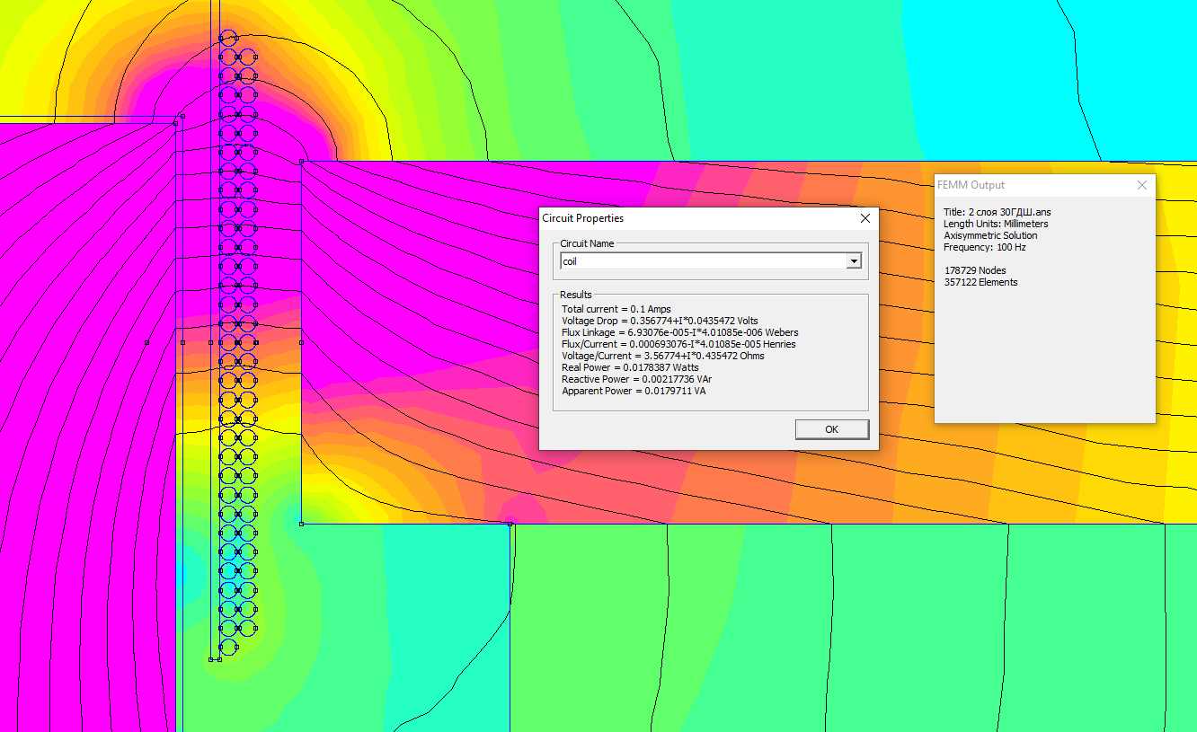

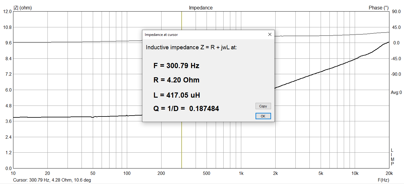

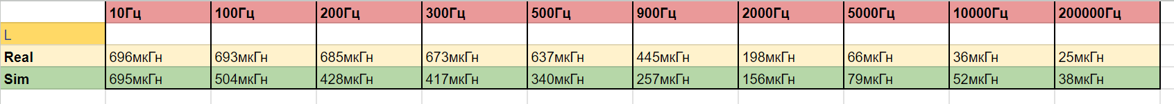

Провел маленький эксперимент, практический анализ с переносом модели в симмулятор. Цель была простая, затормозить наглухо катушку в зазоре динамика построить Limp'ом кривую импеданса, и повторить всё в FEMM
наглухо заторможенная катушка 30ГДШ (Re измеренно мультиметром 3.9Ом, разрядов нет на экране прибора для лучшей точности) с магнитной цепью от 10ГДШ, это важно, все из за наличия КЗВ на керне!
Укороченная версия, что бы не вглядываться в рябь!
Начальное значение индуктивности даже похожи, а дальше начинаеться свистопляска в области средних частот. Но опять таки, не исключено что в симмуляторе могут быть нюансы с неразрезным алюминиевым каркасом катушки, как сделать в нём зазор я не знаю, а Николя сделает вид что знает, но не скажет.
P.S к чему этому всё, по крайней мере, прослеживается линия тренда, то есть симмулятор приближенно повторяет практический пример!
