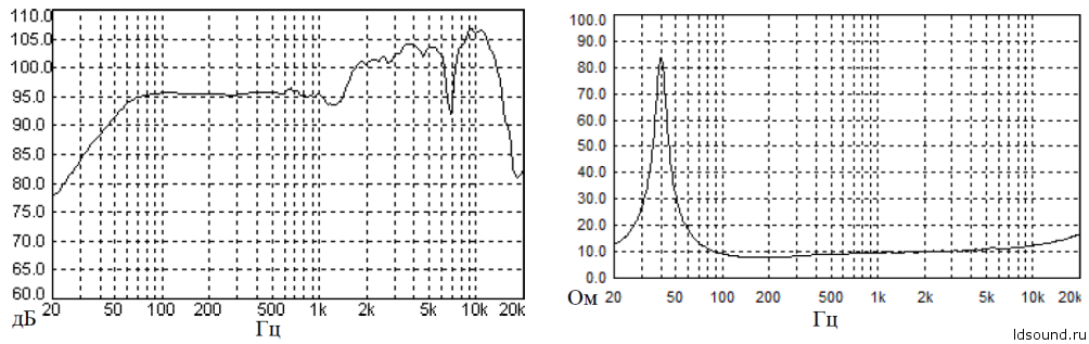

Где тут вредное влияние индуктивности с которой надо бороться? Всё гораздо лучше чем вы пугаете! Может надо диффузор побороть, или подвес ,или воспользоваться дополнительным твиттером ?
А в этом динамике успешно поборолись с индуктивностью. Вы же видите, что импеданс близок к резистивному до 10 кГц. А после начинается быстрый рост, с удвоением в районе 20 кГц.
Здесь график импеданса четко показывает, что само по себе измерение голой цифры показателя индуктивности ни об чем не говорит. Нужен именно график импеданса, и частота удвоения - только они информативны, и универсальны. Универсальны, так как не зависят от Re динамика.
При такой АЧХ твитер ему без надобности, а Цобель-Буше на ВЧ не помешает.
