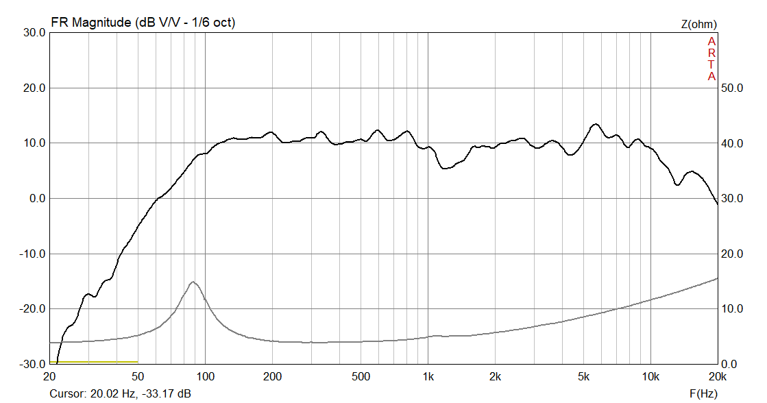

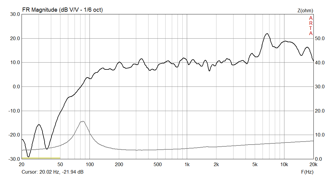

А как насчет звука на неодиме?

Вполне возможно, что между неодимом и кобальтом разница будет незначительна.
Или ее вообще не будет.
Но с ненасыщенной типовой ферритовой МС, естественно, будет разница.
Иначе бы в эру массовой смены кобальта на более дешевый феррит, в середине прошлого века, не появился забытый ныне негативный термин "ферритовый звук".
Простая ферритовая МС намного сильнее модулируется полем звуковой катушки, по утверждению ученого люда, по сравнению с кобальтовой. Насчет неодима они ничего не сообщали, он еще массово не пошел в производство на то время.

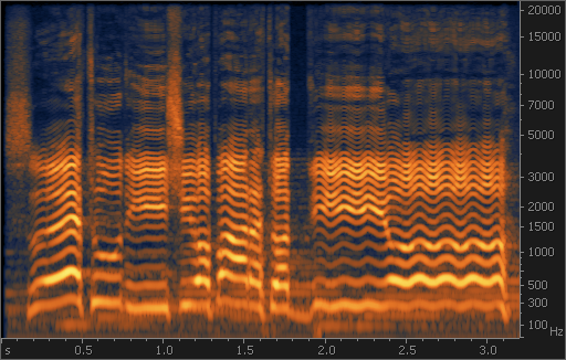

Конкретней можно, тот же вокал, его спектр как далеко идет вверх по частоте?
Далеко:
Почитай на досуге - https://prosound.ixbt.com/education/spektr-analys.shtml
То что в нижнем регистре изменилось, это разница в электрический и полной добротности (заводская Qts 0.9/с КЗВ Qts 0.53). А вот что делать с этим прострелом сверху? Уши этот волдырь сверлит просто дико, Слушать можно, наверное, но если только 60+ возраст.
А если подумать? У тебя на 10 килах вместо 12 стало 7 Ом, а давление на этой частоте выросло на 9 дБ. Откуда? Сам сможешь свои же графики проанализировать нормально? Или будешь левые, непонятно кем и как сделанные измерения себе же подсовывать, оправдывая какие-то там провалы из-за солнца? Выше уже спрашивал - с чего вдруг ВЧ купола стали делать из шёлка? Он что, прочный что-ли?

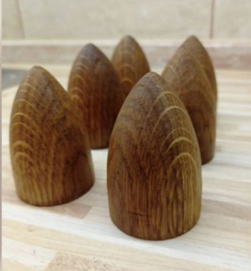

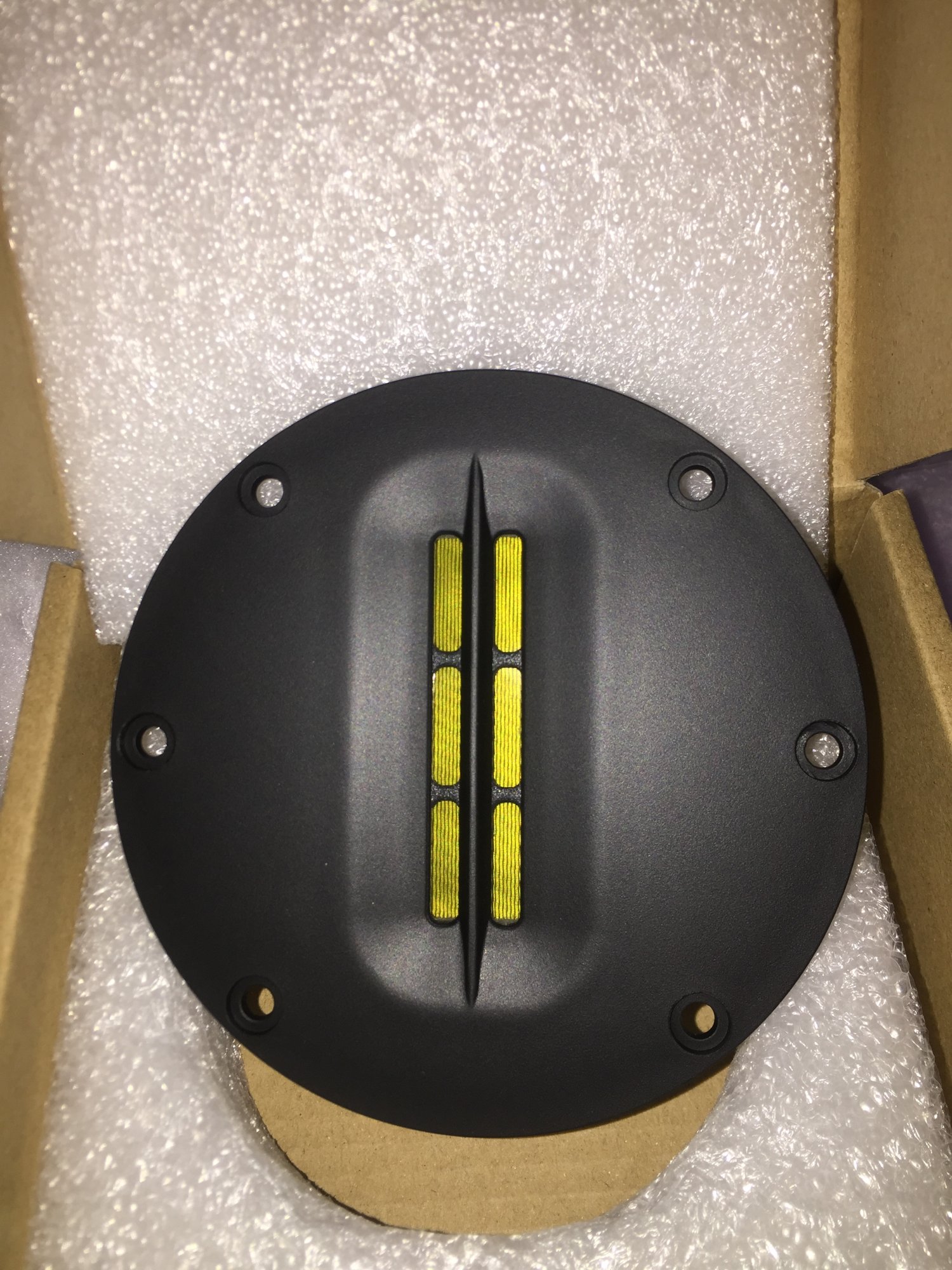

Вот фото 1, мужик какой то на авито пули делает, они явно бодрей смотрятся.
А в фирме ссанита вот так вот похоже "пули" лежат, фото 2 :)

Иштван тем и отличается от бездумно строгающих бодрые пули и дули, , что у него на каждое движение есть документ , с цифрами и графиками. А цифры совпадают с замерами и звучанием. Фирма Сонидо -фирма и есть.
И ваши презрительные комменты в его сторону вас не возвысят ни разу. А ему не повредят от слова никак.

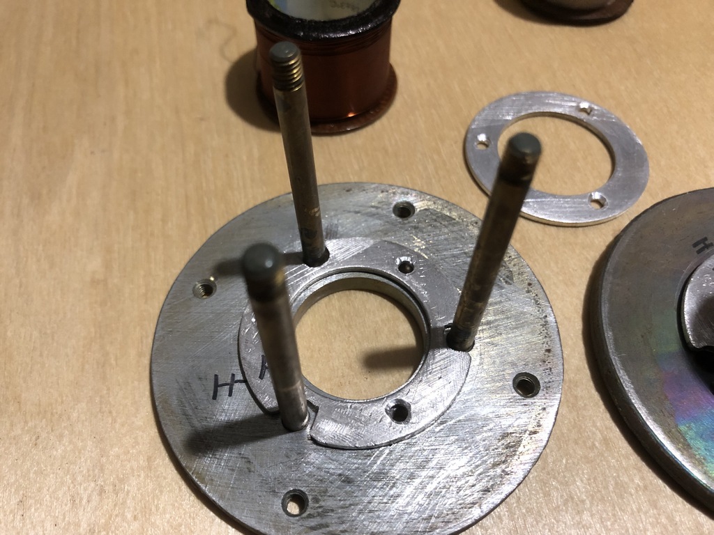

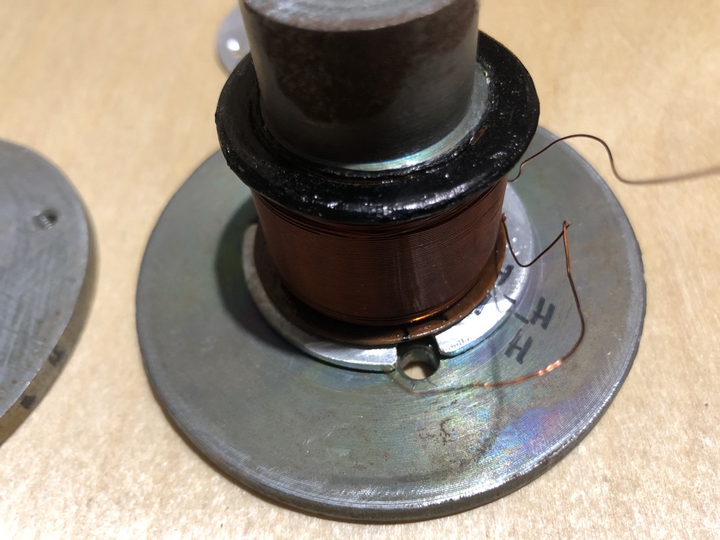

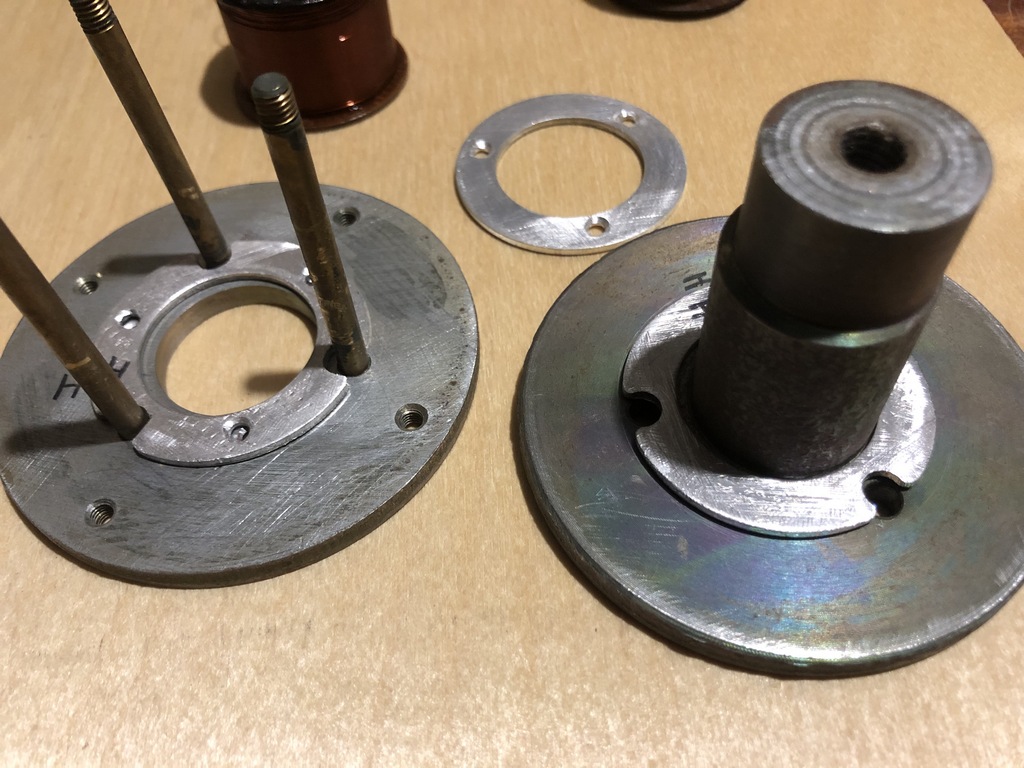

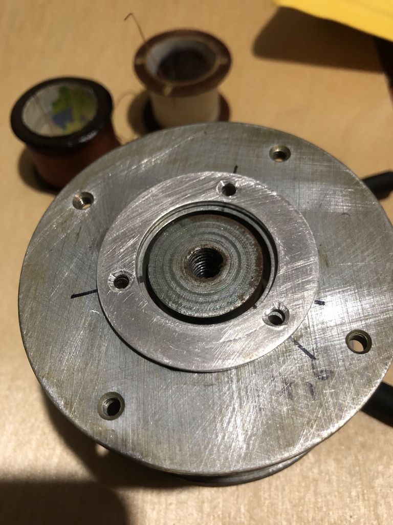

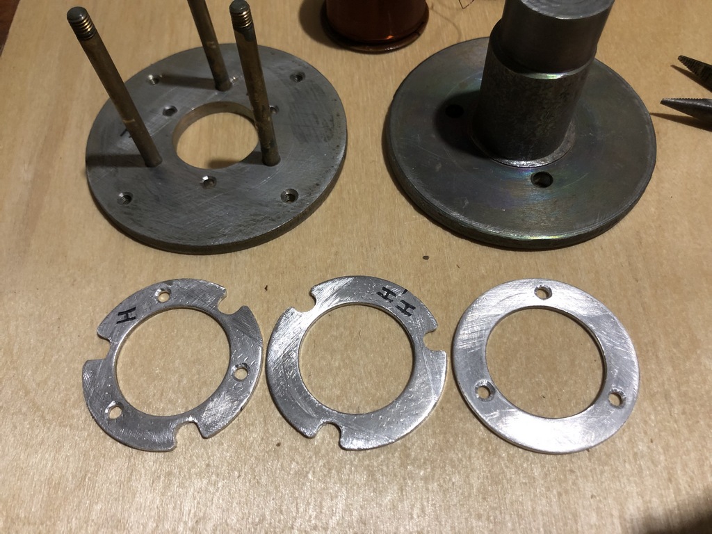

Вот пример с МС от 4а18 в процессе сборки пока.
Замкнутые витки (алюминиевые шайбы 2мм толщиной) сверху и снизу верхнего фланца создают точку опоры, соответственно поле от звуковой катушки опирается не только на магнитное поле в зазоре, но и на электромагнитное поле этих короткозамкнутых витков и на поле от электромагнита, если эл.катушка установлена, а поле от эл.катушки на короткозамкнутый виток под эл.катушкой.
С изготовлением пули на керн есть 2 варианта, работать будут по разному.
В итоге создаётся несколько видов опор, соответственно меньше просадка магнитного поля в зазоре и более быстрый "выход" всей подвижной системы вперед и т.д со всеми вытекающими плюсами для звука.
Индуктивность звуковой катушки в таком исполнении МС будет точно меньше.

25,514
11,988
Я не отрицаю, что играет хорошо, вы специалист в этом деле.
У меня просто другой подход к конструированию магнитной системы и считаю, что там не деревяшка должна быть, а как минимум пуля либо из латуни, алюминия или меди или замкнутое кольцо на керне и замкнутые кольца сверху и снизу верхнего фланца, а катушка подмагничивания по желанию, у меня она сделана и снизу катушки подмагничивания тоже замкнутый виток.
Замкнутые витки (алюминиевые шайбы 2мм толщиной) сверху и снизу верхнего фланца создают точку опоры, соответственно поле от звуковой катушки опирается не только на магнитное поле в зазоре, но и на электромагнитное поле этих короткозамкнутых витков и на поле от электромагнита, если катушка установлена, а поле от эл.катушки на короткозамкнутый виток под эл.катушкой.
Короче, кто в теме, тому ясно.
Но это нужно только тем, кто собирает или модернизирует динамики.
Пуля что-то улучшает на внеосевых, хотя чаще наоборот. Приятное исключение- аудаксы HM130 HM170 , пуля на керне , АЧХ изумительная .Звук супер.
А есть пищалы у Фостекса, серия Т90- Т925-Т-500 -FT96H , там пуля, сидящая в рупоре, зеркально повторяет форму рупора, в итоге имеем хитрый концентрический рупор с пулей посредине . Мембраной служит металлическая шайба, внутри зажатая краем пули, с края зажата рупором. Все понятно, зачем именно так сделано.
А что вам даст эта штука- вы и сами можете не узнать, если все лишь слухометром проверять и глазометром.

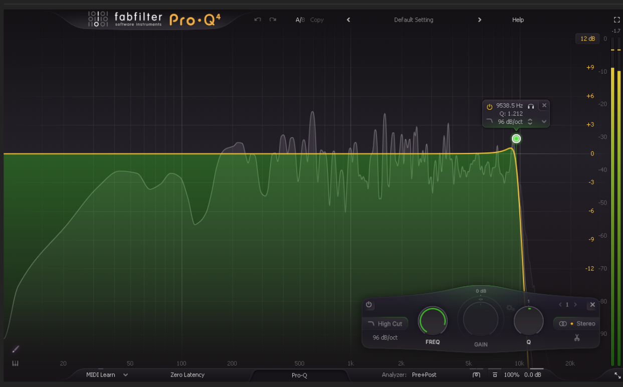

Ничего себе муть какая, даже букв не видно.
OFFTop отойду от темы индуктивности чуток.
Так а что с тобой делать? Если ты за сигналы не шаришь. Потому тебя и спросил - что будет, если отрезать всё, что выше 12 кил.
Чисто проверка, может это я уже реально глухой стал, вот сделал так:
Кто то может проверить, там прям такая дикая разница? Прикрепил оригинал и кастрированный
Конечно огромная - как-будто кассету замыленную слушаешь. А ты думал я тебя обманывал? Ещё можешь на 12 кГц срез сделать - не сильно лучше станет. О сколько нам открытий чудных, готовят просвещенья дух!

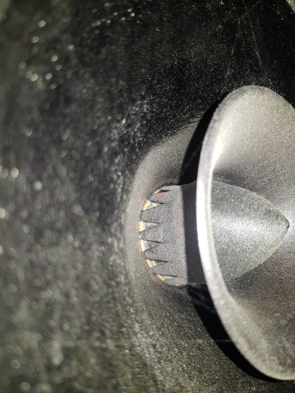

Видел где то замеры ачх с разными видами пуль и без неё, с пулей выравнивается ачх на каких то частотах, точно не помню, читал давно.
Но пуля не только для этого нужна, для меня важно, чтоб зазор был открыт, все колпачки и закрывашки душат звук, а мне этого не надо.
Пулю по геометрии планирую немного конусом, чтоб стало немного как рупор, на краю резиновый конус, а под ним цилиндр конусный и на керн всё это, пуля будет составная, пока только прикидки, есть 5-6 вариантов исполнения, пока точно не выбрал.
С пищалками уже определился, изодинамические, звук с них более утончённый, чем с катушечных, где катушка в купол вклеена и опять же зазор закрыт этим куполом.
ВЧ катушечную немного проблематично сделать с открытым зазором без купола.
Если тоже любите изодинамики, то ищите с симметричной магнитной системой. В Ваших - несимметричная, со всеми минусами этого, у меня есть такие.
14 Янв 2021
279
62
19
Ковров
Изодинамики тупые отдачей, кроме того у большинства направленность в виде веника. А нужен конус, фара во все стороны.
Видел и круглые изодинамики, в колонках Инфинити. Только не укусишь, денюхов не хватит.
А если с вашим худом на германии и лампы на входе, играет пространство комнаты, хоть сбоку колонок стоять, а всё рано вч есть. Как быть? :)
Катушечные "стреляют" по ушам, мне не нравится.
Чутья у изодинамиков может и меньше, но мне высоких хватает, с ширика же тоже вч идут, но не такие, там тон этих вч другой.
Можно несколько изодинамиков поставить или сделать рассеиватель, под разными углами, чтоб вч хватало, благо на али такие как у меня за 2шт примерно 2600р, так что это не дорого. Есть ещё Hivi RT.. но они подороже, и круглые и квадратные, тоже в планах купить, но какие, пока не знаю и круглые нравятся и квадратные.
14 Янв 2021
279
62
19
Ковров
Марка динамиков какая с симметрией? Так то меня и эти полностью устраивают, по ушам и по мозгам не лупят, по сравнению с катушечными.
