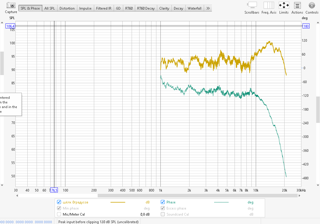

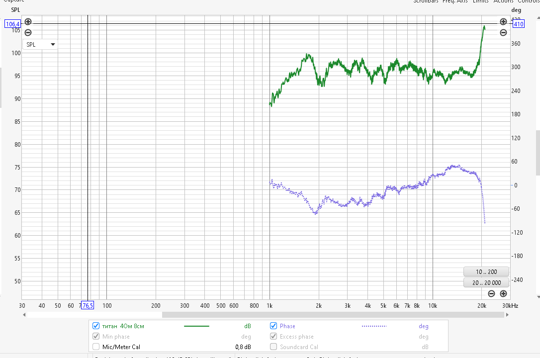

Посмотрите фазовую характеристику при измерении любого динамика. Там все это увидите.
Естественно, при работе от усилителя ИНУН.
Ну я то на них насмотрелся вдоволь. И не вижу я там отставания фазы акустической волны от напряжения на динамике при росте частоты. Что я дела не так? Не туда смотрю? Не так измеряю?
Вот вам два измерения реальных пищалок в ближнем поле усь ИНУН на прямую подключен к клеммам пищалки, первая картинка титановая пищалка вторая это шёлковая пищалка.
Ну и чего я там должен увидеть? Чёт я не вижу что фаза отстаёт от напряжения от частоты 2кГц до 10кГц. Титановая пищалка вообще в пух и прах разбивает ваше представление отставания фазы тока от напряжения. _da

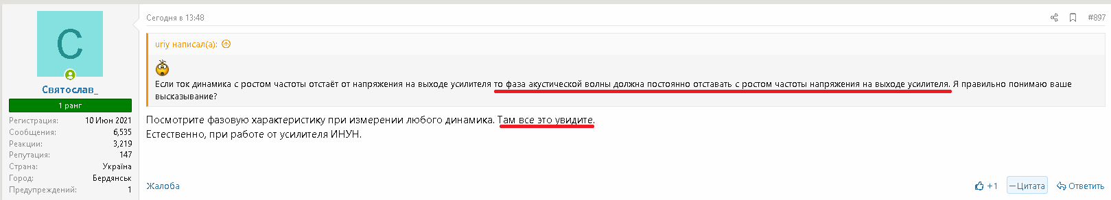

Где был разговор в теме об отставании фазы акустической волны от напряжения на динамике?
Вот тута.
Хорошо. Вернёмся к истокам.
Вследствие чего с ростом частоты, на средних и высоких частотах, ток в звуковой катушке отстанет от подводимого напряжения. Чем выше частота, тем большее отставание. А так как движущей силой, смещающей подвижную систему, есть именно ток, то и сама подвижная система движется с запаздыванием, с инерцией.
Если вы считаете что с ростом частоты фаза тока катушки динамика меняет своё значение по отношению к напряжению приложенного к оной, то как это должно проявляться на измерениях фазы акустической волны?
Вы ведь пишите что подвижная система движется с запаздыванием по причине того, что фаза тока в катушке отстаёт тем больше чем выше частота. Ну так как это должно проявляться на измерениях? Или у вас фаза волны на выходе динамика отвязана от фазы тока? Типа это две разные фазы которые не взаимосвязаны?
Тут стоит сказать что в электротехнике фаза тока катушки индуктивности стабильна если паразитные параметры этой индуктивности стабильны с ростом частоты. По этому я и задаю вам такие вопросы, да и измерения мне показывают что ваше утверждение ошибочно, либо я не на то смотрю?

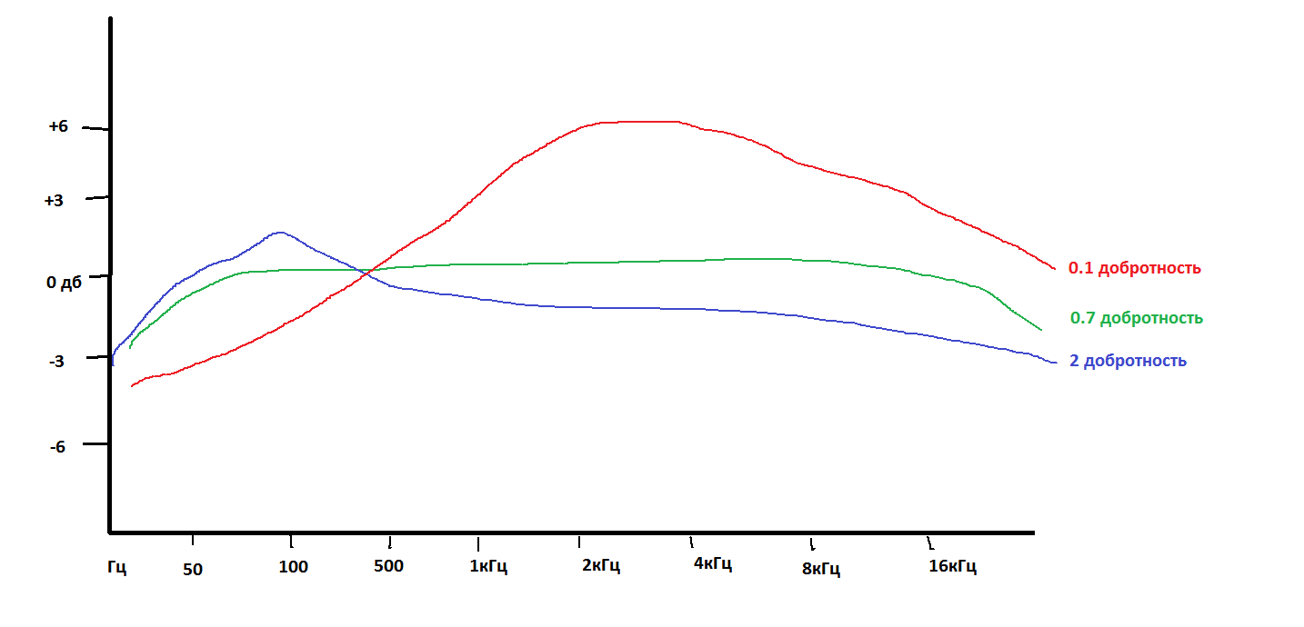

Тільки б звів їх до купи в точці, де їхні АЧХ виходить на "полицю".
В даному випадку це 3 кГц.
Я так намалював навмисно, всі низькодобротні головки мають більшу віддачу за головки класичної добротності.
Наглядно видно что 0.1 гучніший, але на вузькій ділянці, і толку від нього мало, особливо на басі та мідбасі.
До 3 кГц отставания нет, а после, есть инверсия. Или мне кажется?
