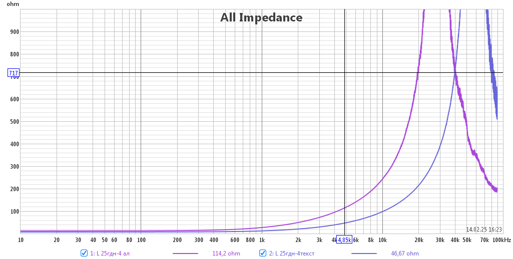

Интересно что, чем и как вы измеряете в отдельновзятой катушке.
RLC метр. Вызывает большой интерес межвитковая связь. Ну, а как, описал в посту выше.
Вау! Переход с эпоксидки на БФ-2 (я так понимаю - промазываете витки при намотке?) - вызывает падение верхней границы АЧХ по -3дБ с 21 КГц до 16 КГц? А что происходит с массой этой катушки?
Переход был в обратную сторону, масса в среднем 11,5 гр, провод 0.2. Ну конечно по АЧХ, но только в импровизированном виде "визера", приклеивал полоску тонкого ламината углеткани, с расширением в середине, что-то вроде купола/пылезащитного колпачка. Ниже 200-300 Гц, понятно не беру в расчёт, ну а остальное считаю можно брать, для примерного анализа. И кстати падение больше 3 дБ.
Не нашел описания опыта, как ни старался.
Да и у своих катушек не нахожу резонанса.

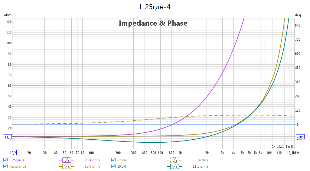

Катушка на ал. В 4 слоя медью, родная 25гдн-4, в воздухе.
Мультитоном пытал:
Поделитесь уже методикой.
    98.3 KB · Просмотры: 51
Мультитоном пытал:
У меня совсем другой подход, дурной)))
Катушка у меня, скажем так большого диаметра, намотка в один слой.
Сделал я это в своих целях (пытаюсь спроектировать определенный контур/конструкцию). Но, это же позволяет масштабировать "проблемные места/материалы/узлы клеевых сопряжений". Надеюсь что я прав, двигаясь в этом направлении. И кстати несколько последних "пар", намотаны с шагом в диаметр провода. Это решение могу объяснить тем, что, ну предположим, чисто ради эксперимента, забегая вперёд, представим что смогли снизить индуктивность, как будет это выражено в конечном механическом/звуковом результате? Решение возникло после теории и опыта. Намотал катушку, но с одной стороны диаметра ~шаг, с другой стороны виток к витку. Ну и локально, где виток к витку сделал МС 35мм. Итог, прорисовка и воздух очень сильные (понятно что слушал/замерял на маленьком лепестке имитация визера под 45°), индукция 0,039 мГн, R 2.4 Ом, Rx при 10 кГц 4.7 Ом, фазовый сдвиг на 10 кГц 35°.
Если двигаюсь не туда, прошу объяснить.

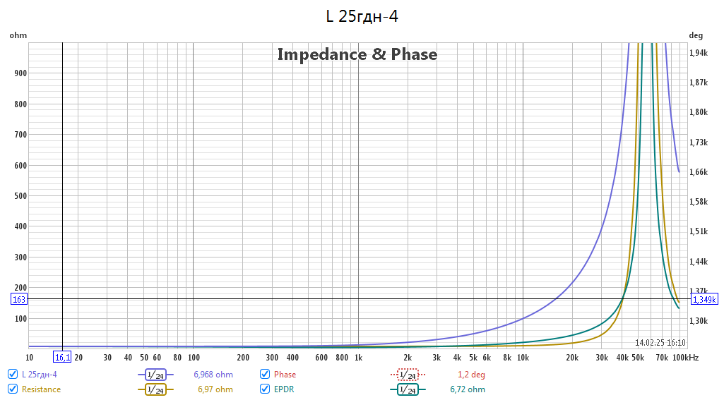

Таки моя катушка тоже не от пукалки 25гдн-3-4,
а от 15 дюймового 25гдн-4. 52 мм по внутреннему.
Вот на текстолите бифилярная на 8 Ом.
Выше 20кГц не верить. Там карта валит.
Обе для сравнить

Если честно, не могу понять данные по фазе, и по импедансу вроде понятно, но с графиком не складывается. Всё-таки я механик видимо... 1.2 это коэффициент смещения? А ещё, бифилиярная, это парно намотка, или параллельные кз слои?
Диаметр/контур 124 мм.
Да вот хотел конечно чтобы жесткость была, прям аки "стекло", но не звонкое и лёгкое (мечта))).
Намотка с подвыпертом, это конечно темный лес, согласен. Но, мне надо самому этот пройти путь видимо, заиметь свой опыт. Виток по "Кондо" делал, по "партриджу" делал, плюс кучу своих теорий. Мне совершенно не сложно такое, постоянный опыт работы с ещё более сложными задачами. Ещё года 3-4 назад, на работе, мотал катушки "стандартные", было такое "увлечение" и был доступ к старому, но прекраснейшему швейцарскому станку, калибрам, оснастке и материалам, снимал копии заводских. Снизить индуктивности в разы, при "стандартной" конструкции катушки не реально. По этому пока подвыперт, либо устану, либо шагну в нужном направлении. Двигаться пытаюсь к ШП. Каркас был разный: эл. техн. картон, латунная фольга, алюминиевая фольга, углеткань с разными смолами (просто много остатков обрезки от халтуры было).
Титан фольга. Жестче не придумаешь. Или текстолит что бы без металла. Для ШП бумага только КМК.
Бифилярная это в 2 провода. Там по-другому не намотаешь без изменения МС.
Про коэффициент 1,2 не понял.

Фаза 1/24 1,2 deg

Сглаживание 1/24 1,2 градуса сдвиг фазы на 16 Гц, там где курсор.

Благодарю за ответ! Совет Игоря уже опробовал один раз, весьма рабочий вариант, но только я чуть дал цапона для связки, наверное с ним зря было.
И всё-таки, не могу внять: 1,2 deg, это же не одна целая, и две десятых градуса?!

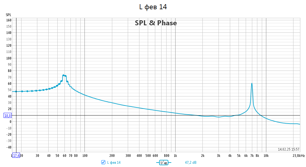

Жаль, что нет линии фазы импеданса. Но сам импеданс на загляденье.
Этот динамик, что в примере, не обвинить в большой индуктивности звуковой катушки.
Горб на основном резонансе, естественно, "съеден" магнитной жидкостью в зазоре.
То же самое "сухому" динамику можно организовать режектором.
Усилителю в кайф работать на такую предсказуемую нагрузку

Тоже самое не ждите.
Там частота на импедансе проглядывается около 2000Гц. У "сухого" частота еще больше уползет вверх по частоте.
Естественно уползет. Потому как исчезнет присоединенная масса МЖ.
Но режектор ведь можно настроить на любую частоту.

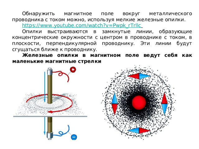

Если понимать, что магнитное поле при прохождении тока бежит по поверхности проводника/рядом с этой поверхностью, то вопрос проницаемости проводника не встанет.
Я ошибаюсь?
это ток у нас поверхности любит а не поле магнитное =)
поинтересоваться вам надо диа и пара магнетиками)

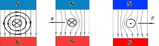

Разве магнитное поле, образуется не снаружи, а внутри?)
А ещё вопрос. Чем по сути отличаются низкие частоты, от вч? Ну кроме звука, который слышим мы. А для электро механики, есть отличия (резонанс материалов не беря)?
    103.7 KB · Просмотры: 39
    29.3 KB · Просмотры: 40
оба варианта верные т.к. результат движения заряженных частиц - электронов =)
просто отнеситесь к меди или алюминию как к железу с опр. своими свойствами и чем его больше в зазоре тем хуже )
это также просто как длина каркаса бумажного более необходимого который приведет к потерям вч колебаний
просто с одной стороны у нас эл. магн. вопрос а с др. мех .
