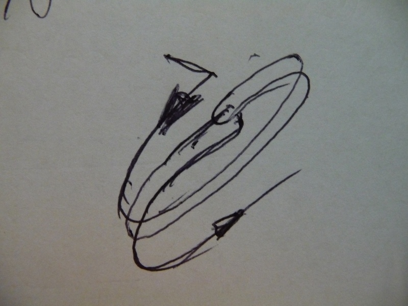

когда то на уроках физики у всех нас был урок на котором показывали как 2 проводника в зависимости от подключения притягивались друг к другу или отталкивались .
тоже самое происходит с КЗВ внутри зазора и намоткой =)
когда поля идут в направлении они складываются и находят опр. свое место где возникает "пучность"
а когда поля в разные стороны тогда они стремятся расшириться и рассеется увлекая за собой все ост. на что могут повлиять .
это был пинок в тему индуктивности КЗВ и катушки =)

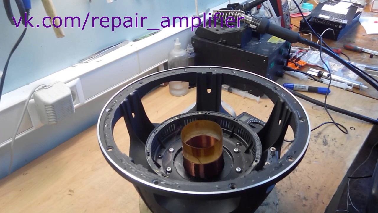

Вы уж извините, но я вас разочарую, "механическая сцепка" в заданном диапазоне температур, это всё хорошо и ободряет. Но на практике, есть ещё коэффициент расширения материала (при чём не важно какого), объем материала, линейные размеры и ещё куча факторов.
За меня не переживайте, я профессиональный химик-органик, именно по полимерам, и композитным материалам. Качеству ЗК уделяю особое внимание. Многолетняя практика подтверждает, что решения по ним принимаю правильные.
Звуковая катушка гораздо более сложное изделие, чем может показаться на первый взгляд.
Собственно, часто моя работа заключается в том, чтобы поставить вместо сгоревшей заводской катушки более теплостойкую и более надежную.

Тами и в изоляции провода, и в клее, термореактивные полимеры, с жесткой пространственной сеткой. Какие то деформации будут, но упругие, и с крайне незначительным смещением.
Если нагрузки запредельные, и катушка просто выгорает, то тут уже другая ситуация.
В старых динамиках нередко применяли термопластичные клеи, такие обмотки расползались от ацетона, при неосторожной разборке динамика.

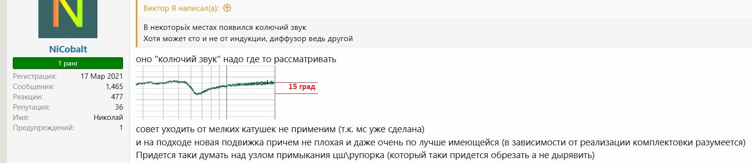

В некоторьіх местах появился колючий звук
Хотя может єто и не от индукции, диффузор ведь другой
оно "колючий звук" надо где то рассматривать
совет уходить от мелких катушек не применим (т.к. мс уже сделана)
и на подходе новая подвижка причем не плохая и даже очень по лучше имеющейся (в зависимости от реализации комплектовки разумеется)
Придется таки думать над узлом примыкания цш\рупорка (который таки придется обрезать а не дырявить)
В любом сл. это результат не только подвижки но и конструкции мс что правда мс больше повлияет ниже по диапазону .
"колючий звук" прикольное определение но чему ...
надо было сопротивление эл. катушки увеличивать ... возможно =)

Картинка из другой темьі
Как 15 градусов фазьі на импедансе в районе 6 кГц могут повлиять на звук?
И при чем здесь индуктивность?
Єто скорей всего механика
Есть предположение, но жаль портить диффузор, может в следующем исправлю

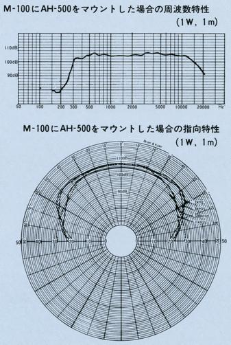

"CORAL X-VIII" при частоте раздела в 1200 Герц и компрессионном драйвере нагруженном на рупор.... Что? В легкую до 20000 Герц! Студийный монитор среднего поля. Есть и в отделке для домашнего использования.
DeDZahar
29 Апр 2023
122
18
Так и что с того? Настроен ли там рупор на частоты выше 10кГц? Нет. А вот убери рупор так спад или провалы-пики бы скорее всего нарисовались.
6,093
8,162
278
А вот убери рупор
А зачем?
А смысл?
Странно читать такое. Вы верите, что открытая пищалка от какой-то фирмы по заявлениям легко выдает 20000 Герц, а рупорный драйвер того же Корала нет. Хоть и заявлено, хоть и лили ему рупора, хоть и выпускали акустику с данным рупором.
Ладно. Остаёмся каждый при своём.

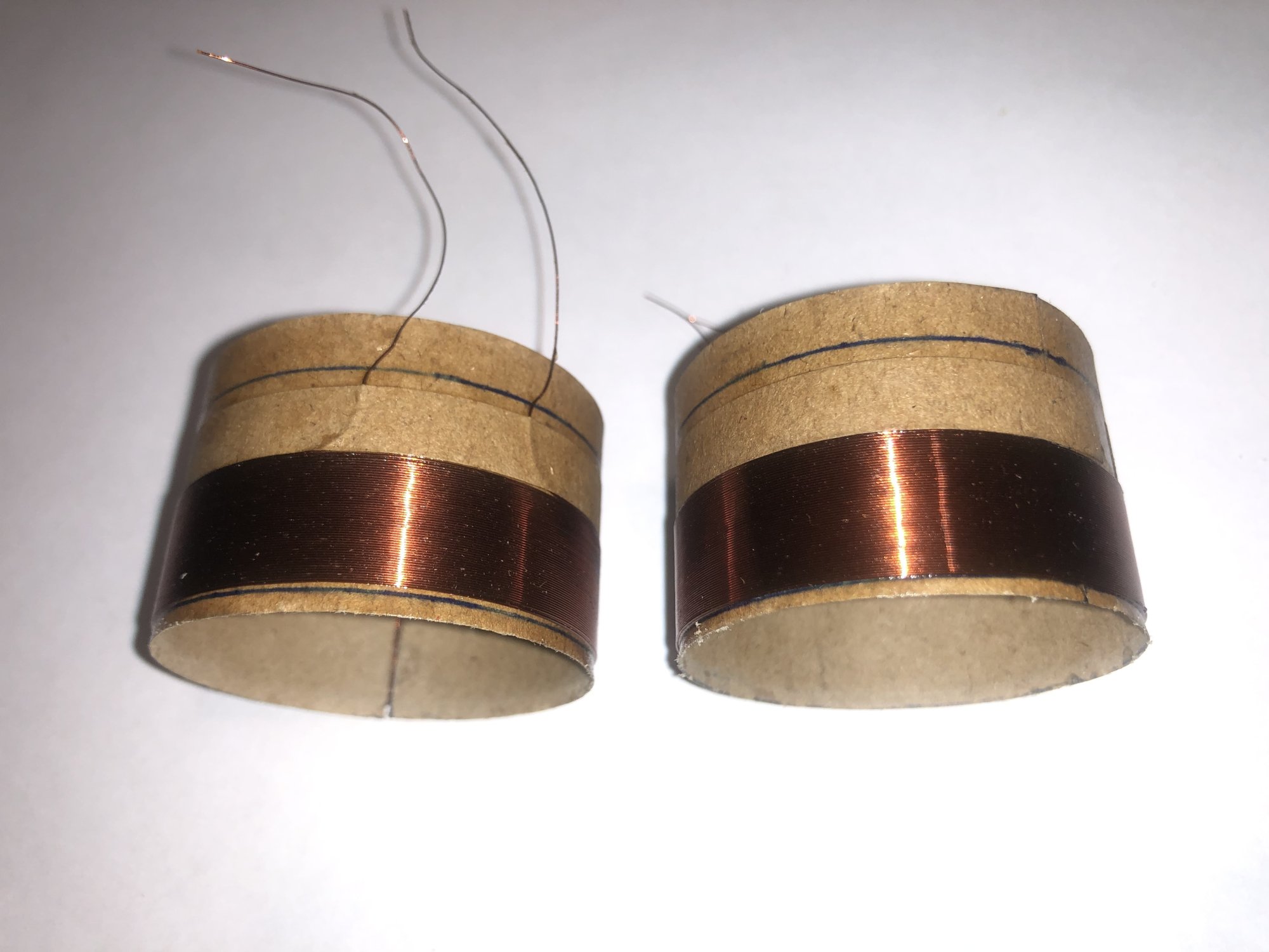

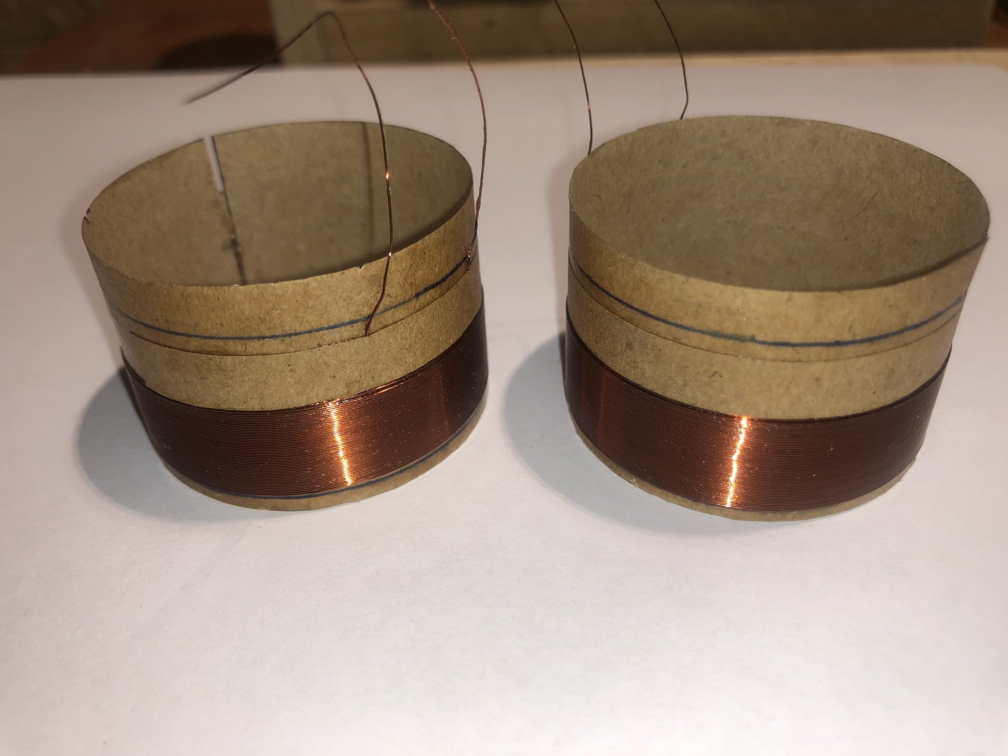

Дмитрий Рутковский замерял и фото выкладывал, катушка намотанная с двух сторон каркаса.
Индуктивность в вашем понимании это что?
Нетрудно. У меня оправки фторопласт, можно и пленку фторопластовую использовать
Суеты слишком много, проще обычную намотать.
Не известно на сколько будет лучше с намоткой с двух сторон каркаса.

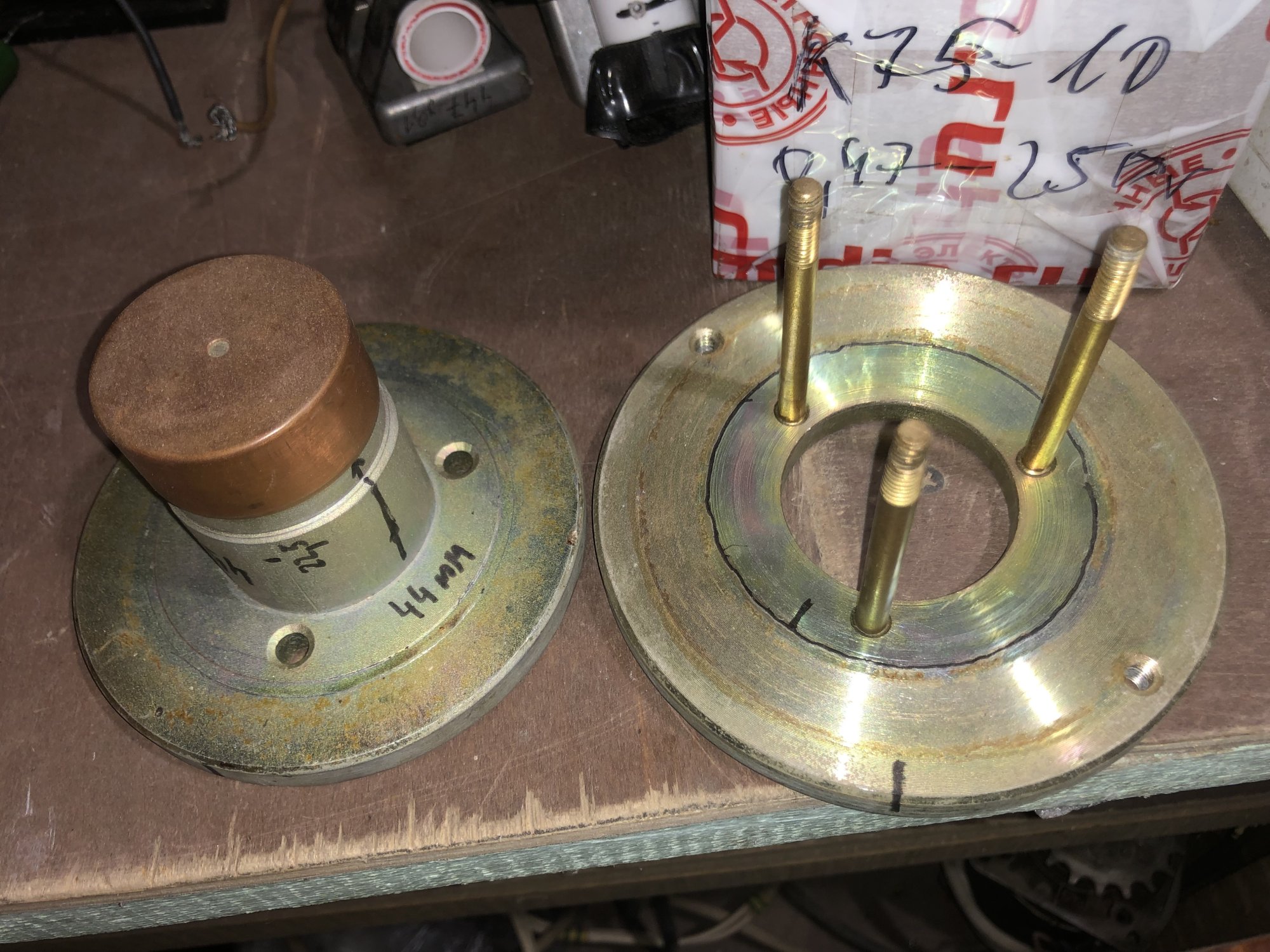

ВЧ можно другими способами подтянуть вверх, но придется разбирать всю магнитную систему.
Для 4а32 пока намотал в 2 слоя, высотой 12.5мм 8 ом, проводом потолще.
Потом может другие намотаю, для опытов есть 4а32, 4а18, 2а12 и 25гдн-4 кинап, все на кобальте.
Некоторые магнитные системы разобраны.
