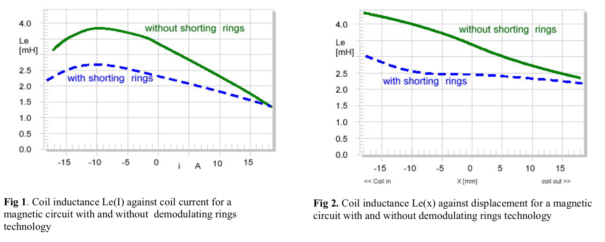

Большая часть страниц уже заполнена флудом. И все успешные примеры борьбы с паразитной индуктивностью динамиков в нем просто утонули.
С индукцией никто и не собирался бороться - не надо подменять понятия.
Вы там в Турине, тоже считаете, что лишенная индуктивности звуковая катушка не будет выполнять свои функции?
Еще раз отсылаю на третью страницу темы, сообщение 67:

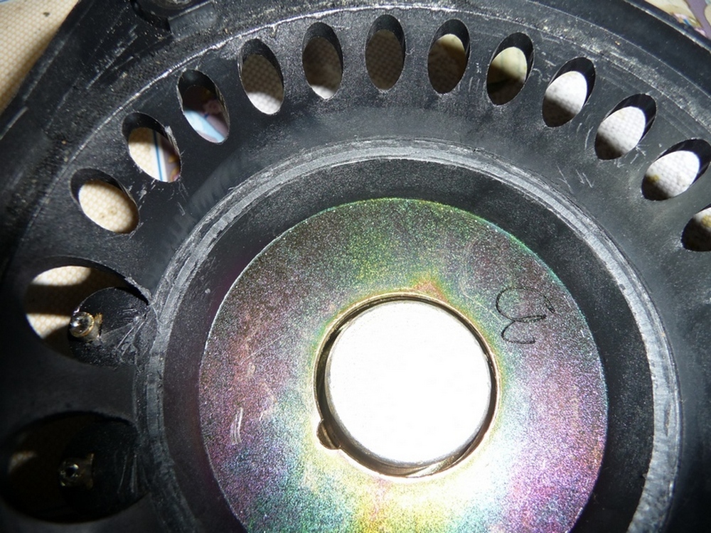

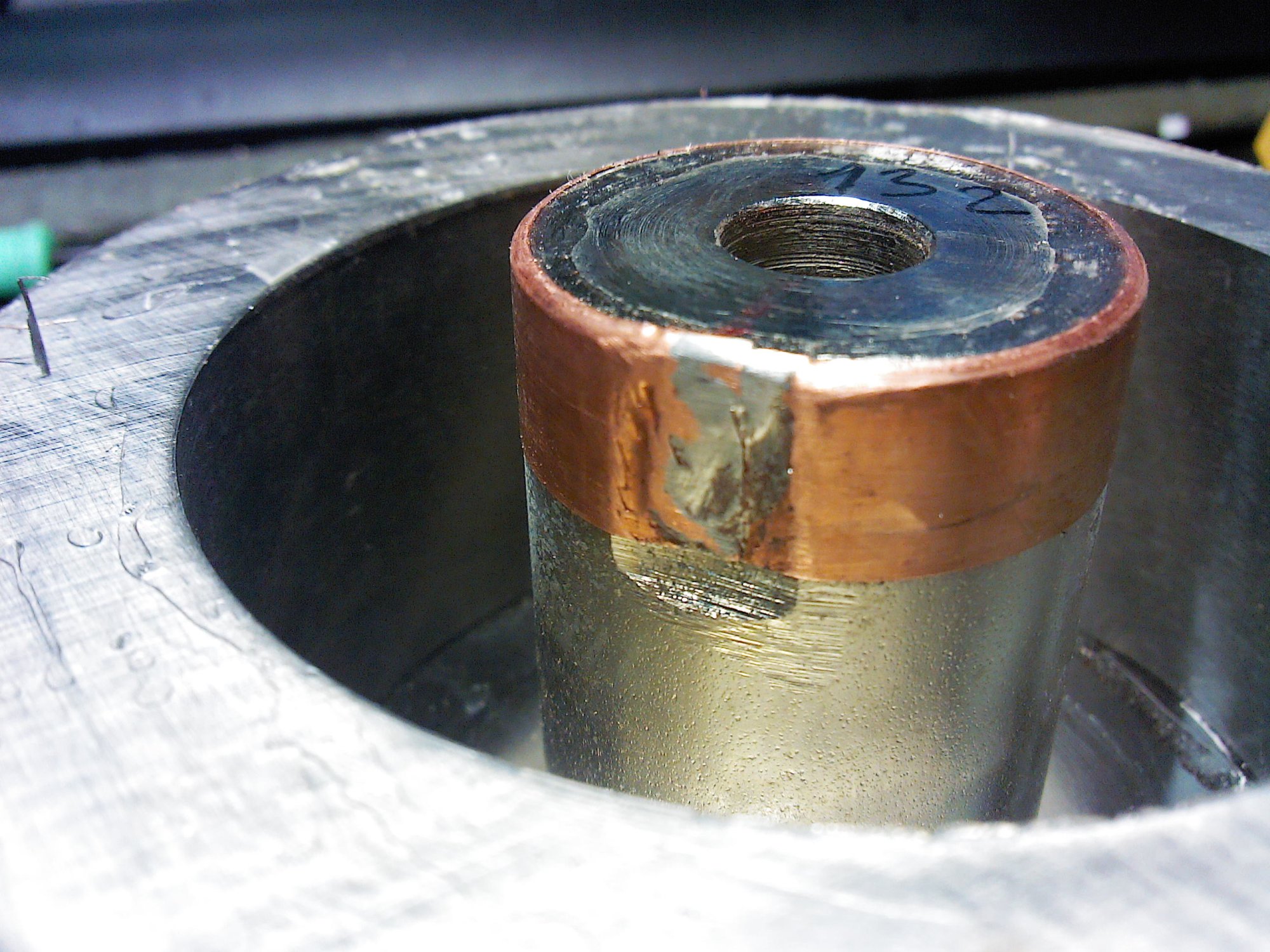

Я вот сегодня разглядел получше фото разобранной МС от Сонидо 175 ШП.
Лыску на керне можно сделать совсем узкую (соединение и пайка медной ленты на керне). Даже простой пропил куда можно затрамбовать/запихать/уплотнить медную ленту пропаяв её впоследствии. Кромку ленты закатать на торец керна вообще нет проблем. И керн ровный без деформации магнитного поля, и медь на керне.
У 5" Боузов или Бозов, когда-то были в ремонте, на фланце вообще выемка
под обратный вывод катушки. Намотанной толстой алюминиевой шиной на ребро в один слой. с Re=1.0 Ом.
Перематывал на медь в два слоя (зазор позволял) с таким же Re.

Видел раньше это "извращение" от "Сонидо". Но дешево, отходов практически нет.
А КЗ виток есть.
Неплохо бы измерить индукцию в районе лысок и пропилов.
Обмозговываю вариант алюминиевого колпачка на керн, сделанноого из оболочки дохлого электролитического конденсатора подходящего размера. Он будет чуть толще медного, но почему бы и нет?

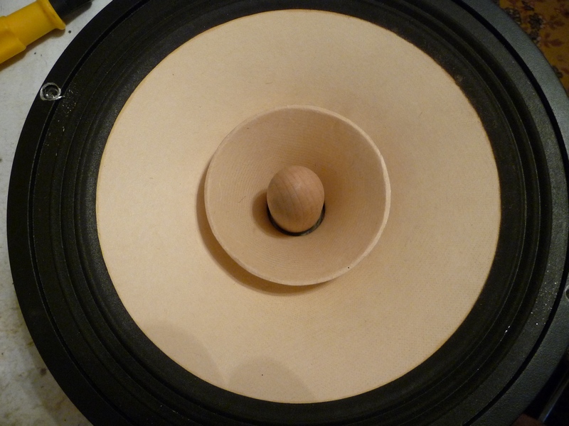

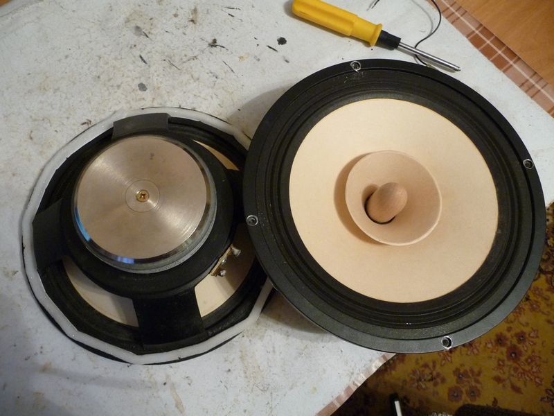

Дело было в 2014 году. Динамики в работе. Попадётся - сделаю. Тут хотят 10" сонидошки привезти. Я им когда-то давно подклеивал подвесы.
Собака погрызла у одного визер, у другого динамика визер измяла. Ну и сам хозяин провод - питон припаивал к входным контактам и сломал их к хренам собачьим. Надумает, привезёт. Тогда и проверю зазор по кругу. Он как и у 175 так же обустроен. Лыска, медь, пайка.
А пропил измерить не удастся. Болше десяти лет назад из Нарьян-Мара присылали на ремонт. С ними шла 18" головка со сгоревшей катушкой. Какой-то сценический комплекс был.

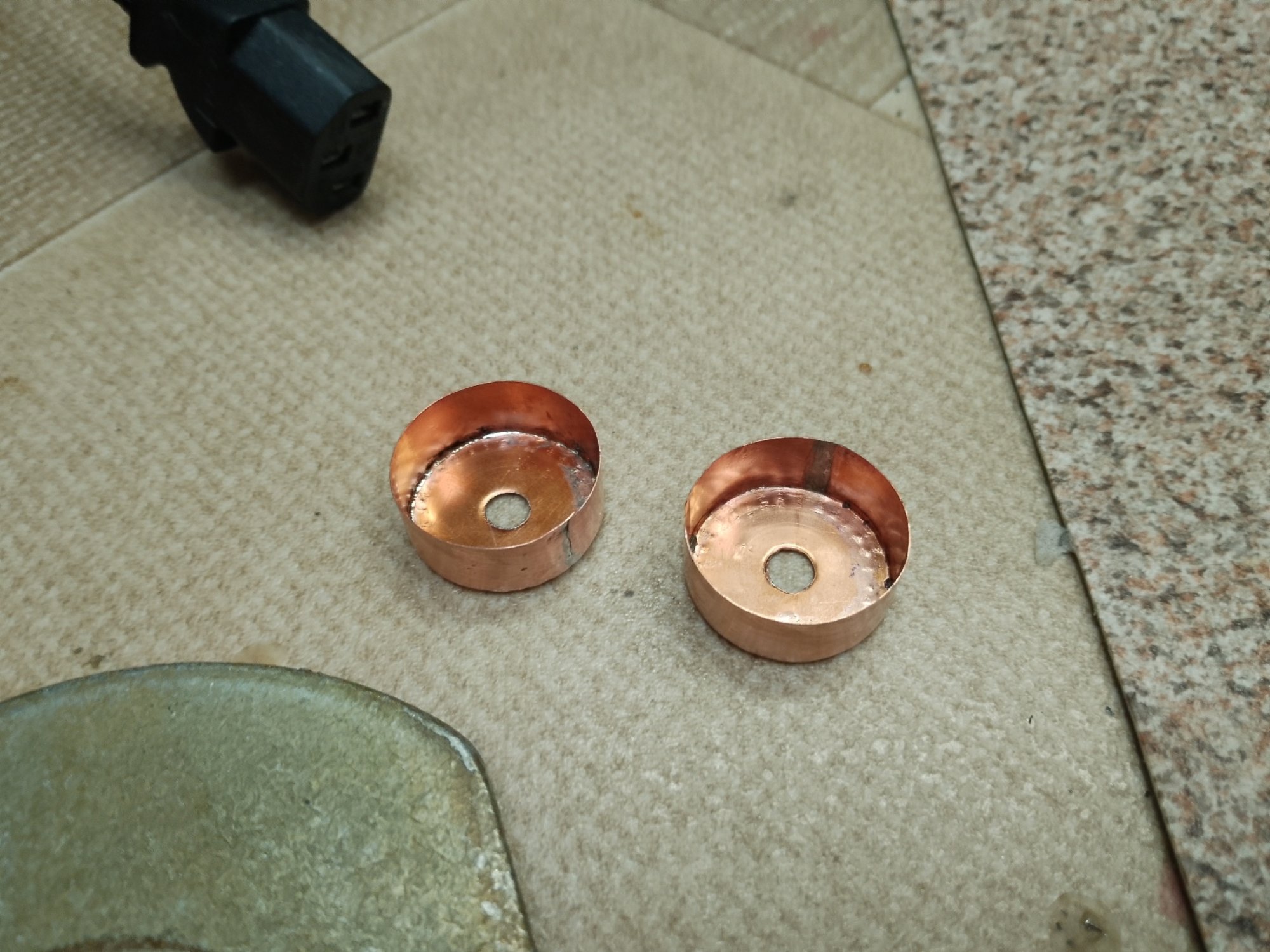

Ну главное что бы каркас катушки не затирал
Дмитрий Б.
18 Янв 2022
2,297
1,868
80

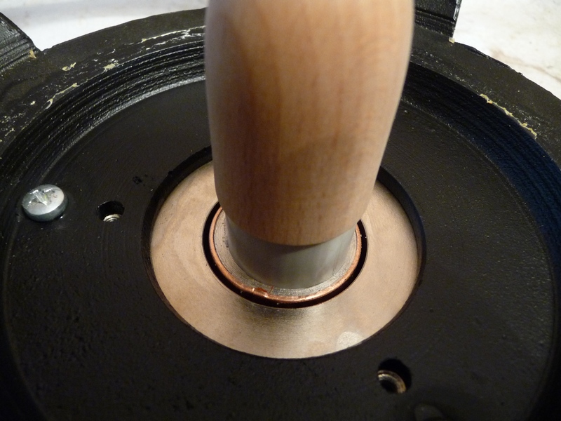

Непонятно назначение нарезки поверху.
КМК, достаточно было просто кольца из фольги. Края обстучать, обкатать слегка. Или же тупо сверху впаять шайбу медную из автомага или плейсмаркета
6,492
3,188
144
Вряд-ли медная шайба по наружному диаметру будет точно в требуемый размер.
Но вот напаять ее сверху на готовый цельнотянутый, или спаянный из кольца фольги медный колпачек наверное, имеет смысл.
Сопротивление такого "усиленного" КЗ витка явно будет меньше. Это актуальнее именно для спаянных из полоски фольги медных колец. Так как цельнотянутые уже имеют толстое "дно", толщины исходной фольги, притом на всю площадь торца керна.
Если на керн будет добавлена неодимовая "таблетка", то толстое напаиваемое медное кольцо должно иметь достаточное отверстие, чтобы можно было поместить в него этот "противомагнит", поближе к железу керна.
Nikki
25 Сен 2023
184
291
11

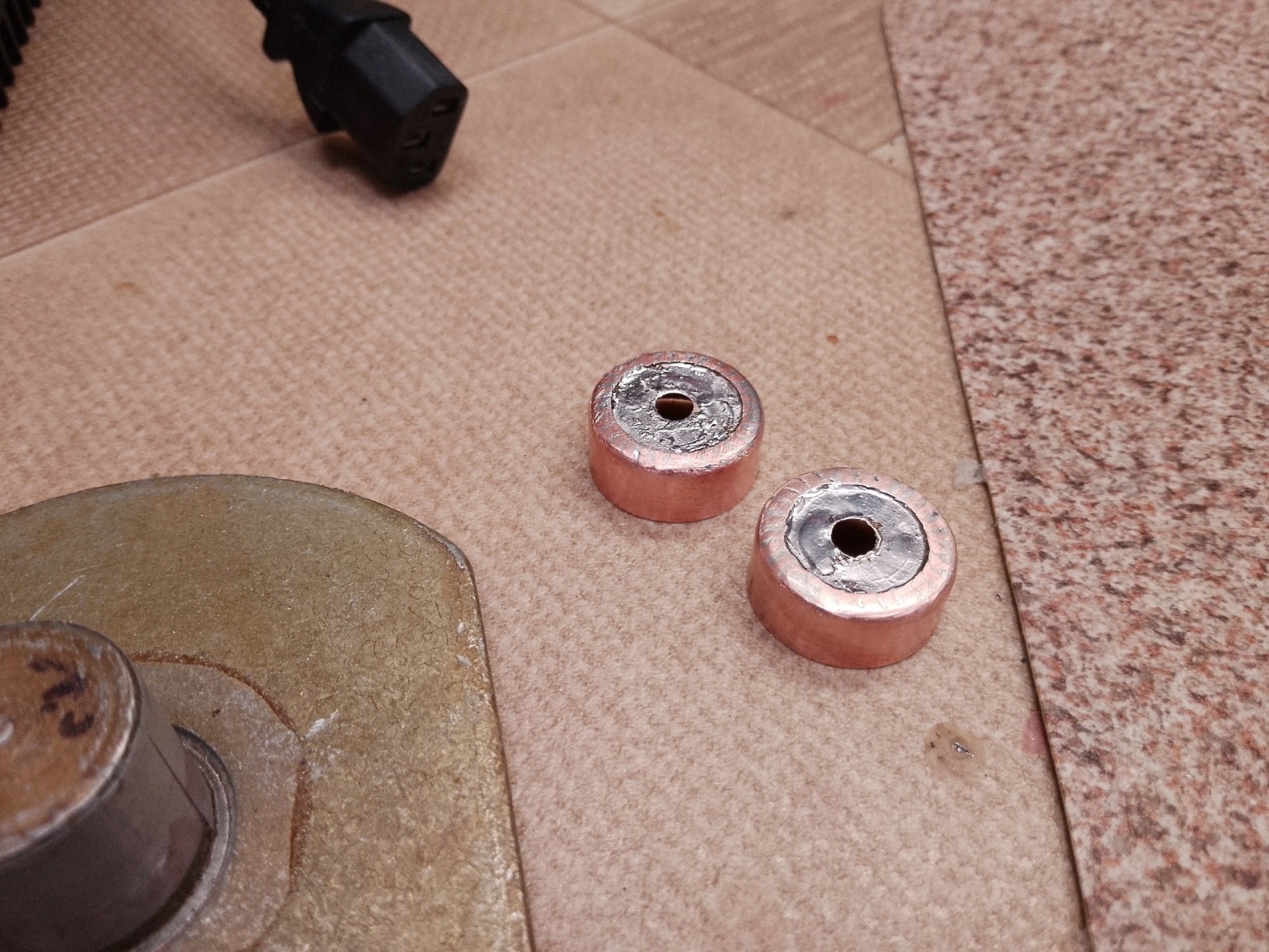

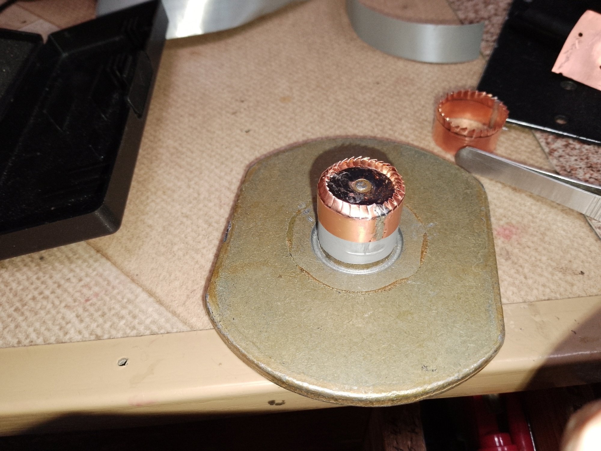

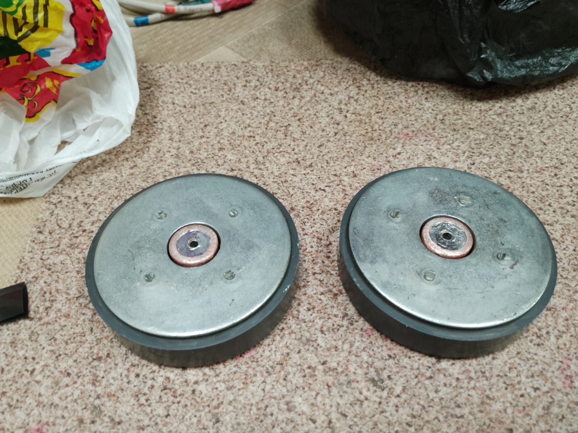

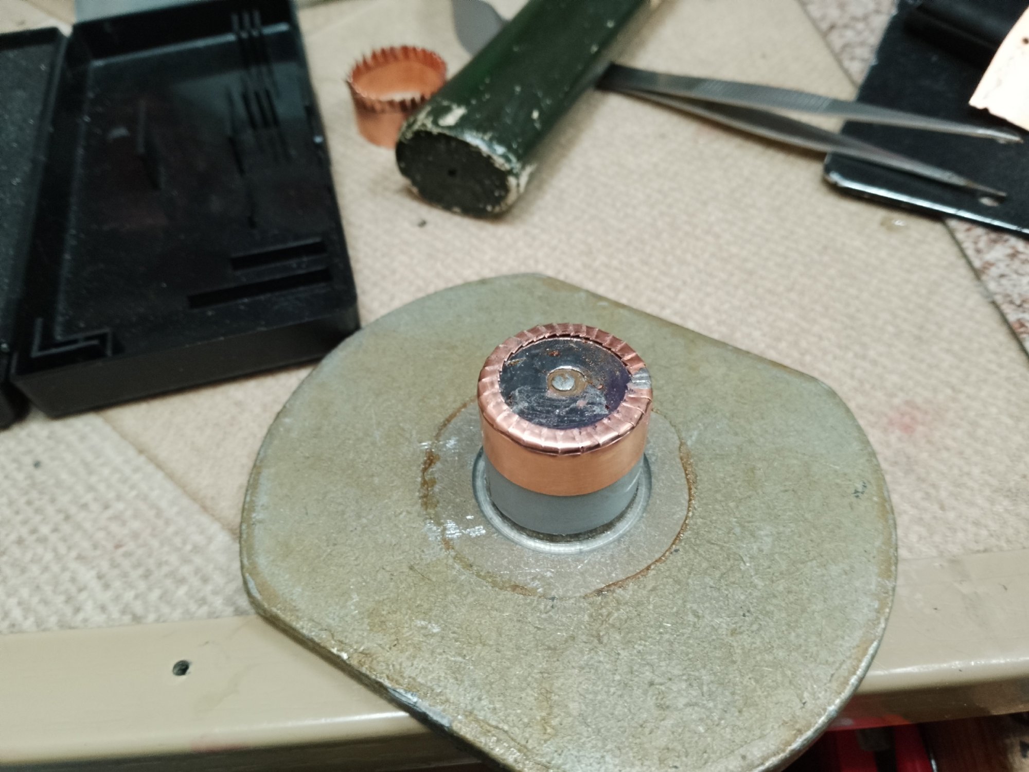

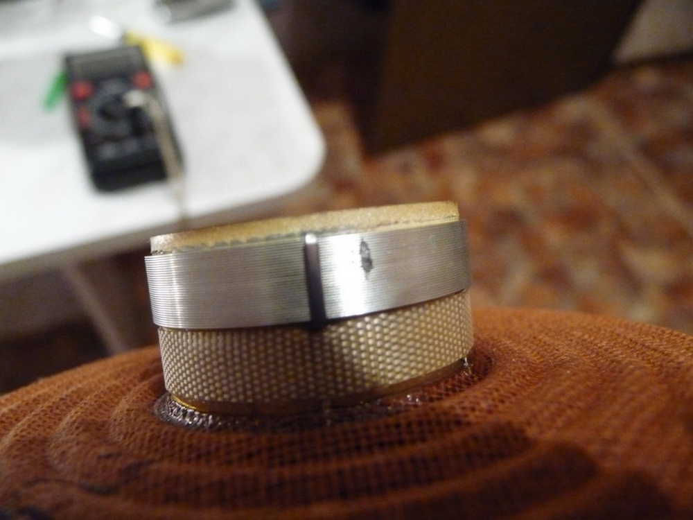

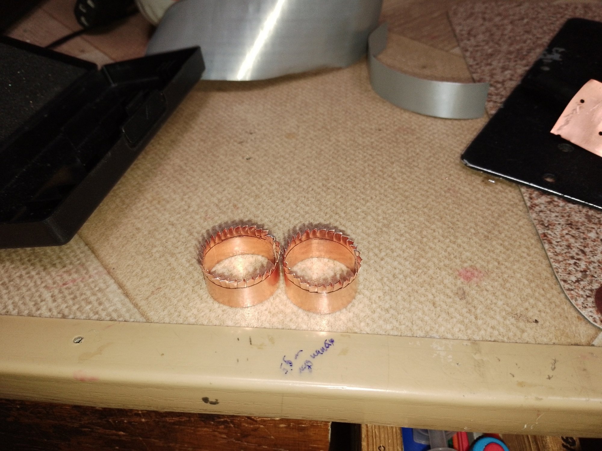

Назначение - у колпачка в целом, нарезка - это процесс или технология, как мне было доступно/удобно.
Так как я делал кз виток для мс в сборе, это наложило ограничения на способы, которыми можно воспользоваться.
Пришлось подбирать диаметр оправки домоткой алюминиевой фольги, при этом конструкция должна была не погнуться при снятии с оправки и насаживании на керн, что обусловило необходимость дополнительной прочности конструкции.
Если бы это было просто кольцо - оно бы смялось в попытке снять его с оправки и возможно перекосилось при надевании на керн, а так конструкция получилась жёсткая, отлично снялась, плотно и аккуратно встала на керн. Помимо прочего делал я кз виток впервые, из того что было под рукой, так как мне казалось должно получиться.
