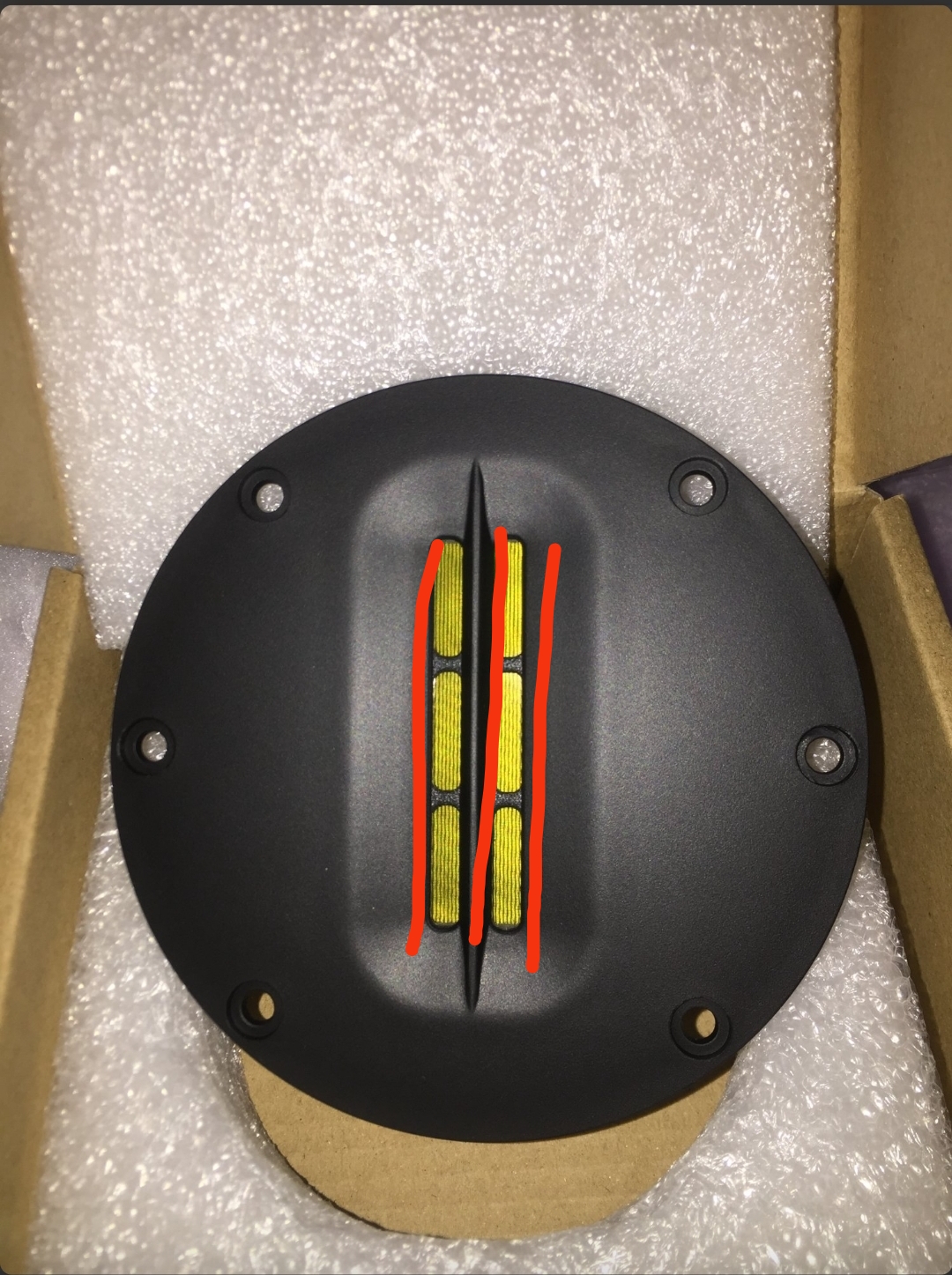

Эти симметричные. Магниты в два ряда. Сверху и снизу, и в три по горизонтали создают два зазора..
Где то встречалось, вы разбирали, но в конструкцию не вникал.
Пишут, что заднюю крышку внутри нужно шумоизолировать от резонансов. Разбирать не решился.
Игорь, как звук с них с вашей точки зрения?
Что по конструкции можете сказать?
Индуктивность не мерили?

Интересные, явно с ДН должно быть лучше, но всё равно не симметричные.
Видимо, академики из Mona Cora (и дальние родственники синьоры Mona Lisa), зная о том, что музыкальный сигнал не обладает четной симметрией, решили сэкономить на магнитных магнитах. При малых смещениях диафрагмы величина поля B и поля H будет мало меняться по условной высоте. Ротор этих векторов, помноженный на силу А.М. Пера, нам в помощь!

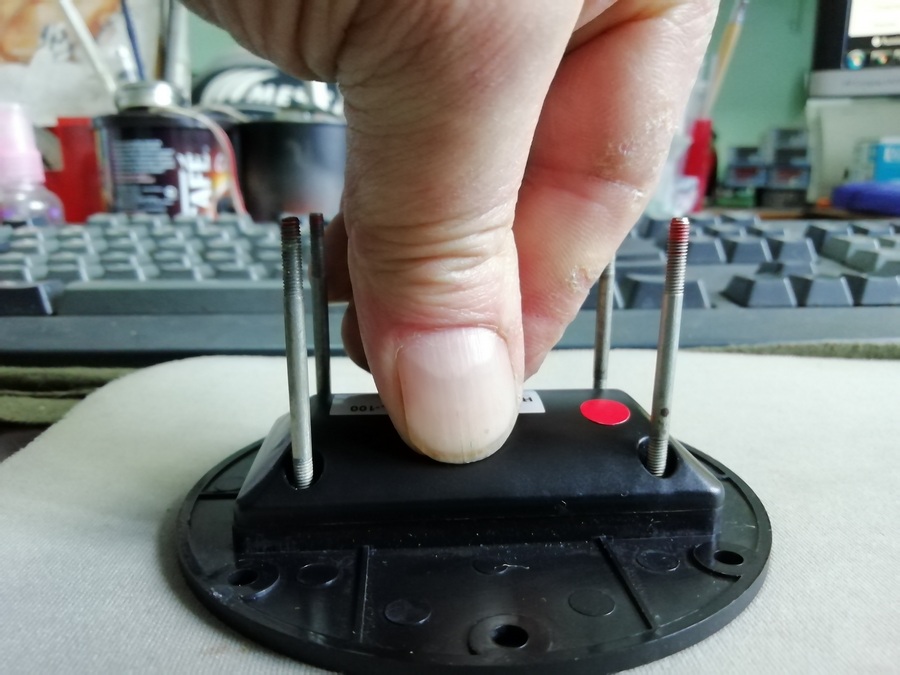

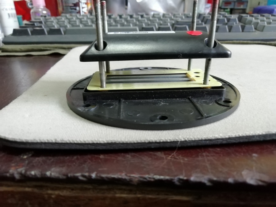

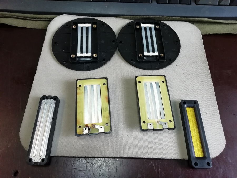

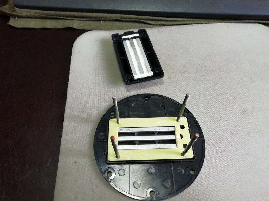

Да. В этих пищалках диафрагма или мембрана (кому как удобней) между двумя рядами магнитов образующих два зазора с разной полярность магнитного поля.
На форуме есть тема по таким. Не знаю как называется. Я там показывал как разбирать и собирать такие пищалки без последствий для диафрагм.
Вот тут есть магниты? Тогда я неправ, сорри.
6,099
8,159
278
Да.
Ряд магнитов в задней части, Ряд магнитов (навстречу) в лицевой.
Между ними прокладка и мембрана.
Собирать и разбирать на шпильках
Иначе схлопнется со смещением.
По краям снизу, узкие - однорядные. Там мембрана над магнитами, т.е. несимметричные в отличии от верхних.
