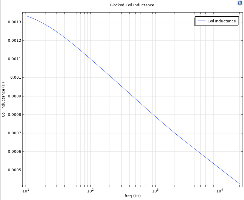

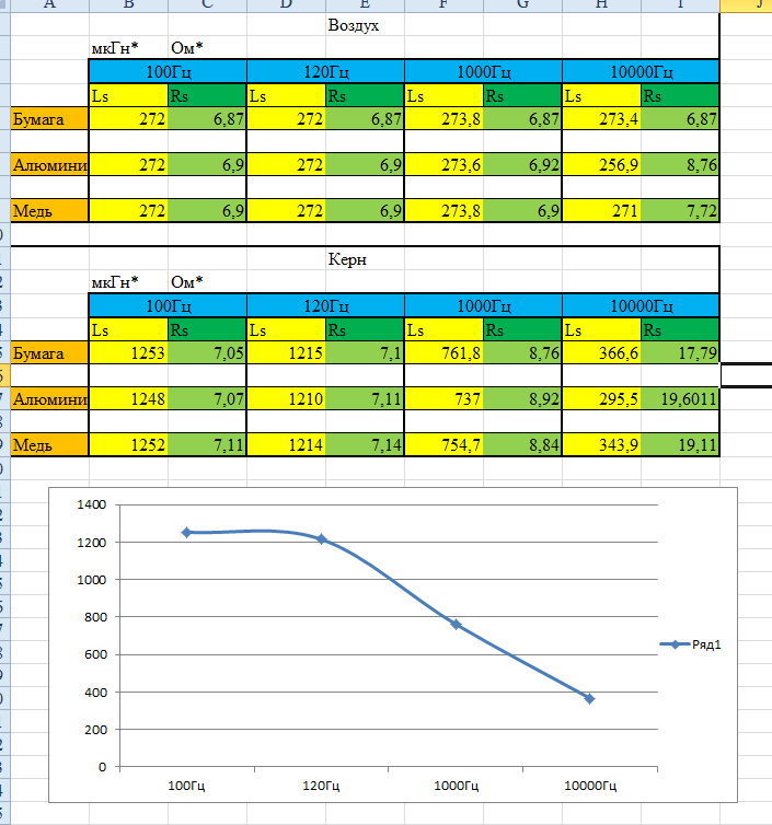

Короче говоря, перепроверил всё, был не прав в предыдущем посте:
Всяко было интересно перепроверить себя, теперь всё сходится с моделькой динамической головки, которую строил в COMSOL
Ну и всё же есть влияние материала каркаса катушки на индуктивность и реактивное сопротивления катушки!

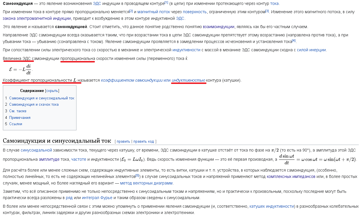

Здравсивуйте. Я стесняюсь спросить, а ЭДС самоиндукции катушеГ отменили?
ЭДС самоиндукции катушки учтена в самом понятии индуктивности.
Я ранее акцентировал внимание участников на физическом смысле индуктивности, это некий коэффициент пропорциональности который показывает как много проводник с током может накопить энергии магнитного поля. При накоплении и сбросе энергии магнитно поля, катушке нужно отбирать и отдавать энергию в источнике энергии, что достаточно легко фиксируется с помощью наблюдения за током в цепи катушки и его фазой если напряжение синусоидальное.
Ну так вот, при измерении индуктивности с помощью внешнего напряжения, есть разница в том, присутствует в измеряемой цепи только лишь самоиндукция индуктивности, или в этой цепи присутствует ещё один источник ЭДС.
В случае измерения индуктивности катушки динамика, на её выводах будет присутствовать сумма от двух источников ЭДС, по такой упрощённой формуле.
E=-L*dI/dt +Ed
Прибор не знает о второй ЭДС ничегошеньки, он её тупо вообще не видит как отдельную величину, он видит сразу сумму этих ЭДС, и исходя из этой суммы, прибор вычисляет некое эквивалентное сопротивление цепи которую он измеряет, ну так вот, это эквивалентное полное сопротивление цепи лишь частично в себе содержит коэффициент пропорциональности под названием индуктивность.
Так же важно понимать и учитывать то, что индуктивность это весьма сложный коэффициент пропорциональности когда катушка находится не в вакууме, а в среде с относительной магнитной проницаемостью больше чем у вакуума. Само собой, когда по той или иной причине изменится магнитная проницаемость среды, в которой находится катушка, то и коэффициент пропорциональности изменяется т.е. индуктивность это далеко не константа в реальных условиях эксплуатации катушек индуктивности.
