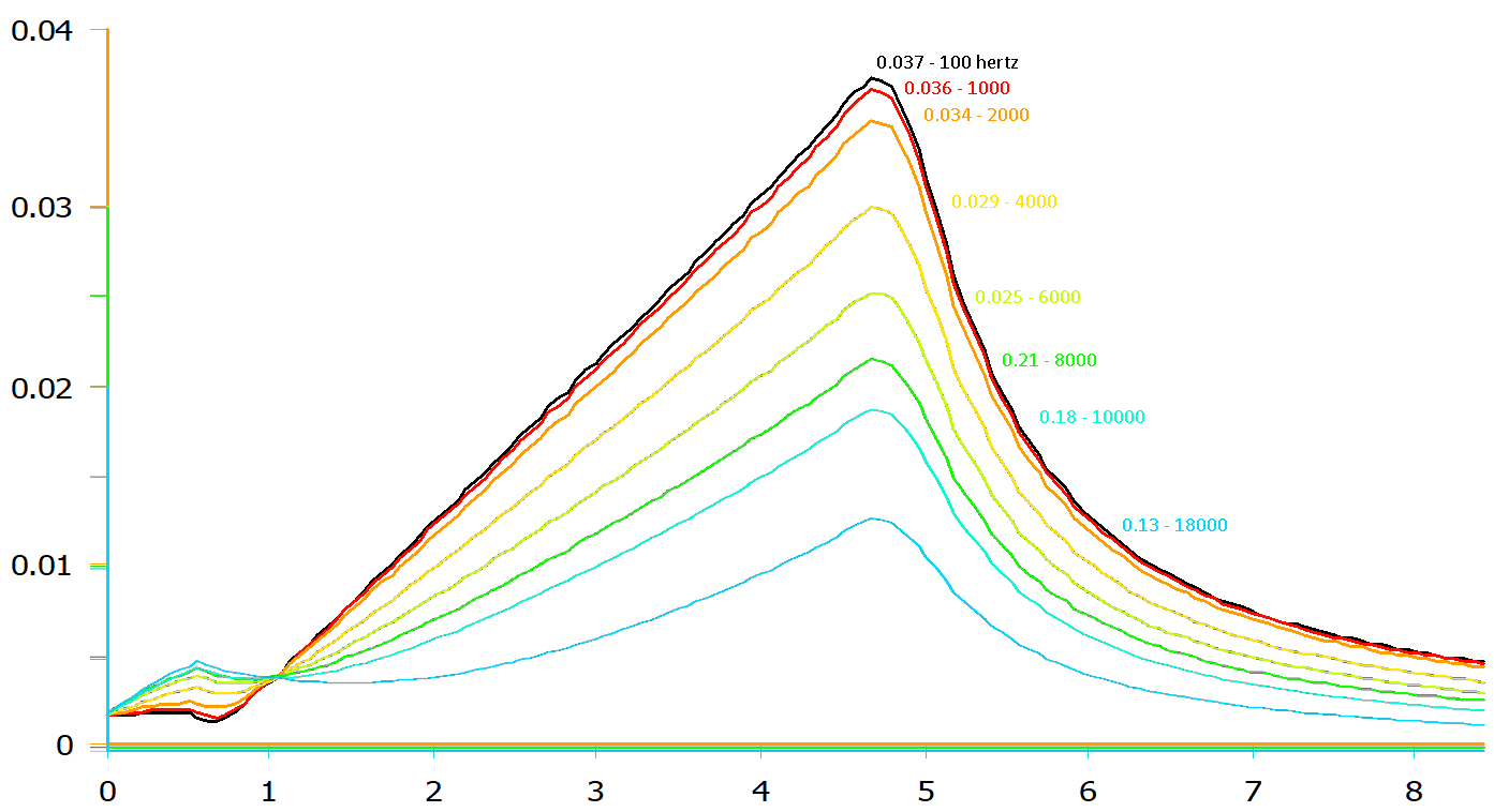

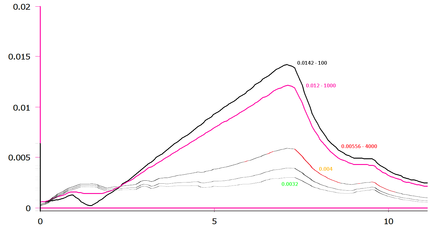

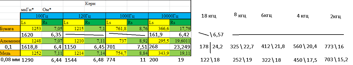

берите и делайте
похоже на правду ?
Перематываем катушку в 4 слоя: первый 24, второй 22, потом каркас, третий опять 24 и ещё 22, всего как и раньше 92 витка.
а каркас пускай 0.03 медь будет + бумага
слой намотки беру как 0.186 х 4 а каркас 0.07+ зазоры 0.2 +
страшное кино ...
на воздухе индуктивность 342 при 1000 гц ... 364 при 1000 гц с медным 0.03 каркасом в зазоре и далее ...
223 при 600 гц ...
295 при 800 гц
364 при 1 кгц
523 при 1.5 кгц
658 при 2 кгц
850 при 3 кгц
949 при 4 кгц
982 при 5 кгц
974 при 6 кгц
943 при 7 кгц
902 при 8 кгц
857 при 9 кгц
812 при 10 кгц
727 при 12 кгц
621 при 15 кгц
539 при 18 кгц
475 при 21 кгц
график нормальный ...
и "алюминиевый гвоздь" программы ...
длинную катушку в 2 слоя с алюминиевым каркасом в 0.1 мм т.е.
"Катушка, намотанная проводом марки ПЭТВ-1 диаметром 0,16 мм, намотка двухслойная, общее число витков 92, в первом слое 47 витков, во втором 45. Высота намотки 8,6 мм, омическое сопротивление 6,4 Ом (±0,5 Ом)"
не имеет смысла рисовать ...
вот на 16000 гц график
