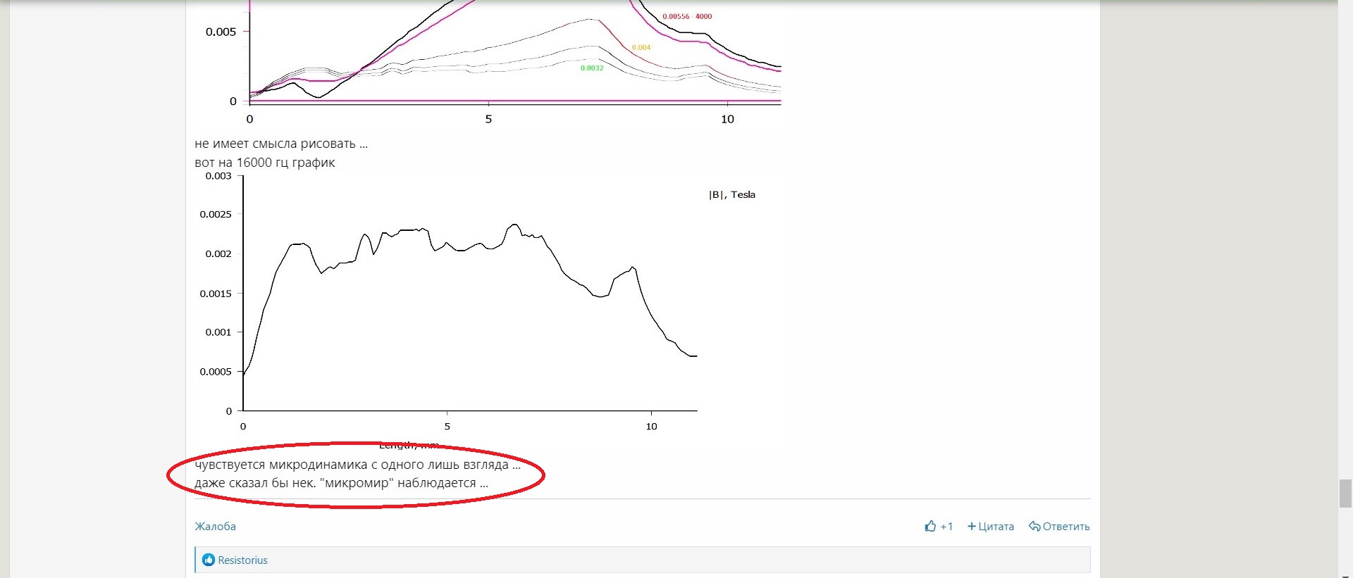

я что-ли виноват что кроме АЧХ люди не понимают других карлюк _hm_
Главное самому понять, что нарисовал, сделать умное лицо и многозначительньій вьівод
и еще положительньій отзьів получить
- открыт для всего нового что не вредит здоровью и кто угодно может меня поправлять, дополнять, аргументированно и можно с матом дать понять что Я не прав _preved
Вперед , я только буду рад такому продвижению развития тем .
А Вы зацепились за графики не понимая что на них изображено и куда смотреть и ля .. что вообще происходит нихрена не понятно и пр. нюююю ...
Может в началЫ постучать а после написать какой я плохой А ?
Руководство по FEMM 4.2 в открытом доступе - прошу к ознакомлению _da
Тема на форуме тоже есть но она такая же мертвая как и знания у нек. на этом ресурсе =(
Я ведь не вваливаюсь в темы больших и мудрых замерщиков АЧХ ?
Не говорю им что они суют не туда или не в то _hm_
А вывод по существу - алюминий гно для лохов и я это подтвердил не напрягаясь посидев пару минут на 5 точке !

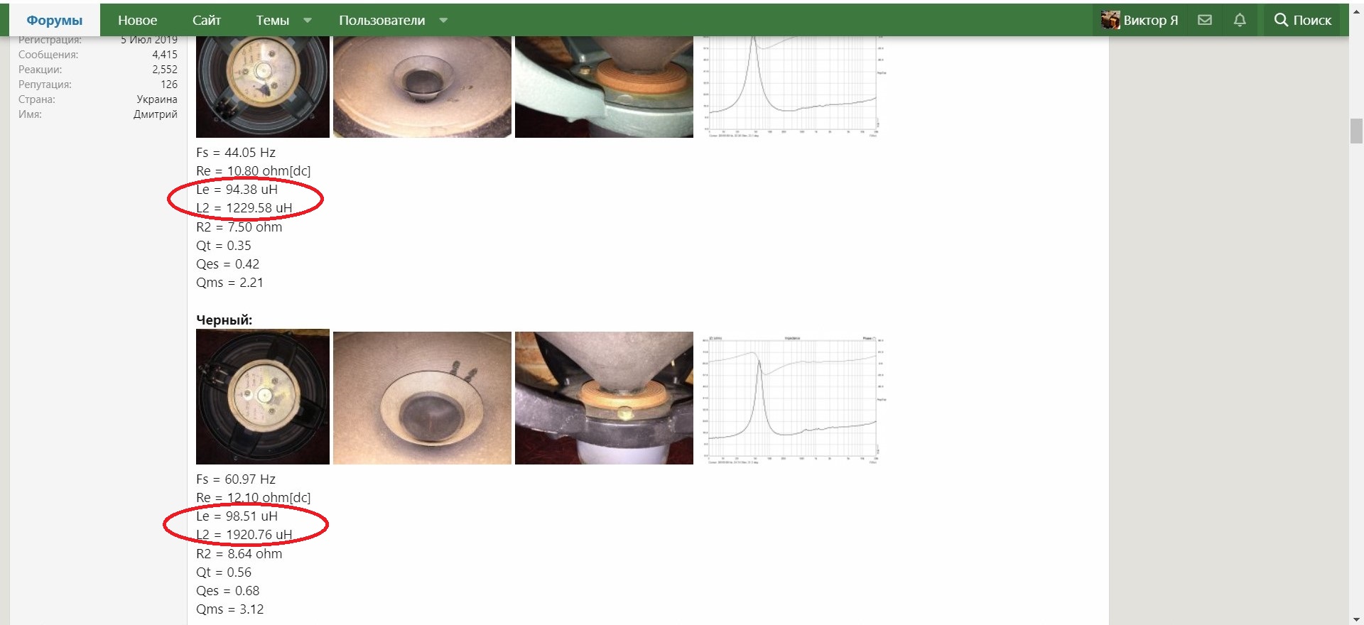

Да я уже и сам не рад, что поинтересовался обратньім витком, 8 страниц за 6 дней

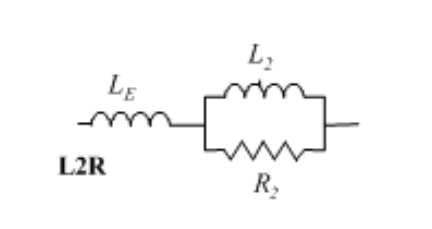

Все же, что такое Le и L2? (а заодно и R2)
А здесь https://ldsound.club/threads/induktivnost-dinamikov-i-kak-s-nej-borotsja.1042/post-287132 есть и Ls

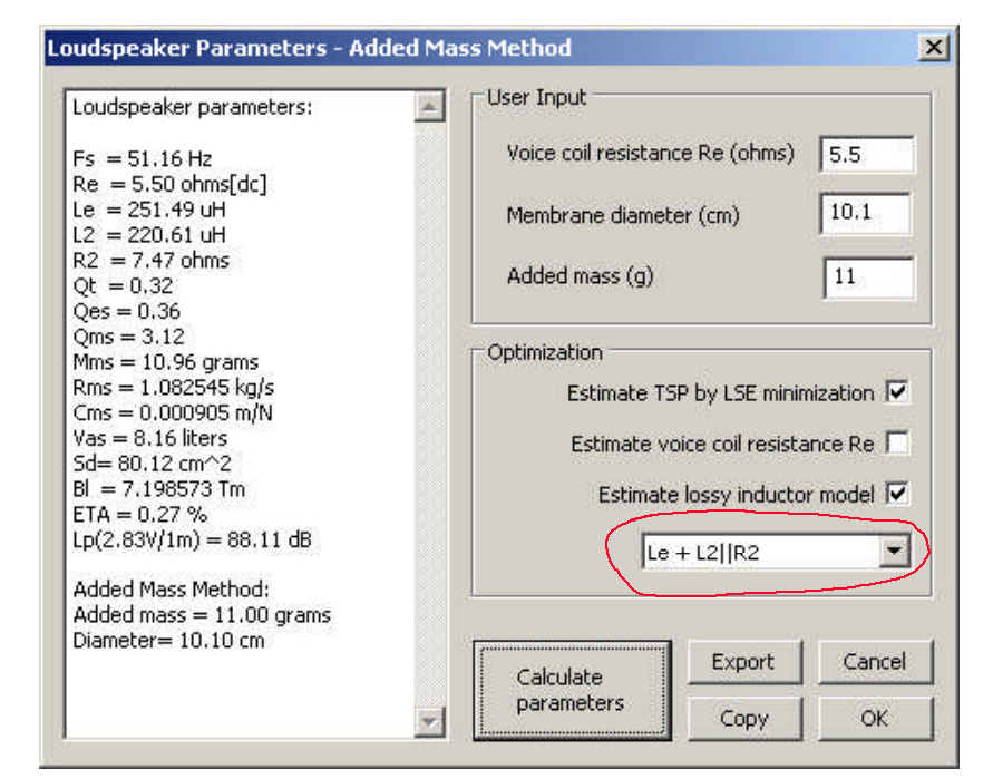

Если я сниму галочку вьіше красного, программа посчитает параметрьі без учета потерь, а Le останется та же и єто индуктивность катушки в МС, верно?
И если измерить "индуктометром:)" обездвиженньій диффузор, то будет єта же цифра?
После праздников надо будет попробовать
Нет.
Есть сложности не только в измерений но и в расчете/оценке параметров.
Если коротко то теоретически на каких то конкретных частотах,-да .
На форуме есть тема, специально посвещенная изьмерениям программой limp
Почитайте ,может найдёте ответы на интересующие вас вопросы

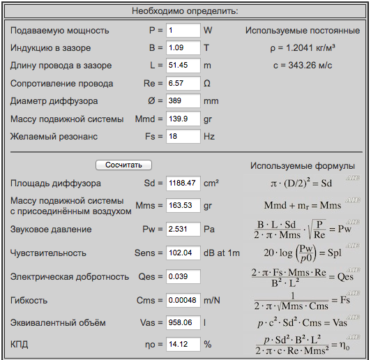

Врёшь.
Результат был, расчёта не было.
100 раз тебе говорил, что ко всем остальным недостаткам ты ещё и слепой.
Смотри сразу 2 раза, а то потом опять скажешь что не было.
Ты эти формулы первый раз увидел у MacSys. И всего лишь три месяца назад.
А до того нес несусветную пургу, что Тиль и Смолл врут, и Виноградова тебе врала лично.
Сейчас несешь пургу про то, что сам рассчитал. А сам ты не способен. Тридцать лет блукал в потемках, пока дилетанты тебе, невеже, полную панамку не напихали.
Тридцать лет врал в спецификациях про параметры своих поделок, до того изоврался, что часть параметров назвал виртуальными. Не рубил фишку, что это и для чего они нужны.
Да и сейчас не рубишь, просто дошло дурилке, что дальше уже никуда с таким прикидом не двинуться, флажками со всех сторон придурковатость обложили. Каждый, приходящий на форум, первым делом за правило принимает обязанность раздать тебе пендалей сначала вместо здравствуйте.

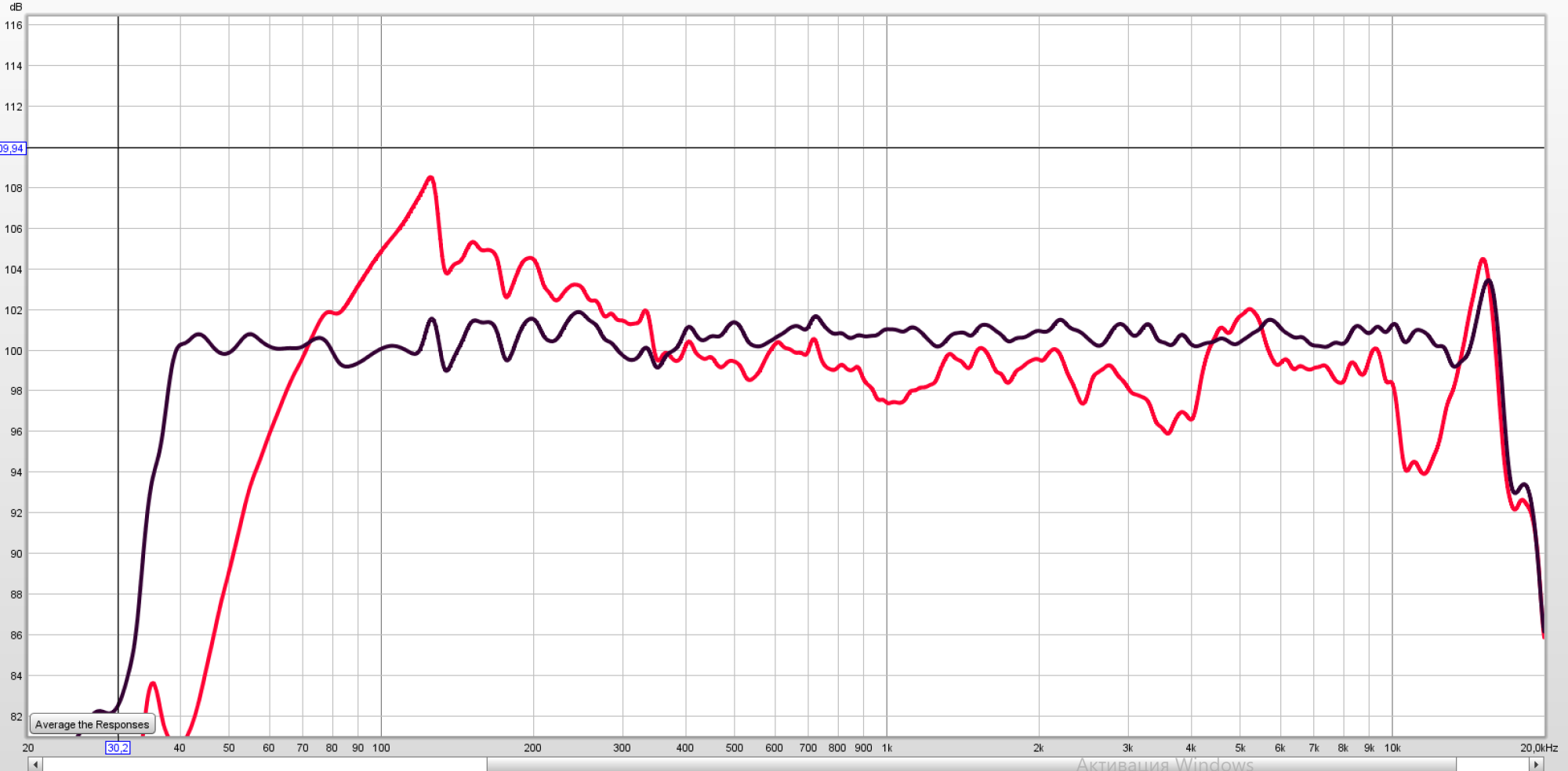

На сегодняшний день есть более простой путь, берёте дсп с микрофоном, и не морочите голову ни себе ни динамику.
Вот ниже результат коррекции АФЧХ цифроактивной трёхполсоки в точке прослушивания - 0,9м.
Красным это до коррекции, чёрным после коррекции.

Тут немного другая тема, и мы её уже основательно зафлудили.
Тут вся тема флуд - и что? Написал сообщение, непосредственно к теме относящееся, и графики интересные скинул - 0 реакции. Только Никобальтович обратил внимание. И, как могли заметить выше, меня не раз упоминали, и не просто так.
Этот день у меня был в 2012 году. С тех пор много изменилось. Впрочем, никто не запрещает оставаться во вчерашнем.
При этом всём, я не сделал ни единого расчёта, ни единого фильтра, ни ящика, ни чего, я просто взял три динамика, ДСП, микрофон, программу REW, и просто применил возможности современных технологий цифровой обработки сигнала. Согласно позиции теоретиков, я чайник, ну по сути так оно и есть, я реально в гробу видел расчёт кроссовера и сведение динамиков по фазе и т.д. и т.п. Зачем на это тратить время, если в софте под ДСП любой фильтр уже рассчитали до меня. Нужно просто указать частоты и крутизну раздела динамиков, задать параметры коррекции АЧХ, и всё, и поиметь результат который можно слушать не забивая себе мозги всякими расчётами и т.д. и т.п.
Хотите прикол? Берёте два ширика 10", вкорячиваете их в напольные щиты и получаете заведомо лучший результат. Без ДСП, без расчётов, без кучи ЦАПов и усилков. Про тачки вообще молчу - там микрофон только в одно место можно засунуть.
Ума не приложу как вы собрались изменяя BL и облегчая диффузор вносить коррекцию в АЧХ в зоне прослушивания.
Как поймёте, в чём косяк метода измерения АЧХ - так ум и приложете - и всё сойдётся.
Гибкость цифроактива позволила мне проверить разные стратегии деления и сведения АС, и я имею что сказать, реально без коррекции и обработки влияния комнаты, все остальные потуги просто меркнут перед влиянием комнаты на конечный результат.
Просто у вас дохлые динамики. Как только появятся нормальные - стратегия поменятеся в корне.
Плясать нужно от того, что мы имеем в точке прослушивания, а не от катушки динамика и наличия или отсутствия в ней обратного витка.
Плясать нужно от того, что воспроизводит звук.

Прикол в том, что я видел АЧХ подобных решений, по этому ваше высказывание меня немного веселит если это не сарказм.
Проф деформация. _da
Плясать нужно от ушей, от того что в них прилетает.
Да эт я так, показал возможности коррекции, а так да, намерить можно много чего по непониманию...
Ну а к методам получения АЧХ у меня нет претензий. Вполне себе обкатанная классика анализа ЧХ линейных цепей.
Ума не приложу как вы собрались изменяя BL и облегчая диффузор вносить коррекцию в АЧХ в зоне прослушивания. Обратите внимание на шкалу игрек, АЧХ имеет неравномерность +/-1дБ от 40Гц до 15кГц при октавном сглаживании 1/24. Покажите мне такой динамик который сможет это сделать и назовите его цену, а я потом скажу сколько я потратил на цифроактивную трёхполсоную фазолиненйную АС.
