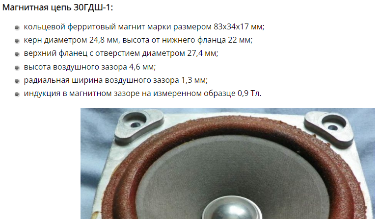

ширина зазора = 0,185 х 4= 0,75 (толщина обмотки)+0,1 (каркас) + 0,6 (зазоры)= 1,44 мм
почему сразу не насунуть 0.15 алюминий ? _sarkazm
зазоры к тому же для огромного лопуха
керн и фланец от 30ГДШ, и магнитом.
Провод 0.16 по меди имеет диаметр по лаку 0.185.
а каркас пускай 0.03 медь будет + бумага
слой намотки беру как 0.186 х 4 а каркас 0.07+ зазоры 0.2 +
в 0.855 выйти можно с кривыми руками в зазоре 1.3 разница достаточная
не понимаю ...
даже в лопухе 4а32 зазоры делал 0.22 и 0.25 и все работает с таким же примененным проводом на ура а тут маленький прыщ и зазоры подсовывают 0.3
и это без оригинального жесткого подвеса
к тому же указанные данные 100% не соответствуют действительности и там зазоры больше как и в почти всех случаях .
вопрос лишь в какую сторону но это по факту разбираться нужно а не гадать

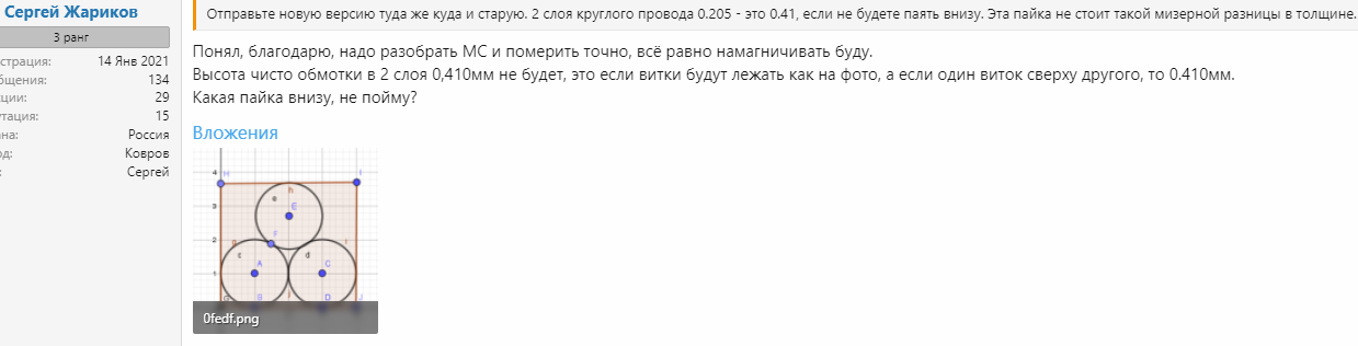

2-х слойка проводом 0.205 по лаку имеет толщину 0.355, видимо каркас использовал с отрицательной толщиной.
Намотка вот такого типа, так что всё нормально, что толщина 0,355мм, но это программа так насчитала. Новый вариант такой, фото 2. Что не так? Мне нужно 8 ом для 4а32 с пониженной индуктивностью, без заморочек с прокладкой между слоями катушки. 4а32 на кобальте, какая высота зазора у него? Пока ещё не разбирал МС. На феррите высота зазора 7мм.
Если ЛОМО - 44.4
Отправьте новую версию туда же куда и старую. 2 слоя круглого провода 0.205 - это 0.41, если не будете паять внизу. Эта пайка не стоит такой мизерной разницы в толщине.
Понял, благодарю, надо разобрать МС и померить точно, всё равно намагничивать буду.
Высота чисто обмотки в 2 слоя 0,410мм не будет, это если витки будут лежать как на фото, а если один виток сверху другого, то 0.410мм.
Какая пайка внизу, не пойму?

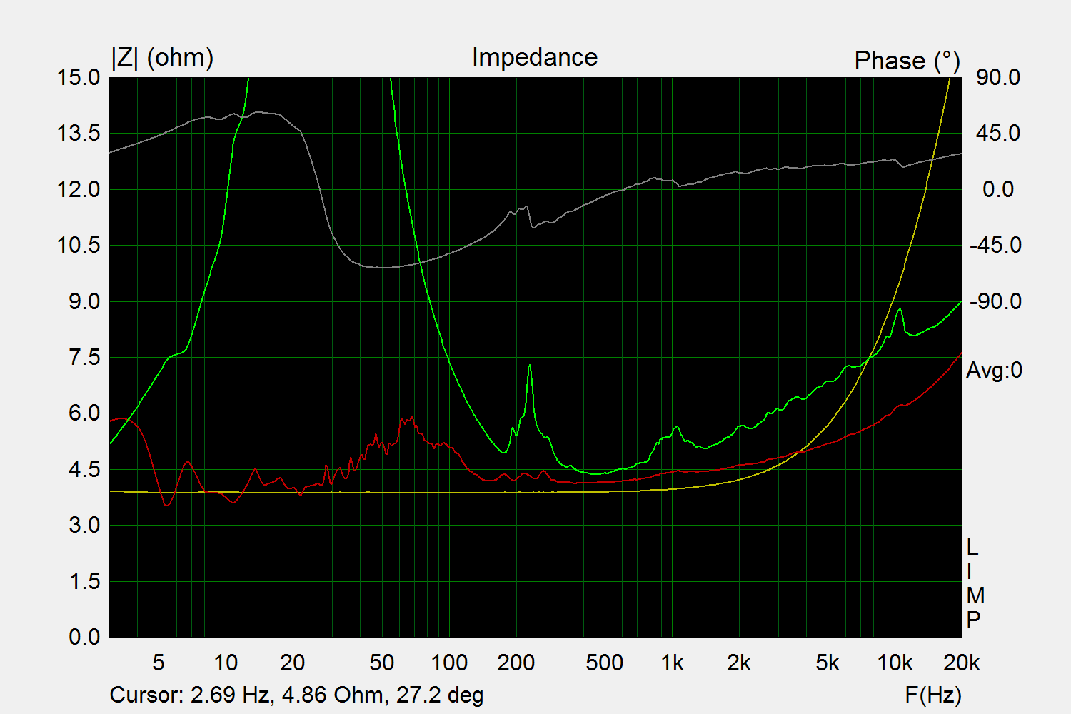

Таки вернемся к индуктивности катушеГ. На 14 страницах былО доказано, что она таки есть! Это великое достижение. Ура.
Дэнчик, может ты чего по графику скажешь? Хотя бы сделай предположение, какого типа динамик с такой катушкой:

Как будете слои соединять? Сваркой? Скруткой? Если никак - ток не пойдёт, динамик не заиграет.
Есть подозрение что Вам стоит не мотать, а заказать катушку.
Соединять буду пайкой, но пока не определился, как сделать место соединения подводящих к катушке. По стандарту, как у 4а32 мне не нравиться, халтура какая то на нитках с прошитым диффузором и клеем желтым залито, вид портит очень сильно.
Наверно лучше у основания шейки сделать крепление, чуть выше шайбы на 5мм и туда подводящие припаять, это если шайба из тряпки, а если сделать паук из стеклотекстолита, то на нём можно сделать контакты и к ним подпаять и хочется сделать разборным место крепления шайбы или паука к раме, а не на клею. Купил для опытов 10 динамиков дырявых 4а32 8шт на кобальте, 4шт из них Ломо, 2шт на феррите и ещё 2шт на феррите в гараже есть, поют пока, 25гдн4 - 4шт на стальной раме и 2а12 2шт, один Ломо, второй самарканд, думал одинаковые, но на самарканде керн железный полностью, а на ломо с медью из за этого наверно будет разный звук.
Заказывать не хочу, доверяю только себе в плане намотки, да и проводом с тройной изоляцией катушек не видел. Спрашивал на одном заводе, нет ли у них с 4 и 5 слоями лака, сказали нет и не планируют делать.
Какие ваши предложения? Мои предложения использовать провод в тройной изоляции TIW-B, для моих целей (4а32, 25гдн4, 2а12) подходит 0,16 и 0.2мм по меди, зазор между витками будет у 0.16 - 90 микрон, у 0.2 - 104 микрона, снижение индуктивности будет точно.
Кто пробовал такой провод использовать или я первопроходец?

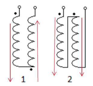

- зачем намотка в одну сторону ?
Попросите Игорь С посчитать, у него немножко лучше получается он просто копирует инфу ))))
вопрос пайки первого слоя к второму т.к. первый идет по спирали значит и второй необходимо будет проложить четко по спирали и в середине намотки (в конце каркаса) припаять выводы .
Если обычная двухслойная катушка с намоткой в одну сторону, то какая пайка в конце каркаса? Если катушка в один слой и поверх второй, то при соединении двух обмоток в конце каркаса динамик работать не будет - обмотки включены встречно. Осевая сила первой будет против силы второй (1). Правильное включение (2)
увидели как человек хочет уложить провод (на картинке) ?
так а я про что ?
Человек даже провод нашел с тройной изоляцией !
Что мешает избавиться от зловещей индуктивности ? - разумеется намотать встречно, проще сразу в 2 провода с пайкой на краю smile_10
Индуктивность ведь как оказывается не нужна - про то и тема .
Игорь, я пошутил - выдохните все ))
2 пайки
или отбросить идею задуманную и мотать по нормальному
Вот именно так и производится намотка катушки динамика, которую я называю по Партриджу.
#72, Последние строчки с фото. И табличка #88. Железо, это стальная оправка для намотки катушек. Там видно конкретное снижение индуктивности катушки при той же массе меди (одинаковом количестве витков). Без всяких обратных витков.

Думаю, что зеленым, красным и желтым цветом, это импеданс. Светло-бурым, та самая фаза. И относится она к замеру импеданса на зеленом графике. Не знаю в каких условиях снимались эти графики и к чему они относятся (условия задачи об этом умалчивают). Что могу сказать? Желтый график не имеет резонанса. Это импеданс чистой индуктивности. Либо измерялась катушка, когда динамик еще не был собран, либо катушку чем-то заклинили, да так, что она совсем перестала двигаться. Зеленый график - это нормальный (почти) импеданс динамика. Вижу, что масштаб сильно увеличен. Поэтому на графике видны некоторые шероховатости. Откуда они? Ну, динамик ведь электромеханическая система. Резонанс возникает за счет движения диффузора. У такой системы всегда далеко не один резонанс. Причин возникновения множества резонансов тоже множество. Ну например, плохая жесткость и неоднородность материала диффузора, трение в подвесах и т. д.
Ведь можете, когда хотите! Всё правильно. Пичёк на 230 Гц - резонанс подвеса. На звук никак не влияет - услышать его можно только на спецсигналах. Какого диапазона этот динамик?
Любите вы загадки загадывать... Чтобы потом радостно воскликнуть: "а вот и неправильно"?!
Это лучший способ познания. Если буду писать в лоб - никто не поймёт. А вот если через загадки, подсказки - идёт творческий процесс познания. Это будет лично ваша, выстраданная единица знания. Может, слышали про такую игру - да/нет-ка?
Что касается красной кривой, это какой-то бракованный динамик. В чем брак конкретно, сказать не могу. Но что-то связано с препятствим движению диффузора. Может катушка в зазоре плохо отцентрована и трет, а может кто-то банально руку на диффузор наложил и тормозит его движение.
Это всё тот же динамик, в свободном положении, но со смещённым (относительно зазора) положением катушки. Обратите внимание, как сильно повысился резонанс. Так же, по тому, что этот пик минимален по высоте, можно сделать вывод, что сила Ампера в этом положении почти не работает, но при этом индуктивность катушки снизилась и стала даже меньше, чем индуктивность катушки в её нормальном положении (в зазоре). То, что график снизу кривоват - так это мой косяк - надо было устойчивее подвижку закрепить. И конечно - я не всё договариваю. На керне МС есть кое что, что приводит к такому эффекту. Но это не моё Ноу-Хау - вот в чём дело. Теперь вернёмся к индуктивности. Что влияет на её величину? Дам подсказку. Если надуть шарик, то он займёт определённый объём. Теперь мы помещаем этот шарик в камеру с избыточным давлением. Что станет с объёмом шарика?
