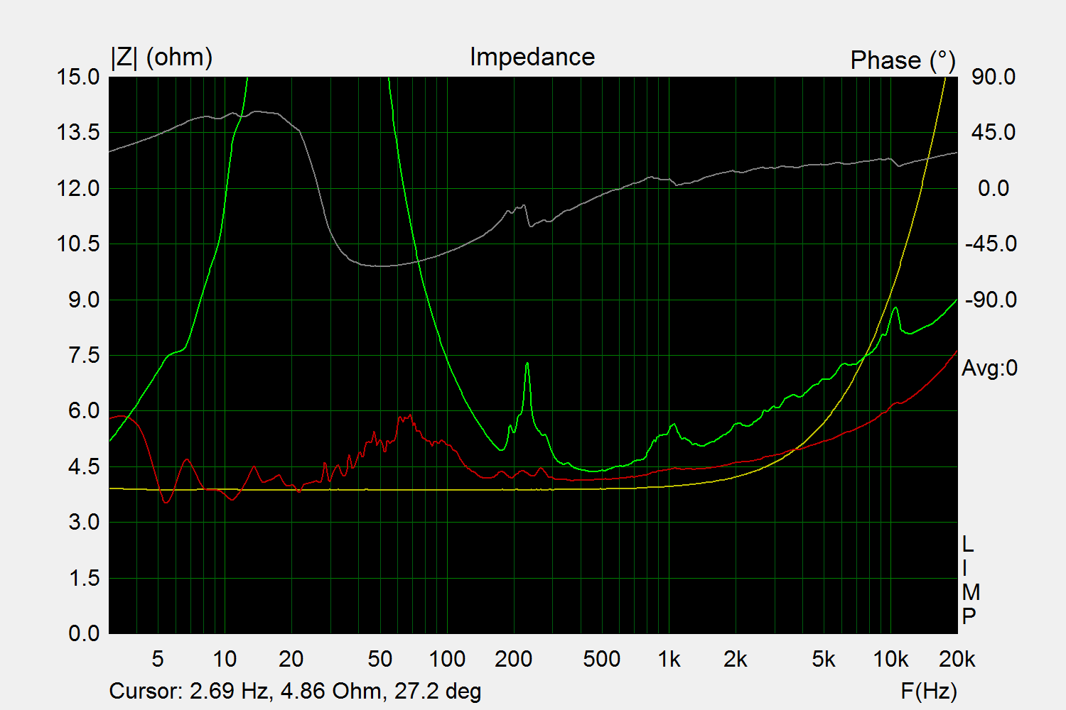

Ну что, господа-теоретиГи, посмотрим на графики?
What you see?
3,995
514
83
Да ты что?!
Катушки разделены и каждая живёт своей жизнью. У каждой (условно) свои: Re, Z, L(mH) и масса. Работают в разных плотностях магнитного поля. Таскают каркас по разному. Имеют разную степень охлаждения хоть и сидят на медном каркасе. Вроде бы... Казалось бы... Который по массе своей просто "ФИ"! Переведи объём каркаса в диаметр провода который на нём намотан...

Ты для начала легенду напиши, какая кривулька что представляет, а потом опиши что это за динамическая головка такая. И можно как то масштаб сделать такой, что бы видно было хотя бы пичек импеданса.

Я вижу 2 ящичных резонанса на 230 гц и 1000 гц, которые дадут взбрыки и провалы по 5 дб на АЧХ. Вижу размер ящика примерно 75*30 см. Все остальное уже не важно - горбатенькая конструкция вышла однако.
