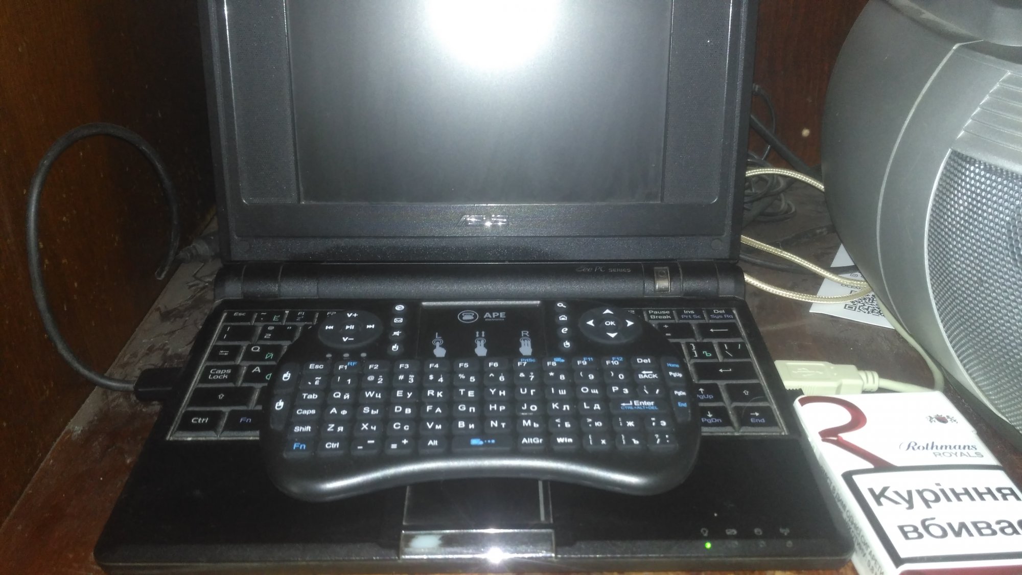

Здравствуйте. К сожалению я не стал долго разбираться со смартфоном и просто приобрел за 5.5$ вот такую маленькую клавиатуру (пачка сигарет справа для масштаба)
Очень удобно управлять всем что Вы перечислили, кроме как добавлять в плейлист песни (для этого мне нужно подходить ближе из за маленького экрана (7") ноутбук же я такой не рекомендую (у меня версия с 1Гб оперативки) , но дело даже не в оператве, а в том, что у него внутренний SSD обемом в 4 Гб и Lubuntu на него не получиться поставить. я вышел из положения, поставив систему на microSD-карточку(линукс позволяет ставить на флешку полноценную систему, но там придется немножко разобраться). Вам же я рекомендую ноутбук с такими минимальными параметрами:
Жесткий диск - не менее 20Гб (желательно SSD, но не обязательно, HDD прекрасно работает, я не выклчаю совсем, а перевожу в сон. Просыпается мгновенно.
Оперативка - не менее 2Гб
Процессор - желательно 2 ядра, (мой, тот что на фото 1 ядро 900МГц, какую то часть отбирает видеокарта (фактически - 630 МГц), мне кажется маловато немного
Внешний "Карман" для хранения муз. файлов обемом на Ваше усмотрение.
Команды "горячих" клавиш для управлением плеером Audacious я Вам позже напишу для добавления файлов в плейлист, создание и управлением плейлистами. это очень удобно. Будут вопросы - всегда рад помочь.
Спасибо, OLD
Рад Вашему сообщению по-существу. Признаться, очень нравятся мне Ваши предложения и высказывания в данном направлении. Более приближенно к жизни, что ли, к реальности. Да ещё так подробно, с фотками. И подсказываете, не ленитесь, когда вопросы действительно кропотливые получаются ("разжевываете" ответы, что приятно).
Маленький (нетбук, а не ноутбук) - я хотел бы для того, чтобы он на полку небольшую умещался, с раскрытым экраном. Ещё вот, любопытно - бывают ли подобные нетбуки без вентиляторов, ну, чтобы совсем тихо работали? Ну, или, может есть какие надёжные модели, проверенные, которые без отключения от сети могут всё время работать и пылью при этом не забиваться.
