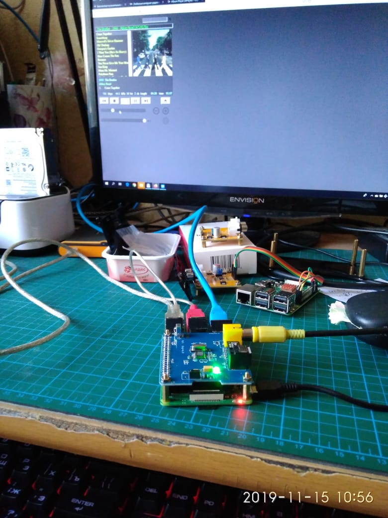

А как это всё выглядит вживую? Дайте фото, если не против. И во сколько примерно по деньгам обошлось?
Фото сделаю завтра.
По деньгам - распберри около 40 долларов, ЦАП ЕМНИП около 30.
+ БП на 12 вольт примитивный
+ Винчестер
+ бокс для него $10
все.
OLD, на фото рядом с монитором - это и есть платка "Орандж пай"?
То скорее всего растберри пай. Я фото вставил из сети, чтоб наглядно показать как выглядела опенэлек на мониторе, или тв. Но орандж пай примерно такая же по размеру, просто дешевле. Правда на сегодняшний день и вид у операционки немного изменился, но не сильно. Ещё удобство в том, что в качестве пульта ду можно использовать смартфон. А выбор таких плат сейчас большой. Если разница в цене не принципиальная, я бы выбрал растберри пай - такие мини ОС именно под неё созданы, но можно накатить и на орандж. Кстати туда можно и Андроид залить, но я бы в качестве медиаплеера отдал предпочтение Опенэлек, или Либреэлек, из за того, что они сами по себе меньше отбирают ресурсов железа на себя. Там только ядро и оболочка Kodi , интерфейс которого Вам видно на фото монитора

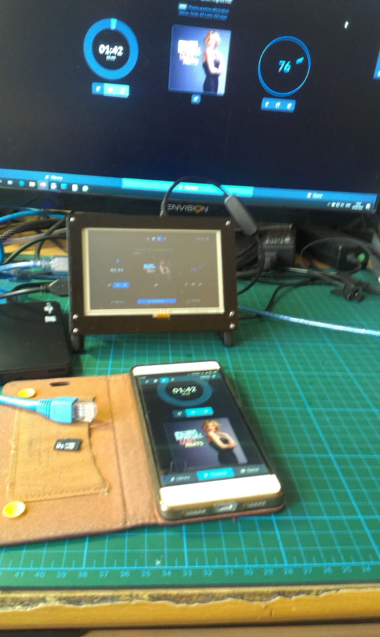

Raspberry pi 3b c 5" экраном, плеер runeaudio, цап по usb. В момент этого фото цап на pcm1794 и pcm2706 из поднебесной. Пробовал с runeaudio несколько usb цапов, определяются удачно кроме универсальной платы combo 384 с usb и коаксиальным выходом. Обычная "аманерка" определяется без проблем.

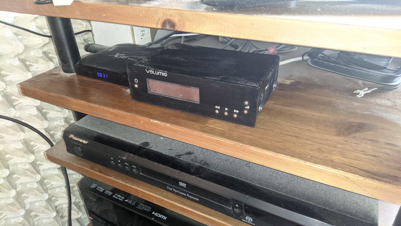

Фото моего устройства.
(Прошу прощения за пыль)
Корпус - гнутый металл, морда оргстекло с гравировкой.
Вопрос. Внутри корпуса, на котором написано "Volumio" - находится плата микрокомпьютера, плата ЦАП и жёсткий диск? Какая информация выводится на дисплей - название трека?
Это устройство является Вашим основным источником для аудио?
Внутри Распберри и ЦАП.
Диск через сеть, он к серверу у меня подключен. Но можно и напрямую подключить.
На дисплей раньше выводилось Исполнитель/альбом/трек. Сейчас не настраивал после смены системы, ибо лень, и все равно никогда не смотрел туда.

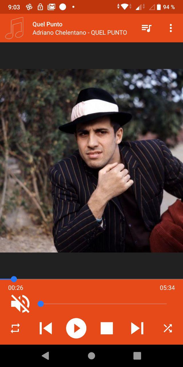

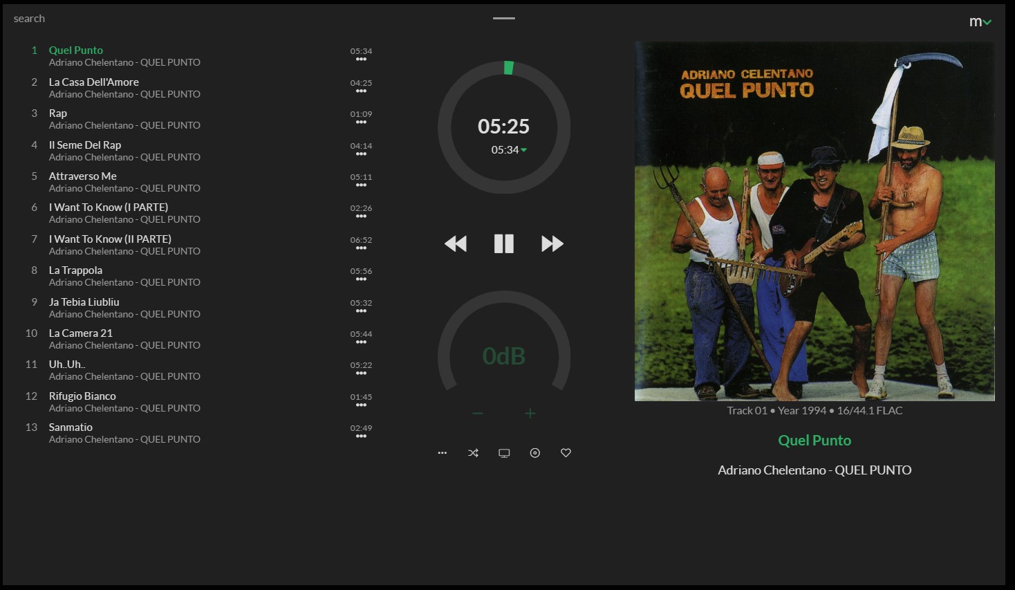

Вот так выгляди интерфейс системы в браузере и смартфоне.
То, что в плане отображения информации, картинки - это ярко и красиво - тут бесспорно и вопросов не возникает. А вот как по звучанию... приходилось ли сравнивать, например, со звучанием ПКД, DVD-плеера, мультимедиаплеера?
одно смущает. Чтобы песню одну-две-десять послушать, подремать под музыку, нужно запускать целый аэродром с настенной панелью, компутером и мулькинмедией.

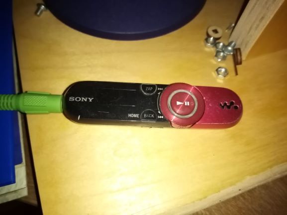

Делал по просьбе одного коллекционера оцифровку горы его сорокапяток, с удивлением увидел на экране словно острым ножом по линейке отрезанный уровень сверху и снизу, в промежутке которого телепается бедная запись. Сказать компрессия- не сказать ничего, асфальтовый каток проехался по этой музыке, не оставив ничего. На слух- громко, все время-громко. И грязно. То самое для музыкального автомата в салоне с пьяными ковбоями. Шикарно. А владелец пластинок молится на них. Раритет, туды его в качель))))
Достал свой проигрыватель компакт-дисков, который не включал уже очень давно. Всё не так радужно, в реальности. Но по порядку.
ПКД я не включал около 7-ми лет уже. Сейчас достал, смахнул пыль и включил.
Запускаться сразу он не захотел. После примерно пятого цикла включения-выключения, наконец загорелись индикаторы. При нажатии кнопки для выезда каретки под диск - каретка начала выезжать, приоткрыла крышку-захлопку на передней панели и остановилась. Если помочь пальцами каретке - то она выезжает.

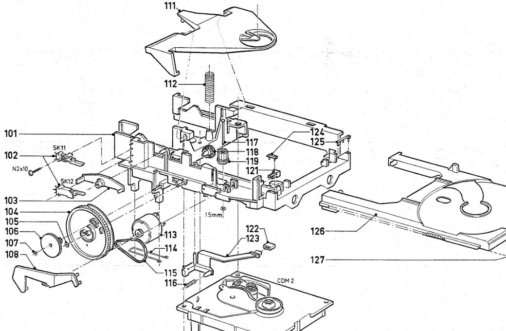

Полез разбираться. Снял верхнюю крышку, посмотреть, в чём причина.
при осмотре заметил, что в момент "выезжания" вперёд каретки (126), крутится вал двигателя (113) и вращается пассик (115). Потом, когда каретка пытается открыть крышечку на передней панели - движение каретки останавливается, двигатель (113) ещё некоторое время вращается, но пассик (115) уже не крутится. А через ещё некоторое время - и вращение двигателя останавливается. По-моему - то, что каретка перестала самостоятельно выезжать - это как-то связано с устареванием пассика.
В общем - для выезда каретки, приходится помогать пальцем (приоткрывать крышку на передней панели). Заезжает обратно она своим ходом без проблем. Так что - даже просто от своей старости - есть проблемы в эксплуатации ПКД.

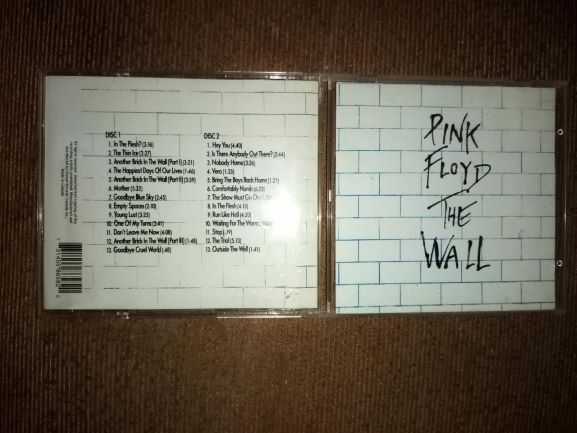

Далее. Поставил диск "Пинк Флойд". Вот такой:
к радости - ПКД уверенно прочитал все треки.
Но тут ещё одно открытие. Дело в том, что эти же композиции находятся у меня в MP3 формате на флеш-плеере, которым я пользовался последнее время:
так вот, я замечал ранее, что на этом маленьком плеере, вторая часть "Стены" звучит гораздо лучше, чем первая. Откуда попали туда MP3 файлы - уже и не помню, но всегда для себя отмечал - что именно вторая часть звучит хорошо, несмотря на то, что сжатый формат.
И что теперь хочу сказать - если первая часть "Стены" на ПКД звучит гораздо лучше, чем на флеш-плеере, то вторая часть - если и звучит лучше, то совсем незначительно. И даже тот факт (например) что при пользовании ПКД приходится пальцем помогать вынимать каретку - уже наводит на мысль, пользоваться флеш-плеером, дабы послушать. То есть - не кривя душой, я не могу сказать, что всегда и значительно звучание ПКД лучше. Я неоднократно слышал в ответ: "да просто, УНЧ и АС не позволяют тебе оценить, насколько CD лучше MP3". Но на данном конкретном примере (определённый диск и определённый MP3 файл) - моё мнение, что разумнее (проще, удобнее) пользоваться флеш-плеером.
Первая часть "Стены" - однозначно лучше звучит на ПКД. Но, может, просто MP3 плохой вариант файла.

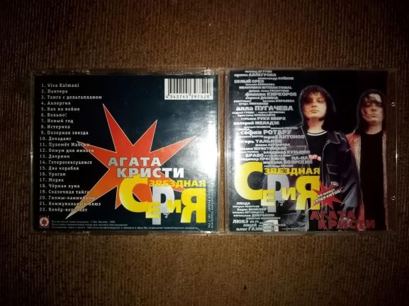

Далее. Ставлю в ПКД диск-сборник (с которого я когда-то увлёкся "Агатой Кристи"):
ПКД уверенно видит все треки. Это уже хорошо. Но! Звук - явно паршивый. В записи (особенно на голосе) - явно слышен некий "песок". Возможно, причина - изначально плохой диск (аж 22 песни в этот сборник запихнули). Но диск - заводской, не CD-R, писанный мной. То есть опять - "облом". Супер звука не услышал. Думаю, что вполне смогу раздобыть MP3 файлы, которые будут звучать лучше, чем этот диск через ПКД.

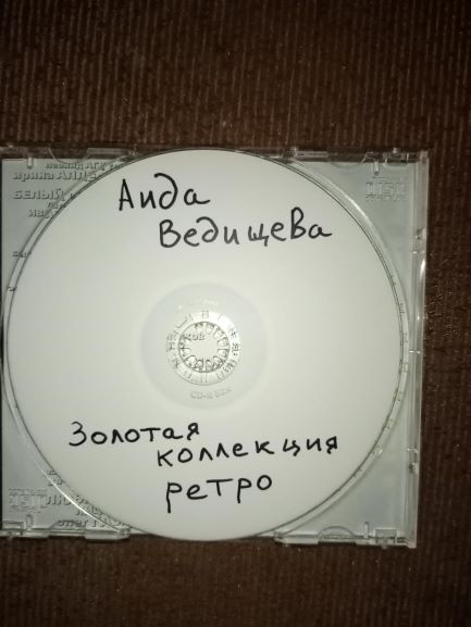

Дальше - достаю болванку. Verbatim CD-R, которую записывал около 8 лет назад. Тогда - всё читалось хорошо.
сейчас же, при попытке воспроизведения на ПКД - примерно 60 процентов треков с этого диска - не читаются.
