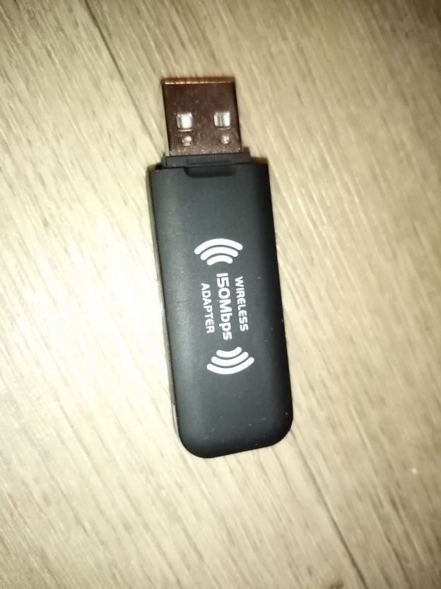

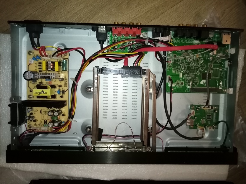

Салазки под жесткий диск видишь? туда ставим жесткий диск. А свисток на 150 мегабит в сек это передатчик для обмена файлами , вирелесс , провод-лесс то есть. Он тебе диска не заменит.

Сегодня получил плеер. Снял крышку - вроде все платы на месте.
В розетку воткнул - на дисплее появляются буквы.
Подскажите, как дальше его заводить. Я правильно понимаю, что нужна флешка объёмом не менее 2 ГБ, на которую надо что-то записать и вставить её внутрь корпуса? Если кто в курсе - расскажите вкратце.
Ещё вместе с плеером приобрёл такой "свисток"
рассчитываю, что с его помощью удастся управлять плеером (выбирать треки) на расстоянии и через свой смартфон. С этим тоже предстоит разбираться.
что за плеер?
Dune HD base 3.0. Встречал информацию, что ему нужна отдельная системная флешка на 2 ГБ. Но в других местах пишут - что не обязательна. Мне нужно теперь купить жёсткий диск в первую очередь, как понимаю.
системная флешка может быть и на 1 гб , туда зальете програмки типа интернет радио, кодеки, и прочую ерунду ...она мелкая , поэтому 1 гб заглаза
