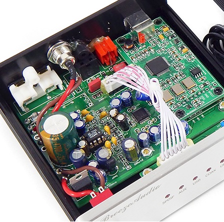

Здравствуйте, друзья.
Рылся я тут давеча на Авито. Встретил такое объявление:
позвонил, спросил - даст ли хозяин под залог денег на послушать. Ответил - нет.
Вот теперь думаю - следует ли купить без прослушки, или забить на это объявление.
Это с Китая (продавец сам признался). Нашёл похоже такие ЦАП, в описании написано "AK4118 + AK4490". Фото с китайского сайта:
только тут ещё вход с USB добавлен, а в том что у меня в городе продают - нет такой платки для USB.
В общем, что привлекает, собственно - с Алиэкспресса такой заказать минимально можно за 2750 руб. + доставка 750 руб. А тут у себя в городе можно его взять за 2500 руб. Я примерно на такую сумму и рассчитывал для первой пробы китайского ЦАП.
Но, вообще - не уверен, нужно ли оно мне. Может вы посоветуете...
А мысль была такая - подключить такой ЦАП к коаксиальному выходу Dune и послушать что получится.

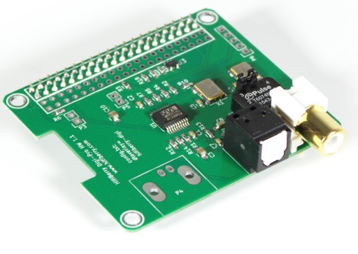

2. Сообщение от Сергей Русаков: "Малинка" и внешний ЦАП спасут отца русской демократии :)"
Я уже выяснил, что "малинка" - это некий маленький одноплатный миникомпьютер, который успешно применяется некоторыми в том числе, для чтения аудиофайлов. Прочитал первые страницы одной из веток форума "IXBT" на эту тему. Применяется в основном модификация "Raspberry PI 3B" и "Raspberri Pi 3B+". В эту плату вставляется SD карточка, на которой записан некий плеер (образ) - например, "Volumio". Жёсткий диск можно подключить через USB разъём. По поводу вывода звука - то что я на том форуме почитал - это что люди не советуют применять "шляпу" (так называется другая плата, вставляемая в плату компьютера) содержащую в себе ЦАП. Якобы - слышны наводки от процессора на аналоговый сигнал. А советуют там ставить "шляпу" конвертора сигнала I2S получаемого с этого компьютера в сигнал S/PDIF - передаваемого на внешний ЦАП. Наибольшей популярностью пользуются "шляпы" hifiberry digi+ pro:
и digione:
А дальше - опять, пресловутый внешний ЦАП. Непонятно, какой и за сколько. Но одно понятно (как я уяснил) - он уже принимает сигнал S/PDIF.
Как я понял - I2S предпочтительнее для подачи на ЦАП, но провод по которому он передаётся - не может быть длинным. В то же время - если ЦАП физически рядом с процессором - он может ловить какие-то помехи. При этом - в такой конструкции малы требования к питанию (платы компьютера + "шляпы" конвертора I2S в S/PDIF + жёсткий диск) - можно питать от зарядного устройства с USB разъёмом.
Из минусов - люди перебирают варианты плееров "Волюмио", "Ранаудио" и другие - видимо, есть некоторое несовершенство этих программных плееров.
Саму плату такого компьютера достать не проблема - на Алиэкспресс их много и цена начинается от 2800 руб. "Шляпы"-конверторы I2S в S/PDIF - есть китайские аналоги тем, что я указал как наиболее популярные (выше).
Andreez же говорит о том, что с вполне хорошим результатом можно нацепить "шляпу" не просто конвертера, а содержащую весь ЦАП. То есть - на выходе с "шляпы" получить аналоговый сигнал. И при этом получить вполне хорошее качество звука. У меня нет оснований не верить ему. Но длинный форум на "IXBT" на эту тему всё же изучаю потихоньку.

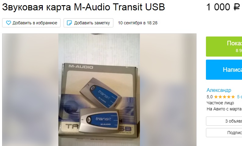

М-Аудио, по слухам, вроде как дочерняя компания ESI , Эго-Сис, Корея. Звуковая U24 служит давно, все измерения и оцифровки делаются с её помощью, вкачестве цапа для вывода с ноутбука тоже шикарная. М-Аудио была недолго для ознакомления, там диапазон измерений вообще 100дБ, в отличие от реальных 80 U24. Но выходной сигнал всего 0,5 вольта против 1, 5 в U24.
За 1000р просто подарок.
Не понравится звук- применяй как измерительную супер карту. Хотя, звук там предостойный. Но зная твои сомнения, не уверен ни в чем.

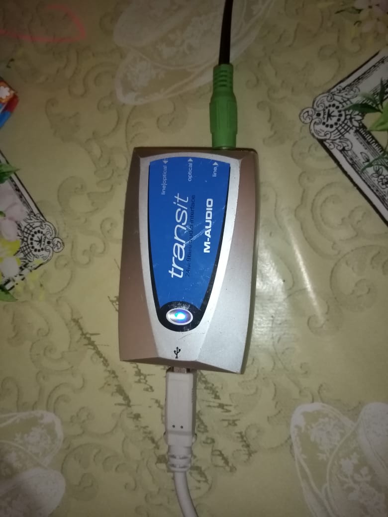

Договорился на Авито с одним из продавцов. Сегодня он выслал мне звуковую карточку M-Audio "Transit" (внешнее состояние хуже чем на картинке выше, но и цена ещё ниже. Без USB кабеля. Говорит, что рабочая). С нетерпением жду её приезда, чтобы послушать.
Планы такие - если вдруг заиграет от ноутбука интереснее, чем штатный аналоговый аудиовыход от Dune - то попытаться продать Dune и вместо неё купить отдельный б/у нетбук для этой зв. карты.
Петя, ты конечно, товарищ особенный, но внутреннее моё чуйство, что М-Аудио на простецких Асахи Касеях выдаст совершенно приличный звук - за сущие копейки. Знаешь, бывают и в наше время такие чудеса. Потому как приезжаю к знакомым, обвешанным твоими Дунями, а там звука с Дунькин фиг. Зато простецкий Филипс живет и побеждает.
Здравствуйте.
Вчера получил звуковую карточку M-Audio Transit.
Занимался установкой драйвера, настройкой. Получилось не сразу.
Почему-то в плеере AIMP прописывается 32bit (и других вариантов нет), хотя на самой карточке написано 24bit.
При воспроизведении музыки несколько раз были кратковременные прерывания-паузы. Я после этого увеличил "Размер кэша" до 20 МБ - вроде, эти прерывания прекратились.
Было поздно, в полной мере послушать не удалось (только очень тихо). Показалось, что деликатная музыка (тихая, спокойная, с послезвучиями) - звучит лучше. Забористый рок оценить - пока не удалось. Сегодня вечером планирую послушать полноценно, сравнить (с штатным аналоговым аудиовыходом Dune).
