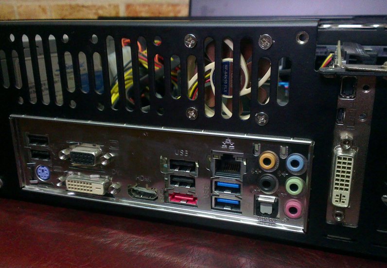

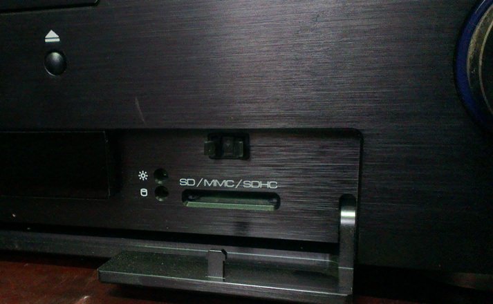

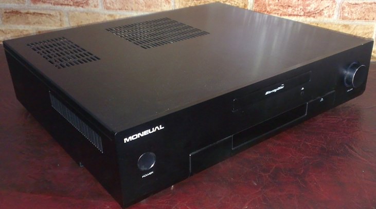

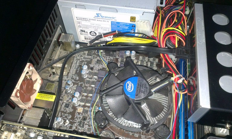

Специально сделал фото для Петра. То о чем я советовал.
Горизонтальный системник, но на вид и по размеру как усилитель. В передней части стоят платы для читания с флешек + ручка громкости для звука. Аудиокарты не обнаружено. Да и для видео так же не особо мощная видеокарта стоит. Но 2 винчестера есть для хранения. Не забуду, спрошу у хозяина для чего это.

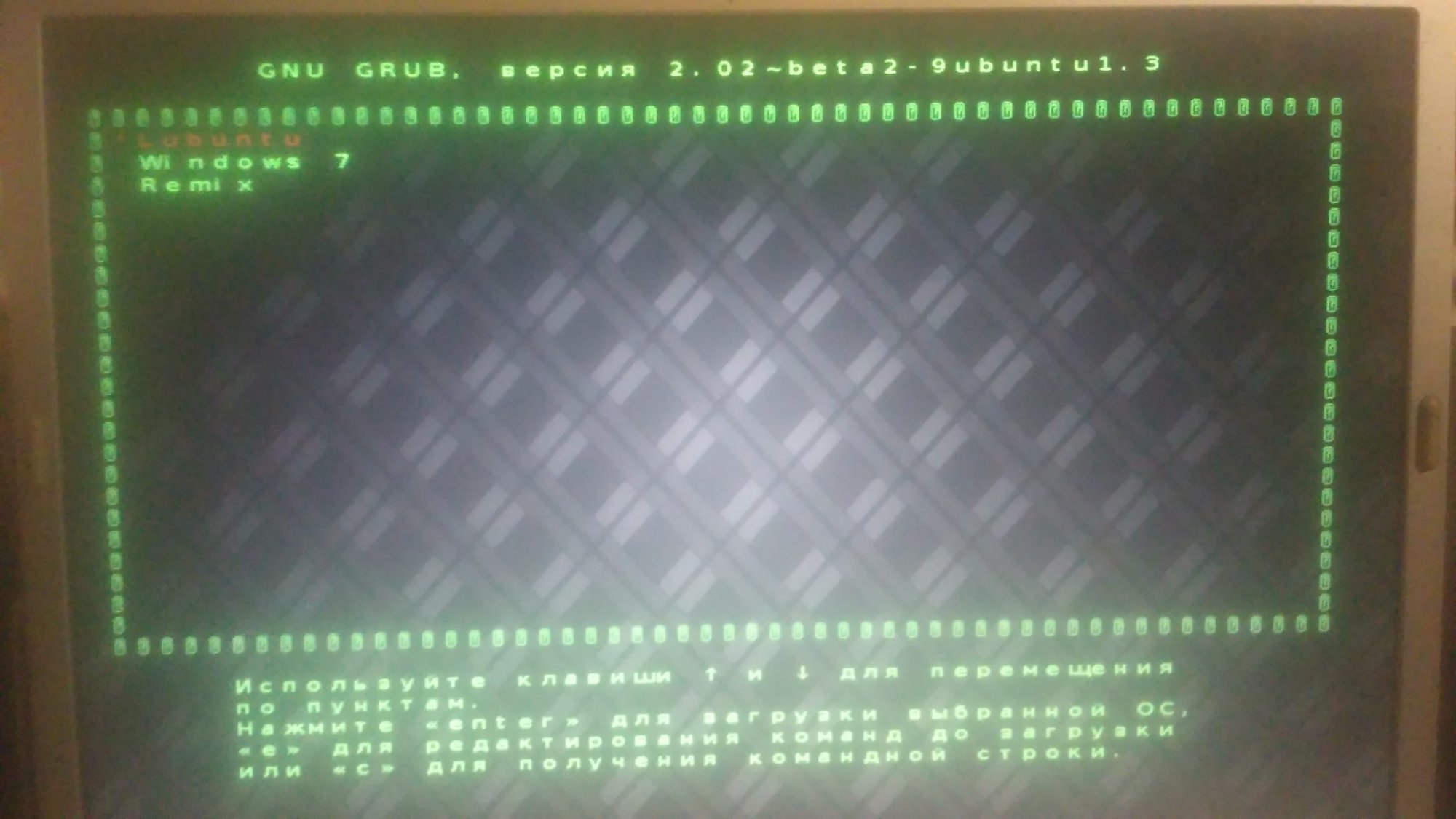

Видите, у меня первой стоит линух, вторая - семерка, а третьей я вообще влепил адаптацию андроида. если я ничего не выбира, то через 5 секунд грузится первая в списке система (порядок можно выставить любой)

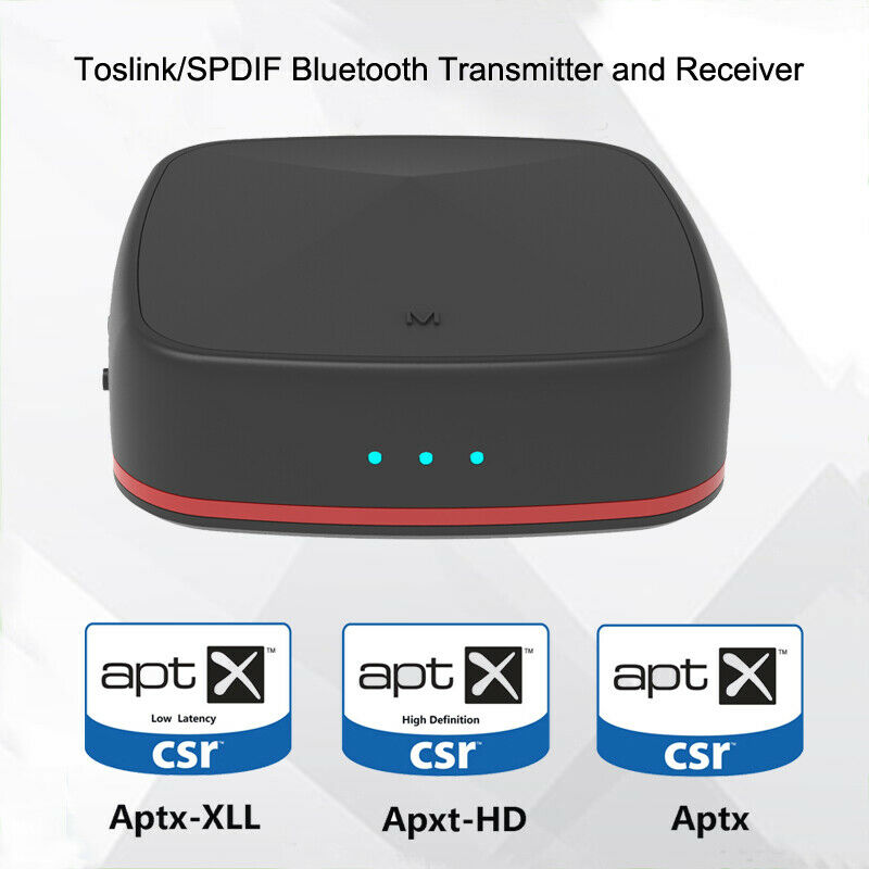

Нужно записать 6 букв - APTX-HD. АРТХ-НD - протокол передачи аудио по воздуху качеством не хуже чем CD, так утверждает разработчик.
Нужен блютуз приемник с APTX-HD, это малюсенькая шкатулочка. Его стоит купить, он совсем недорогой.
В любом ноуте есть блютуз - соединяешь его по воздуху с блютус приемником, приемник на вход уся. Слушать любым плеером с компьютера, хоть тем же фубаром. Кстати смартфон тоже может и должен стать источником сигнала. Многие из них поддерживают APTX-HD.
Теперь я ленюсь с APTX-HD, чего и вам желаю.
