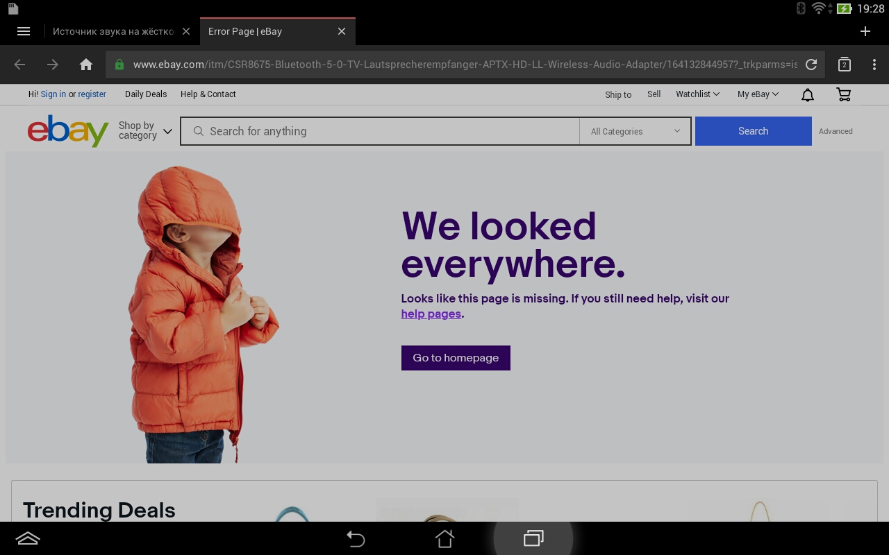

Источник звука на жёстком диске
Просмотр подобных страниц отсутствует. Если вы все еще нуждаетесь в помощи и т.д.

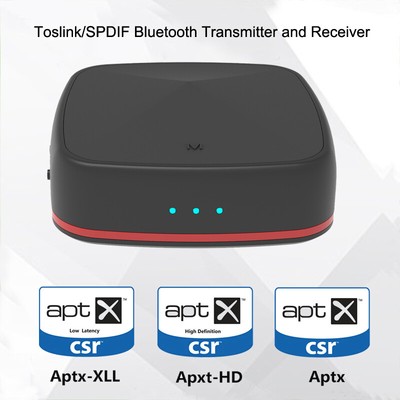

откройте ebay.com. В строке поиска наберите CSR8675 и найдите такую штуку
Иногда, когда у меня имеется настроение, я подключаю ее оптический выход стеклянным кабелем к e-mu 0404 (чтоб он не скучал).
Кстати, обращайте внимание, в самом низу страницы в описании на товар может быть указан чип csr8670 - это не то. в этом чипе HD не будет, будет просто АПТХ. Ищите именно чип csr8675. Но коробочка у меня именно такая с правильным чипом.
Понятно, а то по запросу csr8675 на али выдает плату без корпуса с данным видом. Впрочем корпус соорудить не проблема
на али бывают проблемы - иногда присылают не то, вместо 8675 присылают 8670. Чтобы телефон включился на аптх-hd нужен процессор снапдрагон, в ноуте тоже посмотрите какой чип блютуза, поддерживает ли он аптх HD.
Там не только корпус, там еще аккумулятор имеется, часа на 3 хватает. И тогда любые проводные наушники превращаются в беспроводные.
