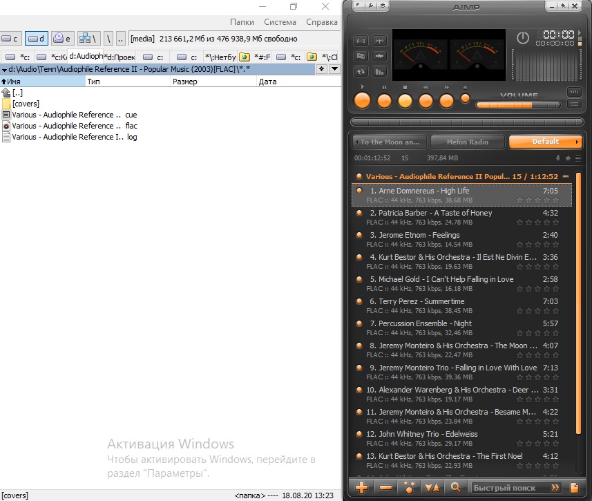

Коди - то еще фрукт, ЕМПИП cue файлы не видит, встроенные теги в вейвпаках и флаках не читает...
это еще почему не читает?
альбом брал отсюда https://rutracker.org/forum/viewtopic.php?t=1247422
просто я закидываю в AIMP не сам файл flac, а как раз файл cue и все читается(y)

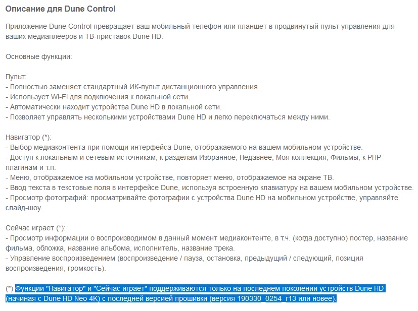

Нашёл, почему вчера вечером мне не удалось со смартфона видеть файлы в плеере:
оказывается, официальное приложение для смартфона от Dune позволяет так просматривать содержимое жёсткого диска только для относительно свежих моделей плееров.
Сейчас загрузил другое приложение - "Na Remote for Dune HD". Проскакивала информация, что с его помощью можно увидеть файлики, для плеера моей модели. Попробую.
