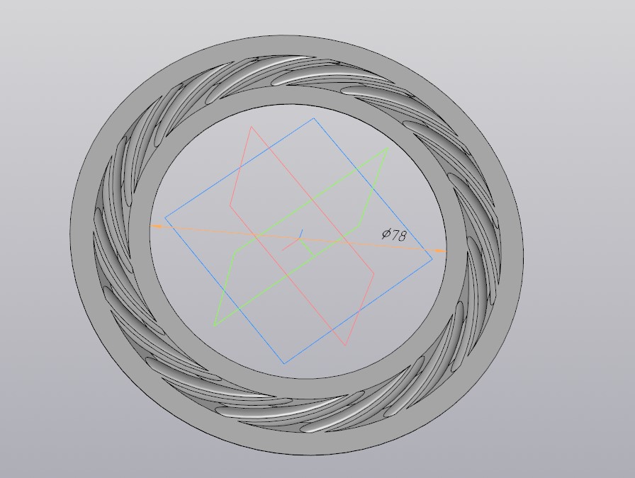

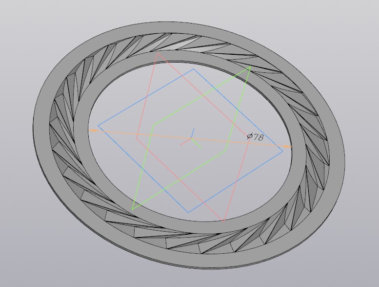

Камрады, какой из вариантов сделать?
(смолы, боюсь, осталось на 1 вариант)
№1
№2
С таким ракурсом не понять .
А для какой головы это ?
Второй устойчивей центрирует, но имеет меньший линейный ход. То есть первый пойдёт для ШП, а второй только СЧ/ВЧ.
да тут как не крути, а без 3д фиг поймешь.

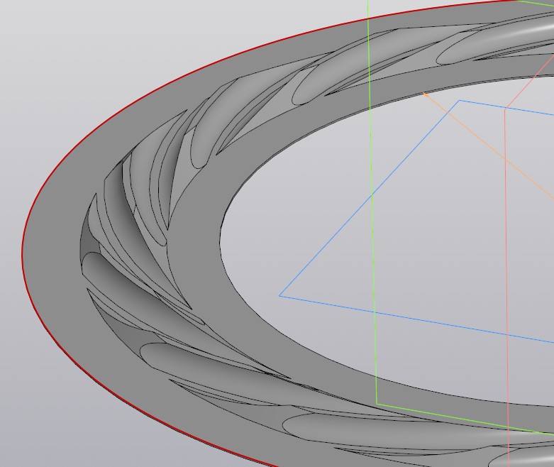

№2 сверху

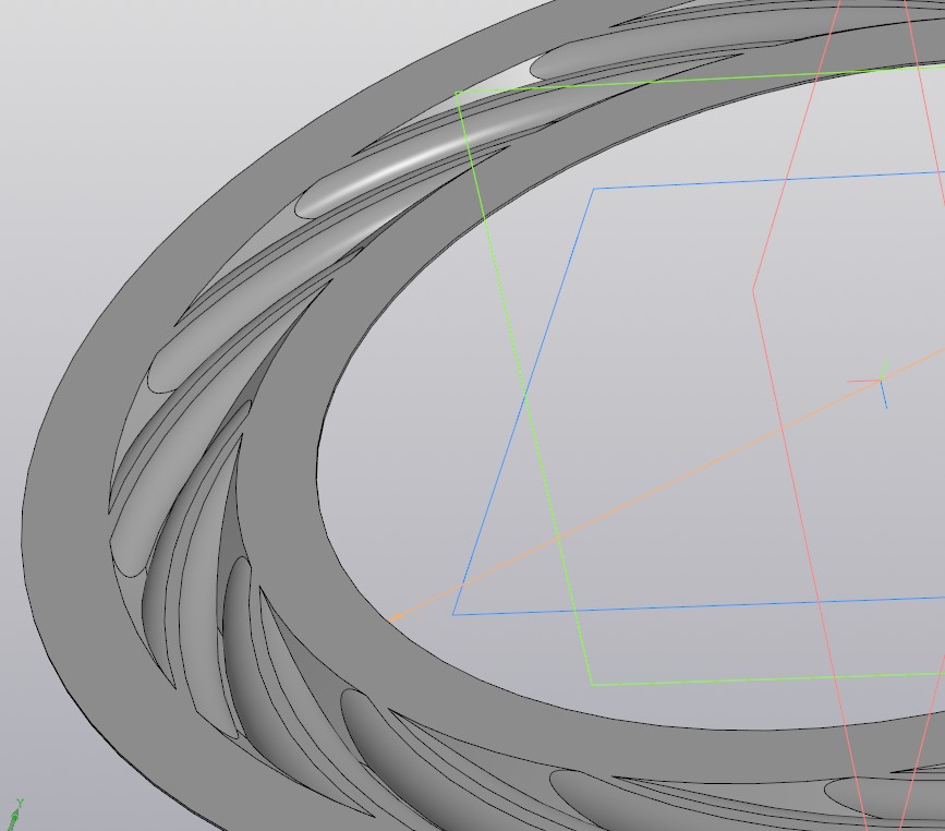

№2 снизу
Для СЧ и мылю.
