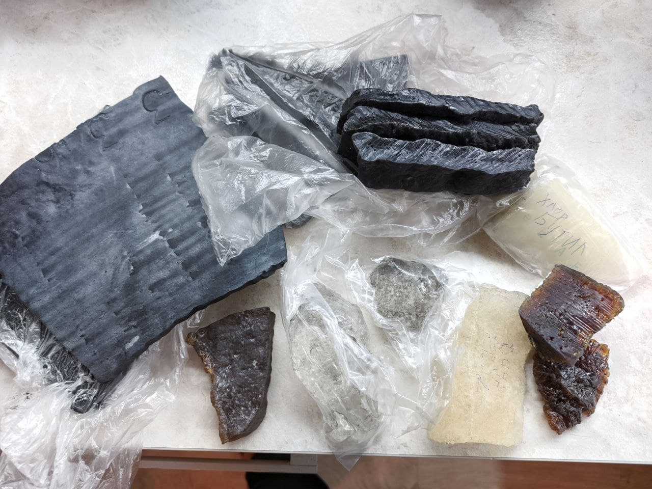

Для придания жесткости я по прежнему использую клей БФ2 в разной концентрации, с добавкой 2-5% касторового масла.
Важно выдержать изделие после пропитки в духовке - 30 минут при температуре180 градусов - самое то.
Демпфирующе-герметизирующая пропитка у меня пока одна.
Рецепт такой:
Каучуковый герметик для кровли "титан", разбавляю бензином до жидкого состояния, такого примерно как масляная краска.
Далее добавляю раствор липкого ПИБа из герлена 5% и 2% касторового масла.
Наносится такая пропитка на подвес с двух сторон по 2 слоя.
Дополнение:
Очень хорошие результаты дает ПИБ200 (если знаете где найти - тут я не советчик)
Разводится он в бензине. 7-8гр на 100мл бензина, долго взбалтывать.
Дает довольно таки легкую пленку без значимых резонансов.
Дополнение 2
А если смешать вышеупомянутый раствор ПИБ200 с некоторым количеством раствора ПИБа из герлена, то можно получить весьма интересную пропитку - чуть липкую и довольно "тягучую"... Пропорцию не скажу, т.к. если с раствором 200го все более-менее ясно, то тот что из герлена стандартизировать довольно сложно. У меня получается по густоте как жидкий мед, и за кисточкой немного тянутся тоненькие "сопли".
Продолжение следует...

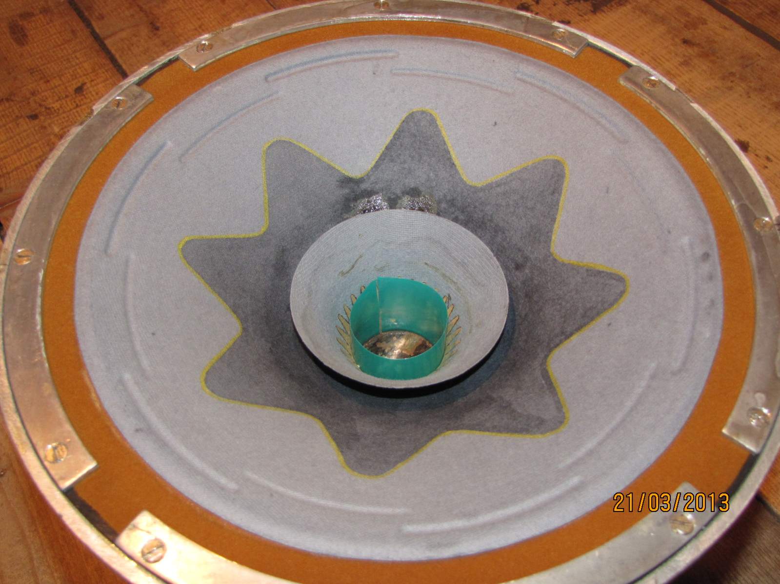

В индукционных счетчиках на сердечнике потенциальной катушки набор алюминиевых тонких короткозамкнутых витков, обрывая (или замыкая) которые настраиваешь показания на косинус фи
Ошибка всех начинающих любителей посчитать - они забывают что звуковые катушки динамиков подвижны и ток в них переменный, причём с частотами часто отличающимися на несколько порядков.
При первой четверти периода проходящего сигнала всё более-менее поддаётся расчёту. Когда наступает второй - катушка по инерции продолжает движение вперёд, а ток уже поменял направление, в катушке возникает противоЭДС, а в обратных витках противоЭДС в другую сторону. Между ними протекают токи, которых нет у обычых катушек. Похожая ситуация у витков вылетающих из зазора, с разницей что в них нет противоЭДС, а противоположный ток обеспечивает усилитель. Точнее наоборот: уилитель обеспечивает прямой ток, а противоположный - противоЭДС. Чем больше разница в токах, тем больше демпфирование движения. Чем выше частота, тем больше её затухание из-за противотоков в катушке.
Не могу понять, откуда яма на килогерце берется.
Может сейчас кто-нибудь объяснит мне, бестолковому, от чего была "яма" в районе 1 кГц? smile_9

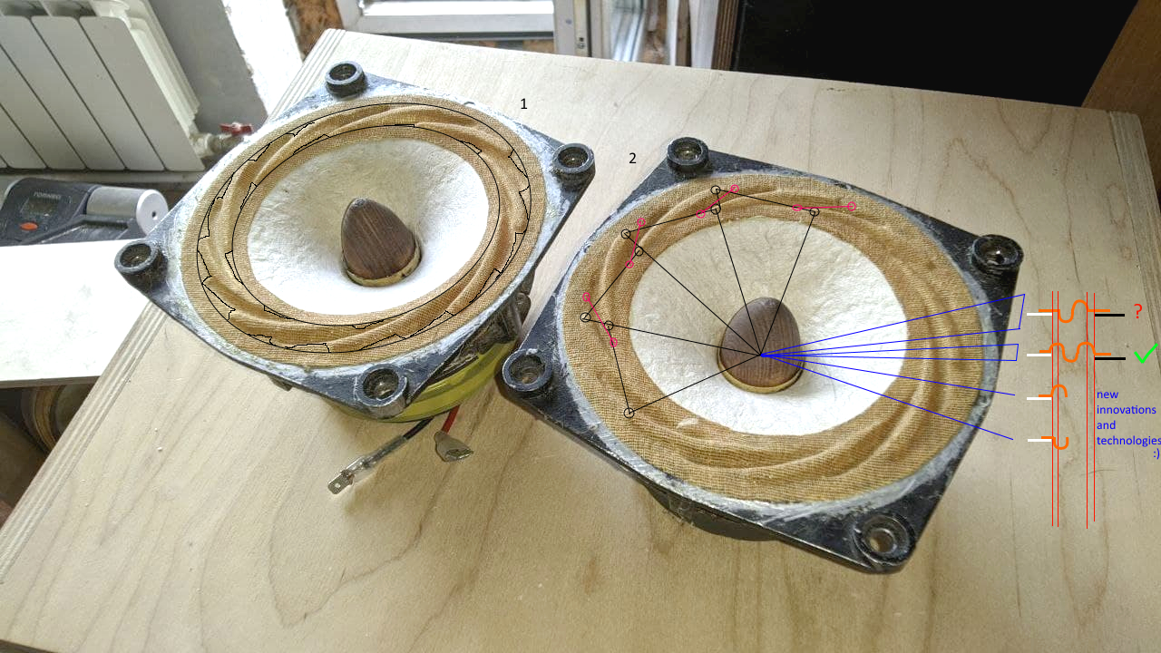

Думалось проблема появилась с появлением спирального подвеса ...
Как бы это сказать чтобы не обидеть ...
Подвес конструктивно может быть выполнен таким образом что работа его будет не линейна и влиять своей механикой на край диффузора .
Собственно
Подвес 0,94гр
Диффузор 1гр.
С одной стороны вопрос с массами а с другой особенности механики .
проблема вылезла и через нек. время работы устранилась сама по себе ?
Это я потому написал что подвес мог разработаться и вн. напряжения могли уйти в итоге упругость материала стала демпфирующей массой а ее там имеется изначально .
С меня испорченная картина паинтом а с Вас мысль о том что если подвес выпрямить в полосу ...
ЦШ обрисовывать не буду - меня на это не хватит :)

Разработаться подвес мог, избавиться от лишней массы - нет. Когда к краю диффузора весом 1 гр, приделана подвижная масса весом в половину веса диффузора, то его будет гнуть инерцией по-любому.
Спрашивать какие преимущества даёт перетяжелённый подвес, нет смысла - он философский. Тем более что ответ очевиден. Коллега в таких случаях говорит: "Слепили из того что было".

Индуктивно резистивный салат с вишенкой против эдс на торте smile_7
Графический планшет умер недавно вот на нем я бы сообразил более дотошно.
Суть в том как опирается край диффузора на подвес. выпрямить в линеечку сохранив геометрию профиля получим выстроившеюся в ряд функцию(график) упругости и пр. с большой неравномерностью которая имеет диффузор и в форму и в переходные характеристики . Статика говорит что масса подвеса\гофра 0,94 а в динамике(движении) это масса не равномерно распределена и в нее долбится диффузор .
(слово "долбится" применил лишь потому что диффузор у нас 1 гр и катушка внушительная подпирает.)
Дело второе это резонансы подвеса и диффузора то как они складываются и к чему приводят .
Вишенка, участки подвеса которые попросту не работают но влияют в худшую сторону .
Точно так же ведет себя цш которая начинается с каплей припоя и заканчивается на дойдя до клеевого шва в итоге имеем 3 зоны которые не дружат между собой и все это нагружено на катушку ... (салат)
А сообразив график получим резонатор :( 1 гр диффузору такая шайба вредная подруга .
Ни в коем случае не докапываюсь т.к. мне это все интересно было и ранее прожевано с подведением итогов .
Конструкции эти все имеют право на жизнь почему бы и нет! НО вопрос в комплектности с массами и материалами размерами ... Сам полюбил когда то материал велюр с потолочных авто тканей только поролон убирать нужно. Алькантара 0.6 - 0.8 панельная может понравится . Без текстиля разумеется никак но мелкого .
smile_9
Осталось расшифровать и - кайфовать.smile_33
Подвес 360* можно резать с шагом в 10* и плакать\улыбаться .
9 фаз. и 9 пр. фаз участков стоят ребром и создают упругость большую чем ост. 18 участков .
9 диагональных связывающих участка демпфируют не край а свою же конструкцию .
Если выстроить график это будет пила smile_17(классный смайлик)
Тангенциальный подвес без этих косяков, тор (тор с фаз. ребром) синус, пильчатый тем более .
Надо быть злым чтобы кайфовать с этого .

С интересом прочитал ваш теоретический разбор.
Наверное в этом есть зерно истины.
Я вообще далек от того, чтобы считать сои наработки единственно верными и правильными.
Но то что пока наблюдаю - это противный резонанс подвеса.
Самый ярко выраженный он у синуса. Практически такой же у полутора.
Полутор с пропилами имеет чуть более размазанный резонанс.
Тангенциальный не делал, но в планах есть
А вот спиральный, с 3 попытки показал как будто отсутствие собственного резонанса - понимаю, что так не бывает, но не наблюдаю его на АЧХ...

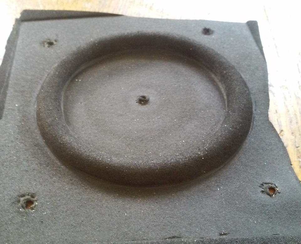

Если по теме, то стоит копать в сторону долговечных (по сравнению с ППУ) вариантов подвесов на основе бутил-каучука и неопрен-каучука.
Вот человек сбацал подвес-полутор, почти на коленке, из вспененой EPDM резины

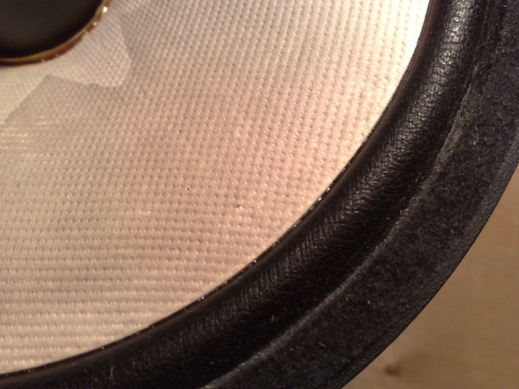

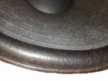

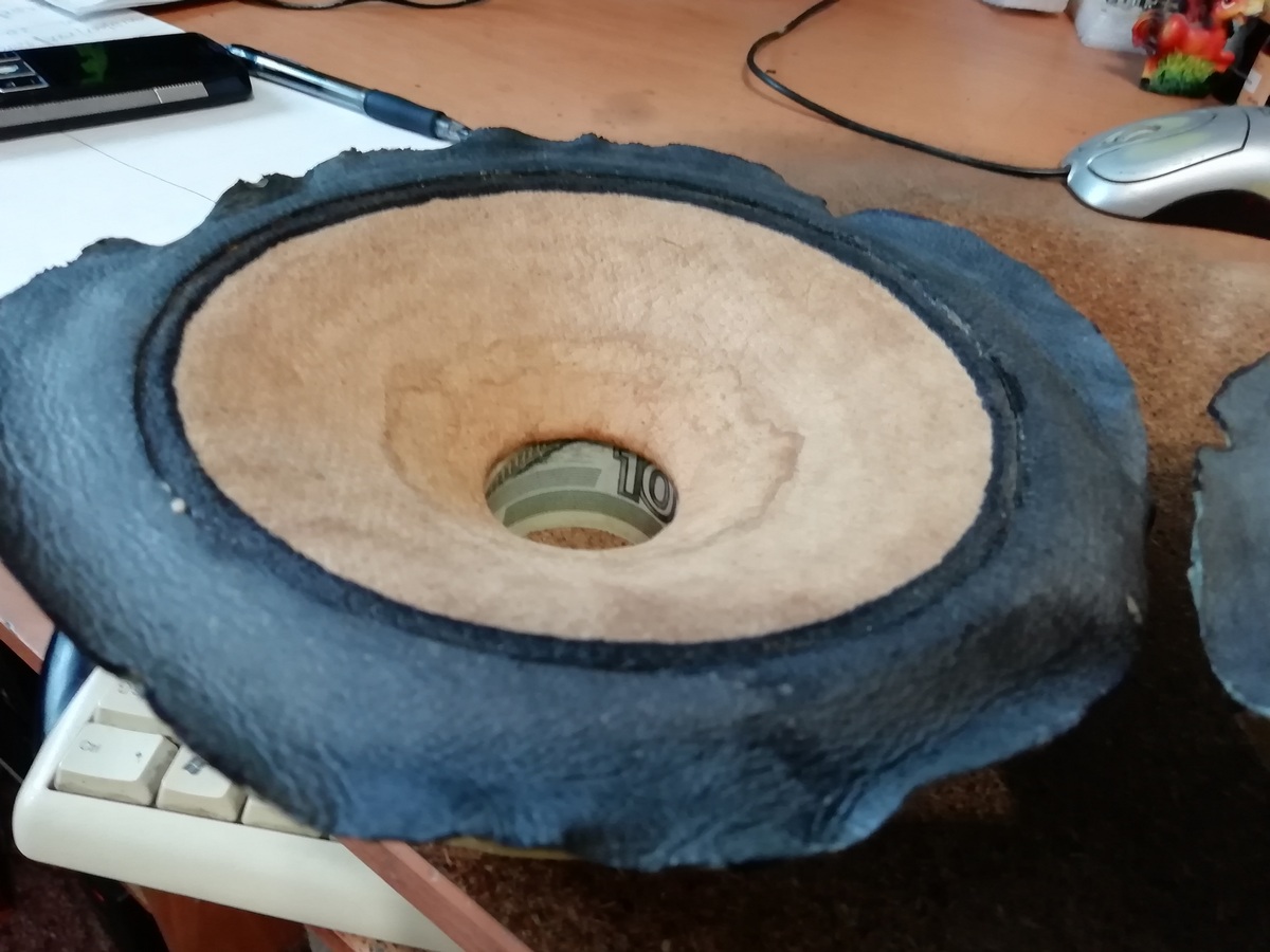

Кто может подсказать по кожаным подвесам?
Из того что нарыл, это крой из 4-х секторов параллельных друг другу, склейка на фаску, формовка на сырую водой в форме с последующей сушкой, далее непонятно чем фиксируется форма подвеса от деформации, визуально не видно какой либо химии, разве что эта химия прозрачна и не влияет на внешний вид.
Думается что без пропитки подвес поплывёт.
Они тяжёлые как резиновые, а ход с ними минимальный. Аудиофильские сказки о волшебном звуке. От подвеса требуется минимальный вес, минимальная помеха движению и хорошее удержание соосности керн-катушка. Остальное всё выдумки.
Ну из тонкой замши может оно и ниче так.. Но при наличии современных материалов - то еще извращение, да.
Да, я наверное чуть резковат. Если брать ШП 12", не требовать от него большого хода, замшу использовать тончайшую, то выйдет неплохо. Но это на любителя, никак не глубокий низкий бас.
Фото не мои.

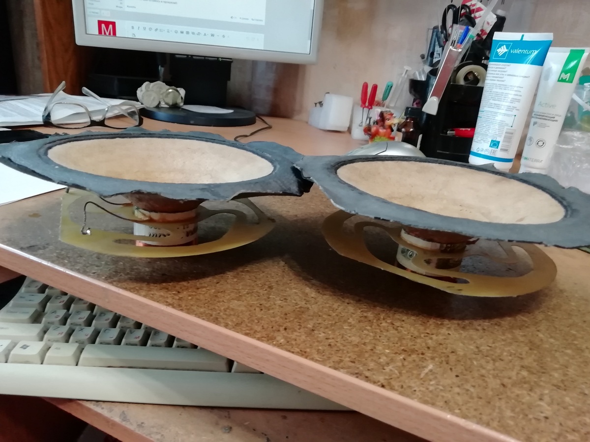

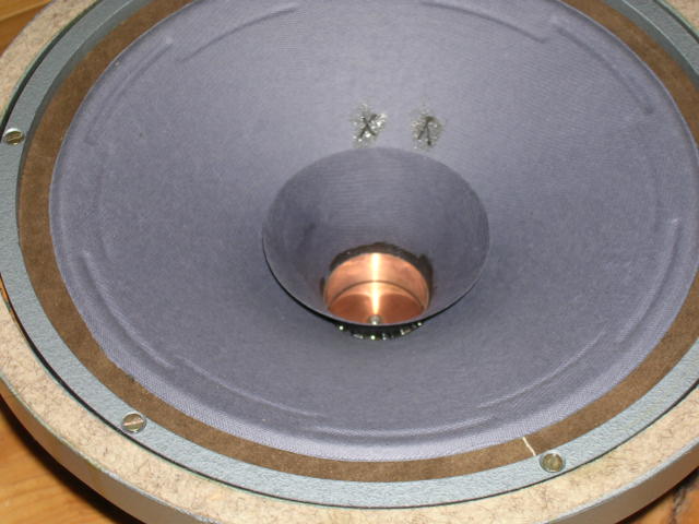

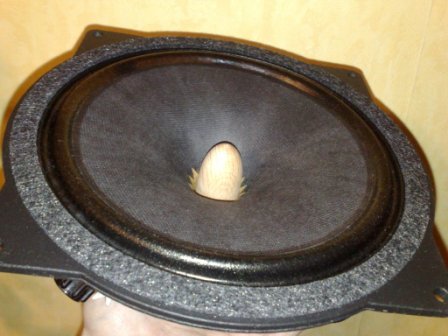

У Влада интерес к формованным подвесам... Сложно и не стабильно. ППУ или ткань с пропитой - проще и надежней.
Сергей, который Буковский, единственный из известных мне делает подвесы из формованной кожи. Говорит пропитывает химией и немного термообработки.
понятно, спасибо
пасиб, но выделывать спецом замшу нет желания
тута на форуме есть статейка по доработке 4А32 в белом и с кожей, вот и подумалось

Плюс ткани для подвесов ее изотропность. Даже симметричные формы, вроде полутора и синосидальной, могут избавить от паразитных резонансов.

Посмотреть вложение 42059Посмотреть вложение 42060
Куртка курткой. Это от безрыбья.
Можно взять шкуру козы, отвезти в спецконтору и сделать ее нужной толщины.
Все упирается в ценник.

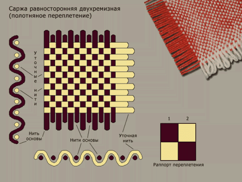

Даже если по основе и утку будет одинаковое заполнение, то под углом 45° к ним будет все по другому.
Вот и изотропность.
Кстати, не так много тканей с совершенно одинаковым утком и основой.
Вот и изотропность.
Если под 45 гр. все по другому, это уже не изотропность.
