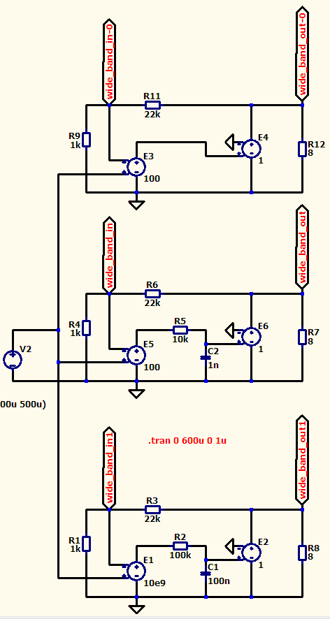

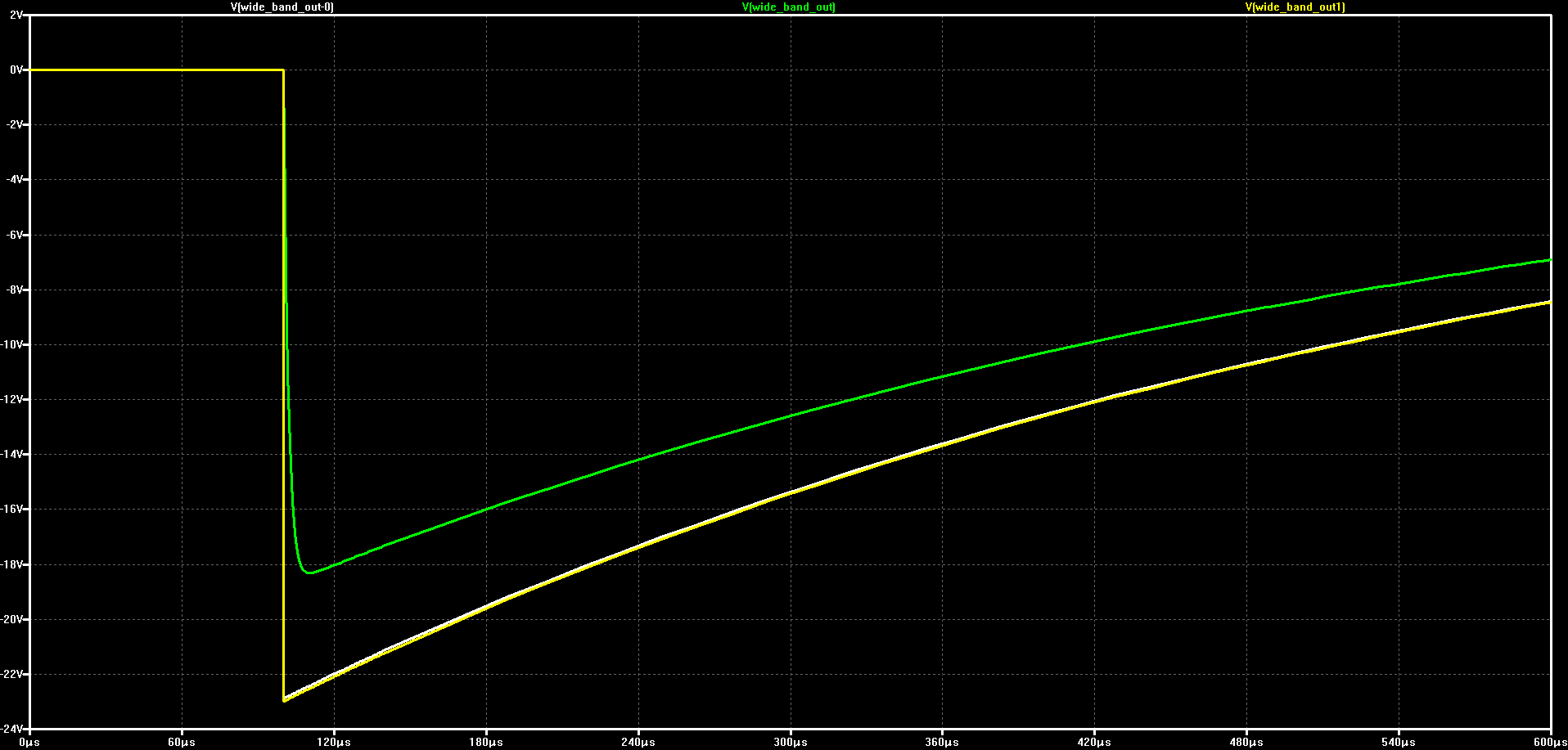

интуитивно понятное всем требование бесконечной полосы пропускания, и следствие из него: широкополосные усилители всегда лучше "узкополосных".
Эта спекуляция переводит стрелки с целевого параметра "линейность, как минимизация интермод", на параметр "широкополосность, невзирая на интермоды".

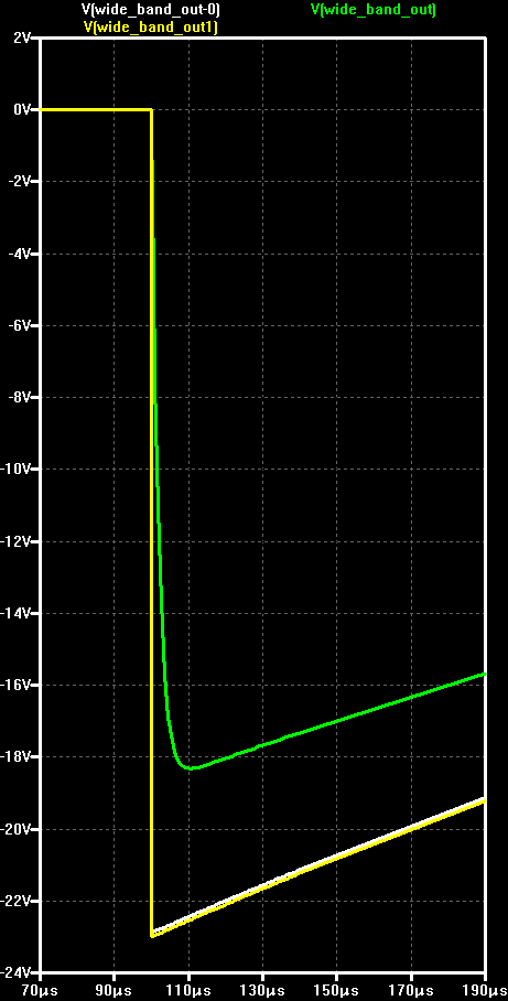

Вот три схемотехнически идентичных усилителя, за исключением того, что
первый - это усилитель без сдвигов фазы и задержек - контрольный, фантастический,
второй - ООСный усилитель с высокой частотой среза ФНЧ R5C2, а
третий - ООСный усилитель с низкой частотой среза ФНЧ R2C1.
Во втором и третьем случае ФНЧ символизирует ограничение полосы усилителя до охвата ООС: второй - широкополосный, третий - узкополосный.
Усилители Е1, Е5 означают все каскады УН, а Е2, Е6 - выходные повторители.
Далее: поперечная электроника довольно лживо постулирует: музыкальный сигнал есть импульсный сигнал, и его импульсы надо адекватно воспроизвести, тогда и наступит счастье. Мы соглашаемся с этим и подаём на вход импульс, глянем, кто и как его отрабатывает.
И получаем с трёх выходов две кривые. Почему?
Белый график - выход контрольного усилителя. Он почти сливается с жёлтым узкополосного. А где широкополосный?
А он, как раз, провалился на трекинге: ни по скорости изменения сигнала, ни по точности следования ему он не прошёл. Теперь подаём им на входы гордость Петрова - бусрт.
Снова зелёный мелкоООСник провалил тест. Он даже положенного напряжения на выходе не набрал. А как у него с СИД-искажениями, что бы это ни значило?
Зелёный не в силах правильно отработать переходы ноль-синус и синус-ноль. Чем же отличаются усилители? Есть какой-то скрытый фактор? Конечно. Петлевое усиление. "Узкополосный" усилитель Е1 - это сверхлинейник, он имеет наивысшее усиление: 10е9, написано около символа усилителя. Оно и помогает ему точно отрабатывать импульс и буср. Он их отрабатывает, как и эталонный сверхширокополосный. А вот мелкоООСный широкополосный Е5 облажался. У Е5 ФНЧ высокочастотный, но и усиления мало - всего 100 раз: это - мелкоООСный усилитель, типа сокола насы или Батя-Середы. Мелкая ООС показала никудышний результат.

Вот пример развенчания одной из многочисленных идиотий поперечной электроники: интуитивно понятное всем требование бесконечной полосы пропускания, и следствие из него: широкополосные усилители всегда лучше "узкополосных".

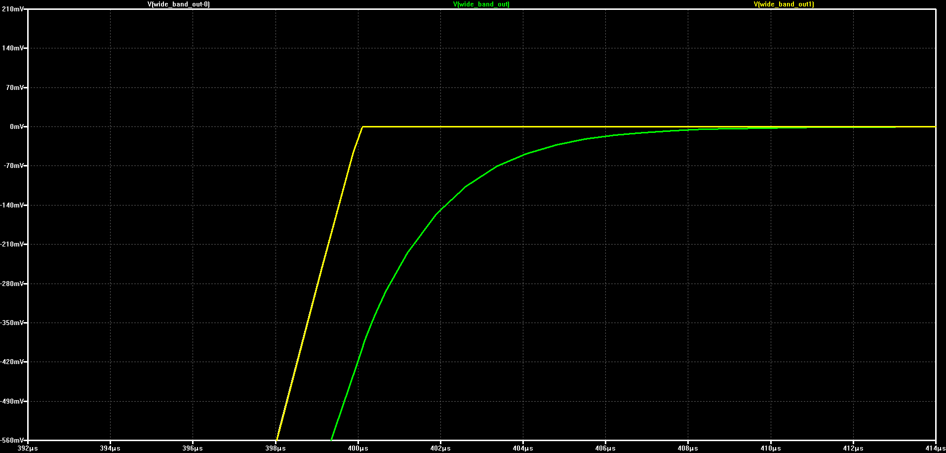

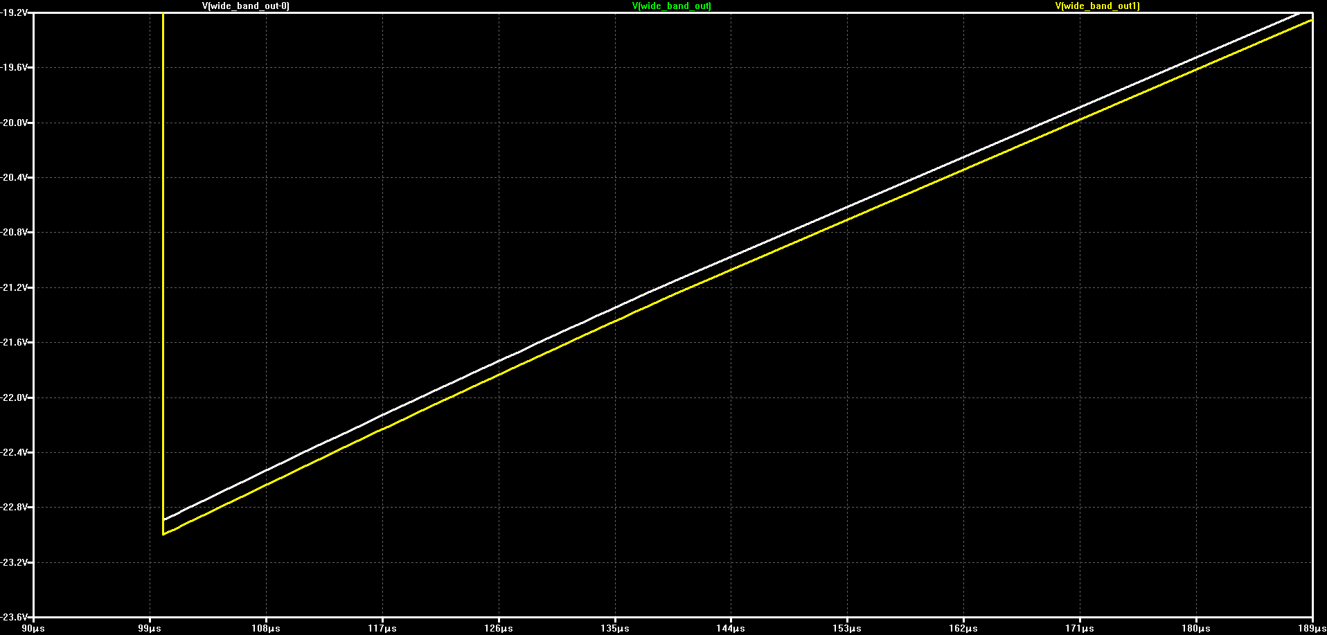

Почему?

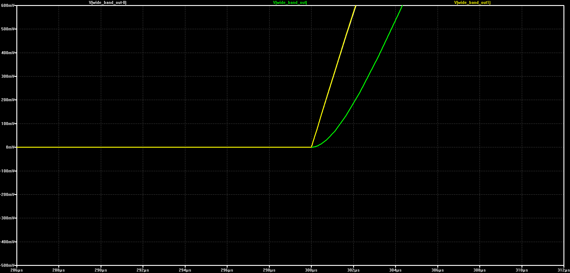

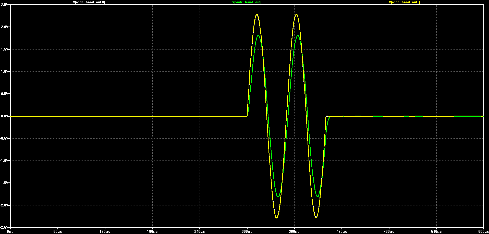

Посмотреть вложение 147268Посмотреть вложение 147269
Эти графики и комментарии справедливы по отношению к одному узлу системы звуковоспроизведения - к УНЧ. И тут многие в том числе и я, уже в двадцатый раз вам повторяют, что АС и КП дают искажения на порядки больше, чем УНЧ. А вы с поразительным упорством этот факт отрицаете и пытаетесь всех тут убедить, что любой человек в любой КП и на любых АС услышит явные преимущества вашего УНЧ с глубокой ООС и с нелинейными искажениями на три порядка ниже, чем разрешающие способности слуха человека и параметры по искажениям сигналов в АС и КП. В чем причина такой позиции? Это рекламный ход, чтобы все стремились купить ваши усилители? Но, тут же не глупые люди. Кого вы пытаетесь тут обмануть?

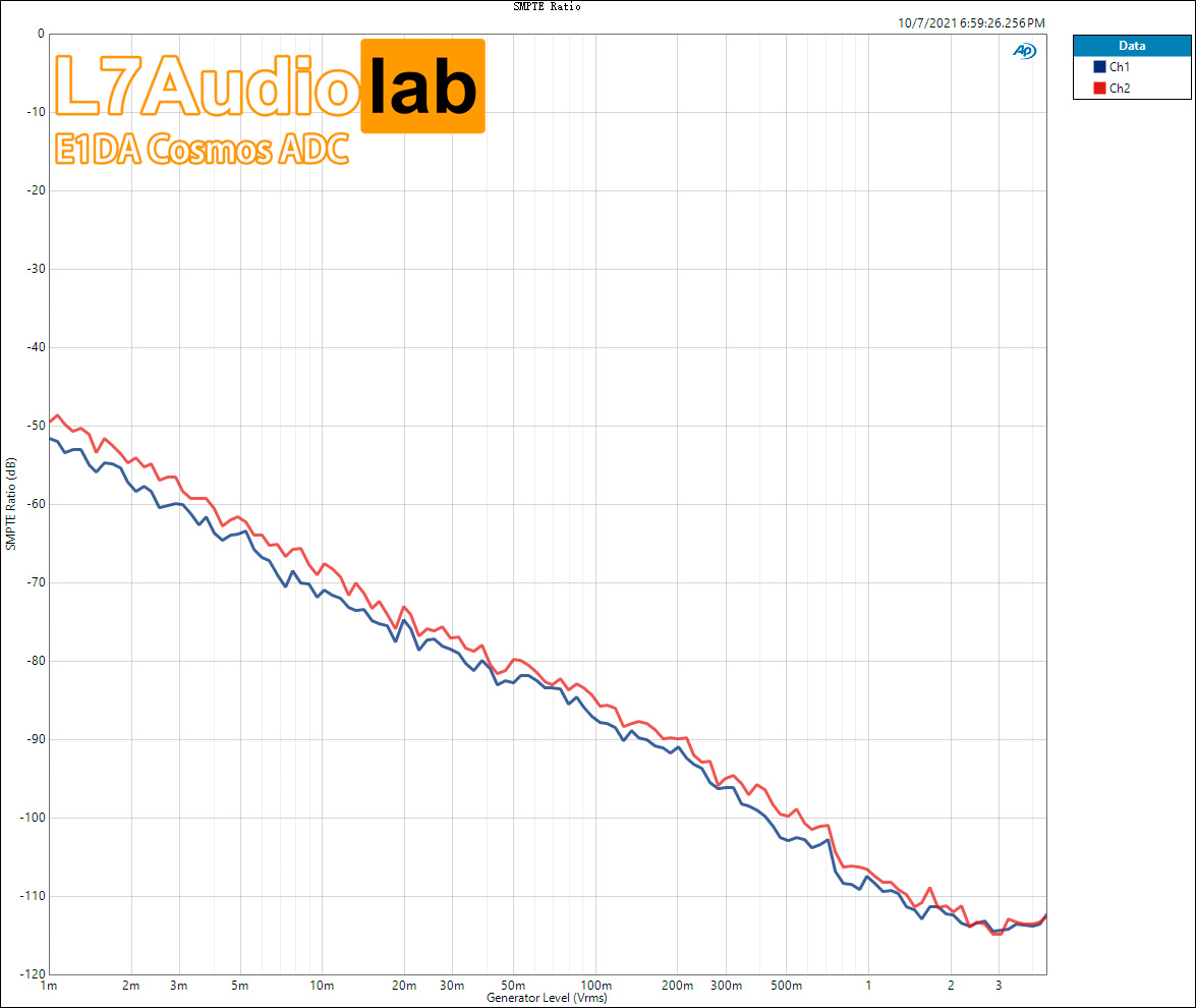

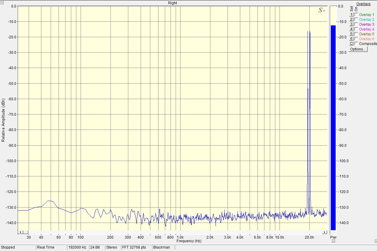

А со звукорежиссёрами эта магия работает? А то я именно им продаю усилители, и мне надо, чтобы они брали любое говно. А сами они хотят вот таких уже достигнутых параметров:
Что же делать, если твой покупатель технически подкован, метрологически вооружён, а в бред про доминирование искажений АС не верит абсолютно?
Да, теоретически замерить уровень интермодуляционных искажений (IMD) на уровне -144 дБ возможно, но на практике это крайне сложно и требует специализированной аппаратуры. Давай разберёмся подробно.
1️⃣ Проблема измерения на уровне -144 дБ​
  • -144 дБ соответствует мощности порядка 0,00002% от полной шкалы.
  • Типичные шумы усилителя, фоновые шумы лаборатории, квантизация АЦП, акустические помехи обычно гораздо выше этого уровня.
  • Даже у очень качественных усилителей (например, классы А) шум собственного усилителя редко опускается ниже -120…-130 дБ относительно полной шкалы.
2️⃣ Как отделить интермодуляции от шума​
Чтобы измерить IMD на таком уровне, необходимо:
  1. Чистый генератор сигналов:
    • Два синусоидальных сигнала (например, 19 кГц и 20 кГц) с низким фазовым шумом.
    • Генератор должен иметь гармоники < -160 дБ, чтобы не маскировать измеряемый IMD.
  2. Усилитель с высокой линейностью и стабилизированным питанием (или тестируемый усилитель).
  3. Фильтрация и выделение интермоды:
    • Используются узкополосные фильтры (например, lock-in amplifier, FFT-анализ с очень высоким разрешением) для выделения суммарных и разностных частот (21 кГц, 1 кГц и т.д.) от фонового шума.
  4. Высококачественный анализатор спектра / FFT-анализатор:
    • С динамическим диапазоном ≥150 дБ, например:
      • Audio Precision APx555/APx586 (специально для аудио).
      • Lock-in усилители от Stanford Research Systems (SRS).
    • Сочетание усиление + оконная обработка FFT позволяет видеть слабые пики на фоне шума.
  5. Экранование и минимизация шумов:
    • Кабели экранированные, питание фильтрованное, минимизация электромагнитных помех.
    • Лабораторная среда с низким фоновым шумом (<1 µV).
4️⃣ Практическая реальность​
  • Для бытовых или студийных усилителей -144 дБ недостижимо, типичные измерения идут до -120…-130 дБ.
  • Если вы хотите реально измерить ~-144 дБ, нужно лабораторное оборудование класса metrology: генераторы с фазовым шумом < -160 дБ, lock-in или AP с динамикой >150 дБ, акустически и электромагнитно защищённая среда.
💡 Вывод:
Да, принципиально возможно, но это не «домашняя лаборатория», а метрологическая установка. Для усилителей Hi-End аудио чаще измеряют до -120…-130 дБ, что уже практически идеальный результат.

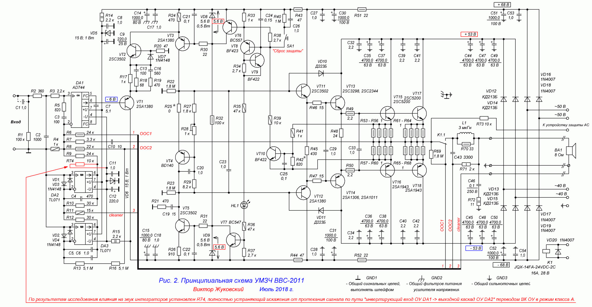

Речь идёт об этом усилителе. Ныне он снят с производства вследствие разработки УТФ МАСТЕР для его замены.
(с) опробован в деле усилитель новой версии на заводских платах, сравнивался со старой версией, звучание стало более динамичным, если коротко, то он явно лучше из-за чуть улучшенной схемотехники или заводской платы - непонятно
также обнаружилось влияние микросхемы интегратора на звук и это беда - опять привязка к операм, вечный выбор между таким-то и таким-то, непонятно, как с технической точки зрения он может влиять на звук? Я так понимаю, что с сервисными узлами ничего в симуляторах не прогоняется, а они уже добавляются позже при рисовании финальной читаемой схемы?
Откуда влияние?
конечный pssr у опера и проникновение чего-то через питание? конечное выходное сопротивление опера?
усилители явно должны быть без оперов, если это возможно (с)
(с) заметьте, что новая версия играет лучше старой, а там никаких оперов не было, первая версия очень замечательно нами описывалась
огорчает сам факт влияние этого опера, думаю, что даже с технической точки зрения почему бы и нет, тот же pssr вполне конечен, Виктор даже предложил фильтрануть питание дополнительно для опера, непонятно почему никто не желает просимулировать этот узел в схеме и посмотреть, что изменится и изменится ли вообще (с)
(с) Ранее был получен ордер на прослушку, поэтому дело нужно делать
так и не удалось собрать полный комплект аппаратуры самого высокого разрешения, поэтому чтобы не оттягивать момент и дальше решили сделать промежуточный вариант
из наличия TL071, TL071 с резистором и OPA134, которая скорее подделка, чем правда
наушники HD800, усилитель уникум 2
сравнивали TL071 и TL071 с резистором 8.23k
отчётливо слышно, что с резистором значительно меньше слышно искажений на верхней середине, так получилось, что комбинация участвующей аппаратуры усилило этот момент так, что без резистора ощутимо хуже, а с резистором уже очень даже хорошо, странно, что такие малые величины искажений по симулятору так легко прослушиваются [тренированным слухом]
далее вставили якобы настоящую OPA134 без резистора - она малость чище, чем TL071 без резистора, но грязнее TL071 с резистором
далее ВВС-2011 результат не такой большой, как в уникуме, но также эффект есть, возможно это связано с тем, что сам усилитель играет на наушниках ощутимо хуже, чем уникум 2
удивительно, но факт, получается, что симулятор не врёт :)
на этом мы не заканчиваем, по факту нужно всё перепроверить в максимальной комплектации нашей аппаратуры, а также сделать недостающие компоненты для измерений, чтобы услышенное можно было попытаться подтвердить измерениями
предварительно лекарство в виде резистора для TL071 в интеграторе можно смело рекомендовать всем
продолжение следует...(с)

Итого, что мы поняли и насколько превратно. По мнению человека, у которого есть деньги на дорогие усилители и топовую акустику, любительский усилитель ВВС-2011 за 200...300 долларов
увалил профессиональный ламповый усилитель за 24.000 евро.
На этой фоткографии вы видите два таких любительских усилителя на общую сумму 50.000 долларов - это как Гелендваген.
