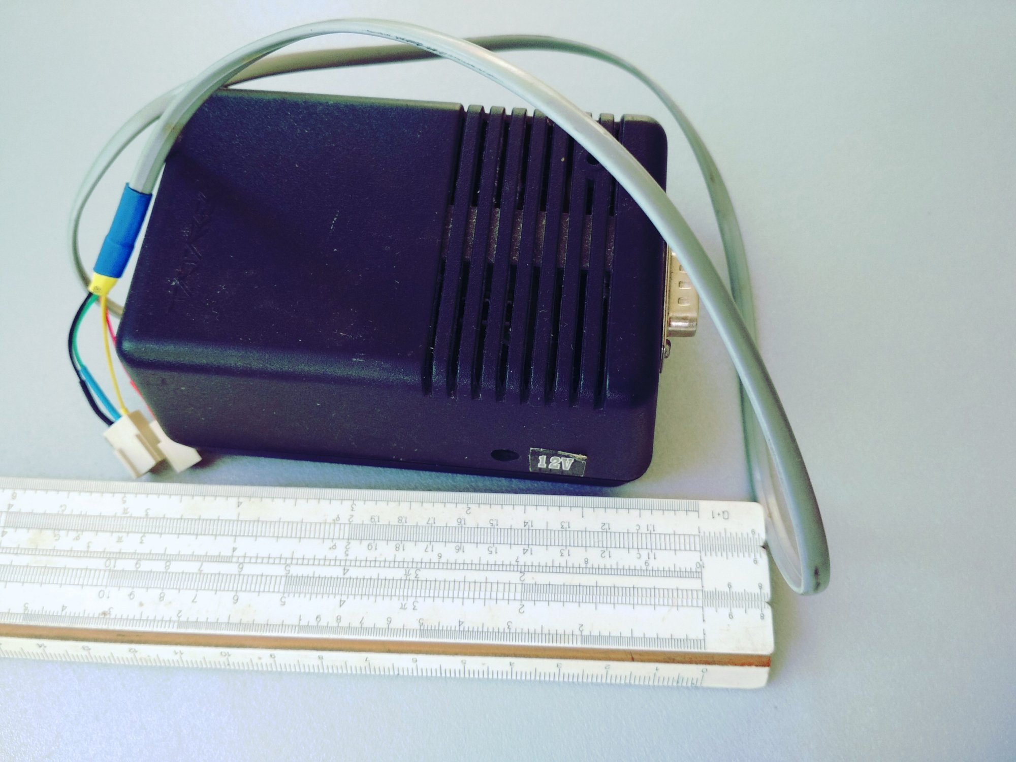

другая забавная ситуация была с так называемыми радиоудлинителями для телефонов. К телефонной линии в доме подключался радиотелефон Sanyo , удобный и недорогой, там частота та самая, 300-мегагерцовая, на крыше дома ставилась антенна Харченко, восьмерка, с антенным усилителем .
А на даче километрах в 30 в доме стоял такой же комплект, на прием-передачу. И можно было звонить по радиотелефону домой с дачи.
Забавность ситуации в том, что вычислить такие устройства можно было просто, сидя с биноклем и разглядывая антенны на крышах Длина волны привязана к размеру антенны, сиди, высматривай, потом вызывай наряд на адрес.))))) Но народ и тут выкрутился. Стал применять польские решетки для этих дел, а их в городе сотни тысяч, эффект тот же.
Это переделанный мультисканер... на все санье цеплялся)

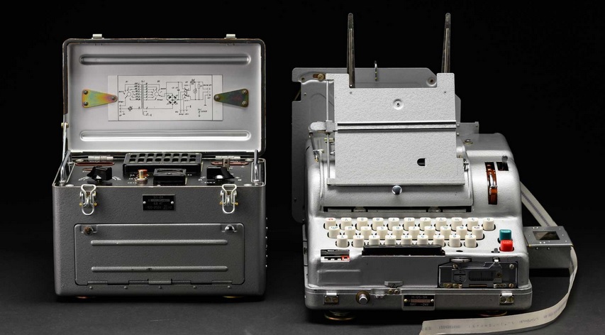

Не слышал про Инигму?
вот мой армейский Фиалка 125М ...аппарат лучше Энигмы.. даже БП с генератором шума в сеть и ложные электромагниты для компенсации потребления при печати перфоленты...
Чтобы оказаться лучше "Энигмы", необходимо не подстановками "шифровать", а перемножать открытый текст с одноразовым паролем равной ему (тексту) длины.
Наличие слова "барабан" в описании "Фиалки" намекает на использование подстановки.
Интересно было бы узнать ваше мнение по поводу этого аппарата.
А какое мнение... я работал с ней два года, но печатать 10 пальцами так и не научился.. раз в месяц перфокарта из спец блокнота ставится, раз в неделю меняются ключи на барабаны, каждый день ключ пароль... 10 символов..
были ошибки при раскодировке....но тут вносит и зас(перфолента) и радист(кодограмма) и с середины начинает белиберда ... приходилось либо повтор, либо с того места по телефону просто наводящими словами дописывать...
и на доклад к командиру части !
диски имели вкладыши, они как лицом таки тыльной стороной вставлялись в основной из 10 дисков по риске с указанием на нужный символ согласно ключам недельным... диски вращались 5 в одну, пять в другую сторону на вкладышах контакты создающую сложную коммутацию... входит А а получаем Ё

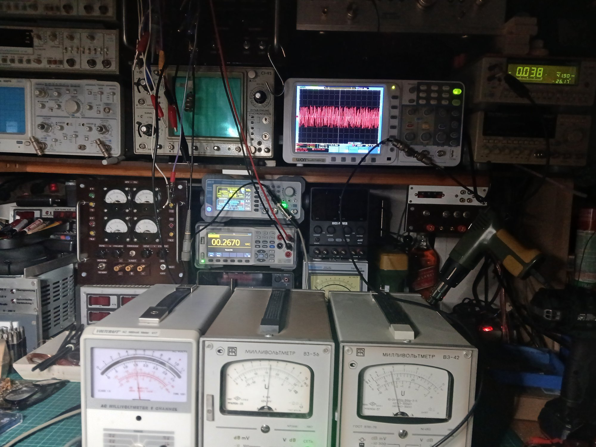

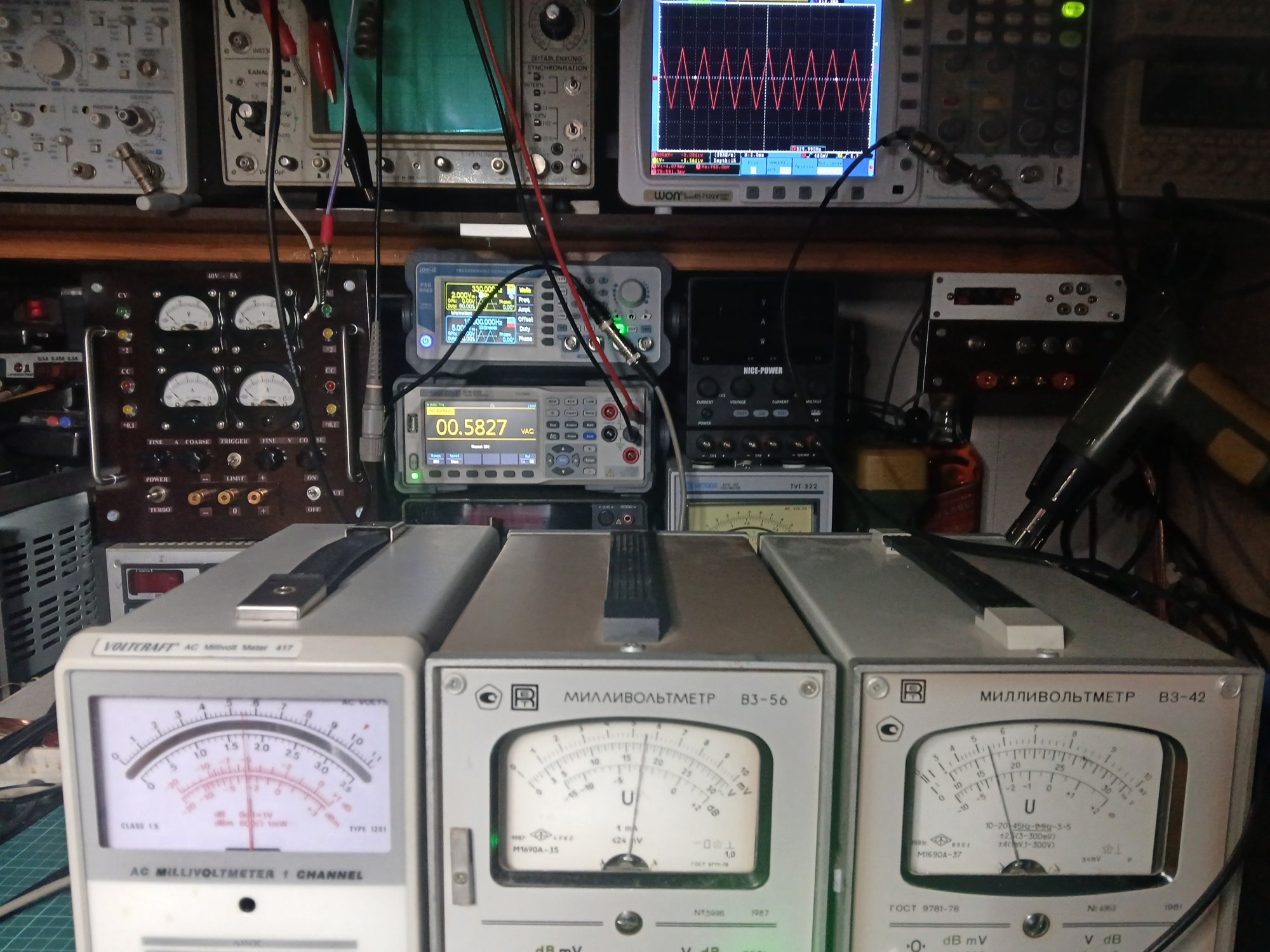

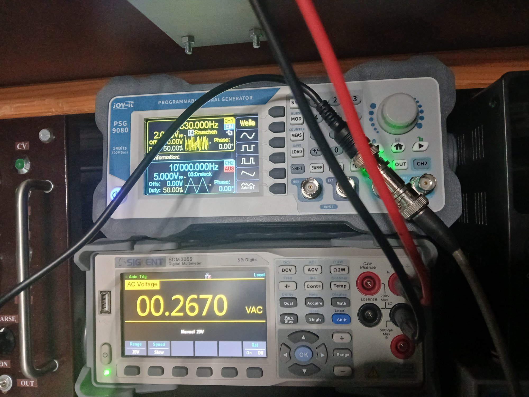

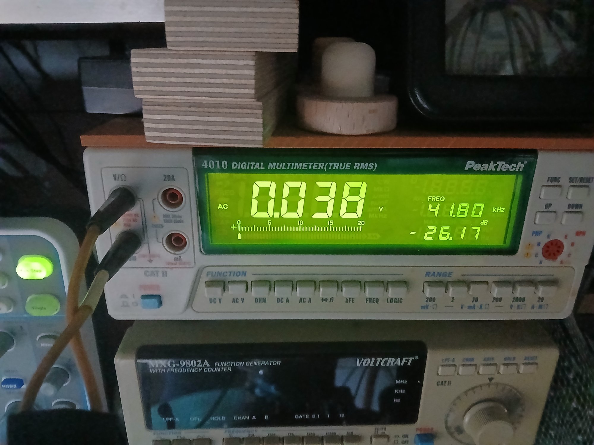

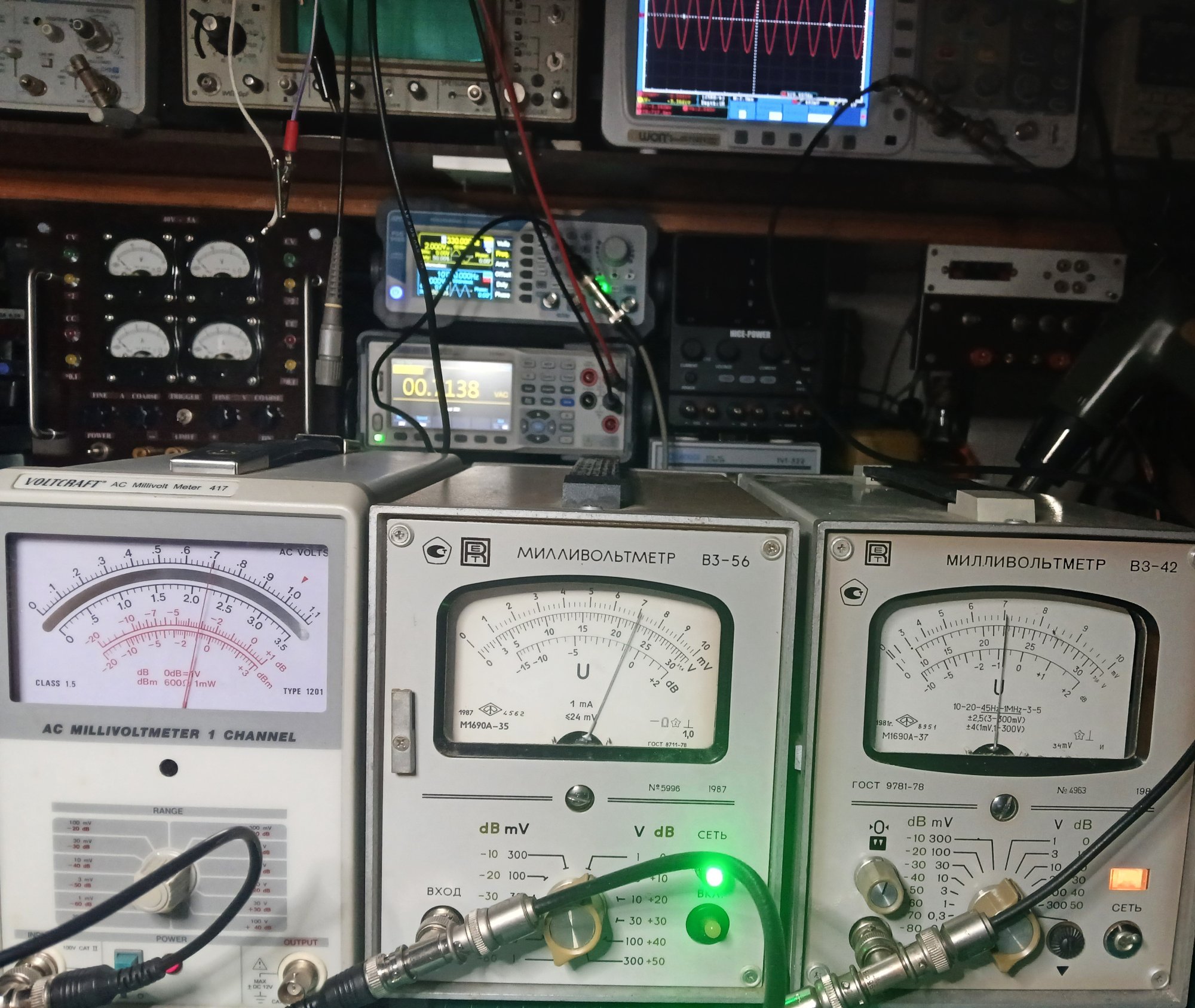

Попробовал.
В эксперементе участвовали
Генератор PSG 9080
Осциллогаф Owon DS7102V
Цифровой настольный мультимер Siglent SDM-3055
Цифровой настольный мультимер Peak Tech 4010
Voltcraft Millivoltmeter 417
Милливольтметр В3-42
Милливольтметр В3-56
На генераторе выставлен синус 330гц амплитудой 2 вольта.
Все вольтметры дружно показали 0,71 вольт.
Пила: Вот тут пошли различия

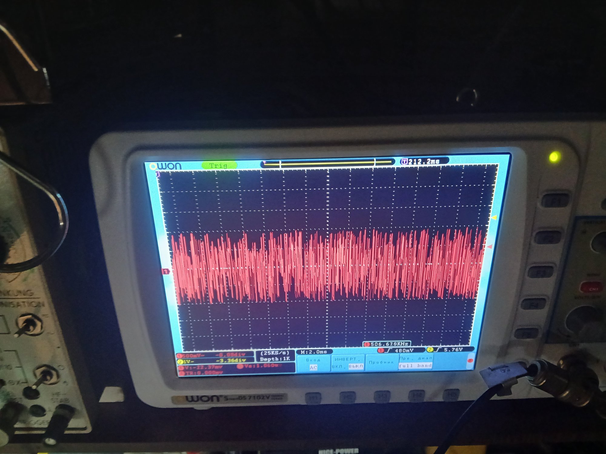

Шум: вообще, кто в лес , кто по дрова. Если аналоговые более менее +/- около чего то там 5-6 вольт
, то цифровики отказались вобще его мерять. Один показал 0,26 вольт, другой 0,038.

Кто ближе к теоретическому значению на пиле?
Цифровые по паспорту СКЗ? Частотный диапазон достаточен? Совсем непонятно за них.
Очень данные нужные, надо отдельно оформить спец тему.
А то измеряем, выкладываем, спорим....А цифры - направление ветра
На пиле на первом месте Siglent, точь в точь. На втором Peak Tech, почти точно, на последнем знаке чуть меньше показал.
На третьем 56ой, и последнее место разделили 42 и 417. Оба показали одинаково самое низкое значение.
Цифровики оба True RMS , Siglent до 100кгц, Peak Tech до 20 мгц.
Я так понял, что на шуме все вобще в попугаях показывают
Писец приборов... и всеми пользуетесь)? У меня на старой работе всё возможное было, но по виду меньше)
Это вы ещё мою коллекцию измериловки не видели,
То что в кадре пользуюсь, кроме милливольтметров. У меня сейчас двухстрелочник , более компактно на столе.

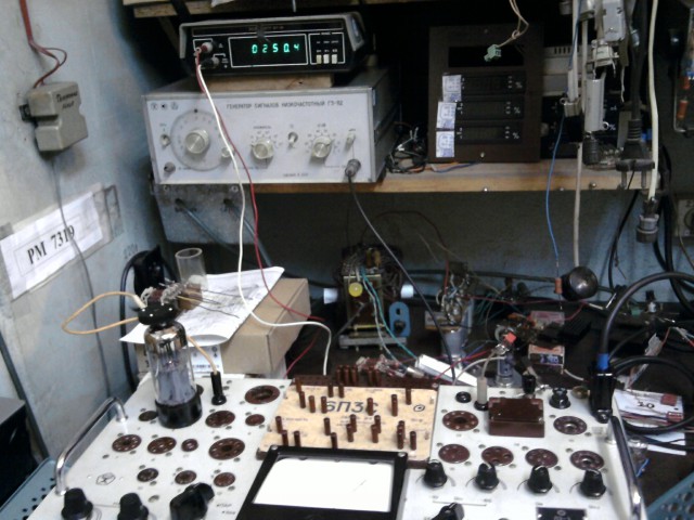

ГЗ-112 - любимый "гена" , жаль пропал в беспорядках нынешней жизни.
2 вольта єто размах (на осциллографе), амплитуда - 1 вольт, действующее 0.707 В
Шум нужно детектировать

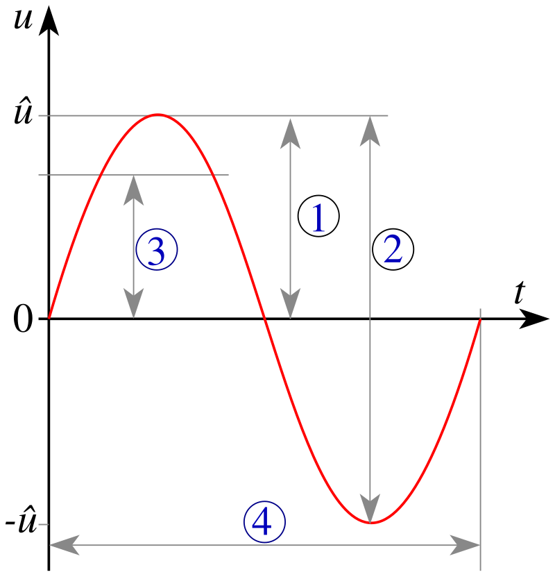

Что бы не спорить:
1 амплитуда
2 размах
3 действ. значение
4 период
Для синус. напряжения
V1 x 0,707=V3
Для пилообразного
К = 0,5
Давайте уточним что бы не возвращаться.
Это делает вольтметр СКЗ. Это не просто, когда нужен точный результат.
Простое детектирование даёт только оценочный результат.
Да, размах, ошибся.
Д. Федор как приборы измерили пилообразный сигнал? Дайте данные в цифрах. Определим % точности.
Siglent - 0.578v
Peak Tech - 0.576v
B3-56 - 0.56v
B3-42 - 0.54v
Voltcraft - 0.54v

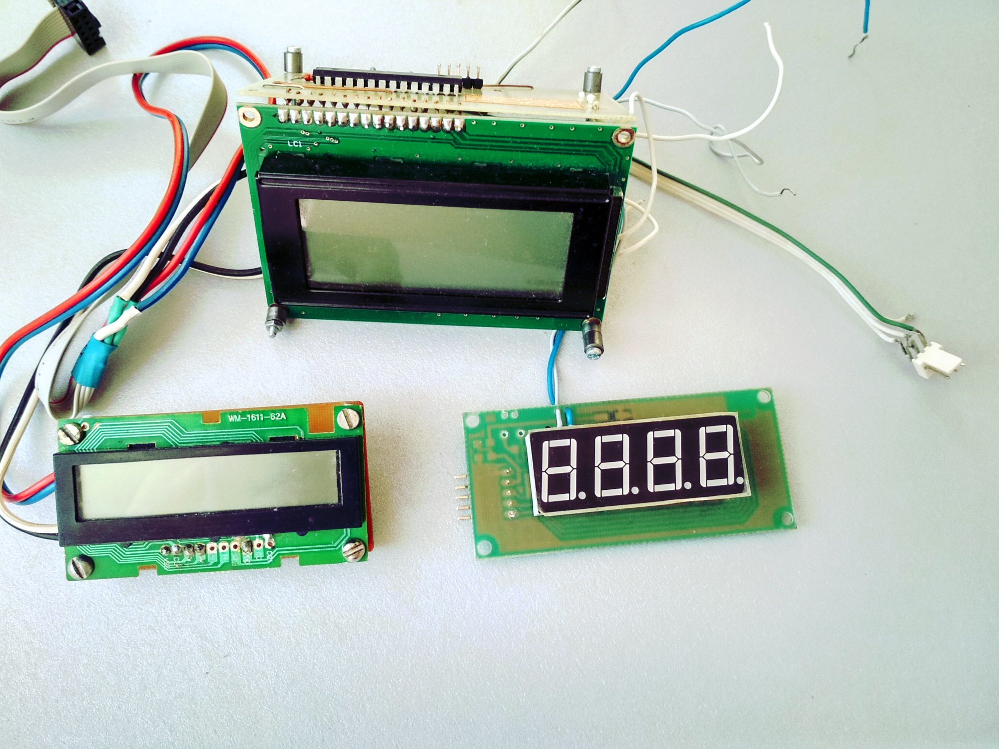

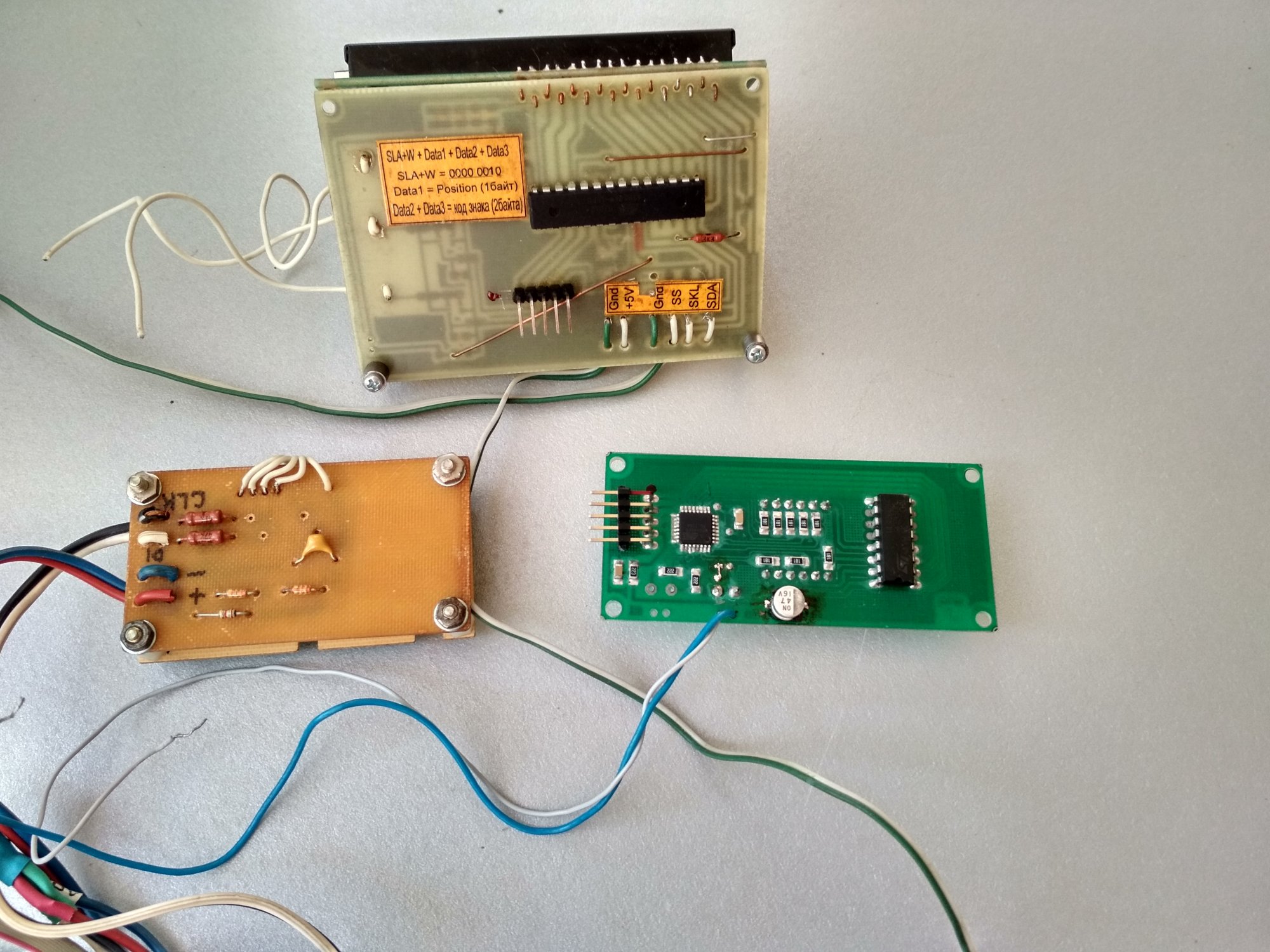

Индикаторы которые облегчают жизнь при работе с цифр. техникой.
Авторские.
Они же, вид с тыла. Контроллеры Мега8
Бодался с часами реального времени. Пока не вывел регистры на индикатор не понял своей ошибки. Бодался два вечера, а подпрограмма - один час.

Сниффер ( шпион ) шины I2C.
Умеет всё.
Слушать, быть ведущим или ведомым, присваивать себе любой адрес, спрашивать, передавать и принимать информацию.
Работает с ПК.
Авторский

Все рядом. Кто лучше невозможно определить. Нужен есно тарированный.
Осциллограф в этом опыте самый не точный ( 2v размах).
Раз пошла такая пьянка...
Что будет с меандром?
Когда не в напряг проверьте. И чисто для себя синус, нам только на посмотреть.
Когда синус разный получится - прямой путь в лабораторию. Нуна такое.

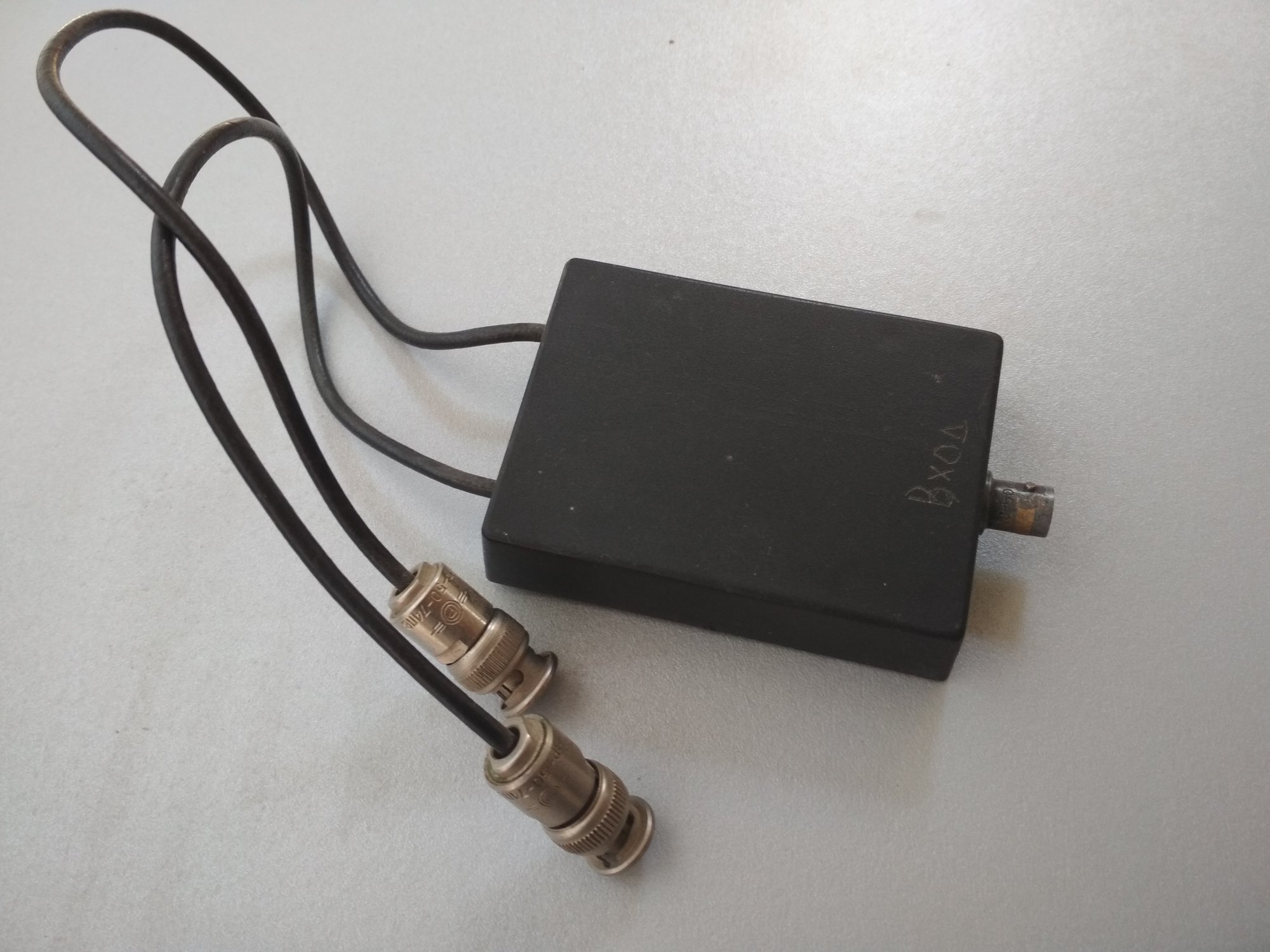

Режекторный фильтр для чистки сигнала генератора.
F=985Гц Вторая гармоника -52дБ.

Если размах 2 вольта. Как проверить точность?
Берём амплитудную делим на корень квадратный из 3 ( это примерно 1,73) получаем 0,578, что и показывает Siglent после часа прогрева.
1,73 это для треугольника, для меандра нужно делить на 1.
