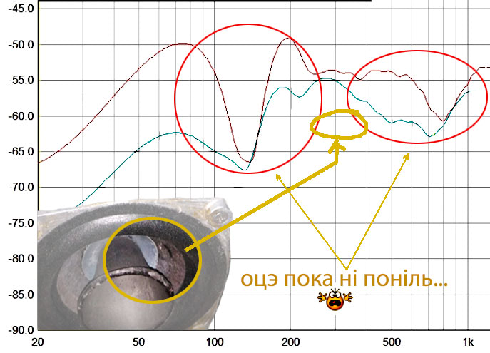

Всё смешалось,4гдш3-8 я не трогаю,проблема с другими 5",первая картинка,Там от колпака до подвеса всего 3см осталось.стоит ли зонировать
Так, стоп, погодь. Ща загляну, а то сбил с ритму весь квартал.
Нумер, сударь, нумер Вашего текста, где та, <первая картинка с другими 5">.
А между ПЗ-колпаком и горловиной?
стоит ли зонировать
Ежели грамотно, – то да. Где-то там заканчивается "поршневой" диффузора. ПомяГшее переход сделать.

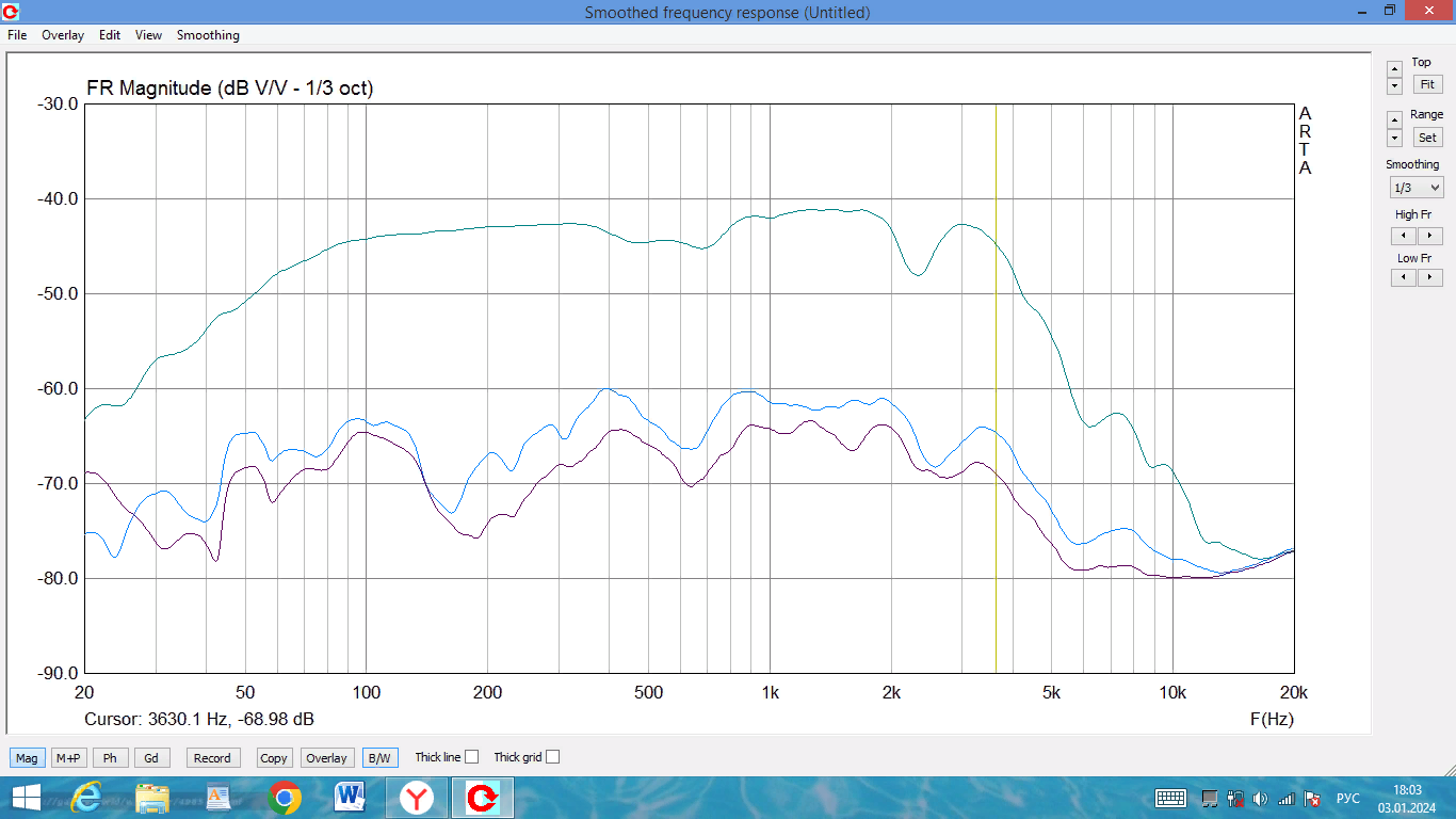

АЧХ пост #1 и #5,первое АЧХ на две полосы
Ув.Миха, ёма-ё... Тогда уж тонкий клеевой флизелин на горячую (это не шутка).
Хитозан на везде – фэйс-взад (сутки-вторые ждём, обсыхаем – в это время в бумажке химия происходит) + прополис на взад и на вперёд. На всё про всё – пару суток. Реально – неделя.
С первоґо разу не палучицца smile_10
Флизелин отличная идея!вопрос в его толщине и как наклеить (на весь диф или зонально)

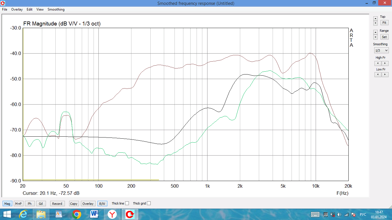

Может тут понятнее будет.ас на диване,спинка сбоку
    278.7 KB · Просмотры: 66
4,831
2,985
129
Сумская обл.
А если вместо вч использовать шп? где посоветуете делить? АЧХ 4гд выше,снята на таком же расстоянии как и мид
Может что то посоветуете по модернизации МИДа?
Пожалуй найти ШП который тянет до 16-18 кГц. С ним раздел можно низкий выбрать.
Убирайте рупор и оставьте пыльник круглый. Не понятно по параметрам, не снимали?
Диф от 10гдш,мягкий.не подскажите чем пропитать?я думаю тут только ПВА поможет.
ПВА не нужно. Я пропитывал спиртовым прополисом, стоит не дорого. Пропитывал в несколько раз с тыльной стороны. Чуть жестче стал.

Вот замер на табуретке,10см,50см 1м
Вот какие есть шп 4гдш верх,2гд36 низ(2шт)
Три полосы на суповом наборе сложатся, но у Вас пока проблемы с измерительной системой на ВЧ, и большие. Про СЧ - непонятно.
Если я правильно понял, расстояния от микрофона сверху - вниз: 10,50,100 см. Верхний график получается почти в упор (в упор было бы лучше) и показывает потенциальные возможности динамика на НЧ с сильно ослабленным эффектом АКЗ - акустического замыкания.
АКЗ всё-таки сказывается и зона 100...400 Гц наклонена влево, немножко, выброса от резонанса нет вообще.
Такой способ (измерени вблизи) показывает ПОТЕНЦИАЛЬНЫЕ возможности динамика на НЧ, которые ещё надо воплотить, достигается это ящиком правильного объёма и конструкцией - ЗЯ,ФИ и пр. А для того чтобы определить объём и тип, надо измерить три параметра Тиле-Смолла с помощью LIMP (предпочтительнее). Сложнее всего измерить Vas, но уже измерив правильно Fs и Qts можно в программе вычислить лучшую АЧХ и тип ящика. Беда в том, что объем можно найти только после определения Vas. Но и это на начальном этапе неплохо поскольку позволит узнать что можно выжать от динамика на НЧ прежде чем начать пилить дрова.
Измерение близко, увы, не позволяет получить достоверную АЧХ выше, ну пусть 1...2 кГц. Недостоверная - это не значит неверная, это значит может да, может нет, приблизительно, ненадёжно. Чтобы было надёжнее, нужна лицевая панельхоть из картонки примерно той ширины которая будет у деревянного корпуса.
И с бОльших расстояний измерение АЧХ будет ближе к истине на СЧ-ВЧ и дальше от неё на НЧ. Поэтому вблизи обращаем внимание на НЧ, вдали - на ВЧ.
Но АЧХ с полуметра и с метра гораздо корявее и уродливее, чем вблизи.
Думаю, это из-за того что динамик без панели, скорее всего лежит магнитом вниз на табуретке. Толку здесь от табуретки мало поскольку она отражает вверх излучение от тыльной стороны которое находится не в фазе с излучением от лица диффузора, это вдобавок зависит от частоты.
Смущают АЧХ 2ГД-36. Корзины у них глухие, поэтому тыл не излучает, но лучше их всё-таки ставить на картонку, пусть небольшую, или через фланец на картонку от динамика побольше. Не нравится яма от 4 до 10 кГц с максимумом провала на 6 кГц. Пищалки здесь обычно ровные. Спад от 10 до 20 кГц обычно меньше, но зависит от экземпляра, да и микрофон может здесь иметь завал больше обычного.
Наверное, пока надо постараться коррекцией поправить участок 3...10 кГц.
Если 2ГД-36 не две штуки, а больше, можно измерить все их на картонке с одного расстояния, пусть полметра и наложить на один график.
Кстати, правильно, измерительное окно для пищалок надо сделать узким, как на последнем графике, чтобы желтая линия была до 400...500 Гц.

Приветствую!АЧХ нч динамика снята в корпусе 12л,фи закрыт,ас стоит вертикально на табуретке.
4гдш вертикально без оформления,2гд36 горизонтально на табуретке без оформления.параметры тс прилагаю.по калькулятору фото плохое,но если присмотреться то видны результаты.это всё что могу выложить с телефона.
Планирую на выходных заменить капсуль и посмотреть разницу в картинках.может что то прояснится.
Хорошо. Но 10 см - ни то, нисё - ни в упор (около 1 см) ни с полуметра - метра. Низ АЧХ вполне правдоподобный, правда, нужны T-S параметры чтобы понять что с этого динамика можно получить (я писал выше про 2 параметра, а раз есть ящик без щелей, НУЖНЫ все три параметра при первой возможности.
А выше НЧ уверенно что-то заявлять трудно - нужны измерения подальше.

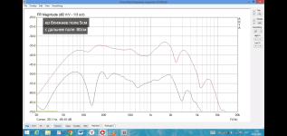

Долго искать, а то я бы показал что получается (может получиться) при измерениях условно с 10 см - дикий острый всплеск от которого следа не остается с полуметра.
Не годится, измерить на картонке хотя бы 30х30 см с полуметра чтобы сзади не было близко стены, шкафа и т. п. Это позволит увидеть середину.
Не годится, особенно горизонтально. С тыла он конечно не звучит, но тем не менее. Вертикально на небольшой картонке с полуметра (цифры, конечно, ориентировочные).
Пока жуткие АЧХ, динамики должны быть гораздо ровнее.

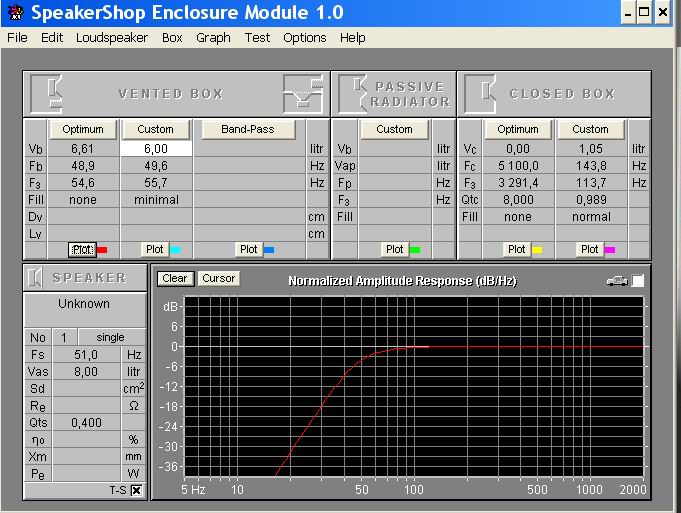

Я волюнтаристки увеличил добротность. Сделать это просто - например катушка фильтра тонким проводом или акустический кабель сечением 0,5 кв.
Вот что получилось ЕСЛИ.
В ФИ имеем 45 Гц (я считаю по -6 дБ). Неплохо?!
6 литров - уже что-то чтобы втиснуть два динамика, я не копал тему, лучше напишите что планируете из динамиков ставить и какой диаметр НЧ динамика.
Собственно для этого тема и создана,чтоб пристроить этот динамик.если бы увеличить добротность до 0.35-0.4 было бы отлично.но я не знал как это сделать.если фнч, то нужно знать на какой частоте делить.на 4кгц у динамика сопротивление уже 12 ом, дальше больше, можно ставить цобель,но как повлияет на звук?
Чем можно изменить добротность?
