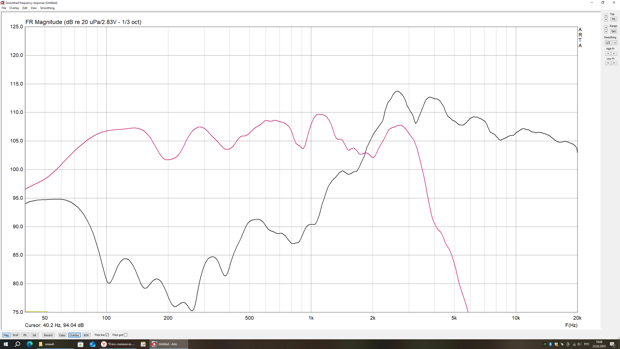

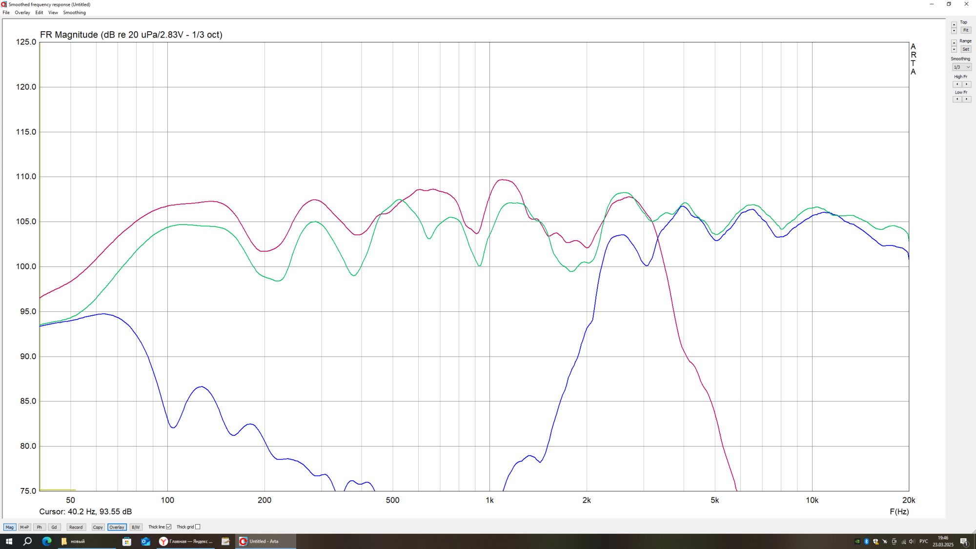

Это ваша ас? какой будет фильтр?
Нет, это просто налепил через Overlay, что попало под руку, показать что Ctrl+C работает. Ну того, что бы минимум лишнего было на иллюстрации и максимум акцент на саму суть иллюстрации!

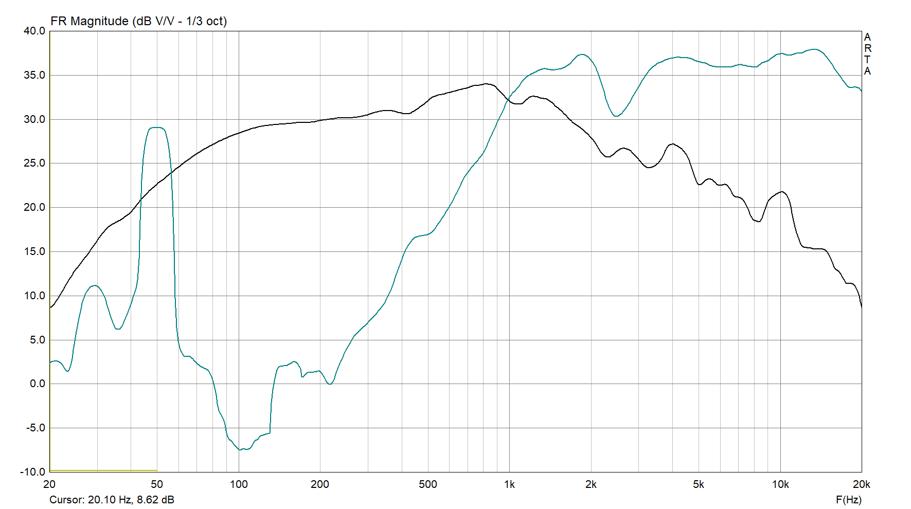

Никак, дыра 1,6к НЧ динамика не позволяет, полосы не перекрываются.

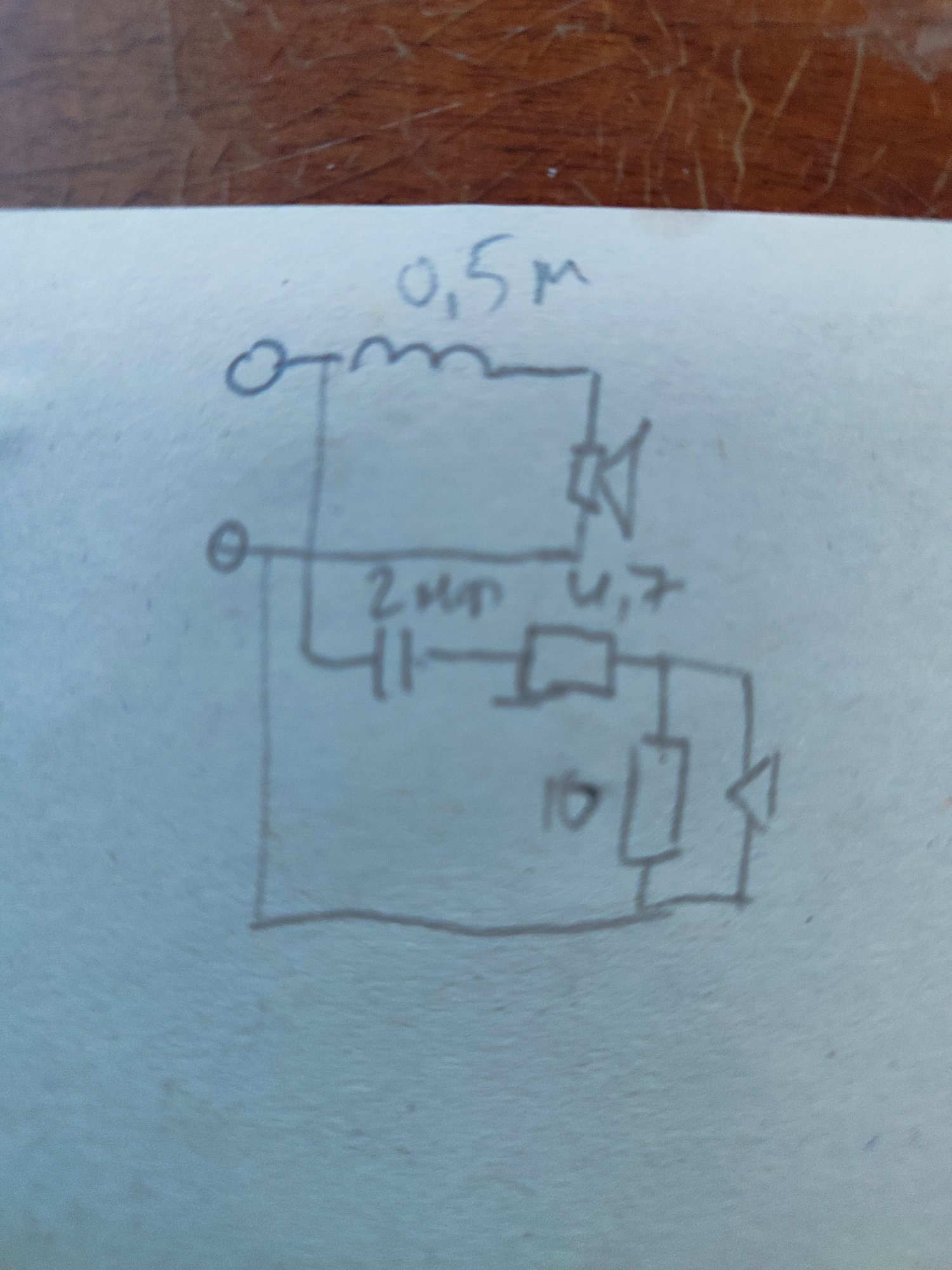

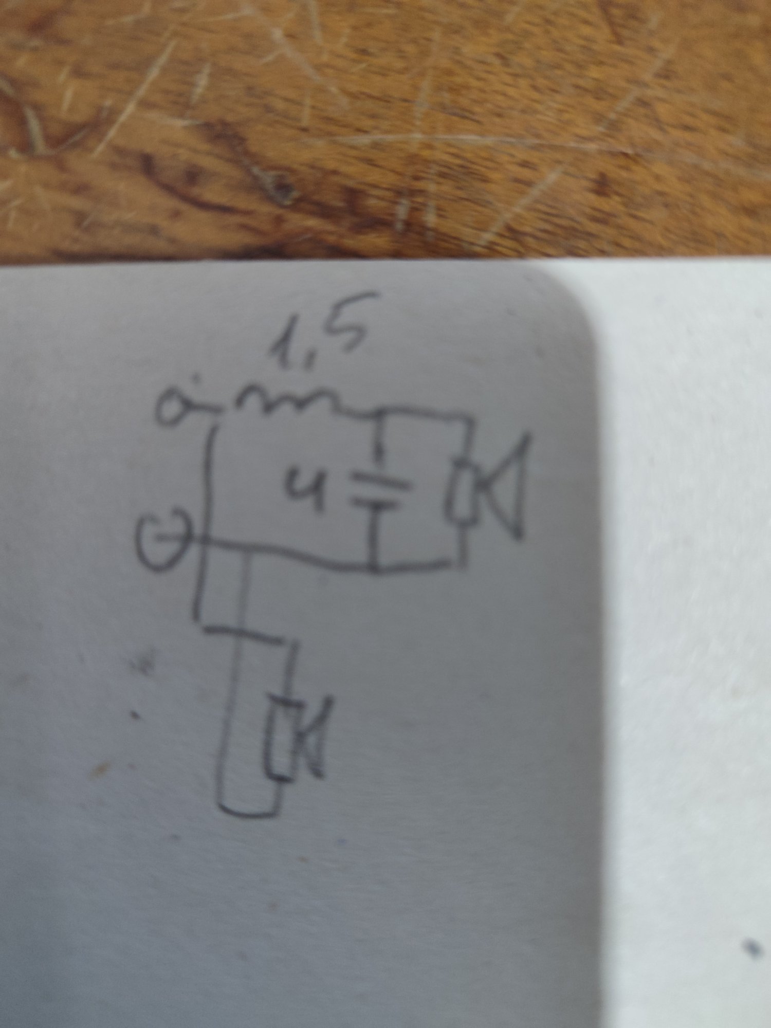

попробовал фильтр 2 порядка на нч.чтоб поднять 3 кгц как на старом варианте динамика.как думаете может сработать?
наваял на скорую руку
ВЧ работает на частоте резонанса. НЧ последним пиком орёт на частоте максимальной чувствительности слуха 2,7 кГц.
Тут вы правы во всем.никак не пойму почему эти динамики не работают выше 2кгц,ведь 25гдн по сути такой же размер имеет,и диффузор такой же.раньше грешил на диффузор, теперь даже не знаю.жесткость или масса?
Мне кажется что ачх вашего нч похожа немного на мою,спад с 1кгц.что за динамик?

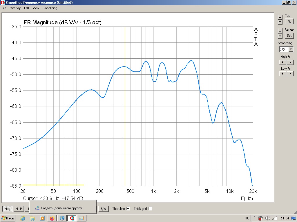

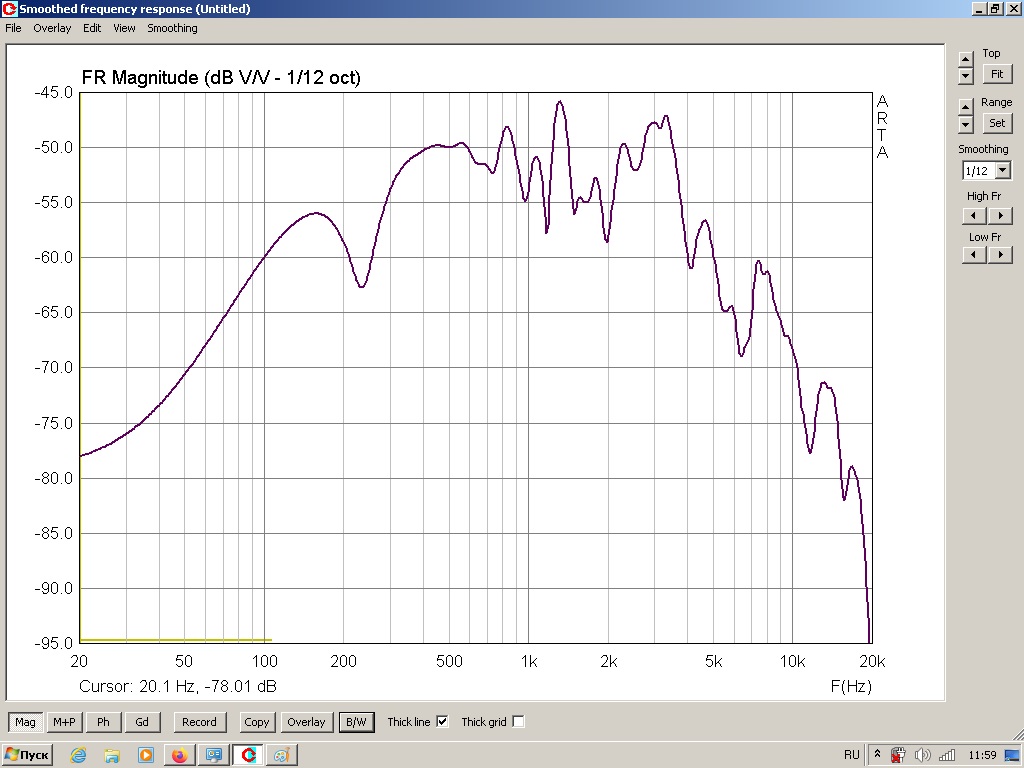

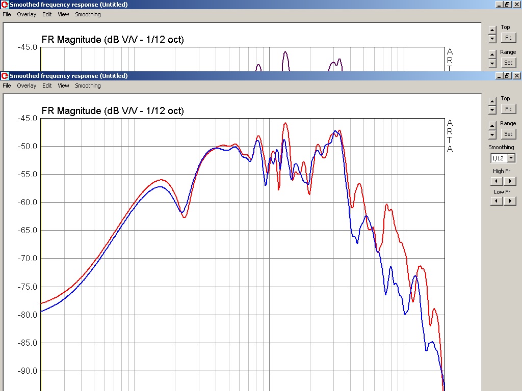

Смотрю у самопалов общая болезнь,завал после 1кгц.может высокая индуктивность нак влияет?
Мне кажется я нашел причину корявой ачх.снял подвес и вот что получилось.
Без подвеса красный
уже чуть лучше.но прыщь остался.

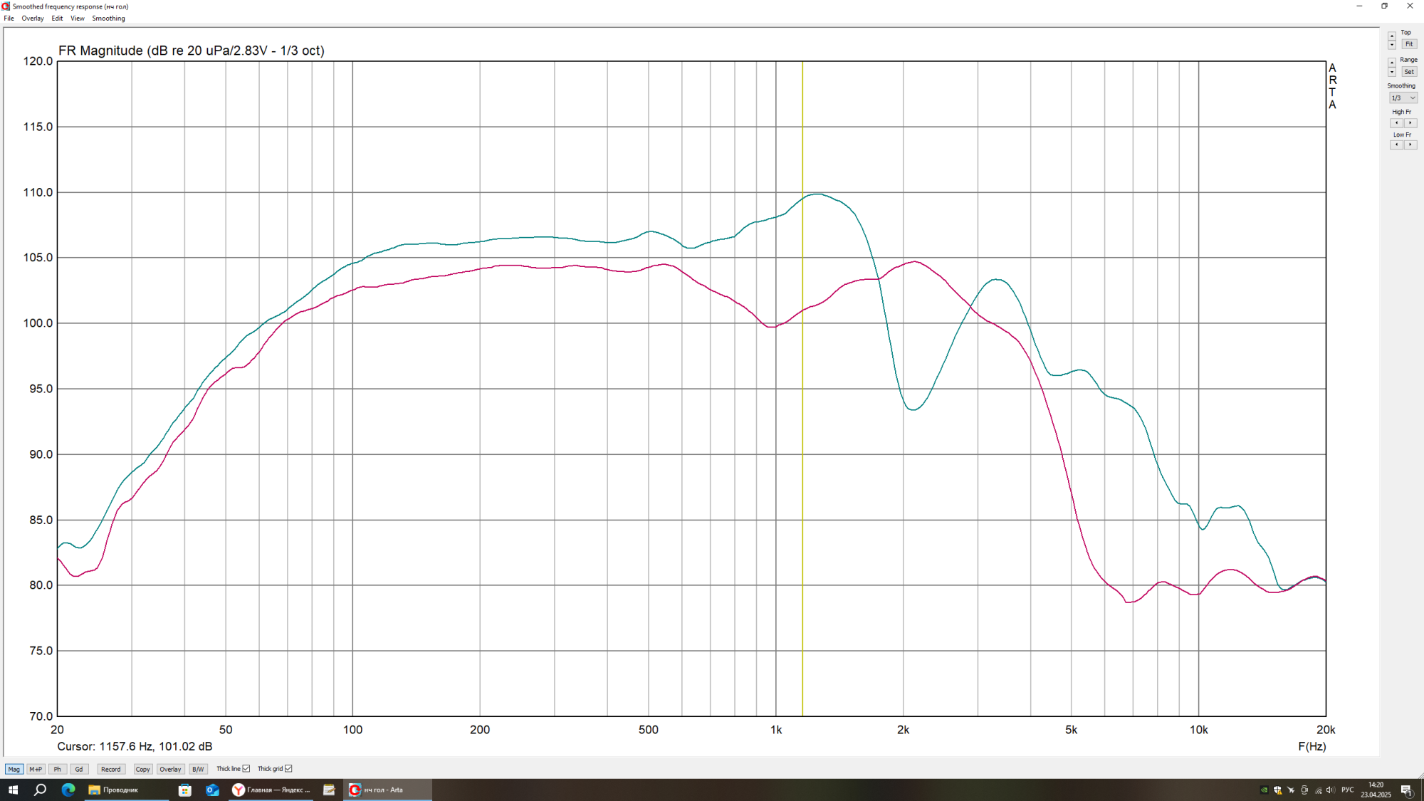

Как обычно, ни слова об условиях измерений.
! Поздравляю с первым измерением АЧХ динамика без подвеса на форуме !
Николай,прошу прощения,голова кругом от этого динамика🙄 всё искал причину провала на 1 кГц,удалил подвес и измерил на уровне корзина без оформления,чтоб понять где собака зарыта.
По советам АПалыча пропитал хитозаном диф,перебрал весь динамик,выставил катушку в зазоре по центру намотки,приподнял цш.
Вот что получилось
Помазал прополисом и пока влажный измерил.получается обвал от рыхлой бумаги?

Вот что получилось
Это промежуточный рез-т. Ещё доводить.
Да. И демпфировать. В личке пояснил "как".
*) Пока не мазюкай ничем. Несколько дней хоть...

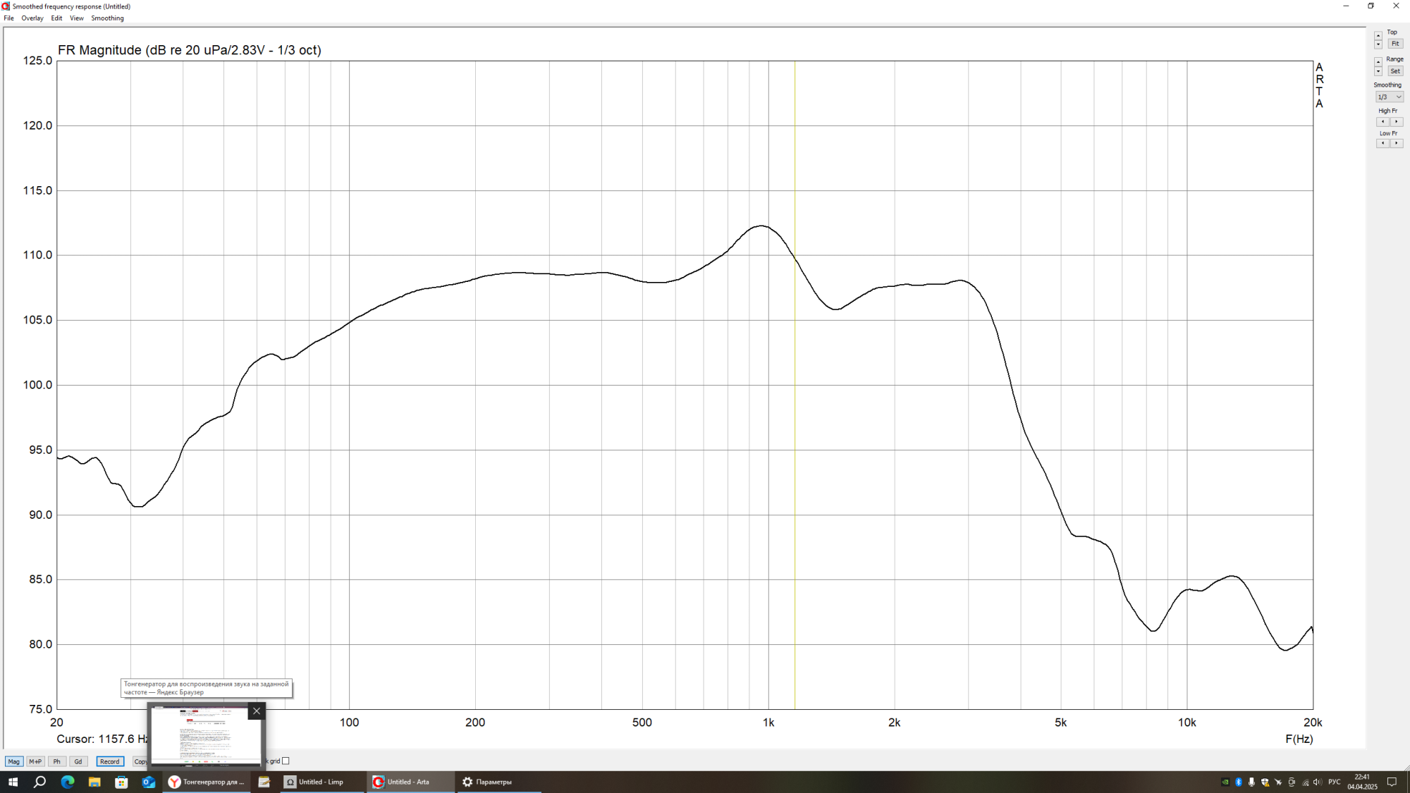

с 20 см страшно смотреть.это без оформления магнитом на столе.син 20см без окна
    200.6 KB · Просмотры: 32
28,311
13,622
Стол и не такого накидает играючи.
Щиток нужен из чего хошь, а не стол . Пара стульев и щиток с динамиком между ними
Угу, "страшно смотреть" на отловленные стояки от стола.
Да хоть дин за МС в одну руку (вертикально), мик в другую руку (см 50-70), а третей рукой жмаем "старт" на измериловке. И подальше от всяких плоских поверхностей. Хоть видно будет, чеґо там на СЧ. Низ потом, на дощечке/картонке.
И сдаётся мне, что горбылёк на килогерце дует зона дифа от места поклейки катухи до дырки. От оно и вибрит на килогерце. Или срезать ненужное до катухи (потом колпак), или отмывать спиртом и извазюкать эту зону ПИБ'ом/ґерленом/рез.клеем в бензине (за рез-т не ручаюсь).

При Ваших условиях измерения и диаметре динамика (5" по памяти?) АХЧ как раз должна плеваться 1...1,5 кГц дБ так под +10, а ниже 500 Гц это у Вас помехи по причине отсутствия окон в квартире )))

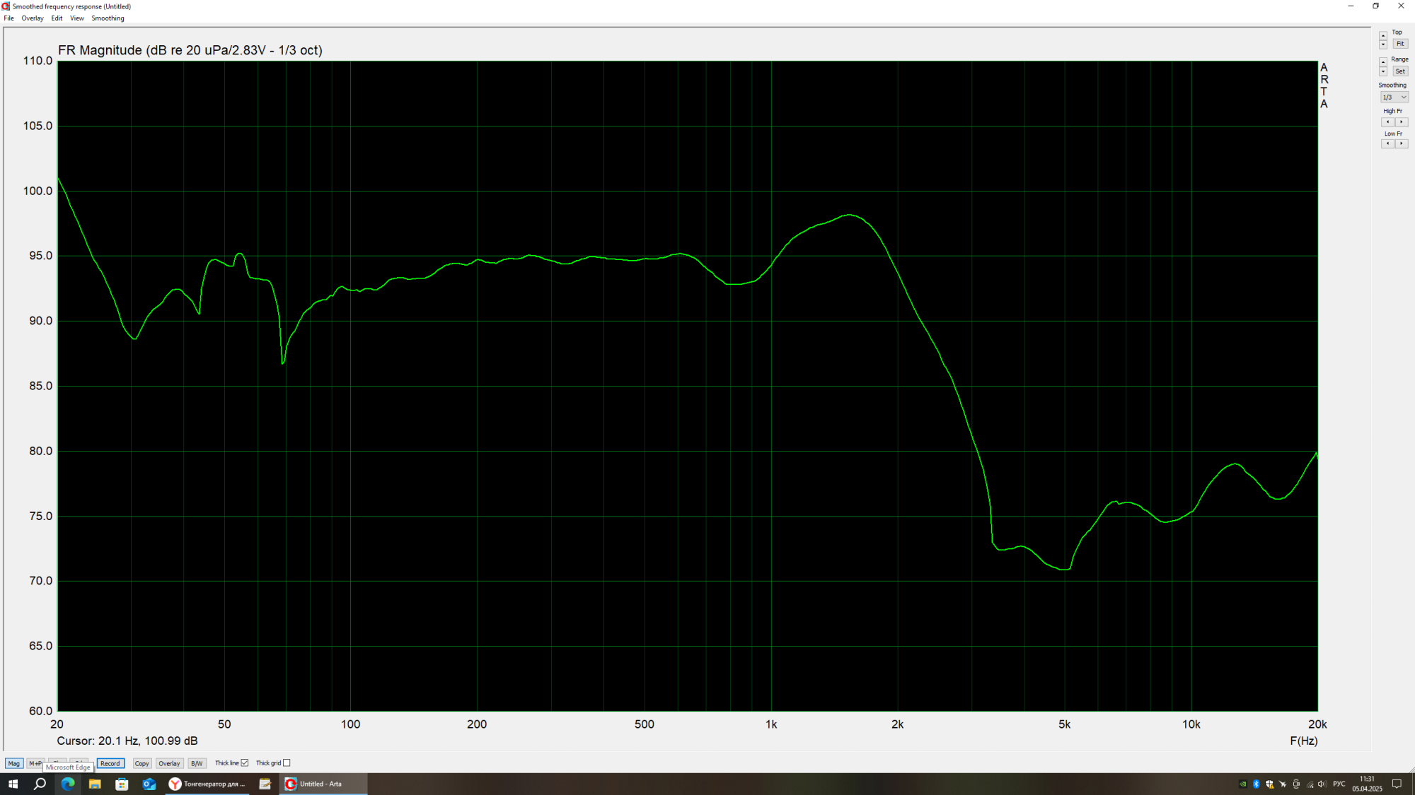

Колпак уже стоит,как раз по размеру катушки,т.е. часть с дыркой не работает.
замер в комнате 50 см по ценру дина.динамик с рупором
    150.6 KB · Просмотры: 35

так
рупорок красным блестящий колпак синим
вот по первому
Вот это - реально динамик.
Я понял теперь,что имеется ввиду,когда вы говорите о замере.только динамик все так же не очень, замена колпаков влияет мало на ачх.
Какой это нахрр динамик, с таким перделем на самой кричащей частоте, 3 кгц? Сами не слышите эту пилораму что ли? Колпак из кирзы долой. тряпку наклеить. полегчает.
Александр,Ведь должна быть причина у такой херни,мо моему дилетантскому мнению это ппу подвес гадит,если без подвеса ачх примерно такая как на картинке,то с подвесом проваливается.заказал резиновые, посмотрю что изменилось,а пока попробую эти помазюкать чем нибудь
шоб подвес орал громче диффузора..... :sick:
Наоборот, без подвеса после 1кгц подъем,с подвесом спад.попробую ещё мягкую резину или ткань.

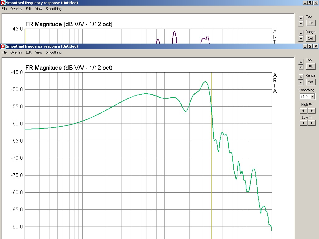

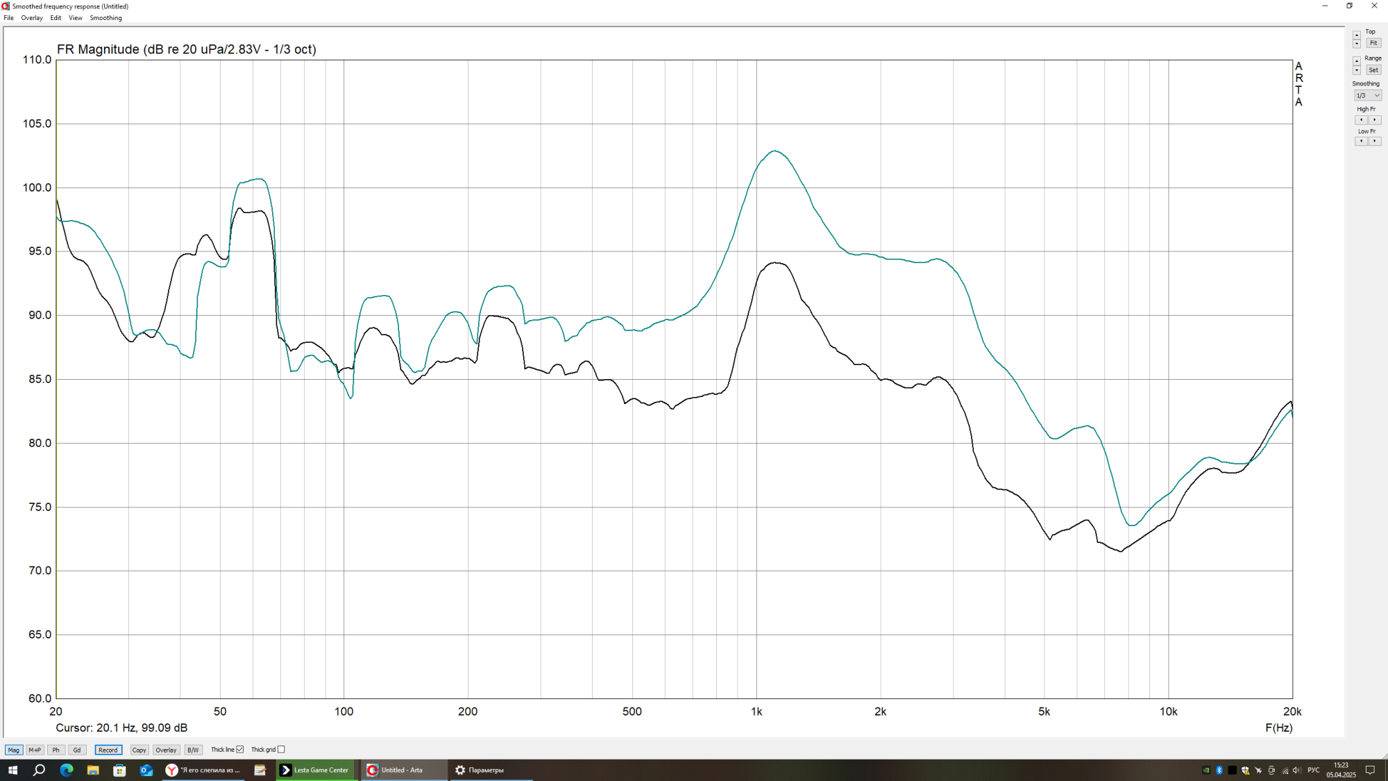

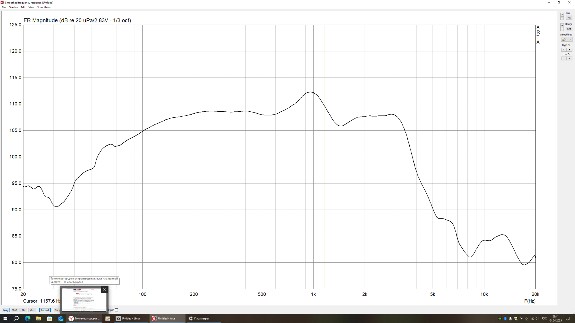

всем привет.заменил подвес на нч на резину.вот такая ачх в ближнем поле.красным новый подвес
    187 KB · Просмотры: 31
28,311
13,622
В БЛИЖНЕМ ПОЛЕ НЕ СМОТРЯТ АЧХ НА СРЕДНИХ ЧАСТОТАХ , в районе верхнего среза!!!
Только кусок слева в районе резонанса .
С уточнением. Если что-то в этой кривульке понимать.

Это пристрелочные график,чтоб увидеть влияние на ачху после замены подвеса.вся городуха на балконе,так что достоверно снять не получится, нужно перемещать в комнату.правильные замеры позже
