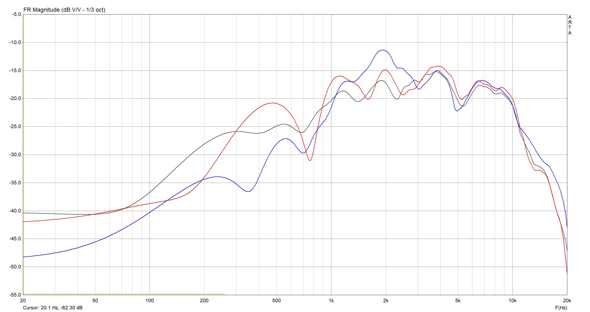

зя с ватой.обьем 1.5л.ваты жменя.как ее мерять?на вес или обьем?
6,186
4,638
187
50
Ну да, торчит средина +10 над басовой полкой
Пока что всего +7дБ в максимуме на частоте 4 кГц, но мы видим уровень мидбаса, поджатый то ли малым объёмом, то ли большим количеством ЗПМ. По графику импеданса - второе.
Всего 1,5 литра ЗЯ?? Ой. Тады лучше ОЯ.
На глаз и на хвост. На АЧХ смотрИте.

ящик нужен больше?
Для его добротности нужен ЗЯ отрицательного объёма.
этот хорошо под монитор входит.вот так норм?
Уменьшайте количество ваты, начиная от дальней части. Делайте оверлей в программе, чтобы видеть изменения

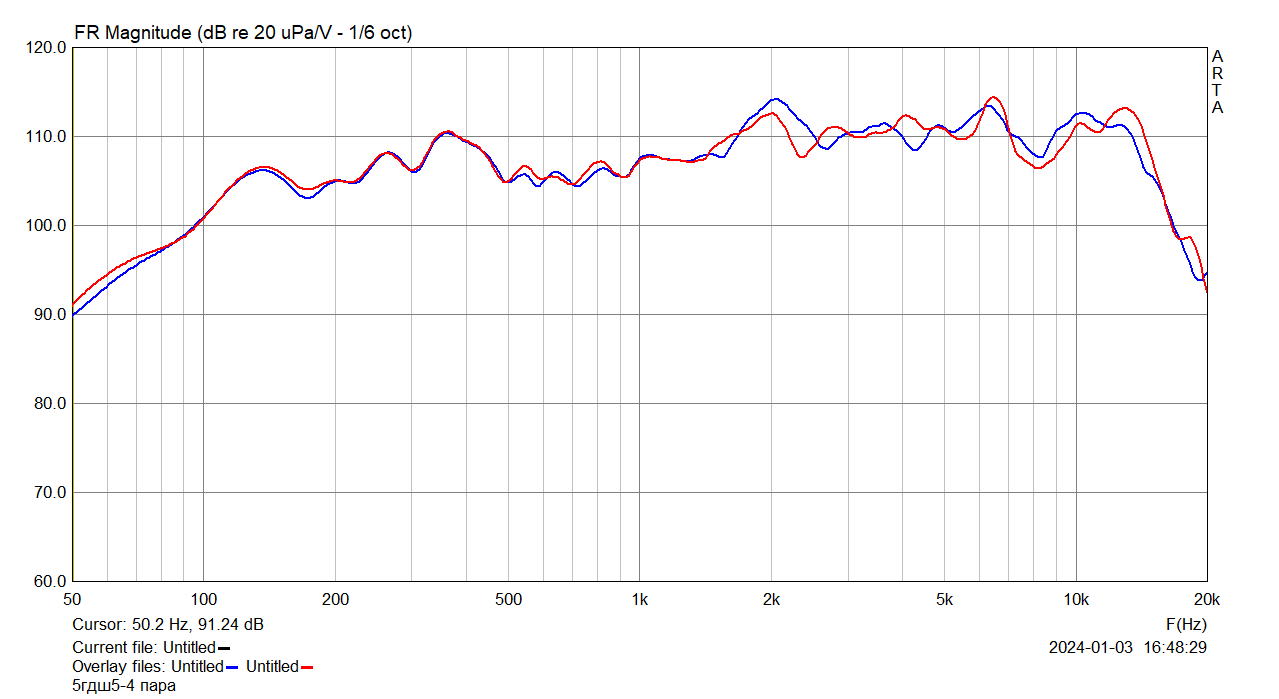

Пара моих из "Весны", без блестящих куполков, застоявшиеся, с железной корзиной (у Вас какая?) #16 Непохоже на Вашу, другие динамики...
Корзина алюминиевая,без креплений.от радиолы весна 300 вроде.
У Вас 5гдш а у меня 4гдш3-8.

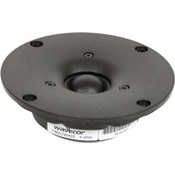

Подскажите пожалуйста, ВЧ wavecor tw022wa05 4ohm, совсем плохие ?
Бокарев как то про них не очень отзывался.
В свое время купил по акции недорого.
А то намечается 2х полоска c WF120BD02.

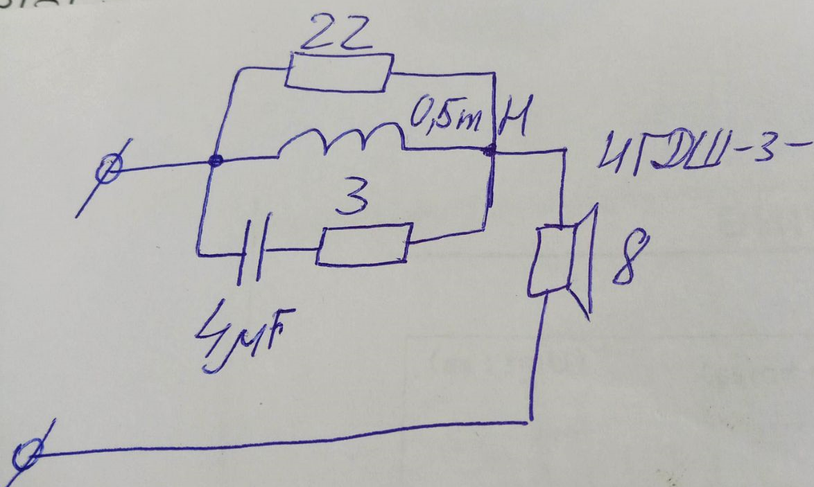

Николай,что примерно должно получиться на графике? плавный подъем к вч или завал?
6,186
4,638
187
50

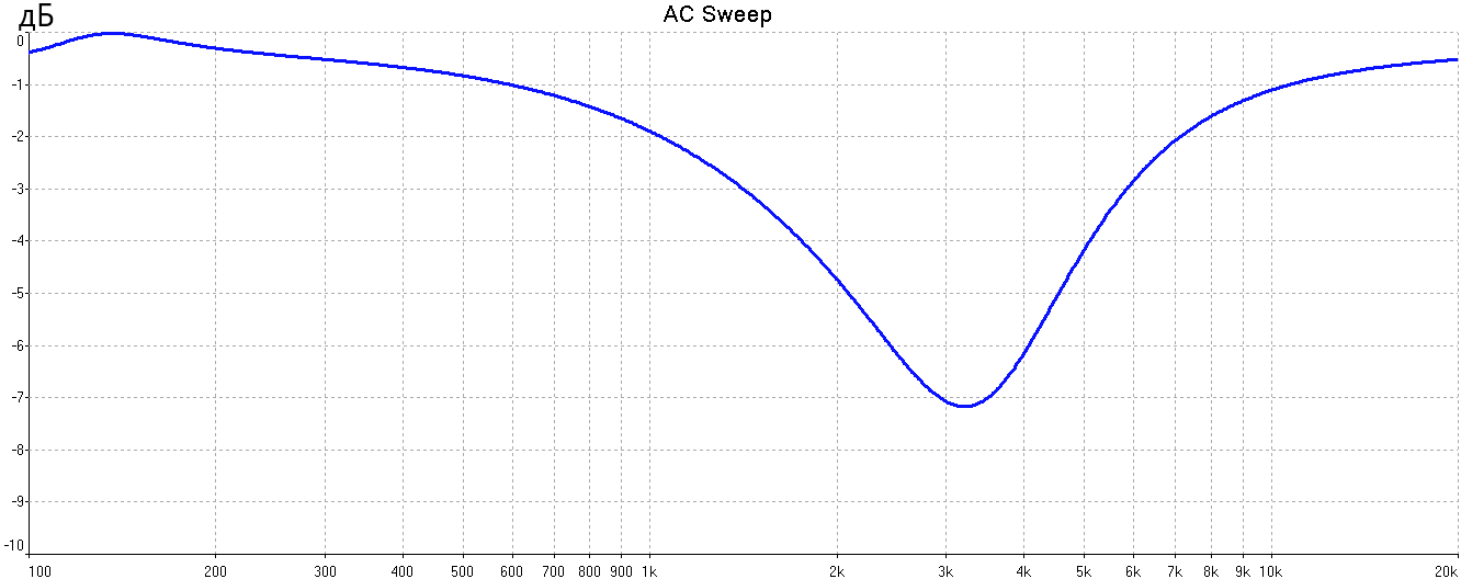

Целевая АЧХ
Схему замещения имею, за Вами - НЧ, за мной - фильтр.
Стартовый фильтр и его АЧХ
Уточнять будем по месту.
Интересно, что мой 4-омный имеет удвоение импеданса на частоте 7 кГц, а Ваш 8-омный - на частоте 9 кГц, но завал ВЧ у Вас значительно сильнее. Вы точно по оси целитесь?
Посмотреть вложение 95131 Посмотреть вложение 95130
На счёт оси,+/-центр, микрофон в руках.
У меня похожий фильтр получился,кроме 3ом резистора

ящик нужен больше?этот хорошо под монитор входит
Так это и есть его оформление?.. Он может абыдэса. Хотя, с его резонансной 125 Гц, на его обиды наплевать: объемное смещение малО. Пробуйте-показывайте.
микрофон в руке.25 см по центру.заполнение распушеной ватой.красный с закрытым отверстием.черный с открытым.фильтр по схеме
Ищите оптимум по НЧ, а СЧ и ВЧ будем смотреть и править с бОльшего расстояния.

приветствую!появилось время снять ачху.50 см. синяя голый дин без картонки.красный в корпусе с большим отверстием в задней крышке.черный зя с ватой

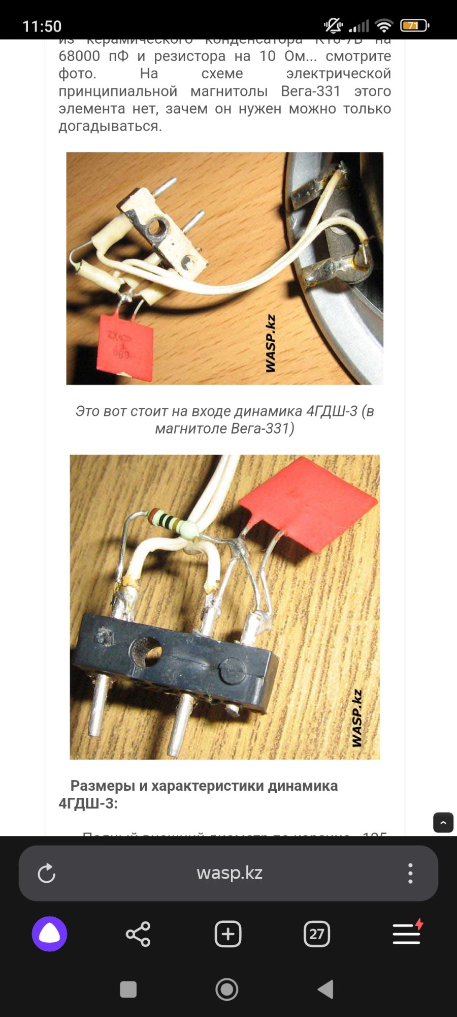

Не пойму как фильтровать пьезописчалки,реагируют только на резистор.
Чинил комбик музыкантский, пьезопищалка и резистор к ней , испарились от дурной мощи. Других деталей фильтра не обнаружено.

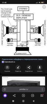

Какая схема правильная?

Первая в мусорку, смысл двух последующих одинаков: включить саб мостом, а сателлиты - обычным способом. Саб для моста должен быть в 2 раза более высокоомным, чем сателлиты. Три катушки по 10 мГн... Та ну его! Не говоря у же о том, что пассивные фильтры не позволяют оперативно изменить частоту раздела/изменить порядок фильтра. Третья схема - последовательный фильтр, с нагрузкой УМ по току порядок, но раздел первым порядком с сабом не прокатывает 100%. То есть, в параллель каждому сателлиту надо по катушке 10 мГн. Как по мне, то экономить на третьем канале для саба - худшее в данном случае. Самое западло: пассивные фильтры и 2 канала УМ не позволяют отрегулировать отдачу саба относительно сателлитов, а это - полный провал миссии. Ведь сателлитов - два, а саб - один, следовательно, отдача саба должна превышать отдачу сателлита на 6дБ. У Вас 30ГД-2, 86дБ/Вт. К нему пойдёт пара сателлитов с отдачей 80дБ/Вт. Типа Sven AF-11 , переделанные, в пассиве, но никак не 4ГДШ3 с его 91дБ/Вт по паспорту, а реально 93дБ/Вт на верхней серединке.
Короче, только триампинг.
Миха
20 Ноя 2021
422
135
20
Донецк
Миха
Первая в мусорку, смысл трех остальных одинаков: включить саб мостом, а сателлиты - обычным способом. Как по мне, то экономить на третьем канале для саба - худшее в данном случае. Кроме того, саб должен быть в 2 раза более высокоомным, чем сателлиты.
Если шп 8ом то саб 16ом?
Получается если саб мостом то на него идёт мощность в 2раза больше?
В моем сабе 3ом+13ом резистор,так получается.
Если для Саба взять отдельный усилитель,его подключить параллельно основному или к выходным клемам(чтоб регулировать громкость одним регулятором)?
Как будет правильно?

На сайте Визатона, в их предлагаемых моделях, есть несколько сочетаний сабвуфер-сателлиты. При желании можно что-то подобрать. Например, на основе TABULA.
