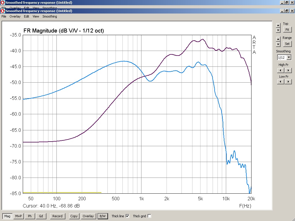

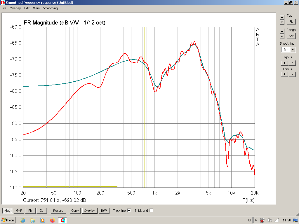

Это пристрелочные график,чтоб увидеть влияние на ачху после замены подвеса.вся городуха на балконе,так что достоверно снять не получится, нужно перемещать в комнату.правильные замеры позже
с 30см- полуметра будет достоверно. Ближе- лажа .

как всегда вы оказались правы.ачх мрачная в комнате.50 см по оси с грилем из сетки

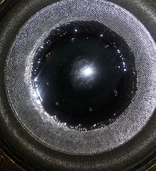

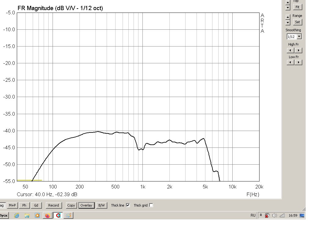

Всем привет!
Провал на ачх в районе 1кгц от подвеса.
Нужно придать необходимую жесткость.промазал слегка каучуком в бензине,липкая жидкость но засыхает.подожду пока испарится бензин и проведу замер.
При большой жёсткости на 1кгц получается бугор,при малой провал, нужно подобрать что то среднее.

В старой Радиве была заметка про такую проблему, с ямой на кило. Проблема была в подвесе, гармошка там начиналась не от корзины, а еще была полоска ровная, участок от гофры до корзины, без складок. он создавал противоволну, убивающую отдачу .
Клеилось кольцо на корзину, край кольца клеем сливался с концом гофра, телепалка убрана, яма ушла.

Я знаю об этом,на 4гд35 так делал.на этом динамике тоже так сделал,жду когда подсохнет

Один знакомый , которому подсказал эту идеюна радиорынке , поехал домой, доработал 4ГД-35, тут же скинул АЧХ на почту. Ровняк! И звук заметно улучшился.

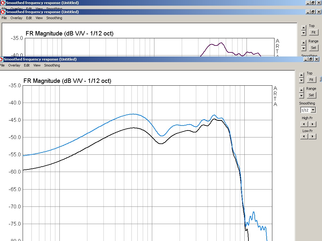

пристрелочный с подклееным подвесом.зеленый в корпусе.сиреневый без с катушкой 0.5 правда

а колпак из блестяшки китайской, попробую что нибудь пожестче
Донышко от люминь-банки (пиво/*кола и пр. в таких).
Диаметр кругляшки от донышка влияет на пик-провал-на-каких-то-там-участках.
((!) на картинке оно уже крашенное и мазюками по дифу выровнянное)
Пробовать выпуклостью или впуклостью наружу.
Удачки!
Как вариант "на попробовать", на подходящей шарообразной форме осадить феном пластик из ПЭТ-бутылки. (Учитывай, что этот пластик в кипятке зачастую вообще морщится в "0")

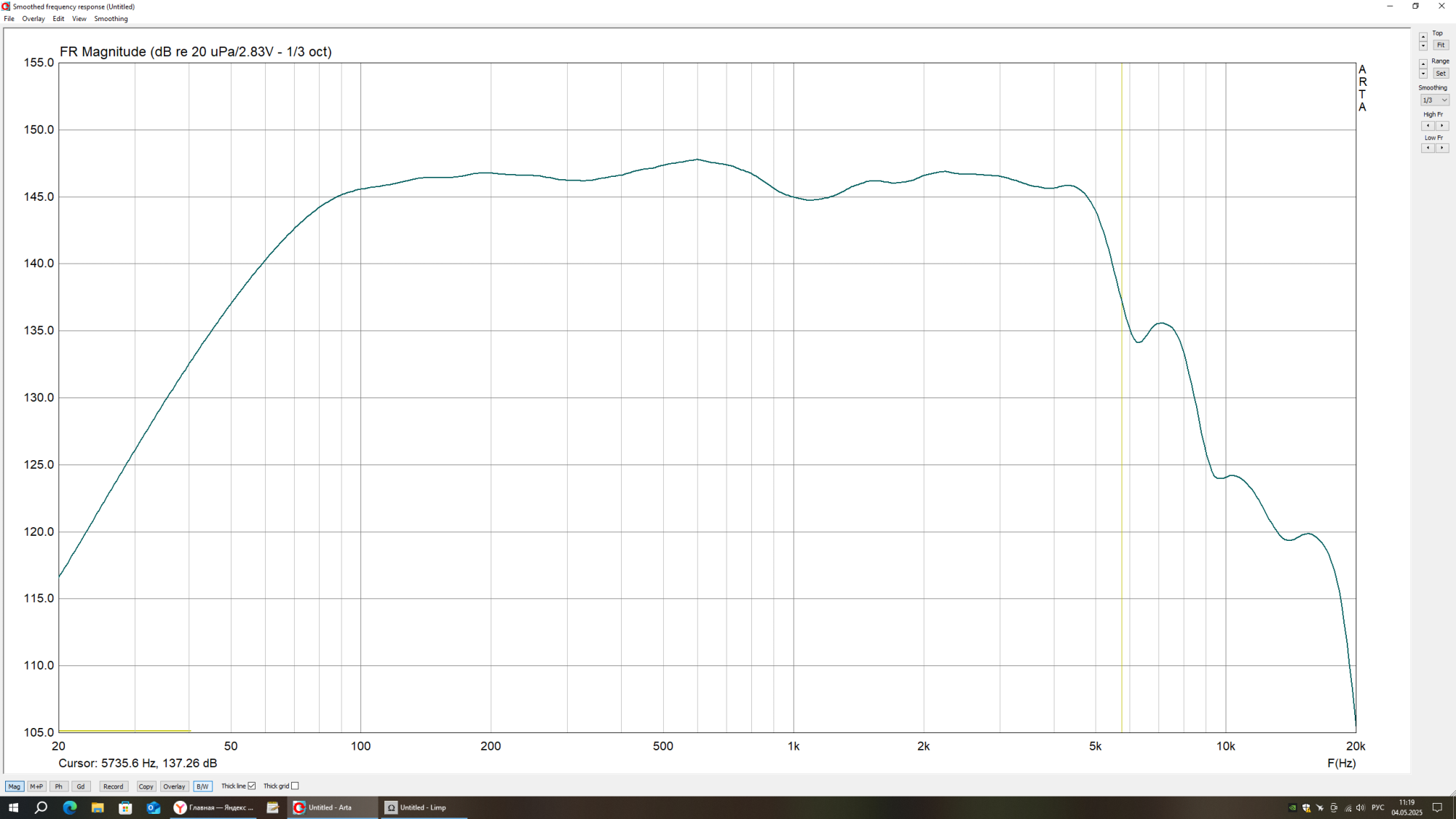

вот подсохший клей

Опыт с донышком есть.в старом варианте стояли выпуклостью наружу.
Мне ещё интересно вот что,если колпак выпуклый даёт провал,то выпуклый как поведет себя, резонанс изменится в обратную сторону?

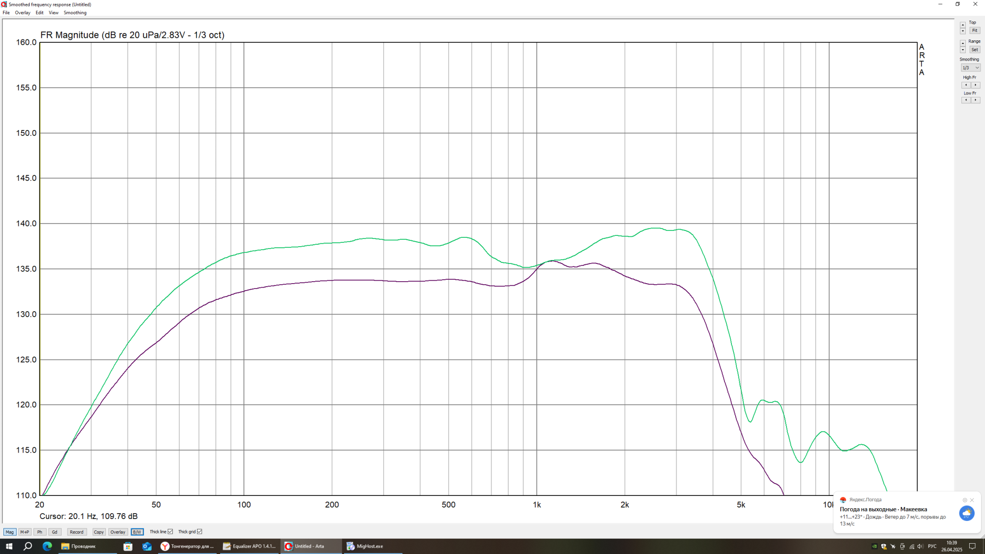

сделал надеюсь правильно.с 50 см между динамиками.окно 2мс,в комнате. Колпак из Донца банки впуклый.синий чистый динамик в зя.черный с резистором 4.7ом
ну и с китайсой вч
ближнее поле
Плохо что нельзя в комнате колпаки быстро менять, наверное сделаю правильно с разными колпаками и попробую ещё яму на 1кгц победить

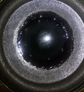

Это точно подвес.провал был глубже,подклеил часть которая к корзине клеится,там подвес не по корзине идёт,1-2мм ровной части висит.нужно ещё кольцо по окружности поставить. Ещё когда клей попал на подвес и он стал жёстче немного,провал пропадал.

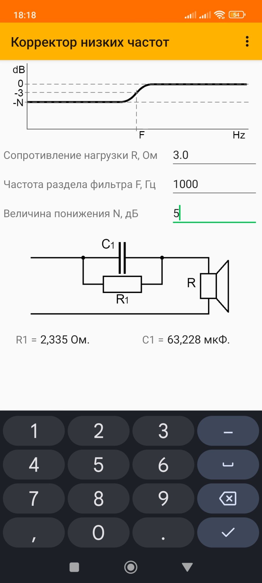

Поставил кондёр на 20мф зашунтированый 4 ом,полки сравнялись.но то такое.
Как вам вч?
Думаю от 2до 5кгц при удалении ямы на 1кгц ничего не изменится,так что можно параллельно фильтр вч накрутить
Думаю такой контур на нч применить

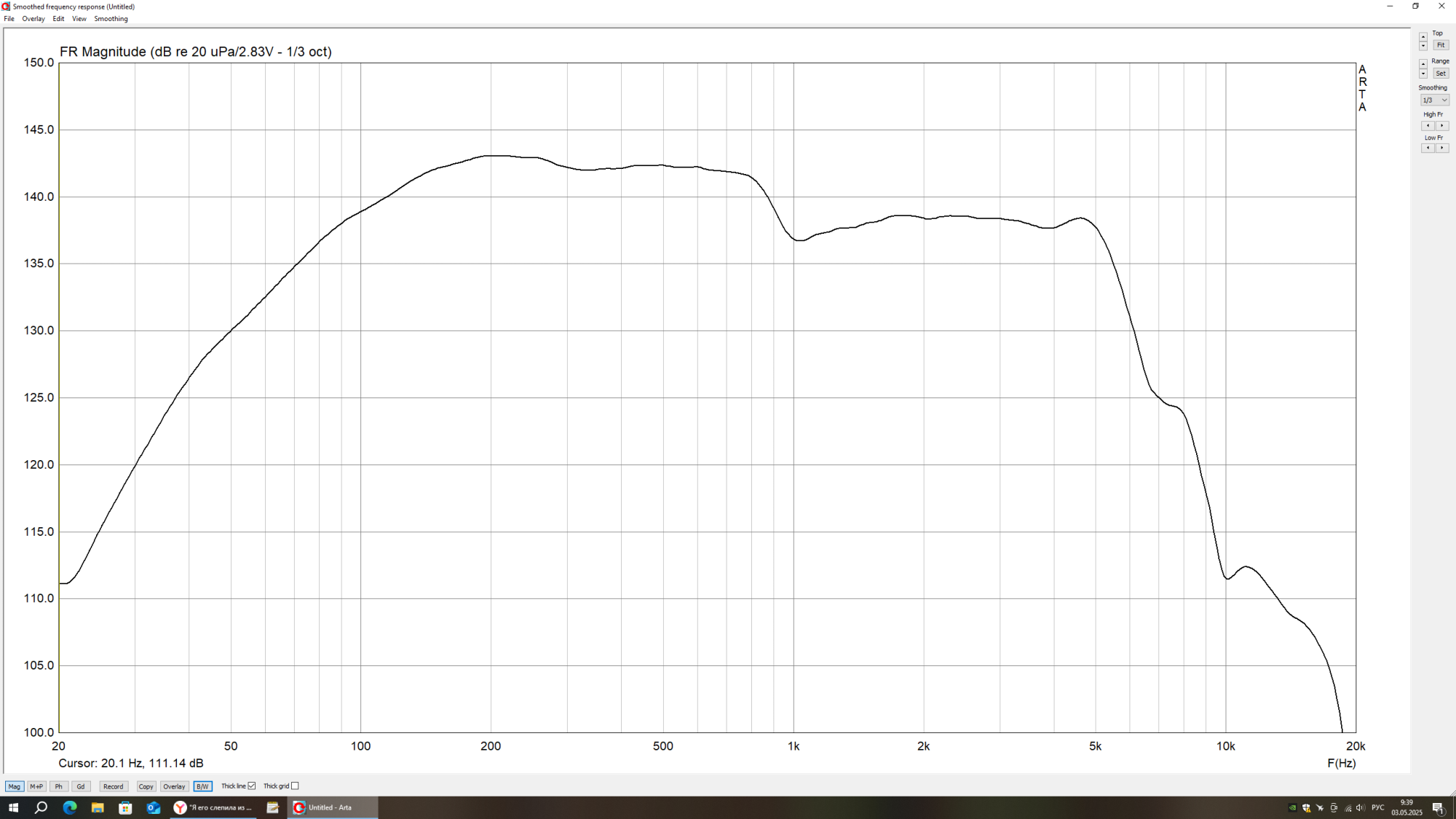

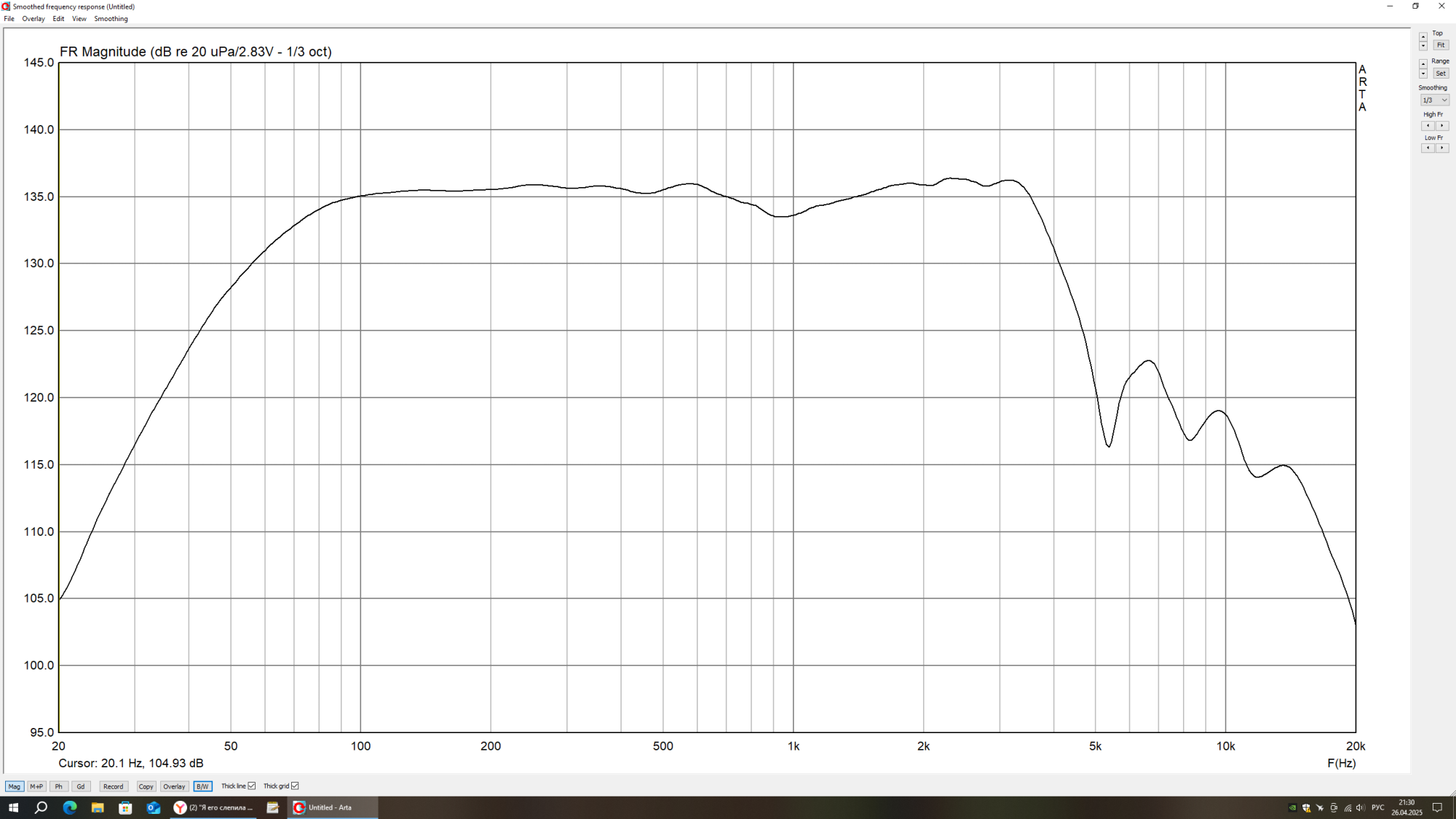

всем привет.яму на 1кгц вроде как поборол. а вот что делать с разницей уровней не знаю.ближнее поле выглядит так
Или это колпак так присадил верх,не пойму

как вам такая ачхуевина

добротность больше 1
Судя по графику (падение на резонансе 1 дБ) добротность в районе 0,89 - 0,9. И если на слух нормально, то может и не надо колдовать?
