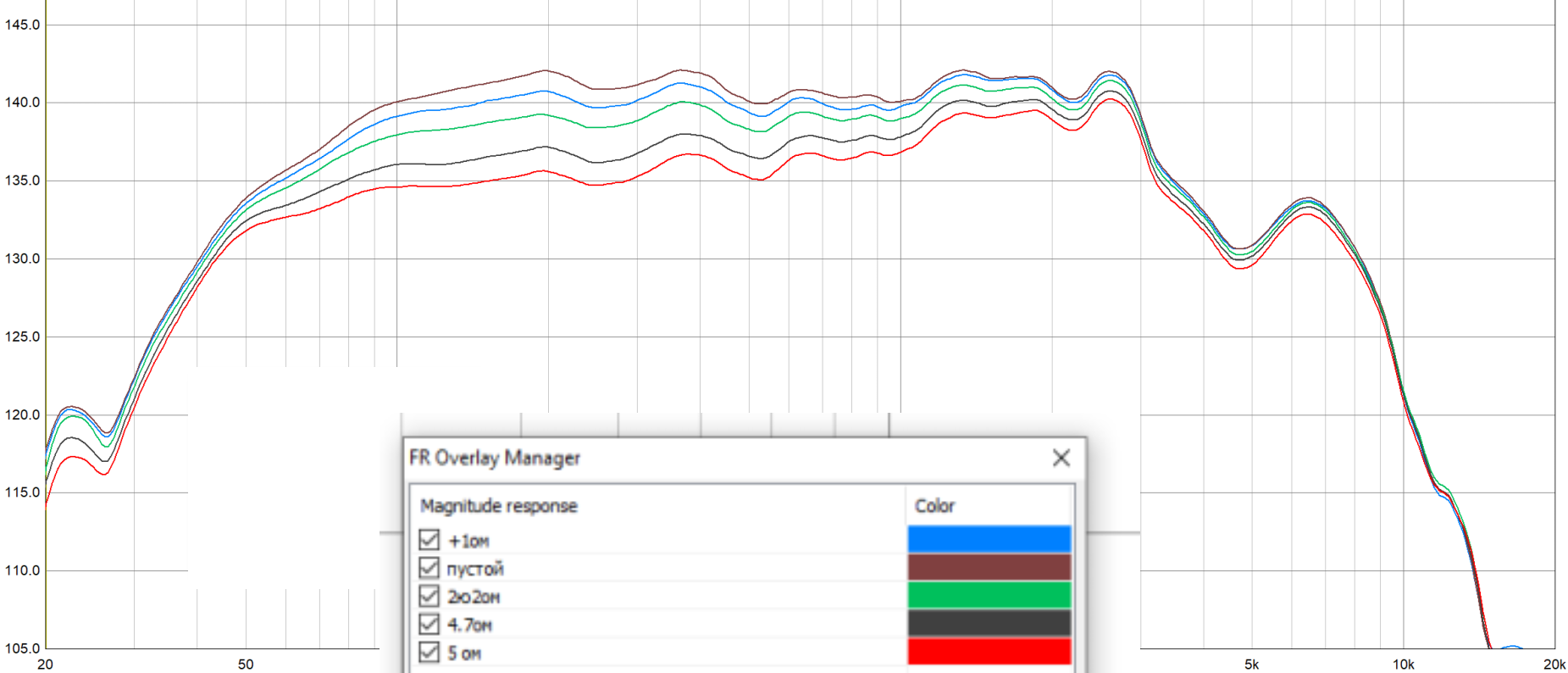

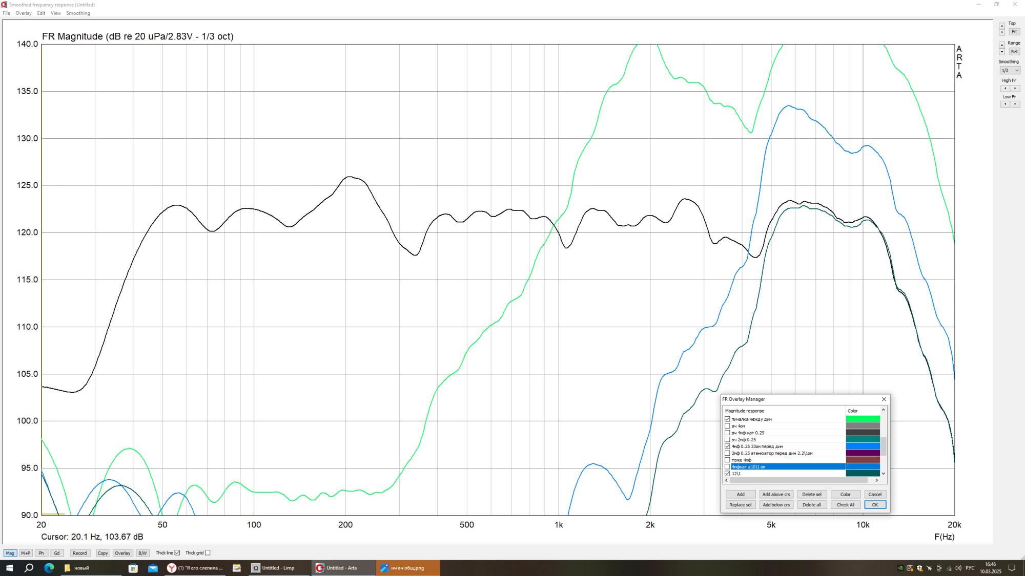

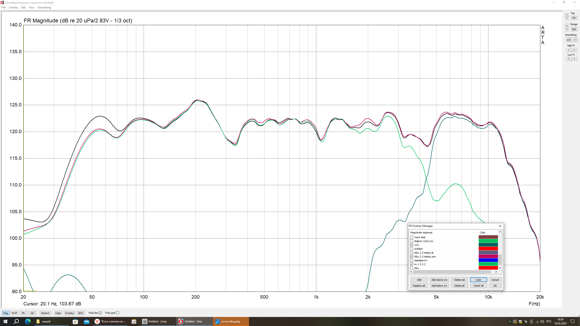

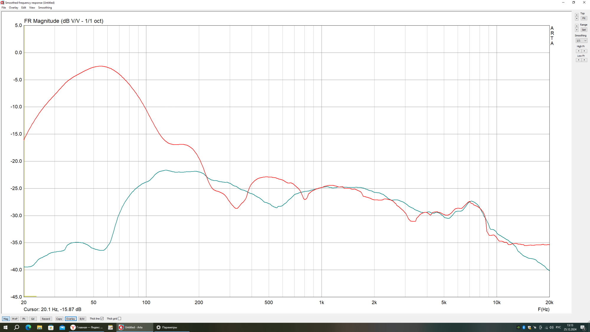

привет всем.наконец то акустика стала на свое место и вот какой результат с разными усилителями д класс с места прослушивания без временного окна с 4 метров.красный усилитель обычный зеленый усилок 2.1. нужно как то убрать гору на нч.эквалайзером получилось.может кондером срезать нч чтоб из разных источников слушать?
На какое-такое своё? По углам под короткой стеной?
Причём тут усилители, АЧХ задана предварительными усилителями, а выходные усилители, при условии, что их выходное сопротивление невелико, на АЧХ не влияют от слова вааще!
Вижу несуразицу с разницей уровня в 30дБ на НЧ, отвечать, простите, не на что.
По короткой стене стоит
Усилитель 2.1 видимо обрезает нч у сателлитов.полный усилитель (пробовал д и АБ класс)даёт такой подъем на нч, причем в разных местах,это с открытым фи, расстояние 4 м до места прослушивания.при использовании эквалайзера (режим low pass вроде) звук отличный,срез на 70гц вроде, нужно уточнить.вот я и подумал если перед фильтром поставить конденсатор на 100+/-мф как вч фильтр,он срежет этот подъем

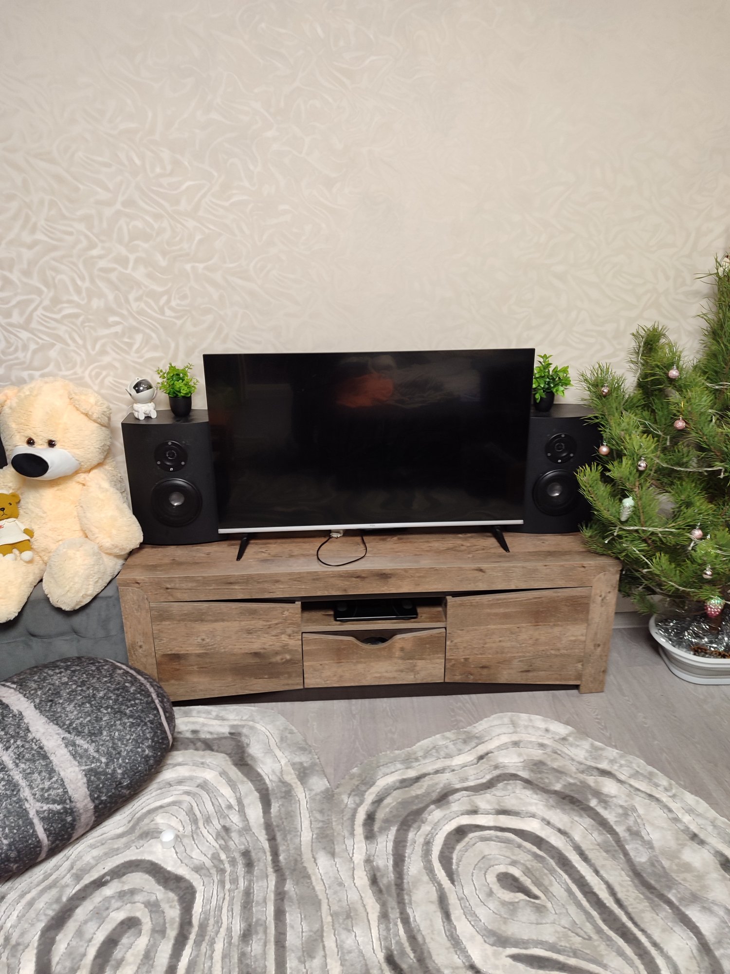

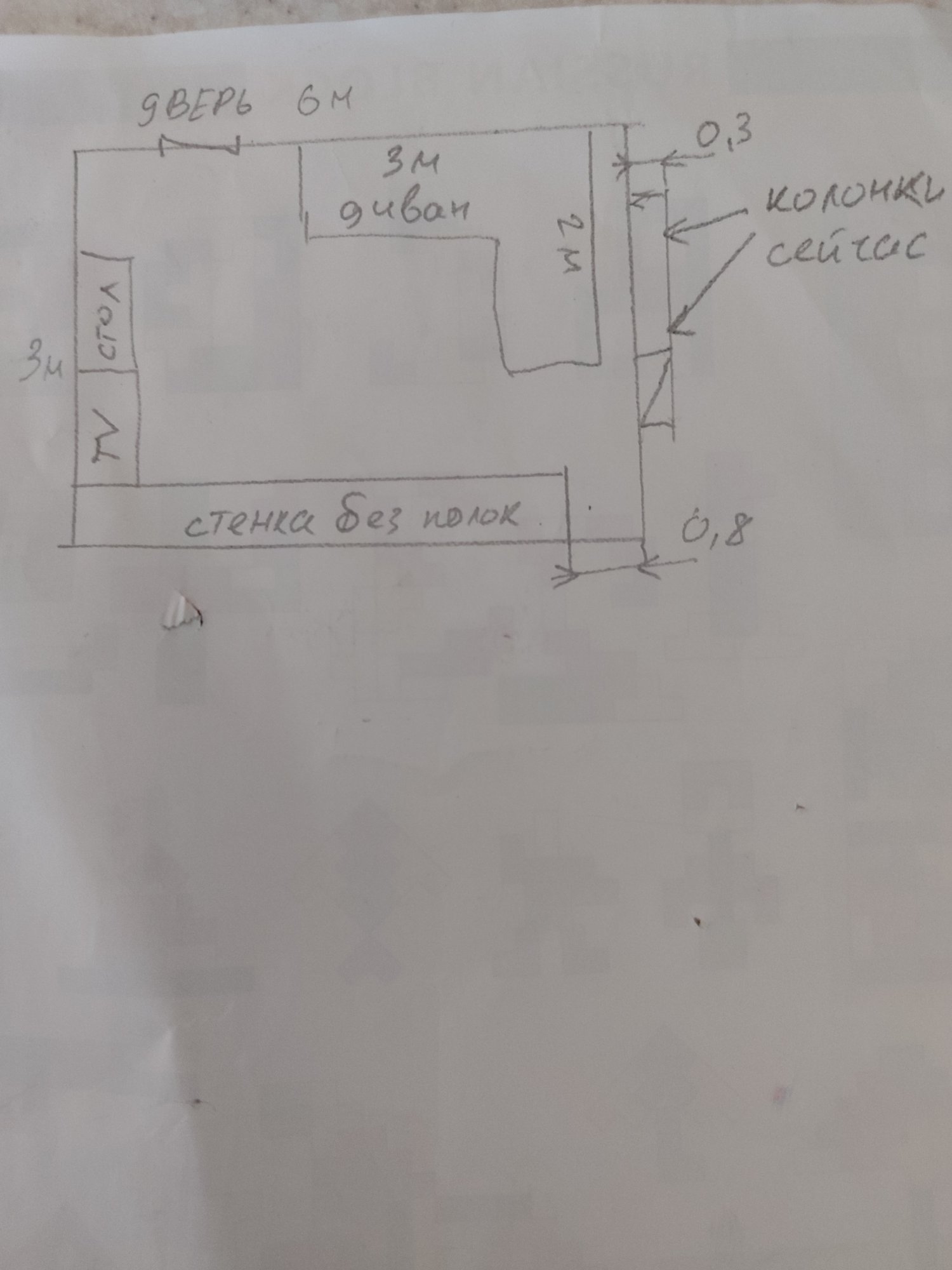

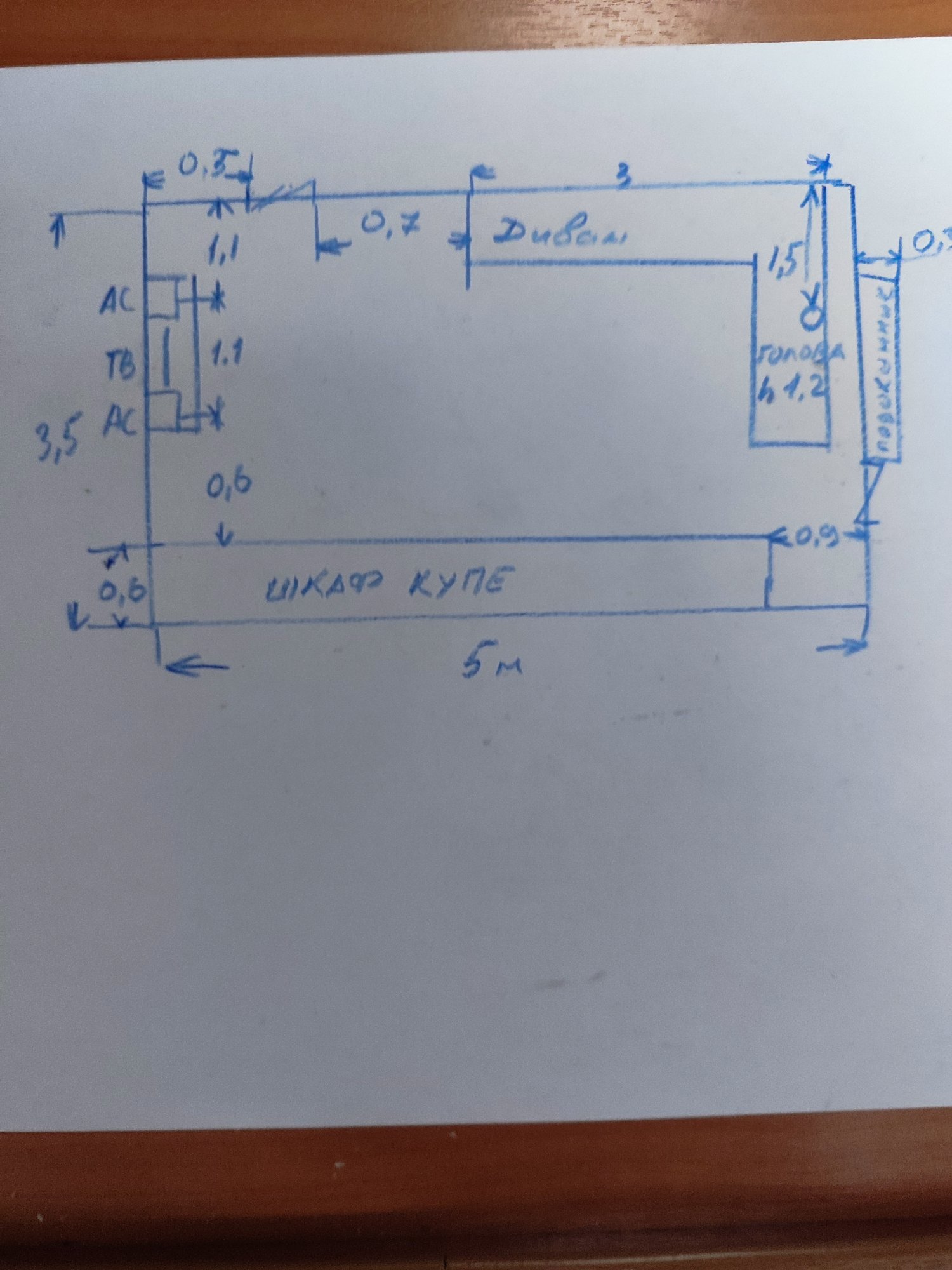

Где в комнате стоЯт АС и где сидите Вы? План комнаты в студию.
Колонки стоят на надписи стол.только там сейчас тумба тв
Зачем ближе? Вы же там не слушаете.
Смысл?
Комнатные резонансы хорошо видны при сглаживании 1/6-1/12 октавы.
Хочу проверить ещё раз сами колонки в ближнем поле и на 1м.если там все нормально,значит комната.
При замере микрофон был возле спинки дивана,возможны отражения.

Привет Николаю!пропали ваши посты.
Вот такая комната, высота потолка 2.6м
От ас до ушей 3.6м
Рисунок не в масштабе.

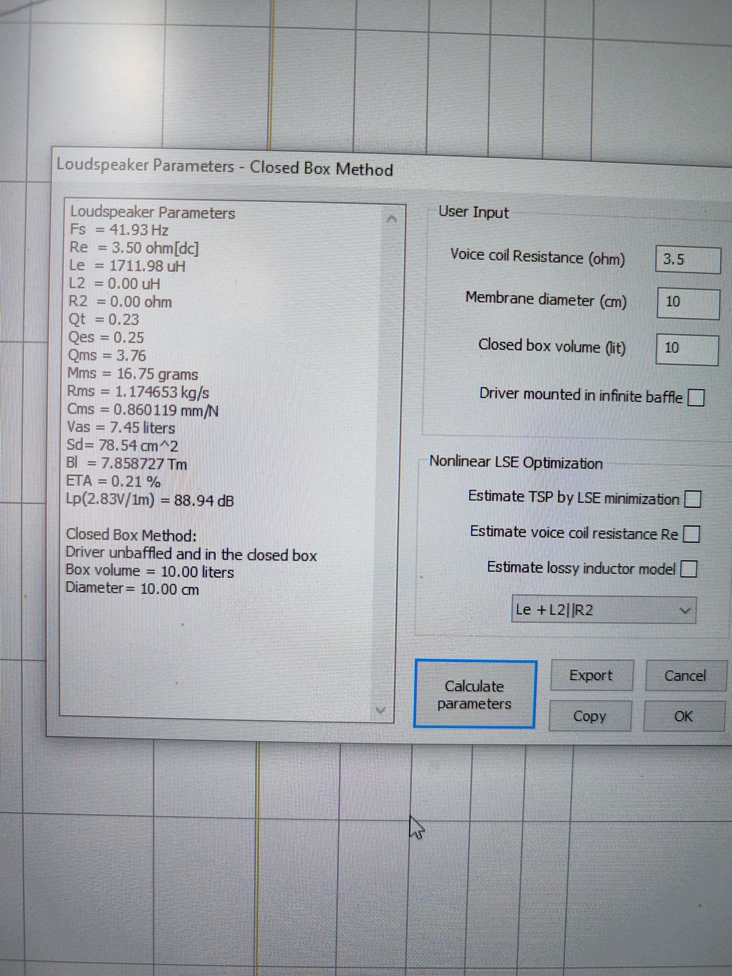

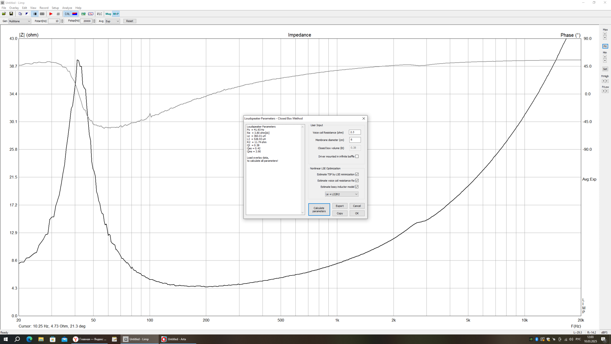

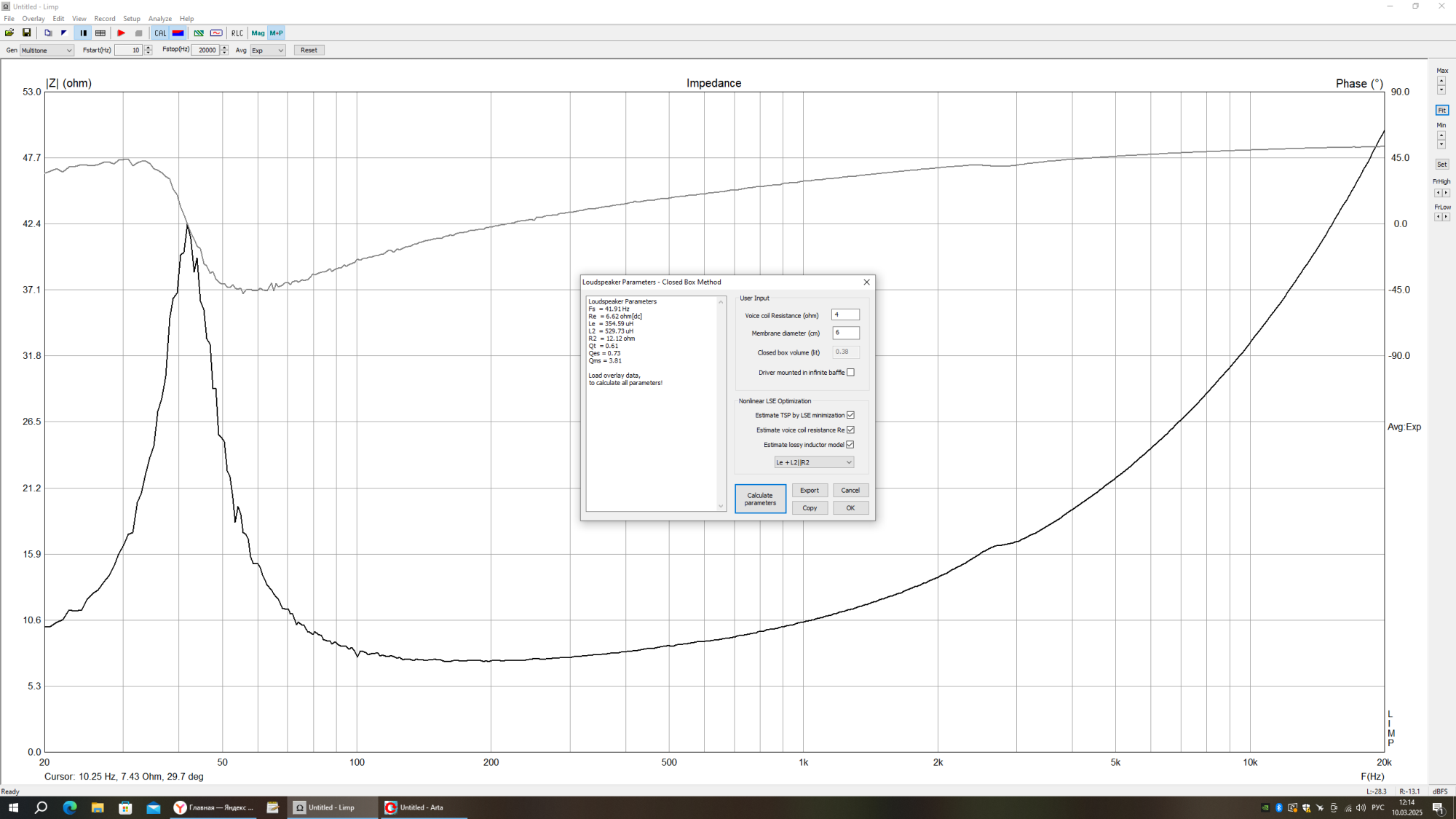

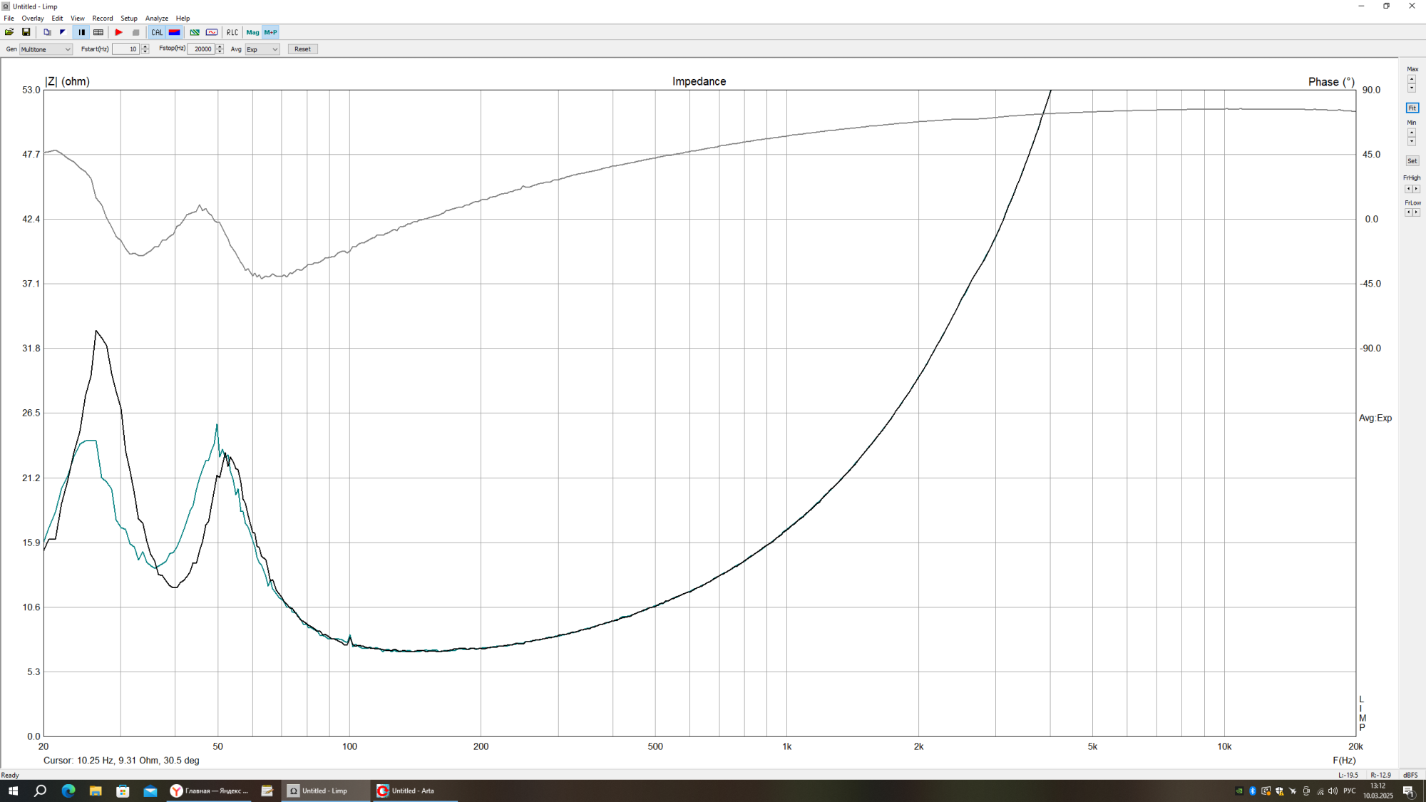

приветствую.начну сначала.решил все переделать,разобрал колонку,на нч добавил 9гр веса,забил корпус синтепоном до минимального резонанса,подогнал резистором добротность в зя до 0.7
реисторы и катушки в фильтре последовательно
6,306
4,740
187
50
На Па Я? _censor
годится для ЗЯ и не работает с ФИ.
Вижу 0,61.
Однако, на последнем рисунке лицезрим импеданс ФИ, и к чему три предыдущих рисунка и рассказы о синтепоне и добротности 0,7??
Для оформления ФИ НЕ НАДО 9 граммов... Ни добротности 0,7 не надо...
Обратите внимание: графики импедансов подёрнулисть зубчиками, что-то барахлит.
По резисторам: и что выиграли? проиграли в отдаче. Корректировать надо до входа усилителя.
По катушкам: довольно наочно +like

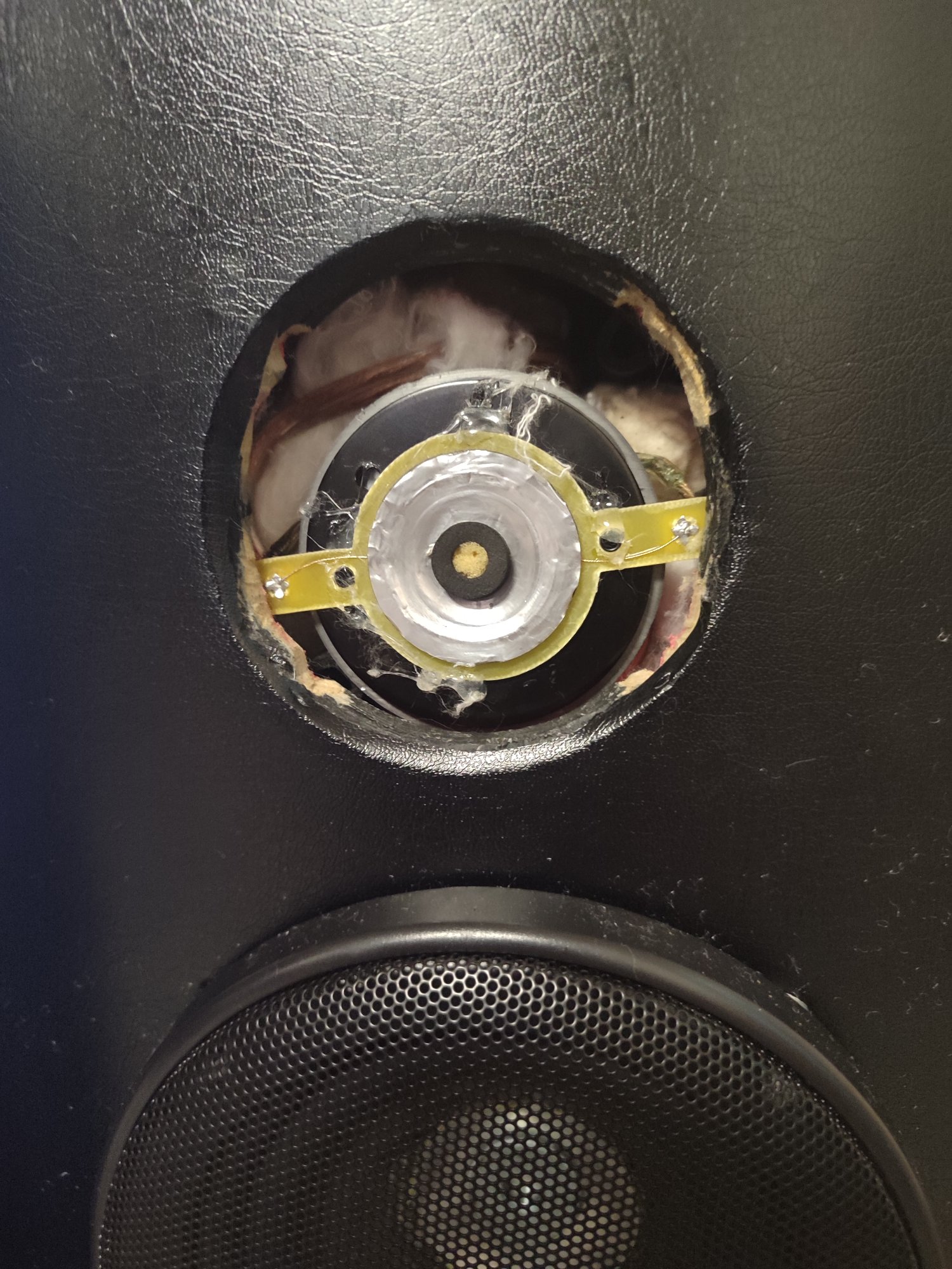

разобрал вч(авто рупор с ал мембраной и отверстием посредине для крепления рупора)

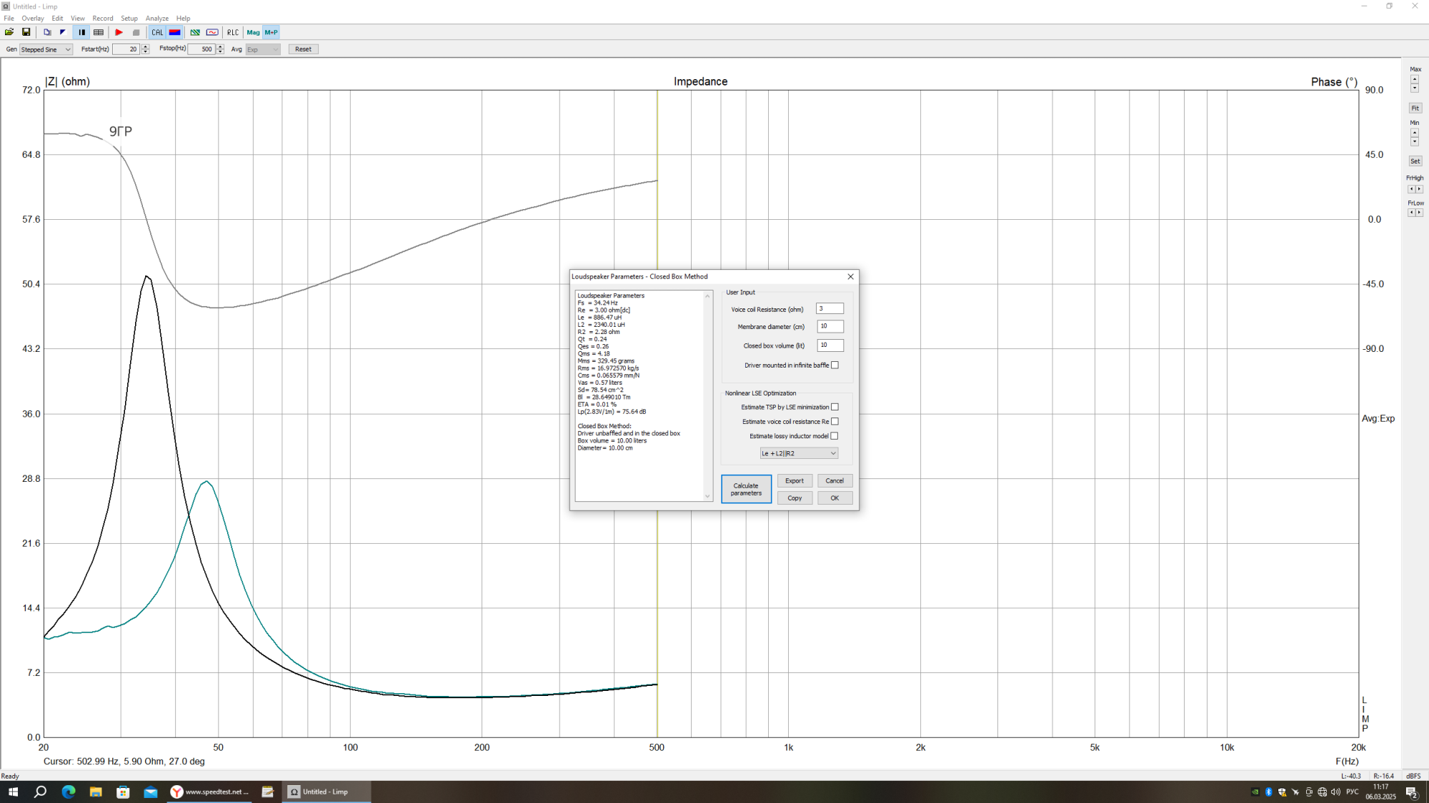

не все графики сохранил,для фи нужно уубрать в фильтре 2.2 ома,но работать будут в зя.графики на вяк случай сделал для себя.импедансы замеряны на мультитоне.по ступенчатому все ровно
6,306
4,740
187
50

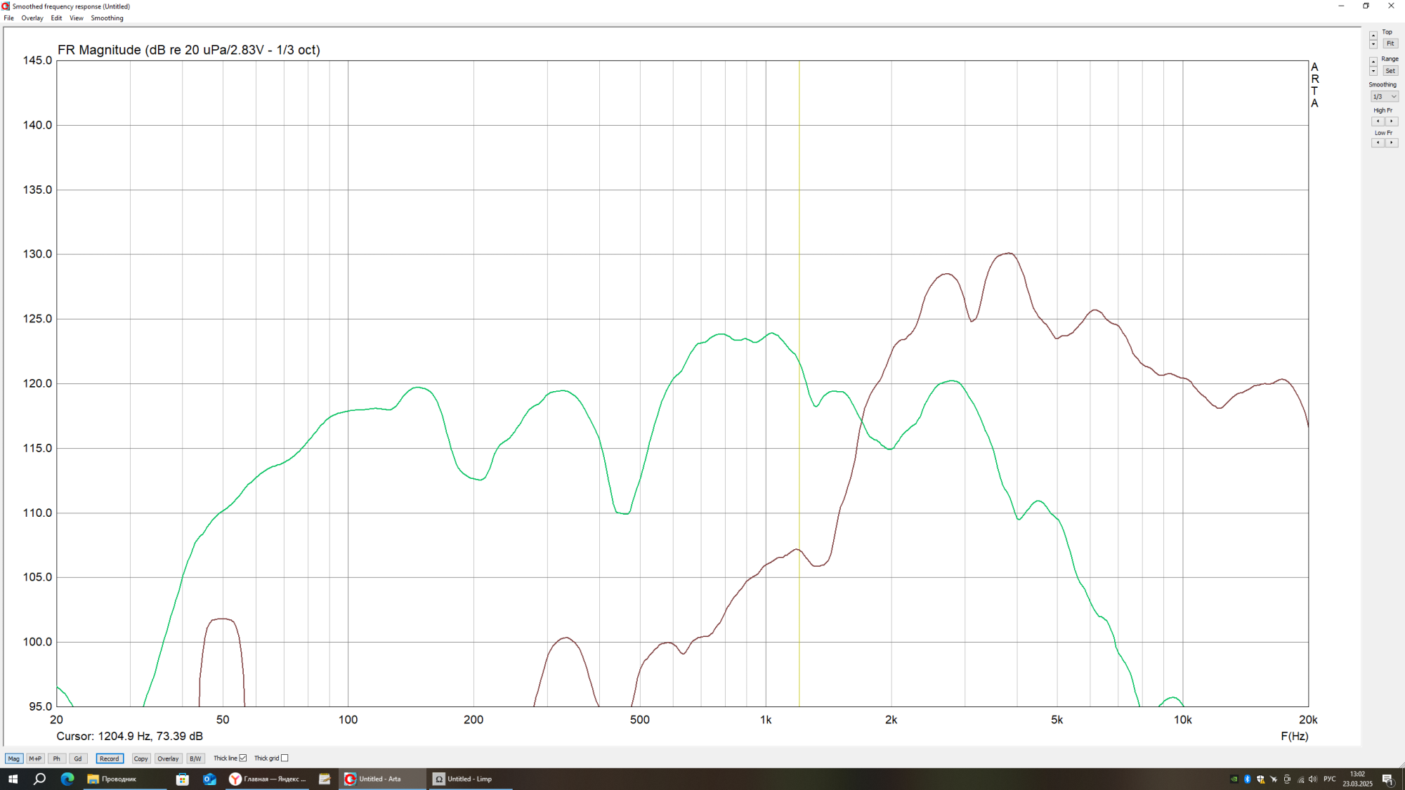

Думаете, после сборки у него резонансная опустится до 1,5 кГц, и Вы его включите от 3 кГц? Он не споётся с данным НЧ.
Завал выше 12 кГц - микрофон?
Смотрим на коричневую кривую
Крутизна спада от 160 до 100 Гц - мизерна, от 100 до 50 Гц - 6дБ/октаву. Ставим перед УМ простейшую цепочку из одного конденсатора и двух резисторов, и получаем полосу по -6дБ от полки мидбаса 120...300 Гц где-то 40 Гц. И зачем Вам резистор? С другой стороны, наличие резистора требует в 2 раза больший номинал катушки ФНЧ, ведь появился горб 1...3 кГц. а без резистора достаточно будет мелкой катушенции (с режекторной цепочкой на ней для присадки 2,7 кГц).

Ну так получилось, я просто смотрел на механическую добротность. И заметил там один технический нюанс. 10ГД-34, 25ГДН-1, 15ГД-11, 20ГДС вполне логично что магнитные цепи идентичны, но независимо от подвижной системы, будь то масса 329г (шутка) ну стандартная для 10ГД-34 (9г), или же 15ГД-11, и мой вчерашний тест с массой подвижной системы ~4.2+г, механическая добротность всегда в диапазоне от 4.1 до 4.4 (Qms)
И как то рождается мысль, зазор маловат (тесноват), душит механически работу динамической головки.

попробовал хоть чтото от него получить.завтра еду искать новые дины или мембраны.12 кгц это динамик.вот этот монстр
30 см по центру между динамиками на балконе
Если бы душил, в смысле - был бы настолько узок, что в нём свистел/тёрся воздух, то Qms была бы ниже, а не выше обычной. У автора темы - полностью переделанный динамик. В любом случае - не смотрите туда...

Монстр по ходу - Вы. Где подвес и рупор ВЧ динамика?
Там на магнит одевается текстолитовая пластина на которой через ппу прокладкуприклеена мембрана,сверху на нее рупор и скрепляется болтом сквозь МС и диафрагму.

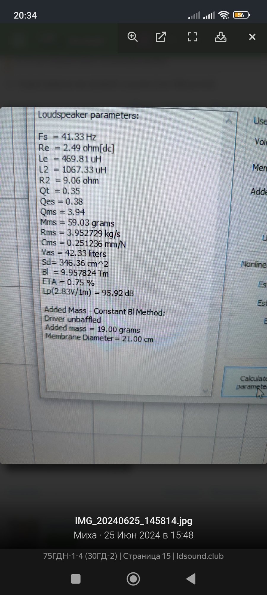

    956.9 KB · Просмотры: 9
    284.5 KB · Просмотры: 7

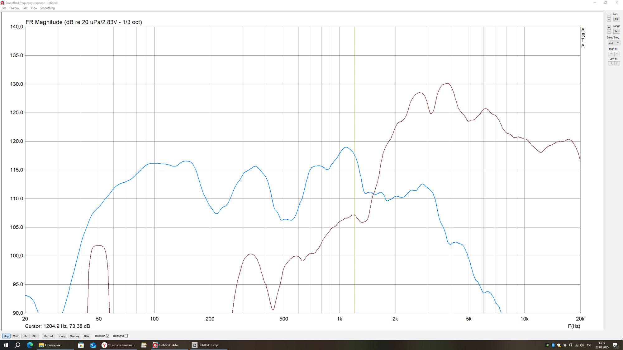

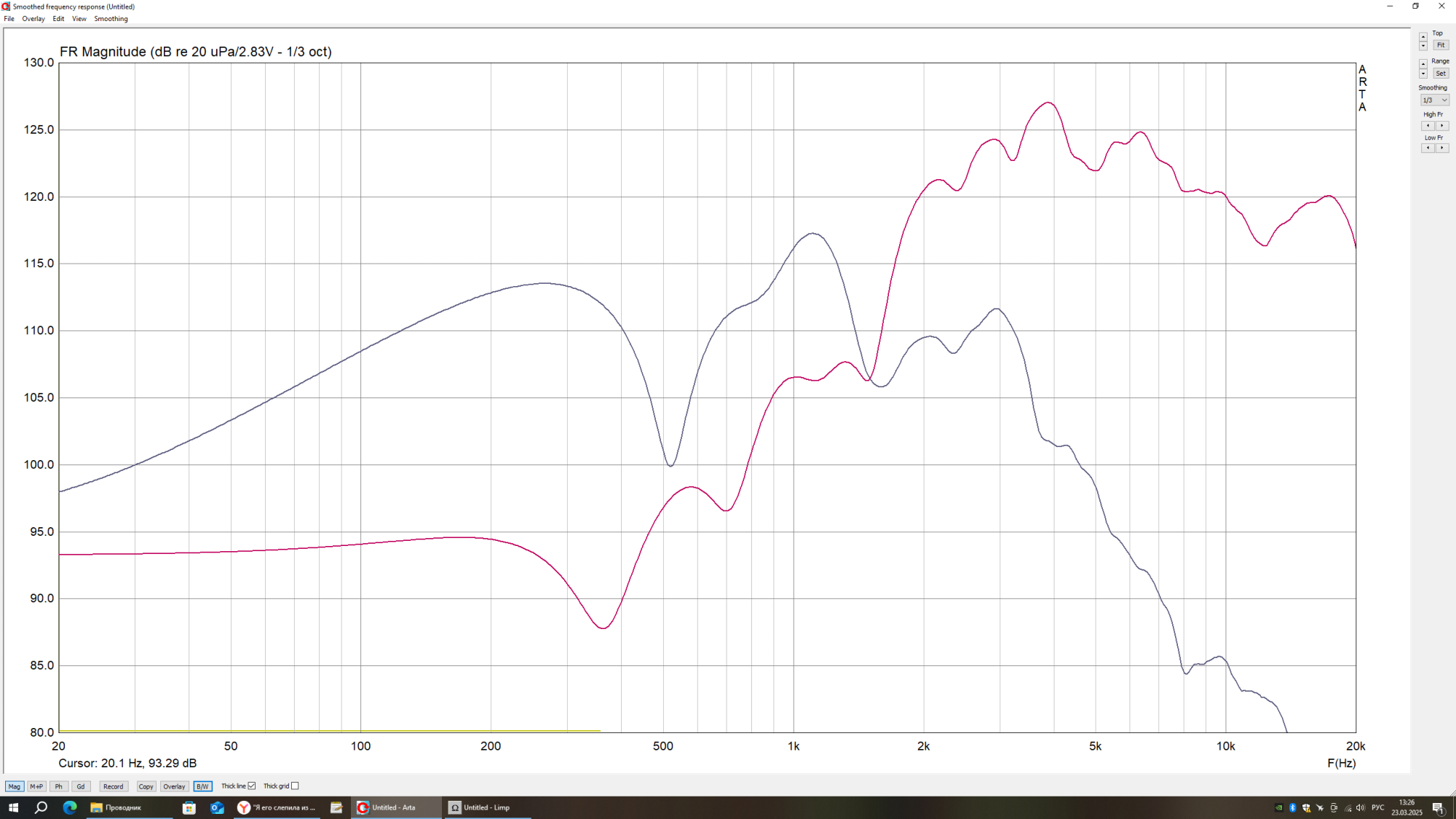

поменял купол на вч.был только прозрачный.прикрепил временно к мс на сопли.замер на столе с 10см.последнее изображение с 1см с коррекцией и без
Всем привет!

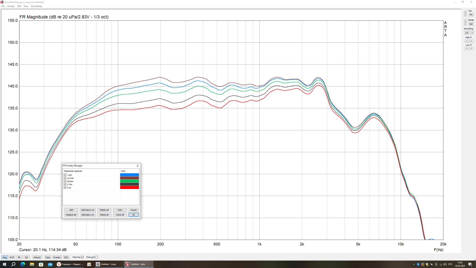

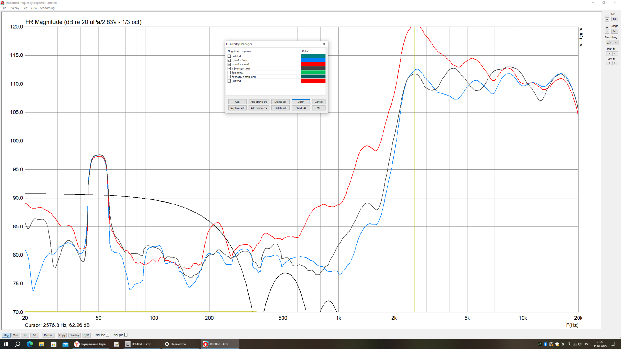

Психанул и решил поменять диффузор на нч,с надеждой что ачх изменится в лучшую сторону,ну и как всегда всё через ж... Старый вариант с алюминиевым куполом до 3кгц дотягивала,новый с малым куполом до 2кгц.изначально пик на 1-2кгц был ещё выше,пропитал прополисом диф и пик стал ниже.пробовал большой бумажный колпак поставить, результат никакой.
Выбросьте микрофон. Многия знания - многие скорби.

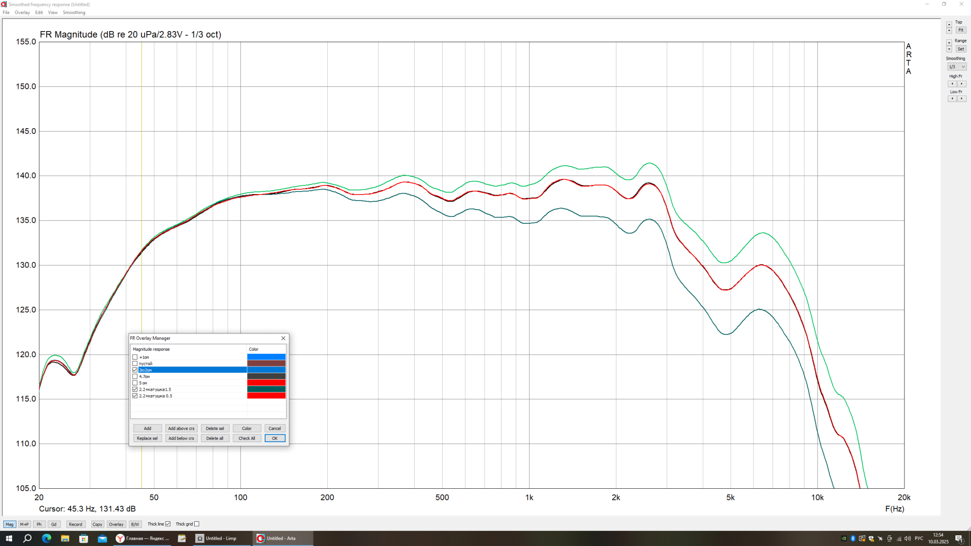

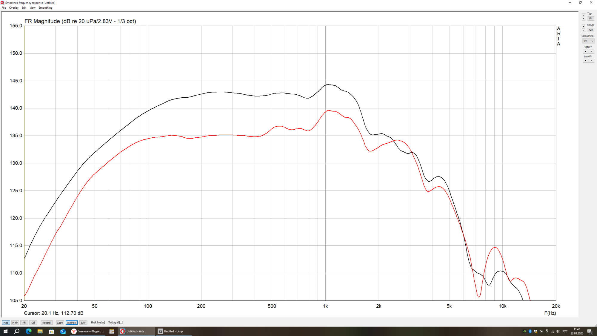

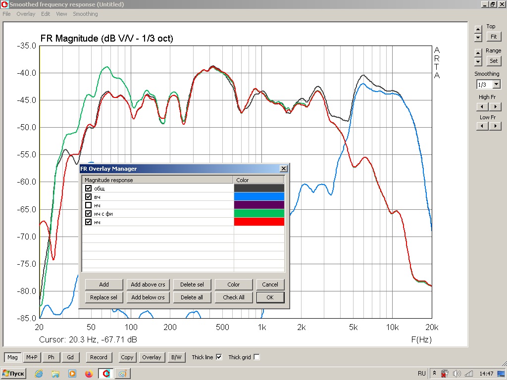

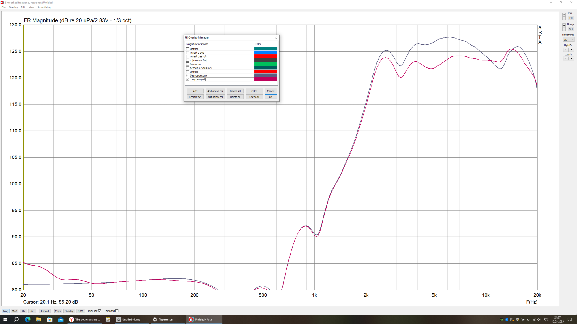

товарищи помогите понять как в данной ситуации правильно сделать фильтр.расстояние 50 см на балконе.
на нч поставил катушку 1.5мг и резистор 3ом чтоб выйти на добротность 0.7
нч с фильтром и вч без
