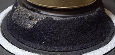

"Я его слепила из того что было"
apalych
7 Июн 2021
2,836
2,784
113
Кам'янець-Подільський
Андрій

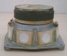

как вам такая ачхуевина
добротность больше 1.нужно ещё покумекать.
ебята рассказывали, ПАС помогает ))))
_da
В хозмаге плотные нетканные толстые салфетки (тряпочки), в швейных мастерских плотное сукно.
ПАС настраивать поклейкой на ткань кусочиков скотча. Опосля эти места (где скотч) замазюкать ПВА.
Добротность с более единички до 0.5-0.6 удавливается.
*) главное, не переПАСить;)

Посмотреть вложение 134039Посмотреть вложение 134041
Дело в том,что такую ачху сделал наполнением пространства между цш и дифом ватой.т.е.увеличил жесткость подвесов,я правильно понимаю?
apalych
7 Июн 2021
2,836
2,784
113
Андрій
С одной стороны ага, задемпфировали. А более с другой – то зонально удавили бренчание дифа (резкий переход от поршневого до зонального).
*) Так и оставь. Окна поверху заклеить марлей или подобной "сеточкой" (легкопродуваемой тряпичкой)

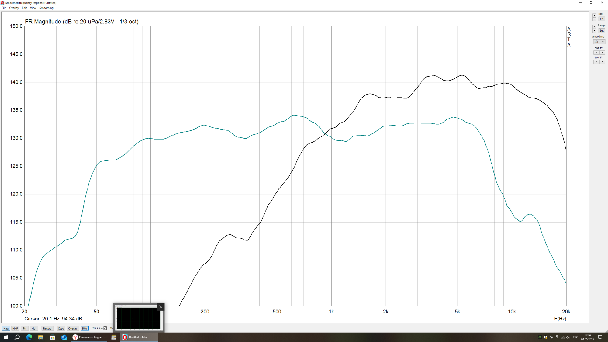

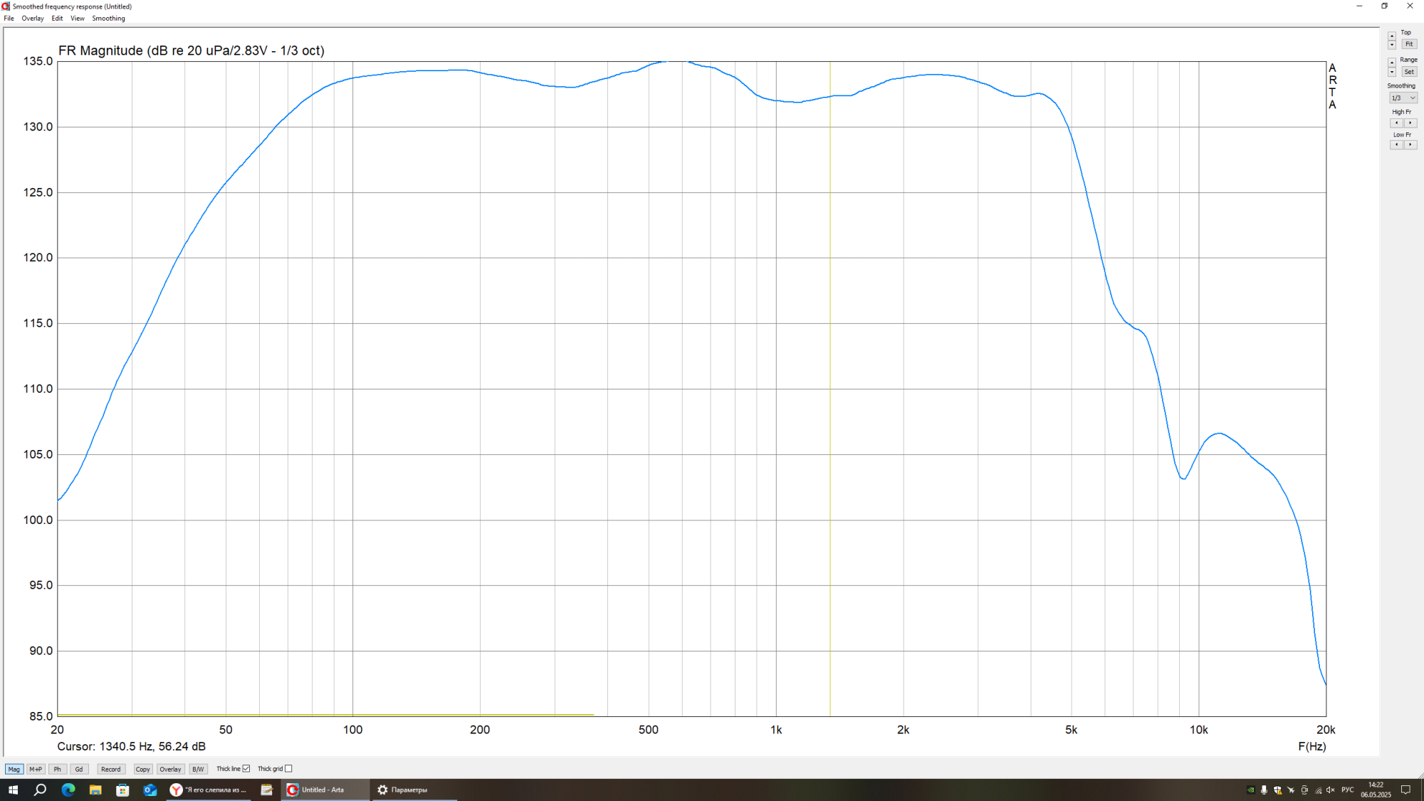

ладно с нч я разберусь.хотелось бы собрать предварительный фильтр вч.вот замер с 50 см между динамиками.все чисто для пристрелки
нч вч с 10 см

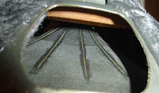

Андрей,как то можно задемпфировать диф вместо ваты,чисто теоретически?
apalych
7 Июн 2021
2,836
2,784
113
Андрій
Навскидку, "чисто теорецицечки", в твоём случае:
в.1) Радиальные бальсовые реечки 1×1мм, штук 6-8-12, лучами от горловины (от катухи) до подвеса на "мягкий клей", типа В-7000, Десмокол, ПВА и т.п.
в.2) Вместо бальсовых реечек – полоски густого ПВА с добавлением муки/крахмала (совсем-совсем чуток). Или тонкие полоски незасыхающего мягкого герметика.
в.3) Наварить (паяльник 120-130-150℃) сектора из флизелина/дублерина (флизелин – нетканка, дублерин – тканевая основа, мягче и пластичнее), предварительно тонко намазать диф жидким рез.клеем на основе синт.каучука.
в.4) ...Вообще замазюкать весь диф от горла до воротника ПИБ'ом/густым рез.клеем/мягким силиконом/эластичной "резиновой" фарбой (вылетело из бОшки, как обзывается... О! Латекс) и т.п. Ежели осилишь, то раствор мягкой гидроизоляции (но с этим мудотня). ХЗ, что получится, но о верхушках забудь...
В любом случае, смотреть по месту, чего там и как smile_10
из этих ваших интернетов:

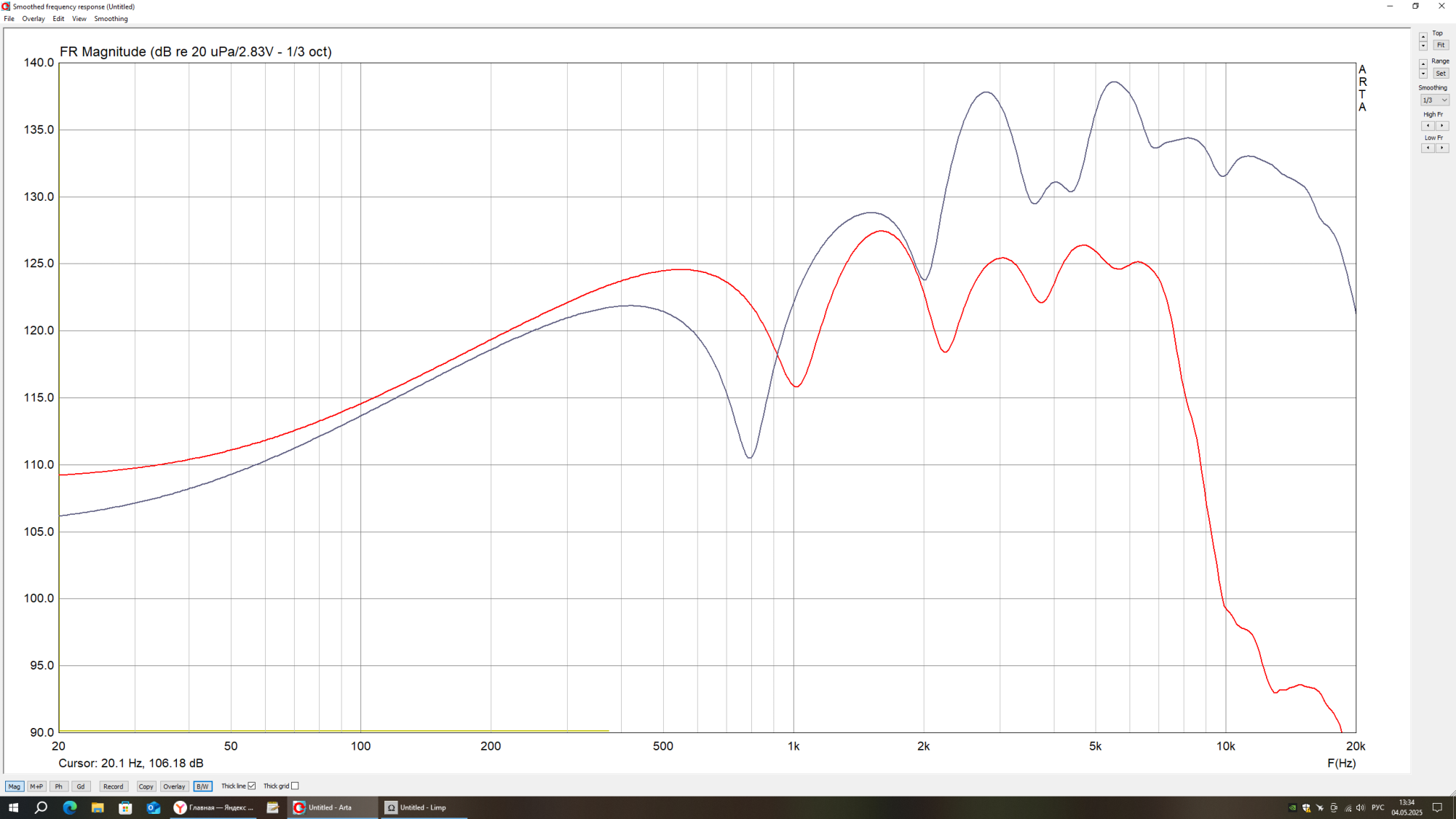

всем привет.последний вариант нч с рез 4.7ом и катушкой 0.7
а это прикидка с вч.50см между динамиками.128 сэмплов.на вч атенюатор 4.7-1 ом и за ним 2 порядок кондер 2 мф с катушкой 0.19
Чё то с вч фильтром у меня не получается пока
Миха
20 Ноя 2021
495
166
20
Донецк
Миха
6,698
5,274
203
Включите НЧ через катушку с режектором на частоту 6к Лечение излома АЧХ режектором Проблема - в НЧ полосе, а не в ВЧ. Выйдите на частоту раздела не выше 5к, лучше 4к.
Миха
20 Ноя 2021
495
166
20
Донецк
Миха
Т.е.на 4к должны пересекаться графики на -6дб? Я правильно понял?

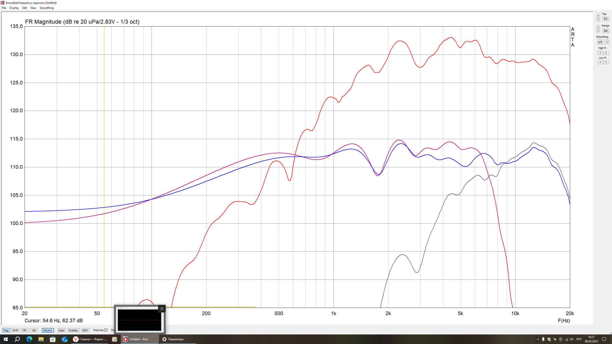

Итак товарищи, после серии мучений динамика проявился окончательный результат.как и говорят старшие товарищи,качели ещё те.
Провал на 1кгц от подвеса, точно.
При повышении жёсткости подвеса поднимается резонанс с 50 до 80гц,в корпусе до100гц.
Чтоб сохранить резонанс нужно либо увеличить массу,либо смягчить ц.шайбу.
Доп масса не работает как хотелось бы,так что остаётся:
1) смягчить цш
2)исправить провал эквалайзером.кстати на слух я этот провал в 5дб не слышу,пробовал включить и выключить в процессе.
3)забить на провал и идти дальше.
Будем думать.

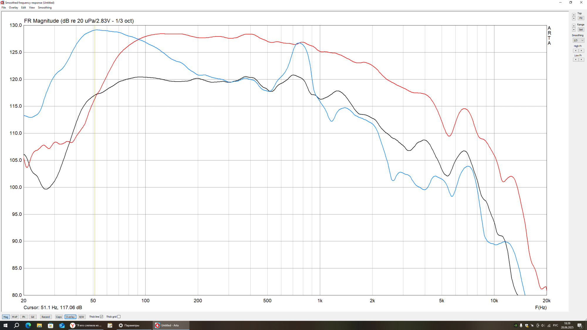

всем привет! после долгих страданий с самодельным динамиком заменил его на 25гдн3-4 в корпусах 10л.а его поставил в корпуса от кометы, из которых собственно и взял 25ки.и я совершенно в шоке что получилось.смотрите сами.без фильтра в притык к грилю. черным 10 см между фи и динамиком.
Откуда берется пик в фи на сч? Резонанс трубы или отражения внутри? В кометах г образный фи.
Как можно бороться?
Или так нормально?

Обрисую мою ситуацию.
Были 2 пары колонок,одна ,,комета,, в ней стояли 25гдн3-4 и 10гд34.вторая самодельная с самодельными динами на 10л(в ней динамик давал спад на 1кгц на 5дб) долго с ними мудохался пока не решил поменять динамики местами.результат получился удачный в обоих случаях.при помощи Н.Маркова собрали фильтр для 25гдн и китайской шелковой вч.но после долгой прослушки сделал немного по другому,ФНЧ для 25гдн 3-4 по вашей схеме,для 10гд34 по схеме Салтыкова,фвч от Н.Маркова.звук хороший ачх нормальная,сниму выложу.
А в корпуса комет вставил самодельный динамик,в малом корпусе 7л,спад на 1кгц выровнялся и выглядит как на картинке выше.можно вообще без ФНЧ обойтись.пробую вместо 3гд31 поставить китайские вч с ,,медноберилиевым,, куполом предварительный результат выглядит нормально.
Прав был товарищ KSV,когда говорил пробовать уменьшить объём.
Ещё раз хочу поблагодарить ВСЕХ ВАС за помощь и наставления на пути к хорошему звуку!
ВСЕМ ОГРОМНОЕ СПАСИБО!!!!!
28,311
13,622
