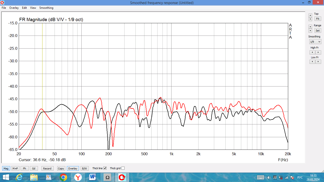

Частота настройки = 40 Гц. Не 42, а 40, на этой частоте переход фазы через ноль, а АЧХ ФИ на 1дБ выше, чем АЧХ динамика. Вопросец: где провал на АЧХ динамика на ентой частоте? С какого расстояния снимали?
В целом - да. Послушайте, заводится ли комната на 35 Гц. Измерьте. Мню, заведётся как миленькая, обрезАть нуно ТруБейжу. А вдруг - самое ОНО? Не гул, а - "в теле такая приятная гибкость образовалась" (С).
завелась вроде

А! дыру смотреть надо в 1/12 октавы, в 1/3 она сглаживается, имейте в виду. ФИ лучше в 1/6.
Какой то посторонний гул есть,померяю
Лишь бы не потусторонний
завелась вроде
Да, это комната, но не страшно. Покажите в 1/12!
Два варианта: без фанатизма резать и смотреть/слушать или снижать добротность ФИ при нынешней настройке 40 Гц. Второе - обратимо и можно возвернуть назад, возобновив укорачивание.
Для баланса - лучше повышать частоту.

Приветствую! новый фи. зел сбоку между динамиком и фи
Миха, прибей уровень басовой полки басовика к линии минус 30 дБ, шоб было понять скока дБ разницы на резонансе динамика в инверторе от полки. Нутром чую, шо около 3 дБ, но видно плохо. Прижатая горбень Z-кривой левого горба намекает, что трубу можно чутка укоротить. тем самым угнать общую отдачу вверх по частоте и по уровню.

Микрофон ближе к центру комнаты,направлен от колонки
    175 KB · Просмотры: 74
6,186
4,640
187
50
О! Значит, острого пика 35 Гц нэт. Отлично, Вы почти у Цили цели. Чуток выше, на 3-4-5 Герц.
Чтобы было примерно, так: 35 ниже 60 на 5дБ. Гул тогда станет специей.

в ЖОПУ ОДНУ ДВЕНАДЦАТУЮ октавы, не ведись на херню. Одна девятая -одна шестая, предостаточно увидеть всю кривую в целом. Заусенцы на кривой и позолоту на ручках в туалете будем разглядывать, когда дом построен, не раньше.
В 1/12 я хотел увидеть, нет ли там острого пичка эдак +6дБ, съеденного сглаживанием. Его нет, и сие - превосходно. Комнатное дополнение - удачно! Но пока чуть сильнО.

И чо: полка 500-1000, слева обвалено. Давим средину! Катуху сэкономил, бть....Меди пожалел.
Как второй лишний диванный эксперд, сваливаю в туман.
Александр, микрофон направлен от динамика в противоположную стену,вот метр от колонки по оси между динами
Красный 40гц,черный 32гц

Было бы показательно, если бы в той самой точке. А так оцениваю только зону ниже 50 Гц. Вроде как и понижать не особо надо. Но, поскольку 35 Гц - чистый гул, а не музыка, то повышайте настройку ФИ.
Дело в том,что при настройке на 32гц, гула нет.играет нормально.вычитал что один из вариантов настройки фи это резонанс в зя умножить на 0.63(треть октавы)так у меня получилось 33,4гц.и пика на 35 нет.может всё таки этот правильная частота? комната вроде не гудит.
Попробую фи нормальный сделать на 33.
Стоп. Мы говорим о РАЗНЫХ гулах. Вы упомянули о гуле в комнате и туалете. Показали
2024-03-28_18-33-15-png.92498
- хотя отличаться должны были участки только ниже 100 Гц, что намекает на неаккуратное проведение эксперимента. Но вы говорите: гула нет при 32 Гц и есть - при 40 Гц. Так... У Вас же - завышенный объём корпуса! со старта принял вариант по Чебышёву, 32 Гц. Но, увидев длину Вашей комнаты (которая потом почему-то получила релятивистское укорочение длины), присоветовал поднимать частоту настройки ФИ. А при необходимости - снижать его добротность. По факту - Вы назвали гулом фазоинверторное звучание. Слишком заметна работа ФИ в завышенном объёме, добротность за 6 единиц. в таком случАе, еслы Вы действительно не слышите гула при 32 Гц (но Ваша же картинка говорит о противоположном, хотя, вероятно, врут ОБА графика АЧХ), то оставляйте 32 Гц, не вопрос! (Про туалет не вспоминать))).
Если же комната таки гудит, то 40 Гц+подушечка неподвижного ЗПМ вблизи входа в порт ФИ, перемещая которую добиваемся снижения гула собственно ФИ до допустимого.
Был ещё вариант: заложить лишний объём пенопластом и настроить ФИ по классике. Вы же читаете, что пишут в "заметках", где, по умолчанию оптимальный объем. А у Вас - не так.
Кстати, внизу экрана Арты есть кнопка Сору. Она копирует только сам график в буфер обмена. Не будет полей от Виндовс по краям, можно подписать рисунок, ставится время-дата, для чего прожимаем в экране Сору две галочки.
