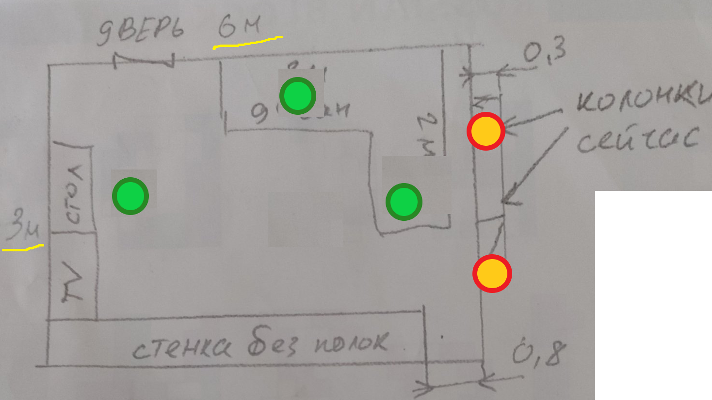

"На диване сижу спиной к колонкам,вч ближе к центру, между нч 1м." - надо думать, колонки лежат на боку. Мы так не договаривались! Лучше их поставить вертикально и, при необходимости, даже наклонить вниз, ухи в помощь.
По поводу комнаты.
миха.png - я правильно понял?
В таком случае, при высоте и ухов, и подоконника 1 метр, вертикальный резонанс игнорируется: источник и приёмник около минимума (узла) стоячей волны на частоте основного резонанса 69 Гц, а кратный резонанс 138 Гц будет разбавлен мелкими отражениями. Поперечный резонанс на основной частоте 57 Гц также слаб, поскольку АС ближе к середине, чем к углам, к тому же посередине комнаты его вообще не будет.
Остаётся продольный резонанс, мощнейших 29 и 57 Гц. В туалете может быть и 25 Гц, и ниже, они пропадут вместе с 29.
Я просил Вас бросить измерять АС. заткнуть ФИ (с ЗЯ всё проще) и измерить АЧХ с комнатой в огромном окне и с 1/12 октавы в трёх зелёных точках, для понимания. Но Вы - не поняли ))) В Вашем случае (как и в 95% случаев!) настраивать ФИ надо, учитывая реакцию комнаты. Получив три АЧХ с Помещением, Вы сами поймёте, куда надо тот ФИ настроить, а куда - ни-ни! Причём возможен вариант: ФИ лишний. Это - вполне реально при таком положении АС!
Без измерений комнаты, измеряя только АС в отрыве, Вы можете получить отдельно взятую классно настроенную АС, которая в Вашем конкретном случае может звучать как топор (лепить обухом гулом по голове).
Плюсом является очень близкое положение АС к голове в варианте " на диване спиной", прямая волна очень сильная. Но позаботиться о домочадцах, чтобы их не колбасило под стеной напротив (и в туалете) таки надо.
Итак, вам надо настроить ФИ так, чтобы получить на частоте 29 Гц спад около -20дБ, а на частоте 57 Гц ФИ не должен ничего добавлять, и вообще, должен быть настроен подальше от 29 и 57, или примерно на 40 Гц. Что я и озвучивал ранее. В случае общего перебора басов уменьшаем эффективность ФИ внесением внутрь порций поглотителя или - при большом переборе - закрываем его. Но с ЗЯ могут вылезти 29 Гц!
По поводу комнаты.
Посмотреть вложение 92099 - я правильно понял?

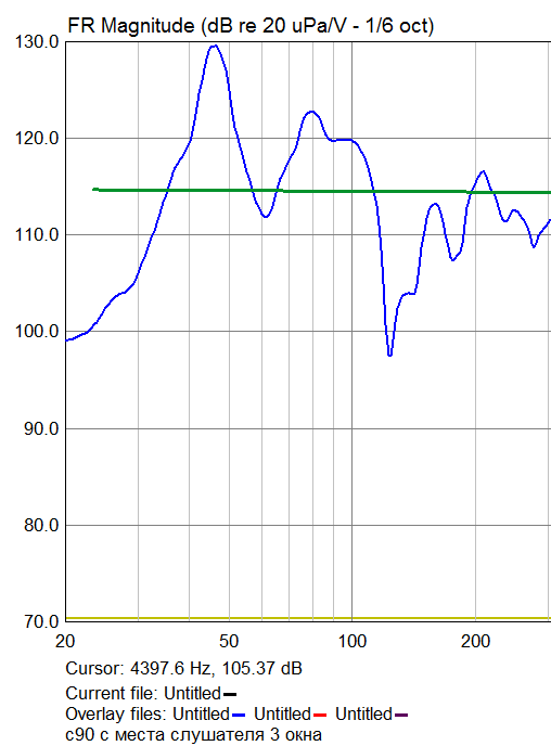

,у брата колонки стоят вообще на шкафу,под потолком,на сколько это плохо?как понимаю там отражений куча получается?
S90E, негерметично собранная - 6 проводов выведены из-под НЧ динамика.
Посередине комнаты с одного метра (основные резонансы комнаты на минимуме):
Она же, герметичная, на шкафу высотой 1,8 метра, не в самом углу, микрофон на месте слушателя:

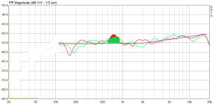

добрый день!замер комнаты в указаных точках.фи закрыт.колонки направлены паралельно комнате.микрофон на уровне ух и почти между динамиками.направлен на колонки.максимальное окно.диван разложен.

фи закрыт. колонки направлены паралельно комнате.
Где я просил включать две колонки?
максимальное окно. диван разложен.
Вижу частоты резонанса комнаты 35 и 66 Гц, но не вижу 29 и 57 Гц. Вы неточно дали размеры комнаты?

Нет, это частоты продольного резонанса, по длине. В любом случае, настраивать ФИ надо выше: не на 40 Гц, а на 47. Или не применять вовсе. Памятуя борьбу с низкой добротностью, я бы применил.
Мне не нравятся 3 вещи.
1. Во всех точках командуют средние частоты.
2. Красный и зелёный в 1/3 и 1/12 явно не совпадают, а Вы морозитесь.
3. С увеличением расстояния от АС не появился наклон в сторону ВЧ: очень звонкая комната?
По 1. мы решили - ну и ладно, ладно лезет боком.
По 2. уточните условия измерений, для понимания.
По 3. Возможно рупорные ВЧ достреливают куда надо, не знаю.
Комната звонкая,но без эхо,
Разница в АЧХ красный снимал не из одного положения.
Про средние частоты ничего сказать не могу.

Сами динамики такие,там где у одного спад,у другого подъем.хотя в ближнем поле все ровно.попробую с вашим шумом, нужен другой усилитель.
26,173
12,148
Эт не динамики, эт комнатные кунштюки. Суммарно может сложиться ровненько, так бывает.

26,173
12,148
Я думаю всё таки динамики,сидел в 50см от них.неужели на таком расстоянии комната так действует?
Впритык к паре динамиков у вас дикая интерференция, вдали- комната докидывает.

Приветствую! новый фи. зел сбоку между динамиком и фи
    171.6 KB · Просмотры: 39
    153.7 KB · Просмотры: 45
6,191
4,642
187
50
Частота настройки = 40 Гц. Не 42, а 40, на этой частоте переход фазы через ноль, а АЧХ ФИ на 1дБ выше, чем АЧХ динамика. Вопросец: где провал на АЧХ динамика на ентой частоте? С какого расстояния снимали?
То есть это нормально получилось?
В целом - да. Послушайте, заводится ли комната на 35 Гц. Измерьте. Мню, заведётся как миленькая, обрезАть нуно ТруБейжу. А вдруг - самое ОНО? Не гул, а - "в теле такая приятная гибкость образовалась" (С).
Динамик на уровне подвеса,фи на 2см от среза,общий по середине боковой стенки.
Какой то посторонний гул есть,померяю
