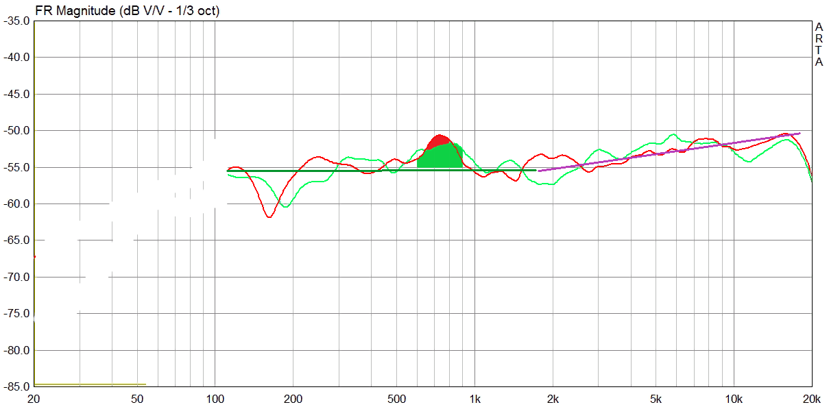

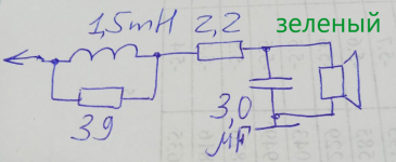

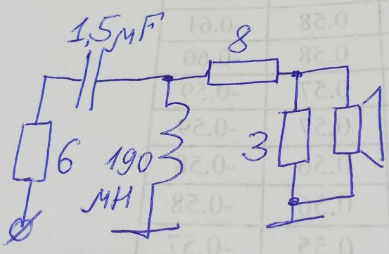

Для №1, красная, пробуйте ФНЧ типа
авар2.png , ФВЧ пока без изменений. Постарайтесь попадать микрофоном в ту же точку. Для зелёного, №2, пробуйте ФНЧ
бвар2.png , ФВЧ тот же. Жду 2 картинки по 3 АЧХи, и отдельно - две наложенные суммарные АЧХи.

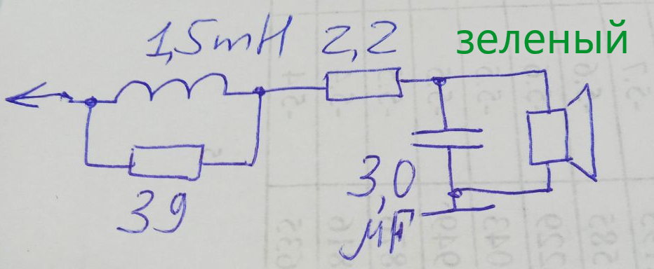

Если есть медь, можно пробовать ровнять горб 700 Гц катухой 1,5 мГн. Обещается просадка 700 Гц на -3дБ относительно 200 Гц, но с большими траблами выше...
Посмотреть вложение 89954 , ФВЧ пока без изменений. Постарайтесь попадать микрофоном в ту же точку. Для зелёного, №2, пробуйте ФНЧ
Посмотреть вложение 89955 , ФВЧ тот же. Жду 2 картинки по 3 АЧХи, и отдельно - две наложенные суммарные АЧХи.
Спасибо!Есть катушка на 1.5мгн.в первом фильтре просто заменить катушку?
26,198
12,161
Непонятная лажа, врезать резистор в 4 Ома к катушке НЧ фильтра.
Ясно, что с катухой в 3 мГн бас выделится , а орущая средина присядет до нормы. С катухой в 0,5 мгн можно ширика чуток выровнять, но для басовика это куриная индуктивность и бесполезняк. Слушайте ваши вопли дальше.

Александр,мне желательно присадить бугор от 1.5 до 4кгц на 5дб и будет нормально.
Как бы вы поступили в нашем случае?

у вас не бугор проблема, а вся линия партии от 200 до 1500 задрана вверх, баланс кривой. Сперва нужно индуктивностью (вариант индуктивность +цобель) выровнять полку 200-700-1000, а уже потом стыковать пищалу.

Все графики сделаны по центру между динами на 50см,на них на нч спад влево.если делать замер каждого динамика по центру,то спада такого нет.
Вот и думаю, может нужно АЧХ отдельных динамиков делать по центру динамика а суммарную на стыке смотреть между динамиками?

А давайте по-порядку! У Вас сейчас один корпус ЗЯ, одна плата с фильтрами, два набора динамиков, в которых ВЧ очень похожи, а НЧ различаются сильно. Для сближения АЧХ пары НЧ Вы уже сделали всё, что могли. Добротность НЧ сильно низкая, поэтому принято решение применять добавочный резистор, в сумме около 4 Ома в любом фильтре. Я правильно описываю?
Теперь, Вы утверждаете, что. измеряя с 50 см и перемещая микрофон на десять сантиметров вверх-вниз, Вы получаете в одном случае завал на НЧ, а в другом случае - ровную на НЧ характеристику?
Всё правильно?

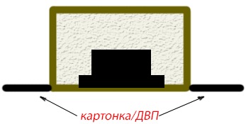

Поздравляю, Вы открыли баффл-эффект на пару с влиянием комнаты на АЧХ на НЧ
_da
Завал на нч начинается при удалении микрофона от динамика более 20см по оси,при смещении в сторону АЧХ не меняется.т.е.более 20см по оси,завал присутствует во всех точках замера.
Для подтверждения вышесказанноґо сделайте для пробы отакэ:
и намеряйте ещё разок

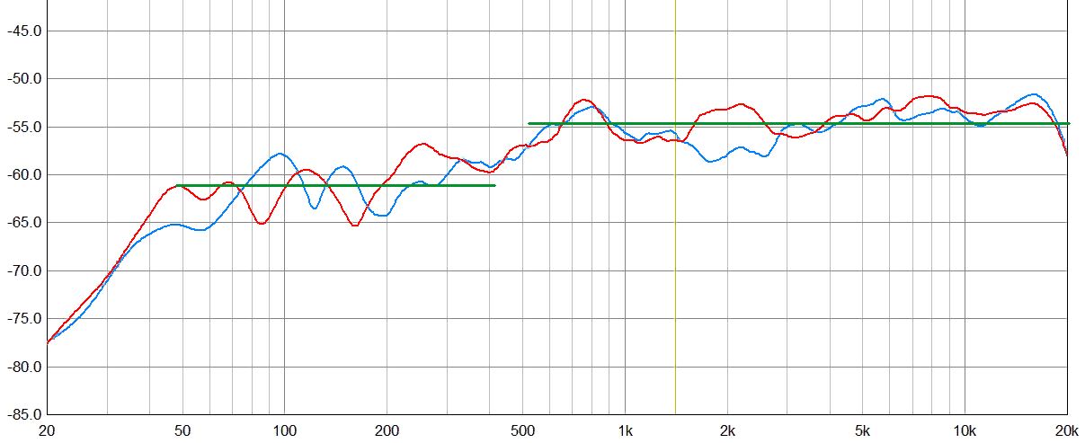

кр н1 все замеры 50 см по центру между динамиками болбшое окно

Разница в паре заметно уменьшилась, но 2 кГц некурабельны. Однако, имеем две полки
Будете увеличивать катушку или применять активную коррекцию ДО усилителя?

А вы сами как можете назвать этот абздец , борющийся за право называться АЧЕхой.
Зато налицо редкий случай, когда измерилка завелась впереди колонок и выдает все мыслимые и немыслимые хозяйские колоночные косяки

С коррекцией я пока не справлюсь.давайте попробуем катушку увеличить.максимально сейчас есть 1,5мгн, можно уменьшить до 0.5.

Басовому динамегу катушку меньше 0,68 мгн никак не положено, моветон-с!
Александр, строго следую указаниям Николая.думаю он знает что делать и будет катушка поболее

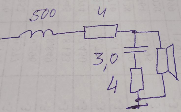

Вопрос как?ставлю катушку 1,5 и завал вправо большой, нужно пробовать.изначально была схема с большой катушкой

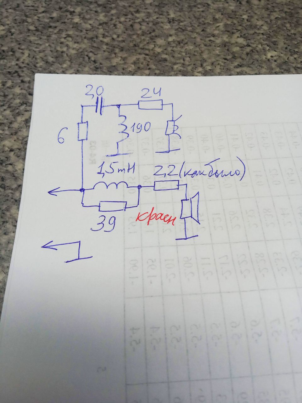

Вариант на попробовать для красного
Такой момент, пока не забыл. ВЧ чуть разные у Вас, в самом конце перебросите их к другим НЧ и выберете лучший вариант попарно.

Низ обвален по отношению к средине и верху на десяток дБ. Вся полка свалена влево, но вы по-прежнему ищете истину в этой лабуде.
На ВЧ фильтре емкость увеличить , горизонт выровнять . А весь уровень ВЧ присадить до нормы.
На ВЧ фильтре емкость увеличить, а то жопа обвисла.
Но уже лучше ведь! катушка больше,баса больше стало

Ниже 120 Гц не смотрим. На дыры160 и 200 Гц не смотрим - это комната. 700 Гц без режектора не побороть - ну и ладно. До 1,5 кГц более-менее ровно, дальше идём на взлёт. Откорректировать баланс НЧ-ВЧ (чем и займусь), выбрать лучшую комбинацию пар НЧ+ВЧ, наконец, добавить в работу ФИ = happy end.
5дБ/клеточку.

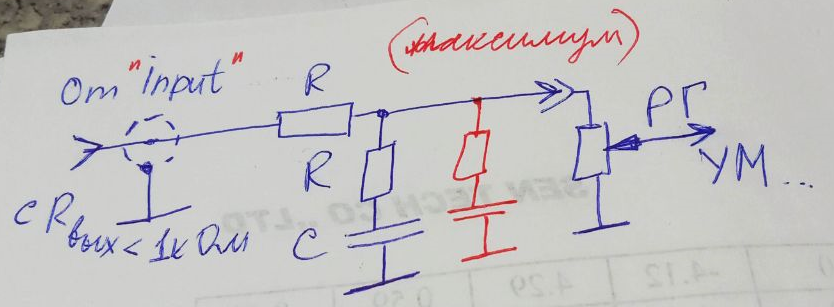

Два резистора МЛТ-0,125 и один конденсатор на десятки нФ на один канал, не спаяете??
Такое могу,я думал там посложнее конструкция,с операционниками

Три, максимум 5 деталей на канал. Но мы уже справились (почти) в пассиве.
По-хорошему то надо на десяти ОУ, эт да )))

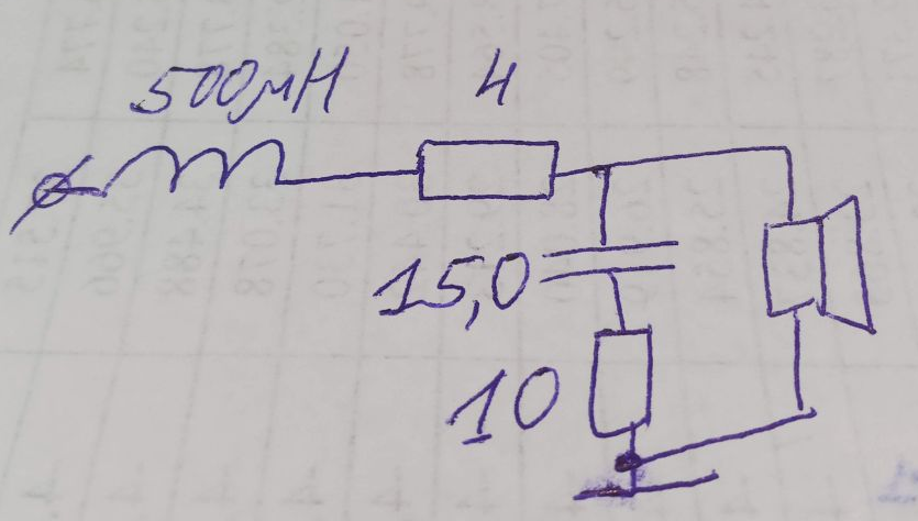

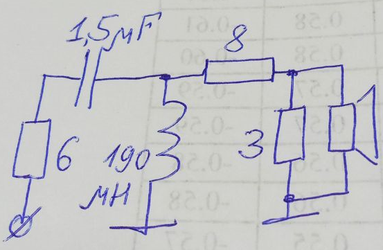

Приветствую!последний фвч
фвч 2 мф.атенюатор 4.7 и 3 ом
26,198
12,161
жесткий крутой выход на ВЧ полку, шкварить будет. Убавляйте емкость
такое затухание навевает грустные мысли.
"Сколько вытекет портвейну-
Из окрытого бассейну" . И что достанется бедной пищале.
