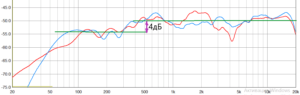

привет всем!получилась такая ачх у двух колонок с 50 см по оси между динами.красный н1 никак не смог удалить провал на 2.8 кгц.может есть возможность фильтром подровнять?
1. Вижу, что верить АЧХам можно выше 100 Гц, лады. Почему есть перекос НЧ/всё остальное в 4дБ? Вы собираетесь предпринимать что-либо по поводу?
2. Не вижу актуального фильтра/фильтров.
3. Не вижу отдельных полосовых АЧХ.
4. Не вижу провала 2,8кГц.
Посему не могу ничем помочь... Я не вангую по времени создания фото!!
Миха
20 Ноя 2021
422
135
20
Донецк
Миха
1)Я думаю перекос нч от расположения микрофона,50см по оси между динамиками.
2)фильтр который вы посоветовали
3) полосовые сделаю
4)имею ввиду обрыв красного нч на 2.8кгц.у второго динамика чуть дальше АЧХ вправо
красный н1. 50 см между динами
6,194
4,645
187
50
Нет. До динамиков равное расстояние, то же самое будет и при бОльшем расстоянии. В крайнем случае можно выровнять простейшей цепочкой коррекции по входу УМ.
Увидел, найду в симуляторе.
3) полосовые сделаю
ОК
Нужно максимально далеко протянуть полосу ВЧ, чтобы уменьшилось влияние расхождения НЧ пары. Нет, уже вижу, что корректировать нужно ФНЧ.
Как видите, у №1 у отдельной НЧ полосы НЕТ провала, а возникает он только на суммарной АЧХ, которую Вы ЗРЯ не наложили на полосовые. Таким образом, №1 отличается крутизной ската на стыке, что негативно сказалось на разнице фаз и, в результате, на АЧХ. Именно это фильтром исправляется!
Дайте суммарные АЧХи, налОженные на полосовые АЧХи, по ТРИ графика на рисунке, и напомните мне, к какому номеру НЧ был сочинён мой фильтр, схему которого Вы привели

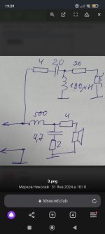

Первый фильтр для н1(красный) второй соответственно зелёный
Николай, объясните пожалуйста, почему с первой схемой басов больше получается,что на это влияет?

Сейчас в АС - разные фильтры??
Одинаковые,н2
Сравнивал оба варианта.

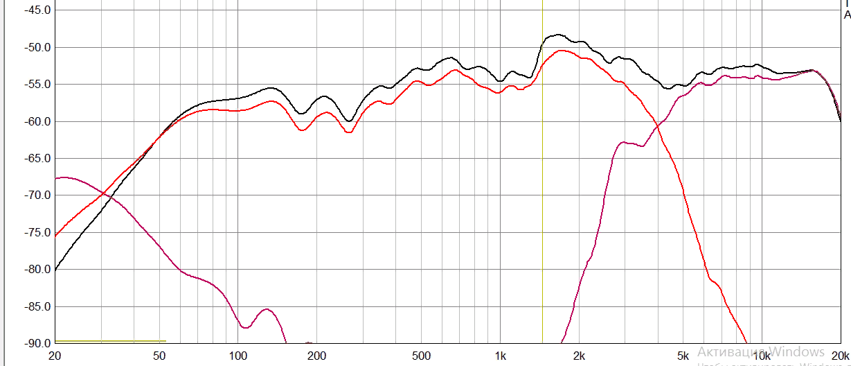

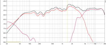

а.png - сильно отличается от предыдущей картинки - раз, неаккуратно снята суммарная АЧХ (превышение по уровню!) - два, отсутствие завала 2,8 кГц - три! Как с Вами бороться??
Итак, у нас 2 штуки фильтров 3.png - правильно?

Посмотреть вложение 89945 - сильно отличается от предыдущей картинки - раз, неаккуратно снята суммарная АЧХ (превышение по уровню!) - два, отсутствие завала 2,8 кГц - три! Как с Вами бороться??
Бороться видимо бесполезно на 😆😆
Микрофон в руке, поэтому возможны косяки.
Может просто убрать горб 1.5-4кгц?
ФИльтр один,на макетной плате,подсоединяю колонки поочередно

Понятно... Беру тайм-аут для работы.
Кстати, фильтр на НЧ не влияет, кроме "эффекта накачки", когда катушка ФНЧ (большая по номиналу) даёт плавный резонанс с ёмкостным сопротивлением динамика на правом скате пика импеданса, что даёт горбик на АЧХ типа +1...2дБ (случай не Ваш). Фильтр больше или меньше давит СЧ, оставляя НЧ как они есть.
А я ведь знал об этом!и совершенно не задумывался что катушки разного номинала то😆тормоз!
