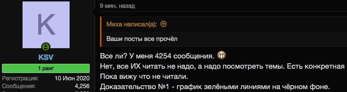

Ваши посты все прочёл
Все ли? У меня 4254 сообщения. _hm_
Нет, все ИХ читать не надо, а надо посмотреть темы. Есть конкретная по измерениям, вот её надо прочитать.
Пока вижу что не читали.
Доказательство №1 - график зелёными линиями на чёрном фоне.
Обратите внимание, что здесь почти все графики (не только мои) сделаны чёрными линиями по белому фону. Глаза бережёт, особенно тех у кого зрение уже неважное.
И. Повторяю. Меня интересует микрофонный вход - вы уверены что он стерео? А какк проверяли? А какой разбаланс при калибровке? А какое сопротивление показывает график при замыкании выходных щупов?
Всё это делается за секунды, но надо убедиться.
И других подсказок ошибок не даю - они описаны.
Прежние вопросы остаются в силе - не переписывать же их 10 раз.

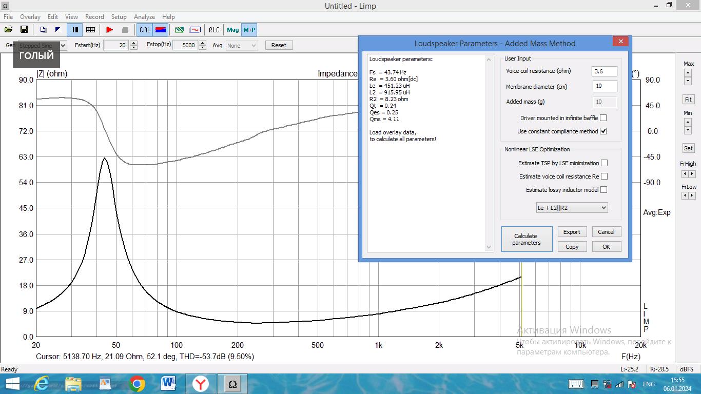

исправлять измерилки буду,но пока использую то что есть,для тренировки и развития.
Повторяю. Польза будет когда исправите ошибки указанные выше и найденные самомтоятельно.
Ваш совет с сопротивлением последовательно динамику 4,7 ом дал подъем Qt в ящике с открытым фи 0.67
Надо быть ТОЧНЫМ!!! Измерения делаются сначала с динамиком в воздухе, а затем в Закрытом Ящике, а НЕ ФИ. Сначала резистором добиваются Qts примерно 0,38 затем в ЗЯ Qts=0,57...0,63 изменением объёма ящика, резистор не трогать!
Так мы получим оптимальную (идеальную) настройку, надо только будет трубу настроить на Fs по минимуму сопротивления между горбами импеданса ФИ.
Так будет закрыта проблема с басами - без этого настроить их не так просто.
Следующий этап - настройка микрофона, снятие по отдельности АЧХ обоих установленных динамиков на одном графике и выкладывание результатос сюда. Для этого надо вывести через трубу ФИ наружу 4 провода от динамиков. Фильтры при настройке будут на верхней панели ящика.
Вот если всё сделаете правильно, прохвесора посмотрят на ваши (динамиков) АЧХ и скажут что делать дальше - какую выбрать частоту, какие фильтры попробовать. Думаю, надо ориентироваться на фильтры Бокарёва, у него несколько вариантов, но примерно поймёте.
.настройка на резонансе динамика в ЗЯ.(корпус с готовым щелевым фи)левый горб немного выше правого.завтра послушаю и выложу картинки
Выше-ниже - не так важно.
НО ВЫ НЕ ОТВЕТИЛИ НА ПЕРВЫЙ ГЛАВНЫЙ ВОПРОС - какова Qts динамика с доп. резистором на воздухе? Пока нет, дальше идти нельзя. Ещё раз я вопрос повторять не буду.
И сейчас ваши измерения в LIMP недостоверны.
НЕТ ОТВЕТА НА ВОПРОС ПО ПОСТОЯННОМУ СОПРОТИВЛЕНИЮ ДИНАМИКА.

Разбирать колонку буду завтра,сниму параметры и выложу.
Сопротивление при замкнутых щупах 0.3 ом.внесены в коррекцию, галочка стоит на вычитание автоматически.
Микрофонный вход проверял заменой канала на вход.перепаивал микрофон, работает.
Постоянное сопротивление динамика 4.6 ом,на моем мультиметре,верю ему на 60%.скоро будет новый,перепроверю.
Пока тренироюсь запоминая азы.

Добрый день!по поводу замеров можете не переживать, сопротивление щупов,проводов учитывается и отнимается.я писал уже.может нужны картинки?

С наступающим праздником! Итак,я готов провести замер.от меня требуется выложить показания limp
1) показания голого динамика
2) голый динамик+резистор с Qts 0.38
3)динамик в корпусе зя 12л с Qts 0.63
4)динамик в корпусе фи с Qts 0.7
Всё верно?
И показать картинки (снимки экрана со всякими кутээсами который я критиковал и в котором, я уверен, хотя хочу ошибиться, будут те же ошибки поскольку мою писанину на эту тему вы наверняка не читали)
Да! Допустимы небольшие отличия в сотых. Для пункта 3) идя навстречу Н.Маркову можете, если не лень, сделать без доп. резистора, но с той же Qts для этого придётся ЗЯ забить чем-то, хотя бы тряпками. они не испортятся.
НЕТ. Интересно, как вы определите Qts двугорбого верблюда...
Я ворчлив и злопамятен. Похож на Фому Неверующего. Просил снимки экрана LIMP с измерением хотя бы имеющегося резистора 4,7 Ом и снимок с замкнутыми щупами. Хочу убедиться что измеритель работает правильно, хотя бы частично. Получив удовлетворительный ответ, я отстану.

Вижу что вы не стали читать мою писанину по LIMP - галочки в LSE оптимизации не установлены, автоматика программы выключена.
Лучше доверить определение активного сопротивления программе а не тестеру. Тип тестера не указан, гарантированно вы не пользовались специальным тестером для измерения низкоомных резисторов и 4-х проводным методом. Обычные тестеры измеряют десятые доли Ома плохо.
Не буду настаивать и проводить красные линии, просто откланиваюсь по-английски. Одна незначительная ошибка при постройке фундамента может привести к Пизанской башне.

При наполнении паролоном, полностью весь корпус, добротность получилась 0.47.тряпки дали 0.4.
Про галочки если честно не в курсе.подскажите конкретнее где их нужно включить
пока суть да дело замерил с удлиненным фи на частоту резонанса голого динамика
